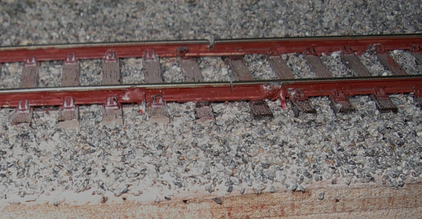

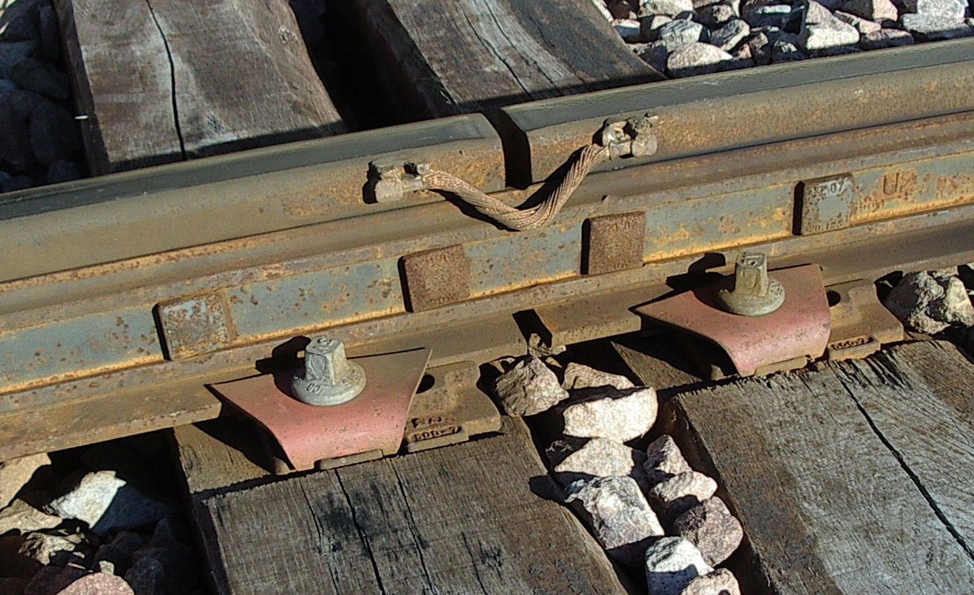

"La perte est dans les rails", je dirais plutôt dans la voie et surtout dans les éclisses : vieux rails, vieilles éclisses = oxydation = résistance électrique = chute de tension, élémentaire mon cher Watson! :bof:
La solution : ponter toutes les éclisses. Tu soudes un petit bout de fil électrique entre les extrèmités des rails de part et d'autre de chaque éclisse et bien sûr de chaque coté...
Voilà de l'occupation pour le week-end... :siffle: Bon courage !

Sans ponter toutes les eclisses, ce qui est fastidieu et disgracieux en HO, et qui plus est n eliminera pas la perte du à la resistivité du rail,
La perte entre rail, roue et capteur est importante, mais elle n'augmente pas avec la longueur du réseau... On va supposer que tout cela est nettoyé et sinon, faut commencer par là. :gne:
La résistance du rail (pas celle de la 2ème guerre, l'électrique) est à mon avis négligeable, un barreau de maillechort en code 100, ça résiste peu... Mais enfin un feeder, oui si tu veux. :mrgreen:
Fastidieux, oui... c'est ce que je fais sur mon réseau, et je confirme, c'est ch.... :diable2: Mais ça garantit une bonne continuité électrique pour les années à venir.

Je viens de mesurer un rail Peco neuf, 91cm un peu moins de 0,1ohm, c'est vrai qu'au bout de 70m, ça va faire dans les 6 à 7 ohms :o , FAUT UN FEEDER.

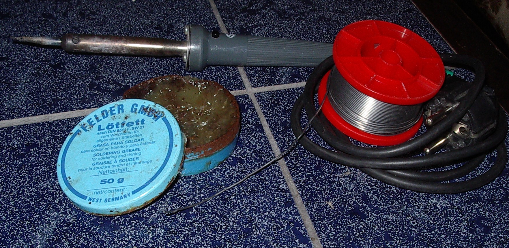

Bon, tu nettoyes le haut du champignon, la bande de roulement, pas de papier de verre, tu frottes avec un chiffon non pelucheux imbibé de diluant (alcool à 90°, white-spirit, etc...) Si ça ne part pas, prends du mirror, suivi d'un nettoyage au diluant. Va falloir faire pareil avec toutes les roues, locos, voitures et wagons (avec un coton-tige) Faut que ça brille ! :gne:
Pour les soudures sur les rails, d'abord tu les fais toujours sur l'extérieur du rail, pour pas gêner le passage des (gros)boudins de roues (Jouef). Tu grattes une petite surface (grattoir, lime, papier de verre fin). Tu passes un peu de graisse à souder avec un petit pinceau sur cette surface (la boîte bleue de la photo, dans tous les brico-machins, rayon soudure ou plomberie). Tu étames le fil généreusement. Ensuite faut chauffer le rail avec le fil posé dessus, tu vas voir, la soudure va s'étaler toute seule... Ne pas chauffer le rail trop longtemps pour ne pas faire fondre les fixations à la traverse.
Une bonne soudure est brillante, et quand on tire fort sur le fil, ça tient ! :D
