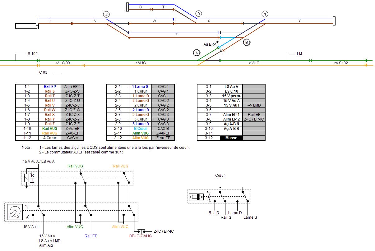

En ce moment, je me concentre sur mon EP de pleine ligne ainsi que sur son alimentation. Il s'agit d'un embranchement qui est desservi en antenne depuis la gare du Mont Dore. Le Poste 1 donne une autorisation au point de desserte. Cette action ferme et bloque le sémaphore pair et le disque impair. L'agent de manœuvres, à son arrivée sur place, confirme à l'aide d'un commutateur l'autorisation, placé sur A. Cela déverrouille les aiguilles d'accès à l'EP. La desserte se fait sous sémaphore fermé et avec protection des circulations impaires par disques. Comme l'EP reste dans la limite d'emprise de la gare (avant la pancarte LM) la ligne du block manuel de voie unique n'a pas a être interrompue. Lorsque la desserte est terminée, l'agent de manœuvre dispose les aiguilles pour la continuité et protection de la voie principale. Il remet le commutateur d'Au sur la position I. Lorsque le train rejoint la gare, le Poste 1 détruit l'Au. Je sais, cela parait compliqué et relativement rigide, mais c'est comme en vrai !!!
Voici une photo de l'EP :
J'applique le "principe" ci après reprenant le découpage des zones, les particularités de câblage ainsi que le tableau des dominos :
Ensuite j'utilise ce petit TCO où l'on retrouvera les interrupteurs de zones, des aiguillages AB, le commutateur de l'Au et les contrôles.
J'utiliserai une alimentation volante et les autres aiguilles de l'EP seront manœuvrées par tirette.
Si vous avez besoin d'éclaircissement... j'suis là

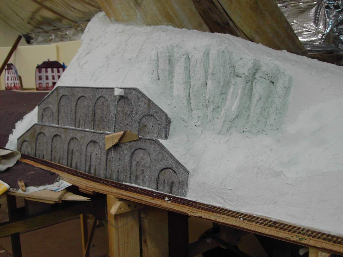

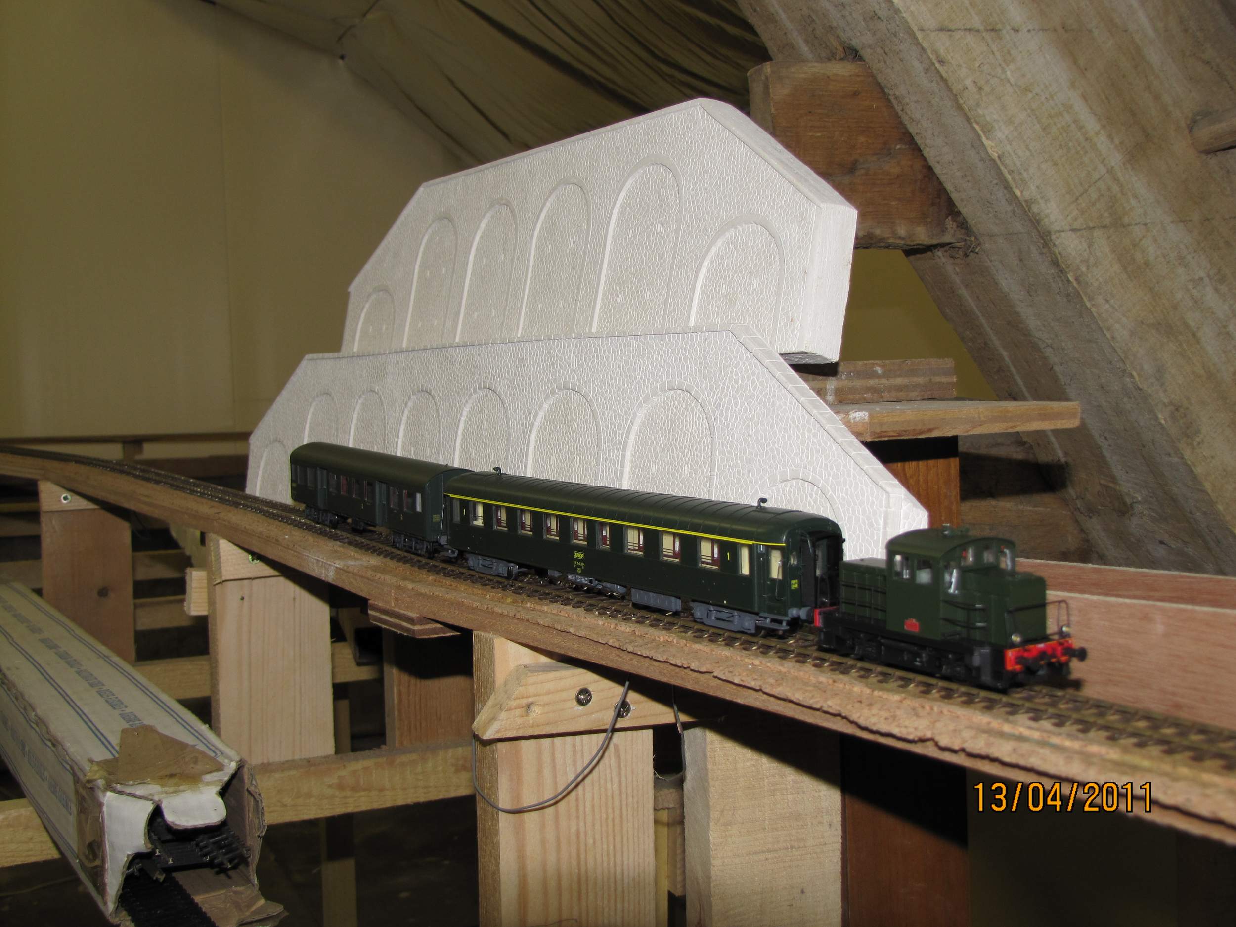

Patachon a écrit:Sero Aurais-tu d'autres clichés sur ta menuiserie et sur la gare du Mont-Dore?
Bonjour Patachon et aux autres !

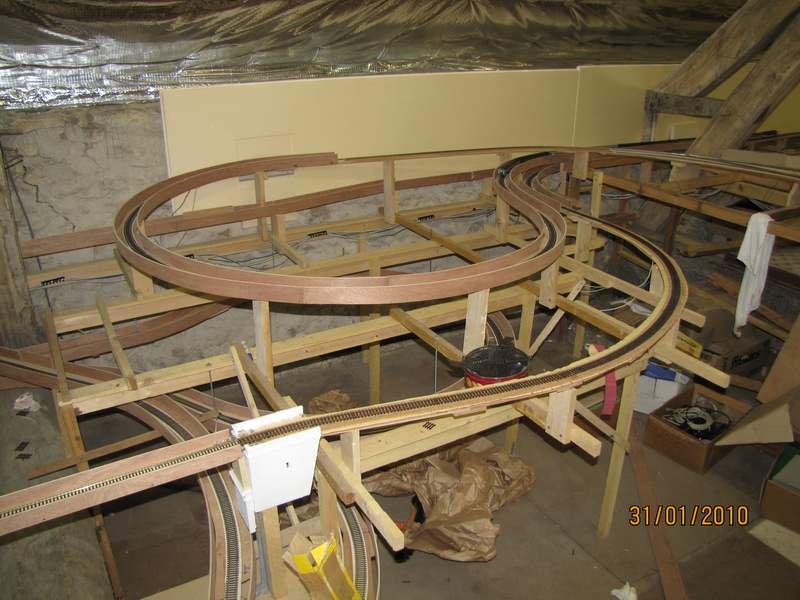

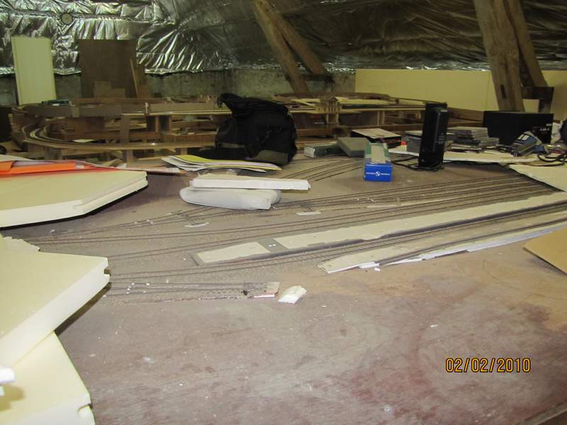

Je voulais faire des clichés de mon TCO et mon installation électronique ce weekend mais filnalement, je n'ai pas eu le temps.

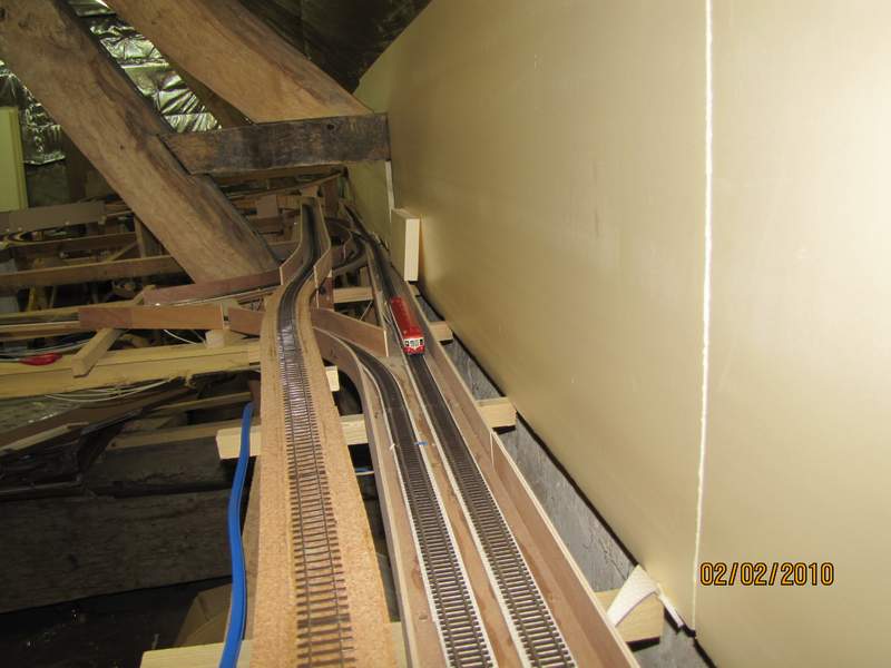

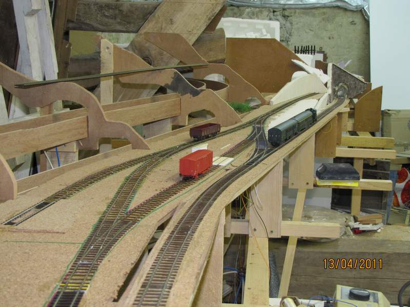

Pour la menuiserie voici deux illustrations. Pour les deux gares(issues de mon précédent logement), j'étais parti sur un large plateau de ctp de 10 mm renforcé par un chassis mais le système a beaucoup de limites (rigidité insuffisante, poids, difficulté de faire des reliefs négatifs). Pour la suite, je me suis inspité du principe L-Gridder qui pallie tous les inconvénients ci-avant. La table de roulement est toujours en 10 mm.

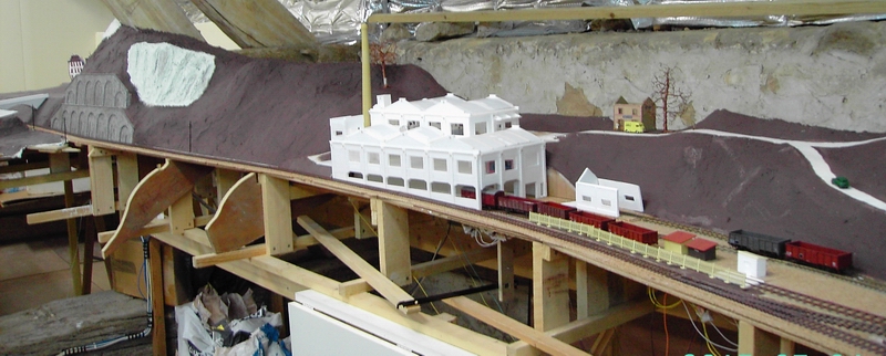

Pour la gare du Mont Dore, je vais être plus embêté, car elle n'a pas revu complétement le jour depuis le déménagement et est encore en partie protégée par des plaques de polystyrène. Enfin, voici un aperçu. Le BV est aussi bien avancé dans sa construction.

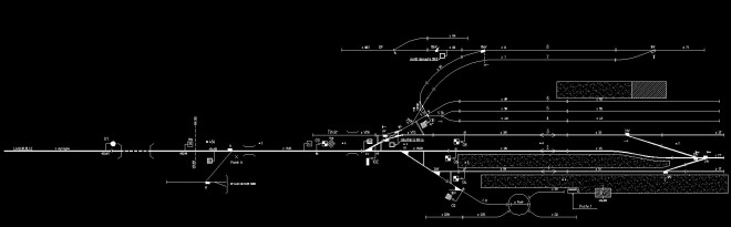

Voici un plan de voie de MA gare du Mont Dore. J'insiste sur le fait que j'ai fait quelques adaptations pour accroitre les possibilités de jeux.

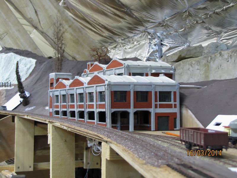

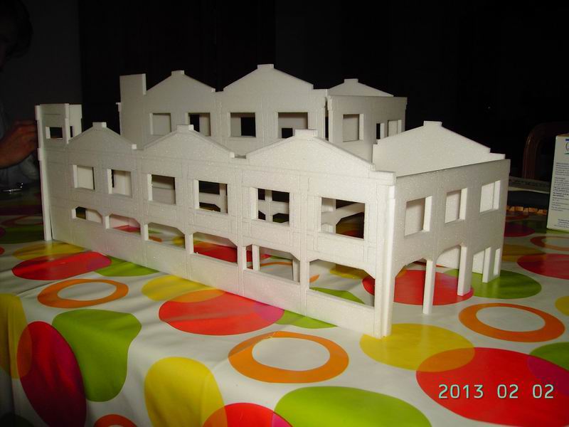

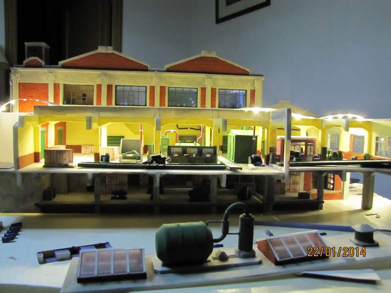

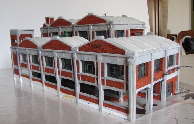

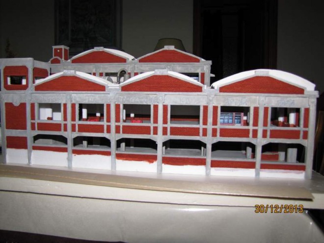

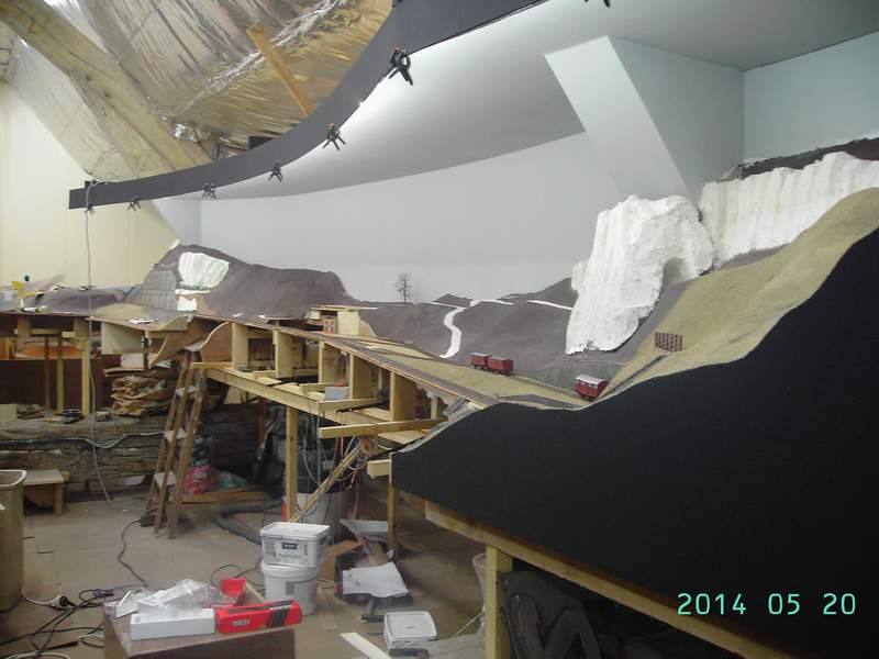

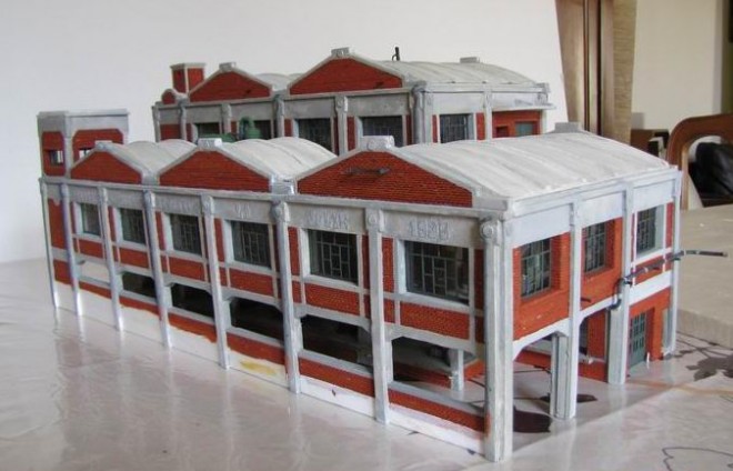

Pour ceux qui ne me suivent pas par ailleurs, voici un aperçu rapide de ces trois dernières années :oops:
La confection de l'usine pour l'EP m'a occupé pas mal de temps

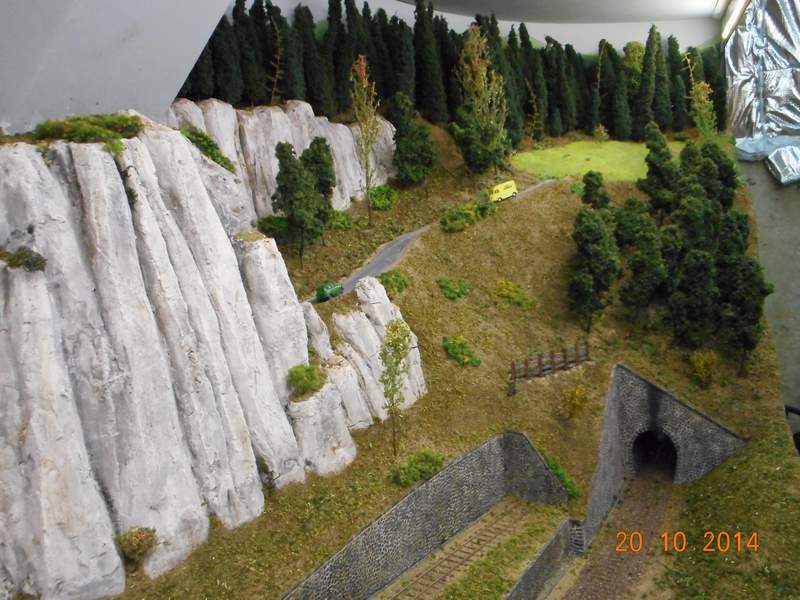

23 Oct 2014, 13:59

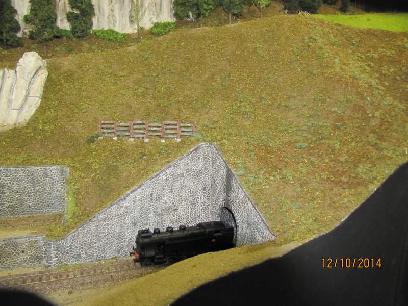

Puis la végétation a poussée :
