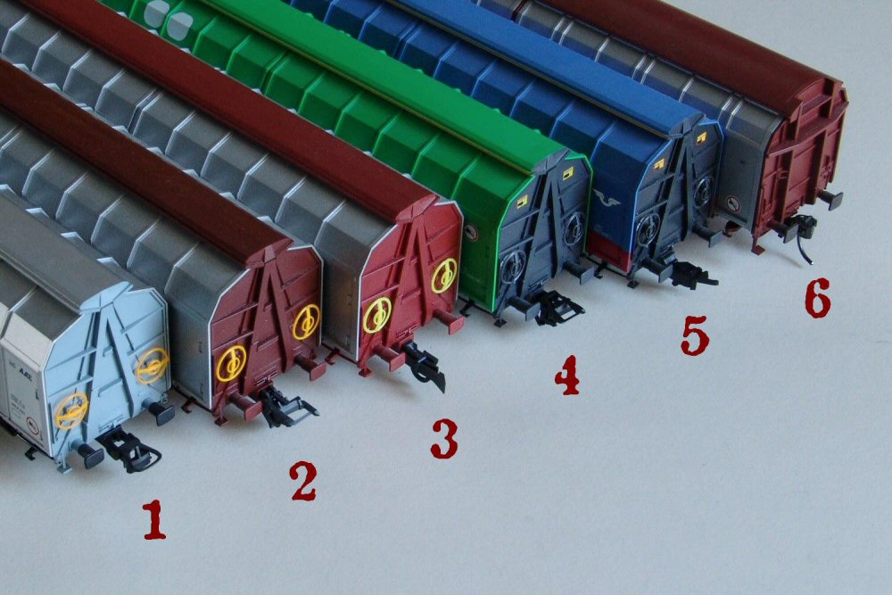

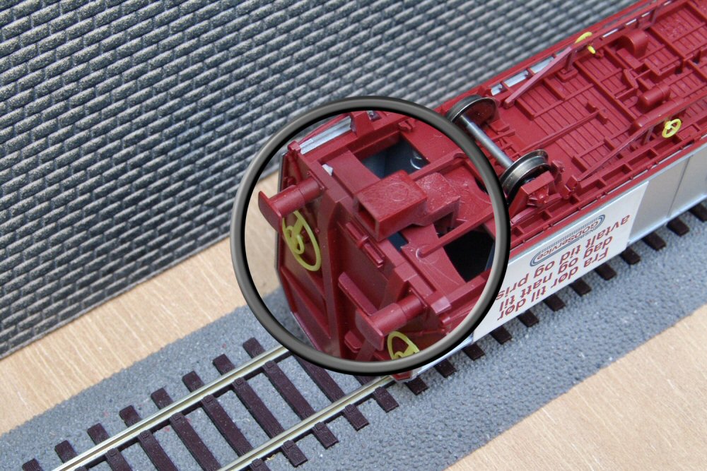

Le boîtier NEM 362, universellement adopté de nos jours (même par les britanniques !) permet simplement de choisir sa tête d’attelage parmi plusieurs modèles existant selon ses goûts ou ses besoins ou même selon les circonstances. Six modèles parmi les plus courants et parmi ceux que j’ai longuement étudiés sont illustrés côte à côte ci-après. Ces têtes d’attelages, toutes compatibles NEM 362, sont :
1 – à boucle standard selon la norme NEM 360
2 – Roco court 2 universel
3 – Roco court 1 à éperon
4 – Märklin court
5 – Fleischmann Profi
6 – Kadee, modèle n°17 ou 18
En dehors du modèle 1, tous les autres (modèles 2 à 6) permettent le prédételage et la circulation avec tampons rap­prochés voire jointifs.
Six modèles d’attelages compatibles NEM 362

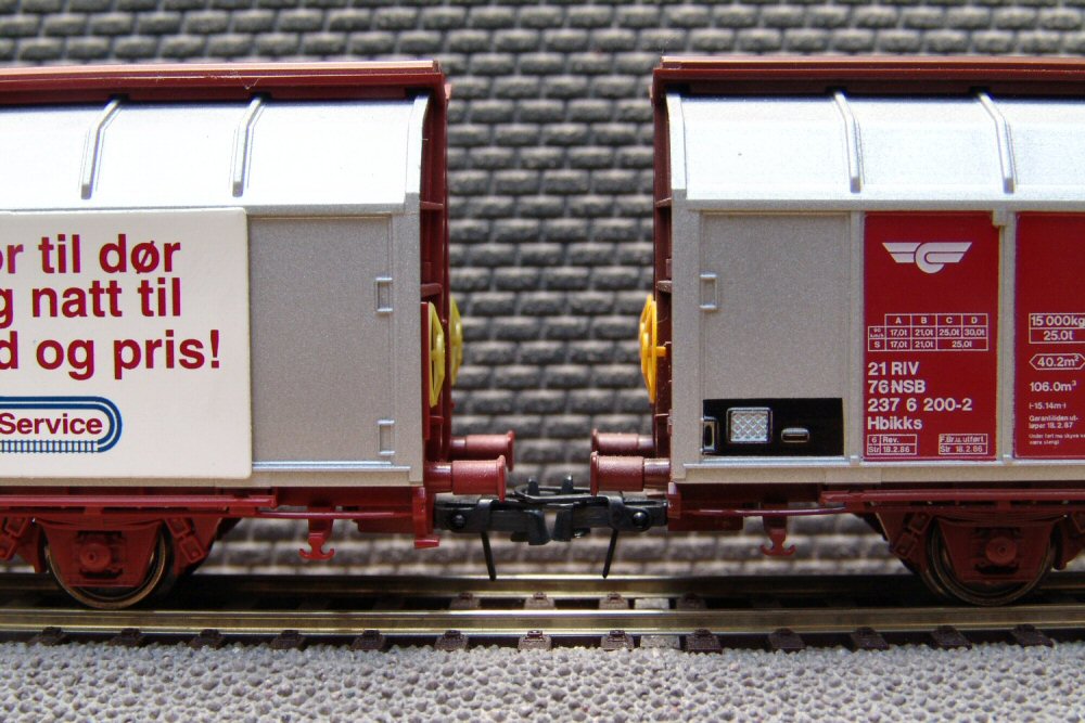

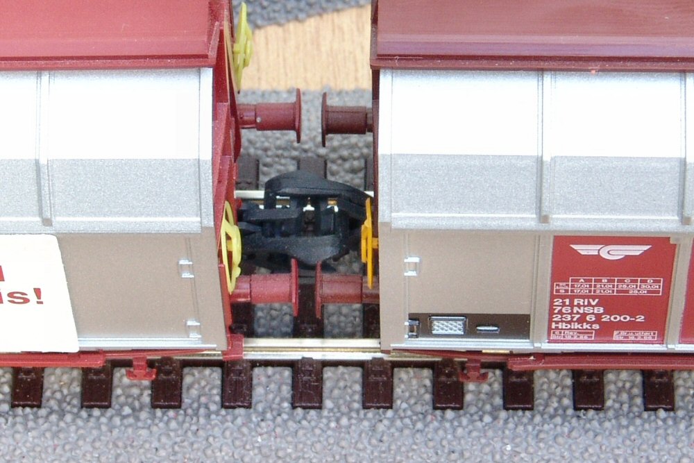

Attelage 2 : Roco-2 universel
S’il porte le n° 2, c’est parce que historiquement il a été conçu et commercialisé quelques années après le Roco-1 dont il sera question plus loin. Son sobriquet (non officiel) de « Goldorak » vient de sa taille généreuse et de son aspect plutôt laid, presque menaçant. Vivement déconseillé pour ceux qui attachent beaucoup d’importance à l’esthétique de leur matériel roulant !
Il a pourtant certains atouts, tels que sa grande fiabilité et la douceur de son fonctionnement, en particulier pour atte­ler une rame ou des wagons isolés. C’est, selon mon expé­rience, l’un des rares types d’attelage permettant à une loco de venir se placer en tête de rame (voyageurs ou marchan­dises) et de s’accrocher sans faire bouger celle-ci d’un milli­mètre. Certes, cela nécessite un peu de doigté et n’est pas toujours facile à effectuer, mais avec ce type d’attelage, c’est possible. Je n’y suis presque jamais arrivé avec les autres types (le modèle Märklin faisant exception).
L’attelage Roco-2 dit « Goldorak »
Il s’agit, selon la terminologie même de la firme Roco, d’un attelage « universel », c’est-à-dire qu’il est compatible avec l’attelage à boucle standard. En pratique c’est effec­tivement le cas, mais la fiabilité de cette liaison n’est pas ce qui se fait de mieux… Notons que cet attelage est également compatible avec l’attelage Märklin court ainsi qu’on le verra plus loin.

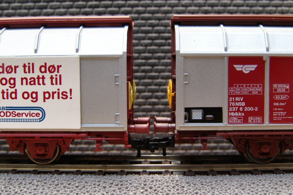

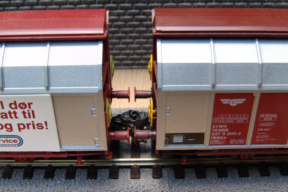

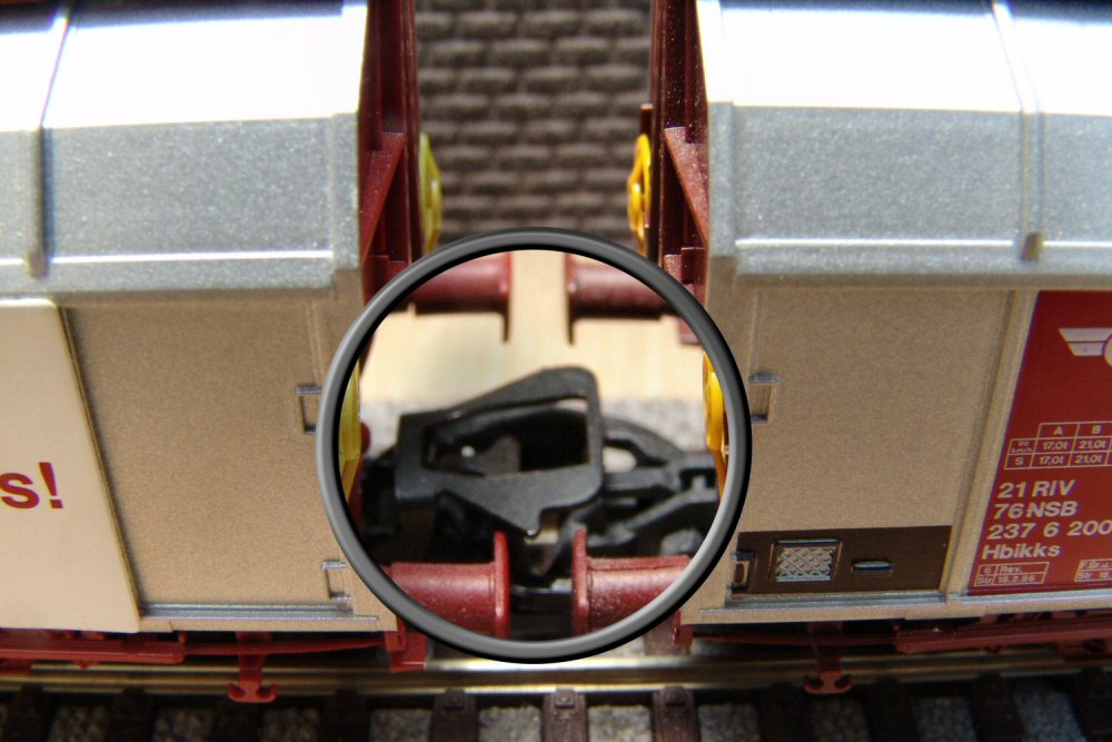

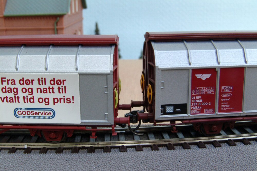

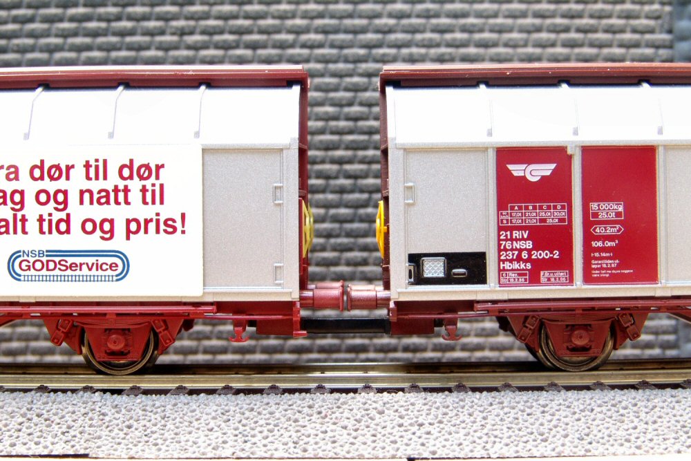

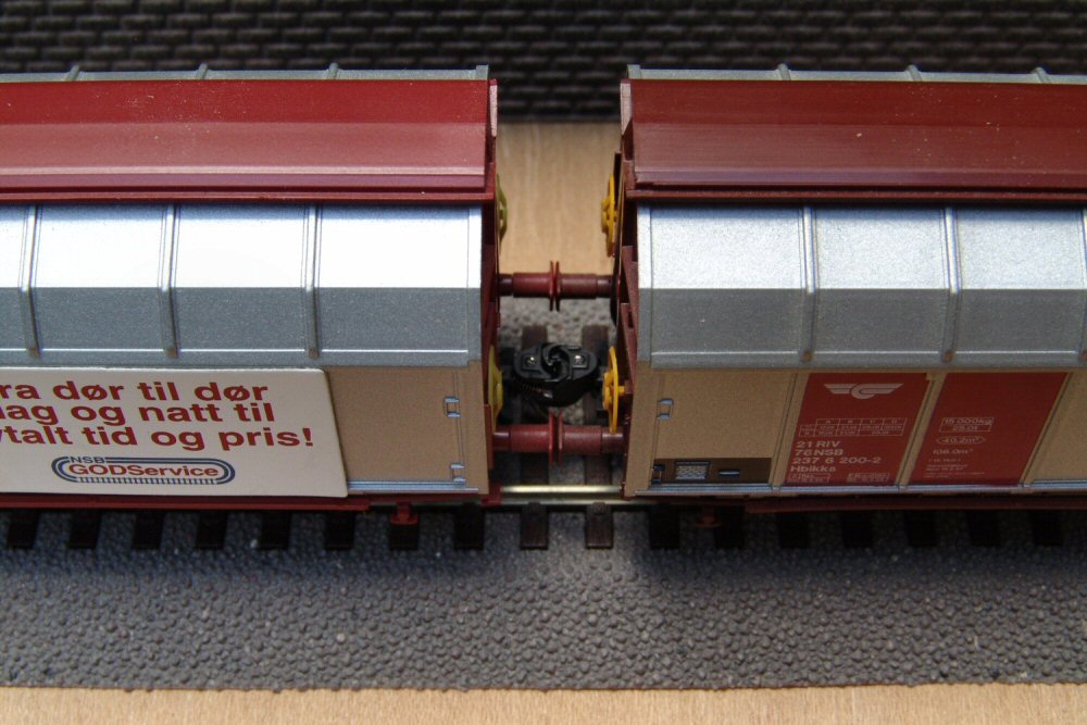

Attelage 4 : Märklin court
Si vous êtes märkliniste, c’est à coup sûr celui que vous utilisez. Mon conseil dans ce cas : continuez à l’utiliser sans état d’âme… à moins de rencontrer des problèmes ce qui serait tout de même fort étonnant. Car il est excellent : robuste, fiable et souple d’emploi.
C’est à vrai dire un modèle d’attelage tout aussi gros et presque aussi laid que le « Goldorak » de Roco décrit plus haut. Mais il est également tout aussi fiable et doux dans son fonctionnement. Il a toutefois un défaut par rapport au Roco-2, surtout quand on l’utilise sur du matériel roulant autre que Märklin : il possède un mécanisme un peu trop haut qui, dans les courbes au rayon trop petit (inférieur à 50 cm environ), vient butter contre les tampons et entraîne parfois le déraille­ment d’un wagon ou d’un bogie.
L’un de ses gros avantages est sa compatibilité étroite avec l’attelage Roco-2, comme le montre la photo ci-dessous, ainsi qu’avec l’attelage à boucle standard NEM 360. La com­binaison Märklin/Roco-2 permet même l’emploi du prédéte­lage sans problème.

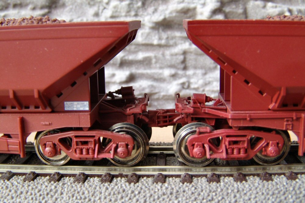

L’un des attelages commerciaux les moins connus et pourtant l’un des plus réalistes vient de chez Roco. Il équipe les wagons de minerai de type Uad et Uadp reproduisant les wagons utilisés en Suède par la LKAB, la compagnie minière de Kiruna qui exploite aussi la ligne Kiruna – Narvik. Cet attelage est une reproduction fidèle de l’attelage réel de type SA3 (à la couleur près, sans doute, mais c’est un détail facile à rectifier) mais, d’une part il ne peut guère être utilisé sur d’autre matériel de manière réaliste, d’autre part il n’est pas vraiment fonctionnel en ce sens que toute opération d’attelage ou de dételage doit être faite à la main. Il s’agit donc essentiellement d’un attelage « esthétique » utilisable au sein de rames indéformables. Sa justification est que, comme dans la réalité, ces wagons de minerai Uad et Uadp n’ont pas de tampons et l’attelage automatique central se voit donc nettement plus fa­cilement. Ceci dit, il est d’une fiabilité irréprochable et je n’ai jamais eu le moindre incident avec une rame de 24 wagons gravissant régulièrement une longue pente à 2 %.
Attelage LKAB reproduit par Roco
