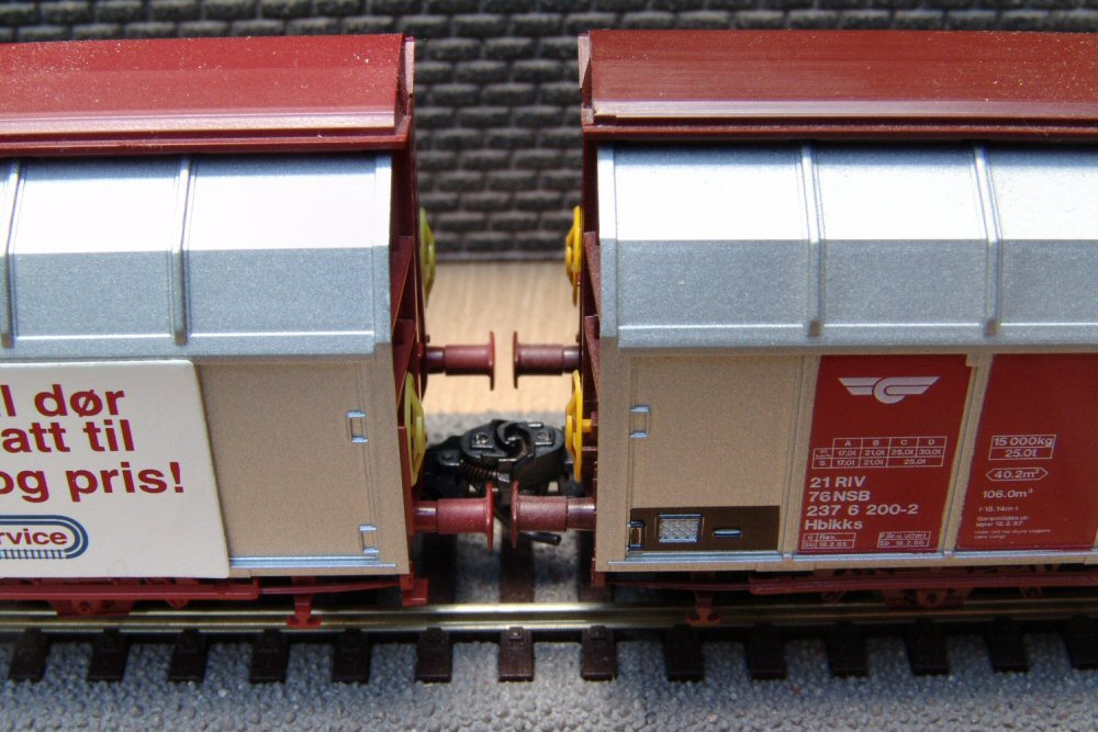

Attelage 2 : Roco-2 universel
S’il porte le n° 2, c’est parce que historiquement il a été conçu et commercialisé quelques années après le Roco-1 dont il sera question plus loin. Son sobriquet (non officiel) de « Goldorak » vient de sa taille généreuse et de son aspect plutôt laid, presque menaçant. Vivement déconseillé pour ceux qui attachent beaucoup d’importance à l’esthétique de leur matériel roulant !
Il a pourtant certains atouts, tels que sa grande fiabilité et la douceur de son fonctionnement, en particulier pour atte­ler une rame ou des wagons isolés. C’est, selon mon expé­rience, l’un des rares types d’attelage permettant à une loco de venir se placer en tête de rame (voyageurs ou marchan­dises) et de s’accrocher sans faire bouger celle-ci d’un milli­mètre. Certes, cela nécessite un peu de doigté et n’est pas toujours facile à effectuer, mais avec ce type d’attelage, c’est possible. Je n’y suis presque jamais arrivé avec les autres types (le modèle Märklin faisant exception).
L’attelage Roco-2 dit « Goldorak »
Il s’agit, selon la terminologie même de la firme Roco, d’un attelage « universel », c’est-à-dire qu’il est compatible avec l’attelage à boucle standard. En pratique c’est effec­tivement le cas, mais la fiabilité de cette liaison n’est pas ce qui se fait de mieux… Notons que cet attelage est également compatible avec l’attelage Märklin court ainsi qu’on le verra plus loin.

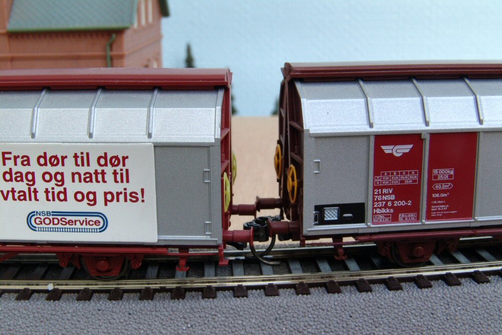

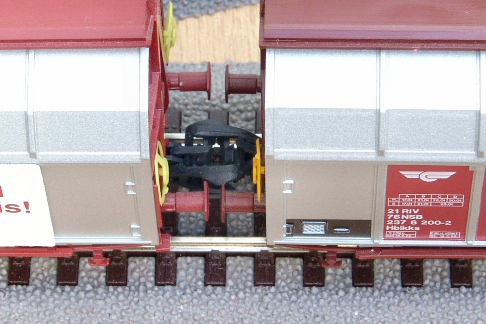

Attelage 4 : Märklin court
Si vous êtes märkliniste, c’est à coup sûr celui que vous utilisez. Mon conseil dans ce cas : continuez à l’utiliser sans état d’âme… à moins de rencontrer des problèmes ce qui serait tout de même fort étonnant. Car il est excellent : robuste, fiable et souple d’emploi.
C’est à vrai dire un modèle d’attelage tout aussi gros et presque aussi laid que le « Goldorak » de Roco décrit plus haut. Mais il est également tout aussi fiable et doux dans son fonctionnement. Il a toutefois un défaut par rapport au Roco-2, surtout quand on l’utilise sur du matériel roulant autre que Märklin : il possède un mécanisme un peu trop haut qui, dans les courbes au rayon trop petit (inférieur à 50 cm environ), vient butter contre les tampons et entraîne parfois le déraille­ment d’un wagon ou d’un bogie.
L’un de ses gros avantages est sa compatibilité étroite avec l’attelage Roco-2, comme le montre la photo ci-dessous, ainsi qu’avec l’attelage à boucle standard NEM 360. La com­binaison Märklin/Roco-2 permet même l’emploi du prédéte­lage sans problème.
