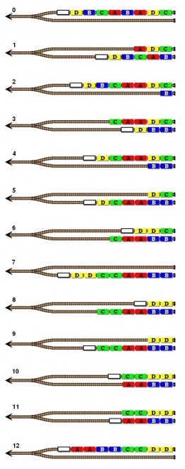

Avec une seule solution venant de Pierre en 12 coups,c'est donc lui le gagnant.
Pour ma part,j'avais une solution en 11 coups,qui s'est envolée avec le disque dur du pc.
Désolé,je ne peux vous la joindre.
Voici celle de Pierre:

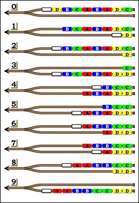

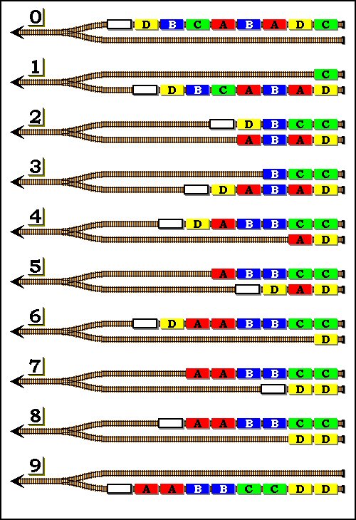

Ceci dit, passons aux choses sérieuses et à ce fameux problème de triage pour lequel vous avez eu droit à 3 longues semaines de réflexion. Un grand :applause: à Pierre, meilleur résultat des participants (ou est-ce "du participant" ?) Mais un seul :applause: parce que 12 coups...... Même Joël, avec sa solution en 11 coups, coincée sur son disque dur est loin du compte.
Car il existe au moins 2 solutions en 9 coups pour trier cette rame récalcitrante ! Les voici pour satisfaire les curieux éventuels :
