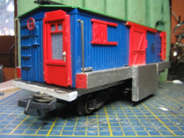

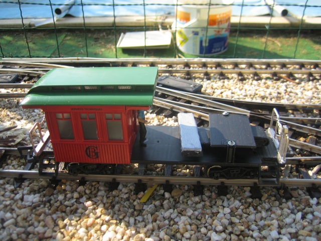

Messagepar Papy IIm
16 Avr 2010, 11:29
Reconditionnement de 2 wagons existants:
le wagon nettoyeur de voie
et le wagon prise de vues
