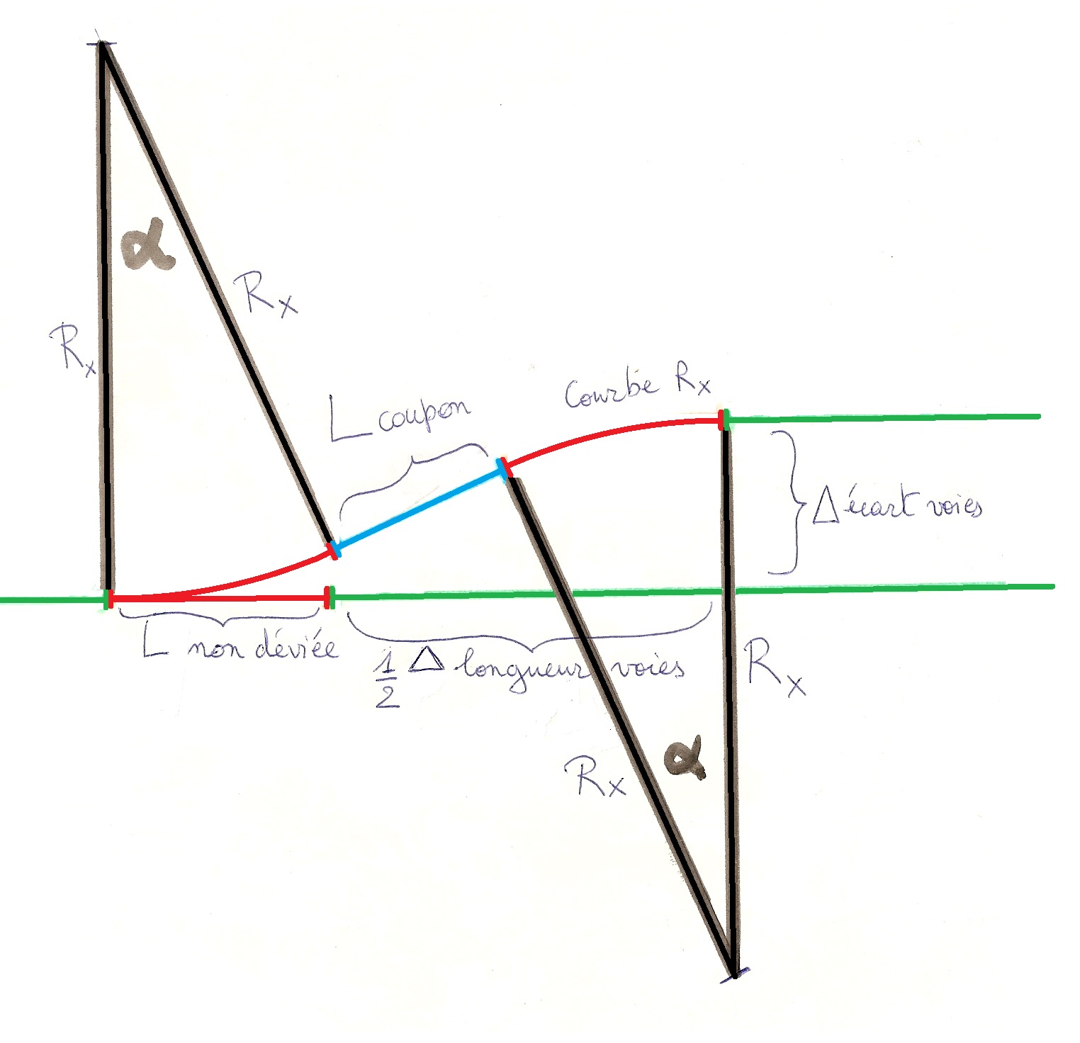

Echange de bon procédé : j'ai recalculé les dimensions pour les quais d'une gare car la réalité ne correspondait pas aux chiffres que l'on m'avait donnés.
Voici les deux schémas de base :
Les calculs sont basés sur le fait que chez LGB, la voie déviée d'une aiguille Rx correspond à une courbe Rx.
L'écart entre les axes des voies est la somme des écarts liés 1)à la voie déviée de l'aiguille, 2) au coupon droit, 3) à la courbe Rx :
Rx * (1 - cos ? ) + ( Lcoupon * sin ? ) + Rx * (1 - cos ? )
La différence de longueur des parties droites est calculée de la même façon.
De chaque côté, en partant de l'entrée de l'aiguille, on a :
- pour la partie non déviée : la Lnon déviée
- alors que pour la voie déviée : Rx * sin ? + ( Lcoupon * cos ? ) + Rx * sin ?
Ce qui fait que la différence de longueur à quai est :
2 * ( Rx * sin ? + ( Lcoupon * cos ? ) + Rx * sin ? - Lnon déviée )
Bref, en R5 (?=15° et Rx=2320mm), sans coupon droit, j'obtiens 15,81cm d'écart entre les axes des voies à quais et pas 17,50cm ...
Avec un coupon de 30cm, cela reste acceptable avec un écart entre axes de voies de 23,57cm et l'écart en longueur des voies droites (hors aiguille) est de 178,14cm

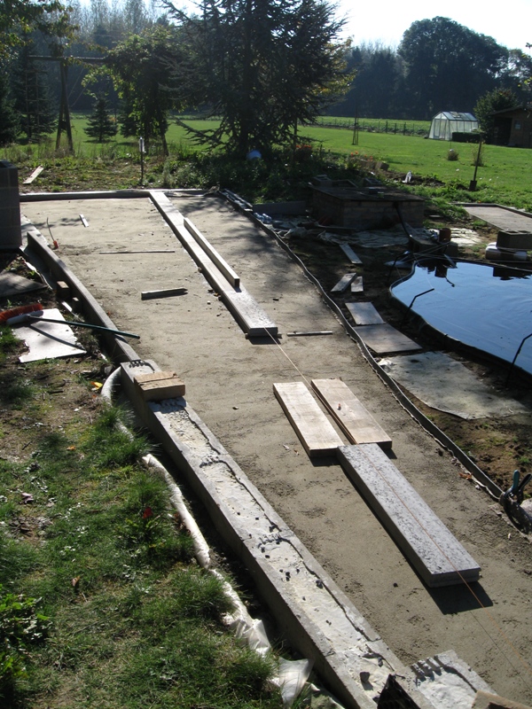

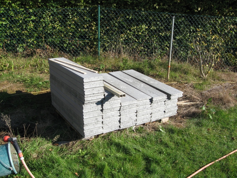

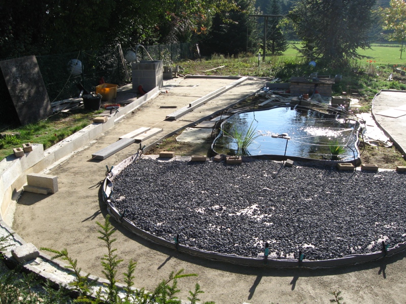

Après quasiment un mois d'attente pour la livraison des matériaux par mon ami entrepreneur, j'ai craqué ! :diable2:
(Jetons un voile pudique sur cette scène d'une rare violence... ) :siffle:
Il m'a livré une partie du gravier vendredi et samedi matin, au volant de son antique camionnette de chantier, je suis allé chercher les dalles de béton et le ciment.
C'est que ça pèse un poids de la mort qui tue la vie, ces machins-là !
D'autant qu'il a fallu les porter "à la main" du parking au jardin ... :mort:
Voilà le tas (déjà "entamé") :
Et voilà les 7 premières placées tip-top en niveau et alignement :
On devrait atteindre les 10 et donc la courbe dès ce soir (mais là, c'est l'heure de l'apéro :apero: )
