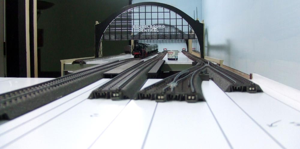

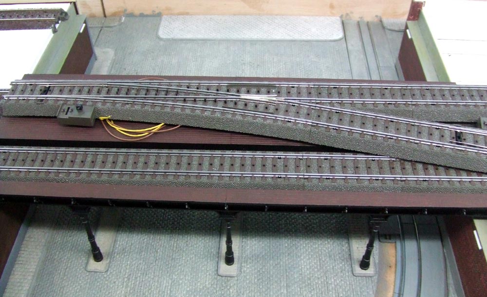

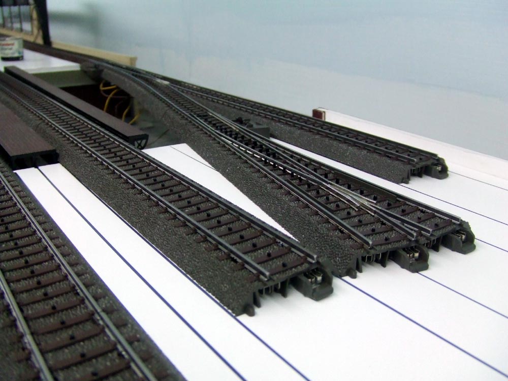

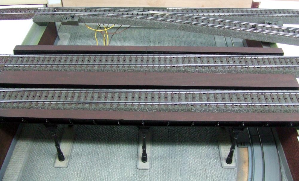

Première mise en place des premières aiguilles de sortie de la gare, pour voir.
La voie 4, en arrière de la gare, à droite sur la photo, se poursuit en ligne droite vers une voie de service qui sera numérotée 4B. Une première aiguille bifurque à droite puis une deuxième à gauche. Elles permettent à la voie 4 de se poursuivre parallèlement à la 4B et de se raccorder à la voie 3.
Une autre vue:

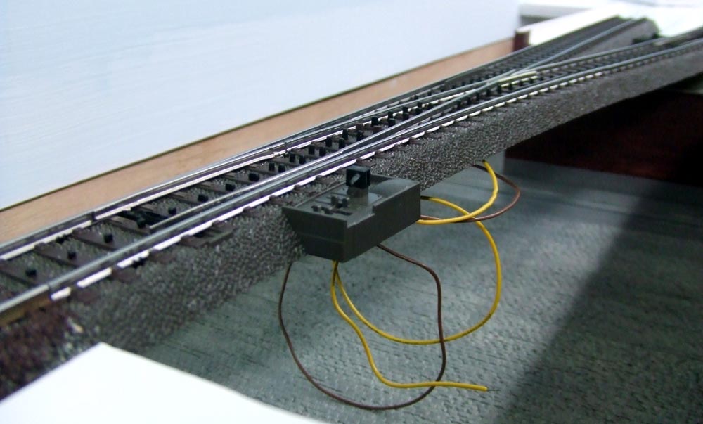

Nous sommes sur un système de voies allemand des années 50. Il y a donc des lanternes d'aiguille.
Les lanternes sont activées directement par le mécanisme de l'aiguille. Le moteur et le décodeur sont dans le ballast. Aucune connexion électrique externe n'est nécessaire: en raccordant l'aiguille au reste de la voie, on la pilote directement à partir de la station. On peut l'enlever, la remettre, la retourner, la déplacer. Il n'y a rien à cabler ni programmer. C'est ça, Märklin. Les deux fils que l'on voit servent à l'éclairage de la LED de la lanterne.
Les ponts Faller ont été normés sur la voie C Märklin en configuration "grand rayon". Celle-ci présente un entraxe de 64 mm. Le ballast des voies est large de 40 mm. Les ponts ont des gorges de 40 mm et un passage planchéié intermédiaire de 24 mm. La voie se pose pile poil dedans.
Par contre, pour y installer le jeu d'aiguilles présenté ci-dessus, il y a un blème: :rhaaa:
La prochaine étape va donc constituer à "kitbasher" un autre kit de ponts à colonnettes Faller afin de le rendre compatible avec l'installation des aiguilles.

Rockandrail a écrit:Les lanternes sont activées directement par le mécanisme de l'aiguille. Le moteur et le décodeur sont dans le ballast. Aucune connexion électrique externe n'est nécessaire: en raccordant l'aiguille au reste de la voie, on la pilote directement à partir de la station. On peut l'enlever, la remettre, la retourner, la déplacer. Il n'y a rien à cabler ni programmer. C'est ça, Märklin. Les deux fils que l'on voit servent à l'éclairage de la LED de la lanterne.
:cool: :cool:
Juste un conseil : prévois large dans la puissance d'alimentation des la voie : les lanternes d'aiguille + les moteurs, mine de rien ça consomme pas mal de courant. Pense aussi à alimenter la voie pas trop loin de l'aiguille car il y a malgré tout des pertes dans les liaisons entre les coupons.
Je en sais pas comment ça se passe avec la voie C, mais avec ma vieille voie M, lorsque l'aiguille manque de puissance, la lanterne tourne, mais parfois les lames de l'aiguille restent dans la position initiale. Le passage du premier bogie suffit généralement à déplacer les lames, et la loco se met en "bi-voie" :H2:

Il y a des points de réalimentation sous chaque voie de chaque module. Les moteurs d'aiguilles ne seront jamais activés à plus d'un à la fois. Il peut donc y en avoir un nombre infini. Et les lanternes d'aiguilles sont des LEDs qui ne consomment quasiment rien.

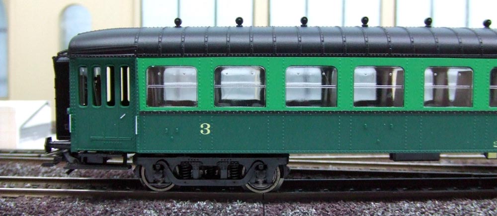

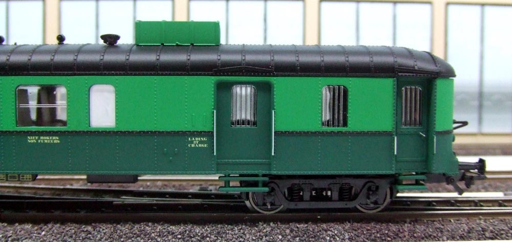

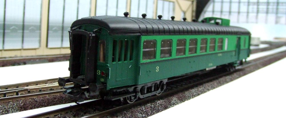

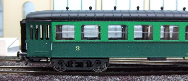

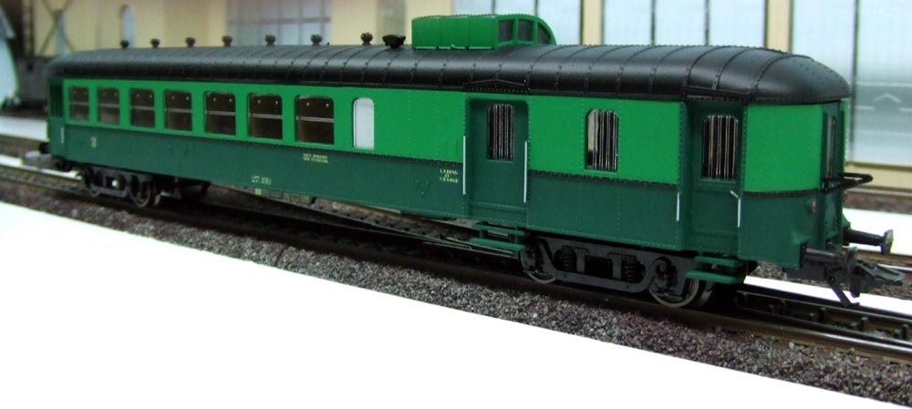

Grâce à eric-vh, mon vieux copain de cellule, j'ai pu acquérir un set de voitures K SNCB bicolores fabriquées en kit à l'initiative de Treinshop Olaerts. Et cet après midi, j'ai enfin monté une première voiture, en commençant par la mixte fourgon-troisième classe.
Kit monté en trois heures. Les éléments sont tous prépeints et prémarqués. Les pièces de moulage sont d'une précision impeccable. Tout s'emboîte sans la moindre difficulté. Les petit éléments toujours difficiles (tampons, aérateurs) ont des tétons très longs, de section carrée et bisautées. Tout cela s'emboîte par simple clic. La colle à maquette fluide standard ne vient qu'en renfort - et tient parfaitement sur les surfaces peintes. Une fois le châssis muni de ses bogies et mécanismes d'attelage, le plancher monté de ses éléments, la caisse équipée des vitrages - lesquels vitrages servent de clips pour la toiture, l'ensemble s'emboîte par simple pression. Un régal.
Un seul bémol: le roulement qui n'est pas très bon car les pointes d'essieux sont en contact direct avec le plastique qui est un peu mou.
Reste plus qu'à faire le reste de la rame. :cool:

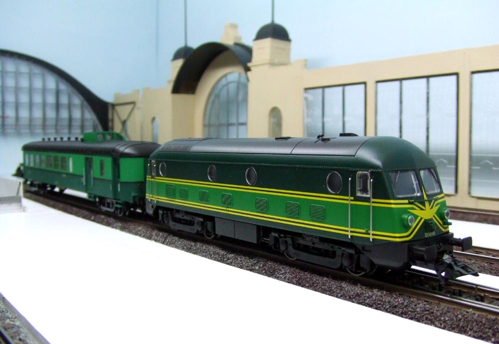

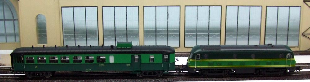

En complément, deux photos de la mixte K1 au crochet de la 201 SNCB:

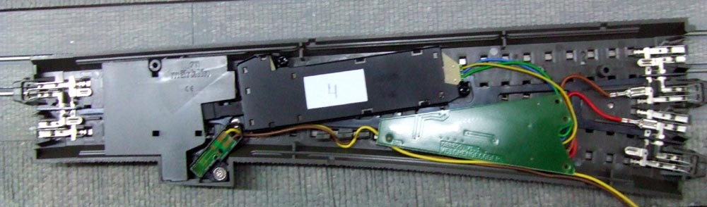

Et pour illustrer un propos de quelques posts plus haut à propos des aiguille C Märklin, voici le ventre de la bête équipé, en noir à gauche, du moteur d'aiguille et, à droite en vert, du décodeur. La prise du décodeur se branche directement sur le moteur et le courant d'alimentation est récupéré directement sur les cosses liées aux rails et picots. Pas de soudures. Le moteur, le décodeur et le petit dispositif à LEDs (fils jaune et brun) de la lanterne se vissent en place dans des logements déjà prévus. L'ensemble est autonome, s'installe n'importe-où dans le réseau et est fonctionnel immédiatement. De l'anti-Peco absolu! :mdr2: :mdr:
