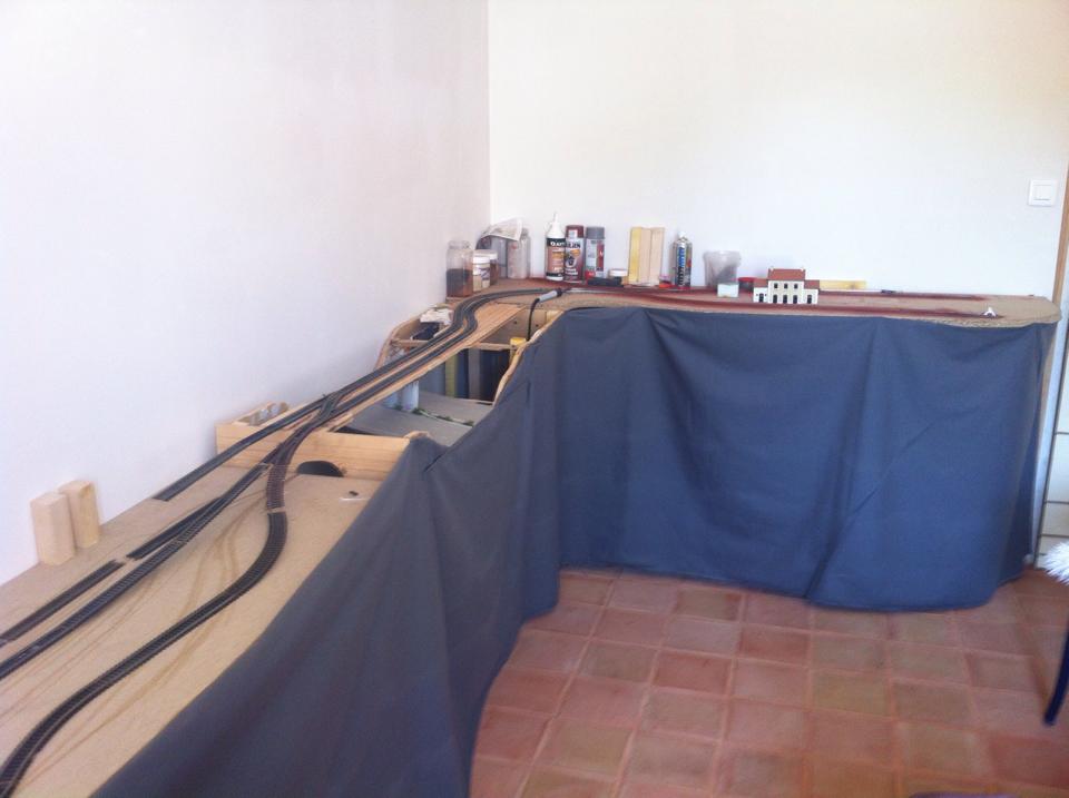

Ca y est, je me relance dans ce merveilleux monde qu'est le modelisme ferroviaire ! :)
Je repars à zéro avec comme base: un réseau en L de 40 à 50CM de large x 2 M (bout du L) x 4M, séparé en 3 modules.
En rails JOUEF (anciens: budget oblige, 1 rail sur 3 seulement était utilisable quand j'ai racheté le lot sur leboncoin... il fallait donc bien les nettoyés et correctement soudés / Je ne vous parle pas des aiguillages... :evil: Bref, j'ai pil ce qu'il me faut :) )
:arrow: Je déroulerai sur ce topic l'avancée du chantier
Je pense faire le réseau module par module; Je m'attaque donc d'abord au bout du L (voir image ci-dessous)
Actuellement:
-Tout les rails sont posés, liègés (ce mot existe?), soudés et aiguillages mis en places !
-Peinture des rails (bombe effet oxidé) + patine des traverses au dry brush
Prochaine étape:
-Ballastage d'une teinte marron / rosée
-Mise en place des premiers volumes
Toutes les critiques sont les bienvenues ! Je débute et n'aimerai pas refaire les mêmes erreurs qu'avec mon premier réseau... :cool:
A suivre... :)

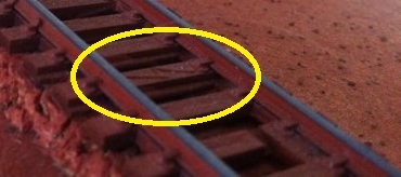

:vieux: :vieux: Ah ! Quel souvenir que ce symbole pour y insérer la prise de contact !!
Tu devrais gratter ceux-ci, car cela fait "disgracieux" face au reste des traverses ! :pleure:

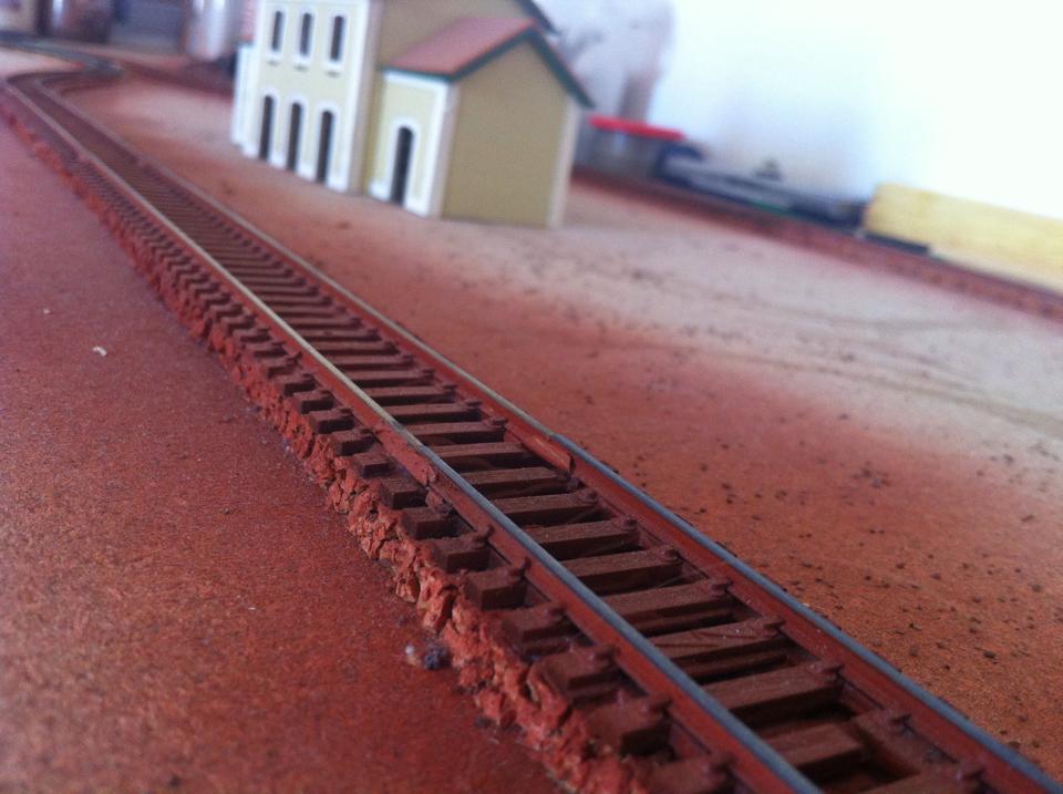

:idea: :idea: Un biseautage des bandes de liège t'aurais aidé pour le ballastage !!

Il est vrai que j'aurai peut-être du passer plus de temps lors de la découpe de mon liège... mais c'est assez "agaçant" à couper !! Jusqu'au moment ou j'ai découvert les joies du scalpel... :ange: bref, pour dire que les quelques premiers mètres de lièges me rendront le ballastage plus difficile mais le reste est bien bizeauté. :cool:
Pour ce qui est du petit logo electrique.. je ne l'avais même pas remarqué :mrgreen: , je vais en effet le gratté, cela fera plus "réel" !
