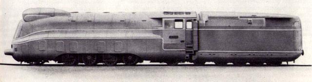

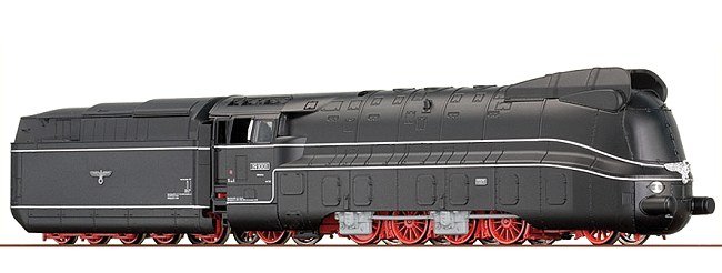

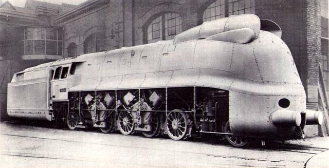

1-2-10) 1941-43 - La BR 1910
Une locomotive expérimentale à entraînement direct
En 1941, Henschel livre sous le numéro 25000 une locomotive de vitesse carénée qui diffère fondamentalement des locomotives à vapeur classiques.
Avec la série 05, on avait atteint la limite des possibilités de grande vitesse par la traction vapeur. Le diamètre des roues motrices ne pouvait plus être augmenté tout en maintenant les machines au gabarit des lignes existantes. Le nombre de tours moteurs était lui aussi arrivé à une limite que la technique de motorisation classique ne permettait plus de dépasser.
Avec sa machine numéro 25000, Henschel abandonne la technique conventionnelle. La machine, qui portera le numéro 19 1001 à la DRB, fonctionne par entraînement direct des essieux à l’aide de moteurs à vapeur. Il n’y a plus d’embiellage. Sa distribution d’essieux, avec quatre moteurs indépendants et deux essieux directeurs, s’apparente donc à celle d’une locomotive électrique et se note 1’Do1’
La technique de l’entraînement direct avait déjà été expérimentée sur des locomotives électriques. Avant l’apparition de cette technique, celles-ci étaient, tout comme les locomotives à vapeur, également entraînées par des bielles. Au moment ou est produite la 1910, on compte déjà parmi les locomotives à entraînement direct les séries E04, E16, E17, E18 et E19. Il était donc tentant de le transposer aux locomotives à vapeur.
Chaque essieu moteur de la 19 1001 possède son propre entraînement assuré par un moteur à vapeur en V. Les moteurs des essieux 1 et 3 sont à gauche de la machine ; ceux des essieux 2 et 4 sont à droite. Les moteurs sont des quatre cylindres en V avec un alésage et une course de 300 mm. Ils sont disposés à l’extérieur du plan des roues et font partie de la suspension de la machine. Le jeu relatif entre les vilebrequins des moteurs et les roues qui en résulte est compensé par des cardans. Comme sur les locomotives électriques, l’entraînement direct permettait de monter en vitesse indépendamment du diamètre des roues. Avec des roues motrices de 1250 mm, la locomotive de vitesse 19 1001est très en dessous des diamètres de roues des locomotives lourdes pour trafic marchandise.
Les essieux ne sont bien entendu pas accouplés. Il n’y a donc pas de dandinement comme sur les locomotives à embiellage. Le nombre de tours moteurs est égal au nombre de tours des essieux. Aux alentours de 175 km/h, il atteignait 800 tpm.
La chaudière est timbrée à 20 bars. La charge par essieu est de 18t, ce qui rend la machine compatible avec l’ensemble du réseau.
Les essais révèlent une surconsommation de vapeur. En outre, la machine est extrêmement difficile à préparer pour le service. La raison principale en est vite identifiée : les segments des pistons ne sont pas suffisamment étanches avec pour résultat que, régulateurs ouverts, les deux côtés de la chambre se remplissent de vapeur sous pression. De ce fait, le démarrage est très difficile et ne peut avoir lieu que par injection de vapeur à très haute pression.
Le problème sera résolu en réduisant le jeu des segments et la locomotive fonctionnera enfin normalement. Le LVA de Grunewald peut entamer les essais à grande vitesse (la locomotive est prévue pour le 180 km/h). Mais nous sommes maintenant en 1943 et les chemins de fer allemands ont d’autres priorités. Les essais n’auront pas lieu et la machine est insérée dans le trafic classique le 30 avril 1943 entête du train SFR 1039 de Berlin à Hambourg et du D7 en sens inverse. La locomotive reste en service sur cette ligne jusqu’en 1944, avec des incursions jusqu’à Osnabrück. En août 1944, elle est endommagée par un bombardement et doit être retirée du service.
Elle tombera entre les mains des troupes américaines aux environs de Göttingen. Les américains la font remettre en état par Henschel puis l’expédient aux Etats-Unis comme butin de guerre. Elle est un temps garée à la forteresse Monroe en Virginie où elle sera ferraillée en 1952.
Avec la 19 1001, la tentative d’appliquer l’entraînement direct à une machine à vapeur restera sans suite. La période d’après guerre n’est plus propice aux grandes vitesses et le projet, qui était en gestation depuis 1934, n’est pas repris. La fin concomitante de l’ère de la vapeur sonnera définitivement le glas du projet.

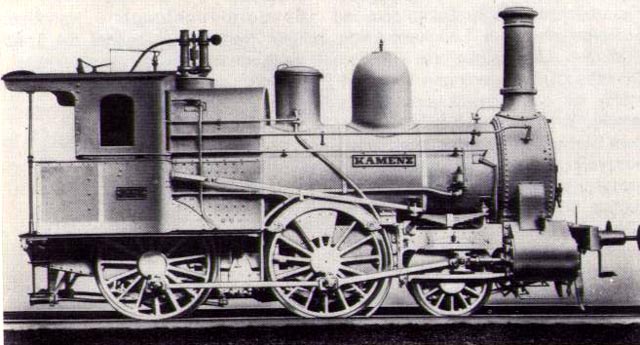

Au début des années 1870 en Allemagne, la locomotive 1B est le type prédominant. Les éléments de base – boîte à fumée courte, cylindres très en avant et essieux alignés derrière les cylindres – sont à mettre à l’actif du constructeur Borsig et ont été repris par de nombreuses administrations en différentes versions.
C’est dont tout naturellement que les chemins de fer de Saxe mettent en construction ce type de locomotive aux essieux encastrés sous le châssis.
En raison des courbes serrées du réseau de Saxe, l’on adopte des roues d’un diamètre n’excédant pas 1570 mm et l’empattement est réduit à 3800 mm. Il en résulte que les locomotives de série III seront les locomotives à tender séparé pour trafic voyageur les plus courtes d’Allemagne.
Au cours des années 1871-1872, Hartmann livre 66 machines et Esslingen 21 machines de série III aux chemins de fer des Saxe. On remarque comme particularité commune à ces deux fabrications le foyer surélevé. Les machines diffèrent par contre par le dôme et la suspension. Les dômes Esslingen sont plats ; les dômes Hartmann sont ronds.
Le succès rencontré auprès des administrations de chemins de fer des Etats Allemands par une telle locomotive 1B tient au fait que, sur trois essieux, on pouvait disposer une chaudière de bonne puissance sans avoir à augmenter le diamètre des roues tout en se passant d’un bissel avant.
Grâce à leur poids total en charge important, ces machines atteignent les 70 km/h (nous sommes en 1870). Les locomotives fabriquées par Esslingen sont un peu plus légères que les Hartmann : 11,5t contre 13t.
Quelques locomotives de fabrication Hartmann recevront une boîte à fumée un peu plus longue, empiétant sur la traverse avant. A partir des machines 201-266 (numérotation de 1892), les freins à vapeur seront remplacés par des freins à air comprimé de type Westinghouse.
Dans les premières années du 20ème siècle, les Sä.III jouent encore un rôle important dans le transport de voyageurs en région de montagne où les courbes de 170m sont monnaie courante.
En 1923, cependant, la plupart des machines avaient été réformées. Dans le plan de numérotation initial de la DRG, on trouve encore 33 locomotives saxonnes de série III réunies dans la série DRG 3476, numérotées 34 7601 à 34 7633 (4 locomotives de fabrication Esslingen et 29 locomotives de fabrication Hartmann). Cependant, lors de la mise en application du plan en 1925, il ne reste qu’une locomotive : la 34 7611 (ex 274 « BRÜNN ») qui sera radiée la même année.
Catégorie : 1Bn2
Distribution : P23.13
Diamètre des roues motrices : 1560 mm
Vitesse maxi : 70 km/h
Fabricant : Hartmann et Esslingen
Première mise en service : 1872
Tender : sä. 3T5,65 avec 4,5t de charbon
Nombre total construit : 87
Nombre intégré à la DRG : 1
Numérotation : 34 7611
Dates de réforme : 1925

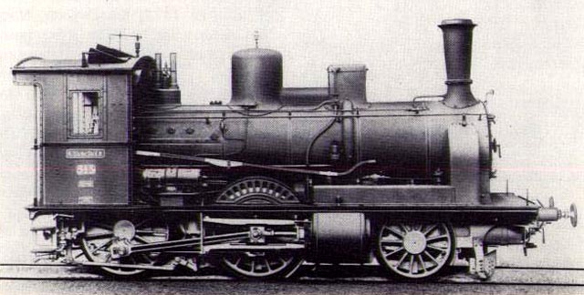

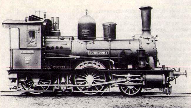

2-1-1-1-2) Série 3477-78 – anciennement sä. IIIb
Parmi toutes les locomotives saxonnes, les IIIb, des machines 1’Bn2, sont des plus difficiles à classifier. Produites pendant près de trente ans, entre 1874 et 1901, elles ont été déclinées en plus de vingt variantes. Leur construction a été assurée tour à tour par Hartmann à Chemnitz, par Henschel, Schwarzkopff et par la fabrique d’Esslingen.
Sous la désignation IIIb, les chemins de fer de Saxe vont également intégrer toutes les machines 1’Bn2 provenant de petites compagnies locales privées comme le Muldenthalbahn, le Zwickau Falkensteiner Eisenbahn et le Chemnitz Komotauer Eisenbahn.
Toutes ces machines ont en commun la disposition des essieux derrière les cylindres et un empattement relativement court compris entre 3800 et 4330 mm. Elles dérivent directement de la série III mais présentent un bissel à l’avant à la place d’un essieu fixe.
La première livraison par Schwarzkopff comprend 22 locomotives d’un empattement de 3950 mm et intervient en 1873. Elle correspond en gros aux machines 1B livrées par Hartmann et Esslingen entre 1871 et 1874, mais son empattement est plus long et elle n’a pas le foyer surélevé (voir la description de la série 3476). Le bissel avant est de type Nowotny.
Peu de temps après, en 1874, Hartmann livre 11 locomotives (8 pour la compagnie Chemnitz Komotauer et 3 pour les Zwickau Falkensteiner Eisenbahn) qui possèdent déjà le bissel Nowotny mais sont encore d’un empattement de 3800 mm.
Les locomotives qui seront construites jusqu’en 1890 -91 porteront des noms de villes ou d’états américains. Même les machines de Zwickau et des Muldenthalbahn qui ont porté au départ des noms de villes saxonnes, recevront des noms de villes américaines lors de leur intégration aux chemins de fer de l’Etat de Saxe.
Avec l’apport du bissel Nowotny, il n’est plus nécessaire de maintenir un empattement très court pour garantir l’inscription en courbe. De ce fait, toutes les machines livrées à partir de 1875 auront un empattement de 4330 mm.
Enfin, les machines livrées à partir de 1893, provenant toutes de chez Hartmann, présenteront un essieu directeur amélioré de construction Klien. L’essieu directeur est installé sous le châssis principal avec les mêmes tolérances que le bissel Nowotny.
Les locomotives IIIb sont équipées de chaudières de 8,5 à 9 bars qui seront portées à 10 bars. Les machines Esslingen de 1874 étaient aptes aux 55 km/h. Celles livrées à Zwickau avaient déjà été portées à 70 km/h.
Comparées aux autres locomotives des Etats Allemands livrées au cours du dernier quart du 19ème siècle, les IIIb auront une carrière particulièrement longue. La DRG en intégrera plus de 80 sous les numéros 34 7701, 34 7702 et 34 7721 à 7807, bien que dès 1920 l’on songeât à les radier. Cependant, si la majorité des IIIb ne seront à la DRG que des « locomotives sur papier » dans le plan d’opération, quelques unes poursuivront leur service sur des lignes locales et de banlieue. La date de réforme de l’ensemble des machines n’est pas exactement connue. Les deux dernières le sont par contre : ce seront la 34 7733 (n° 373 TOPEKA) en 1929 et la 34 7730 (N° 367 JAVA) en 1930.
Catégorie : 1’Bn2
Distribution : P23.12 (7701 et 7702) ; P23.13 (7721 à 7807)
Diamètre des roues motrices : 1570 mm (7701 et 7702) ; 1560 ou 1590 pour les autres
Fabricant : Hartmann, Schwarzkopff et Esslingen principalement
Première mise en service : 1873
Tender : sä. 3T7,5 avec 4t de charbon (7701 et 7702) ; sä. 3T9 avec 4,5t de charbon
Nombre total construit : 89
Nombre intégré à la DRG : 89
Numérotation : 34 7701 et 7702 ; 34 7721 à 7807
Dates de réforme : 1930
