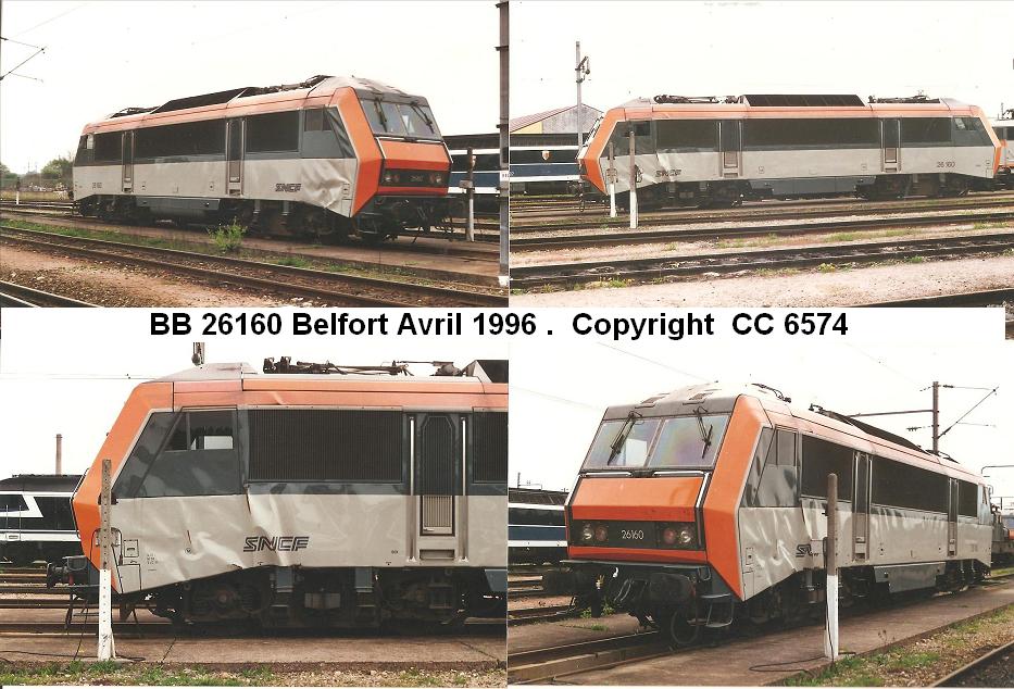

Contrairement à certaines idées reçues, la structure de caisse de la BB 26000 n'est pas forcément plus sûre en cas de choc que celle de la BB 22200.
Témoin la BB 26160 victime d'un tamponnement en gare de Montbéliard en avril 1996.
Voici ce qui m' a été expliqué par le chef du dépôt de Belfort de l'époque.
Après l'accident, durant lequel l'ADC n'a été que légèrement blessé, la caisse était tellement déformée que les portes entre la cabine et le compartiment moteur étaient bloquées.
Le malheureux ADC a du être sorti par les pompiers par la vitre latérale de la cabine.
L'analyse de l'accident a mis en évidence la nécessité d'installer des rambardes latérales sous la fenêtre latérale de la cabine de conduite pour permettre à l'ADC de s'extraire seul de la cabine en cas de blocage des portes.
Cette modification sera apportée de construction à partir de la BB 26179 et en rétrofit sur toutes les autres.
Suite à cet accident , la BB 26160 prit la direction des Ateliers d'Oullins Machines d'ou elle ressortira en livrée corail + à l'été 1996

Ton reportage est incomplet car il manque des données essentielles qui sont : les conditions du choc, la vitesse d’impact et le type d’engin impactant. A partir de là, on peut calculer les énergies en jeu. Comme tout cela n’est pas précisé, je constate au moins une chose : c’est que malgré l’affaissement du châssis (le froissage des tôles est bien plus impressionnant pour le profane qu’il n’est en réalité), la structure de cabine est restée intègre et a protégé le conducteur, qui d’après le témoignage recueilli aurait été blessé, encore faudrait-il savoir par quoi ? Donc, cet accident corrobore le résultat des recherches de ceux qui ont œuvré à l’accidentologie et qui ont mis en œuvre le renforcement des structures pour la sauvegarde de leurs collègues exposés aux dangers du rail. J’ai participé à ces travaux et mes collègues et moi en sommes fiers. Je ne suis pas certain que ce soit le quotidien dans bon nombre d’entreprises.

Dissipation de l'énergie du choc par déformation de la structure, tout en préservant l'intégrité de la cabine. L'enfance de l'art de la protection passive. Je doute fort que dans tous les accidents de voiture, les portes ne se coincent point. Quand a rajouter des échelons pour pouvoir sortir de la cabine, ça me parait logique de faire évoluer un matériel avec les connaissances. par la suite, les 36000 se sont vues équipées de portes de secours a cet endroit. les TGV aussi, dès 1981. Quand aux portes des Prima, elles sont renforcées, et aussi épaisses que les parois de la cabine, comme blindées, et participent de fait a la rigidité de la structure.
