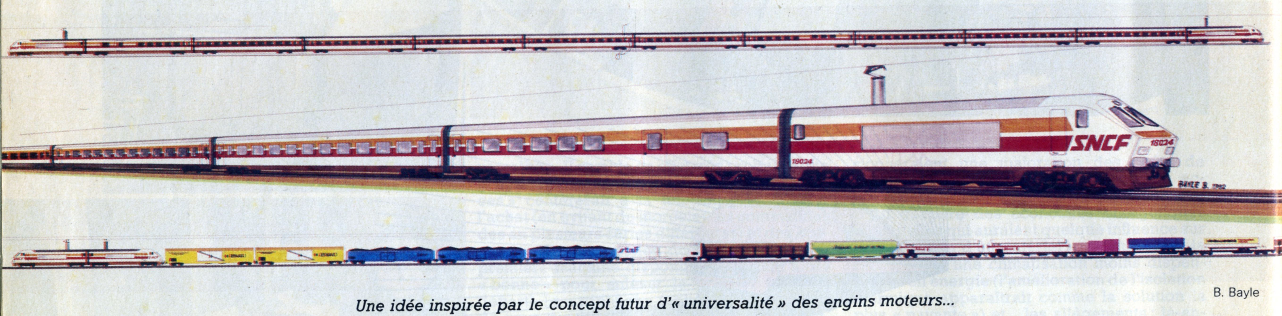

On ne va pas écrire à nouveau la genèse du TGV, il y a suffisamment d’ouvrages disponibles et bien écrits sur le sujet. Toutefois, dans le monde ferroviaire, il est bon de rappeler que la mise en service du Tokaido en 1964 a quelque peu "titillé" les européens et les français en particulier, sans oublier l’aérotrain de Bertin. Ces deux innovations dans le transport terrestre guidé ont amené le service de la recherche de la SNCF (plus tard renommé Direction de la Recherche) à plancher sur les projets C02 et C03 ; autrement dit la grande vitesse de l’aérotrain contre celle du chemin de fer, toutes deux pratiquées sur une infrastructure nouvelle et dédiée à ce mode de transport. Concrètement, le projet C03 n’est autre que la ligne à grande vitesse entre Paris et Lyon dont les premières réflexions datent de 1967/1968. Et qui dit ligne à grande vitesse, dit aussi matériel qui va rouler dessus.
Alors que j’avais débuté ma carrière aux ETG/RTG, il est évident que dans un bureau de dessinateurs d’une douzaine de personnes par section, on est forcément informé de ce qui se passe aux planches d’à coté, par les conversations entre le chef et ses collaborateurs ou tout simplement durant les moments de détente. Le Chef-dessinateur qui était devant moi, Roger Guitton qui deviendra plus tard mon chef direct, travaillait au TGV 001, prototype qui est sorti d’usine en 1972 et auquel VF a consacré une étude dans son n°186.
J’entendais parler de rame A, de rame B et de rame C. Bien sur, j’ai cherché à savoir :
- la rame A n’était autre que le TGV 001, rame entièrement articulée à deux motrices encadrant 3 remorques et à motorisation par turbines à gaz. A noter que les six bogies étaient moteurs.
- la rame B n’avait existé que sur le papier et sur maquettes à diverses échelles. En fait, on m’avait dit qu’elle ne serait jamais construite puisque la rame A avait "bouffé" tout le pognon. Si elle avait existé, elle aurait été le TGV 002.
- la rame C était une rame classique, tractée par une locomotive à chaque extrémité du tronçon de voitures. J’ai l’impression qu’il n’y avait que Fernand Nouvion qui croyait à cette formule. D’ailleurs, en 1982 pour le n° 1841 de la Vie du Rail consacré aux 150 ans du Chemin de Fer en France, il m’avait fait dessiner sa vision du train à grande vitesse dont les locomotives pouvaient également servir sur des trains de marchandises. Cela faisait déjà plusieurs mois que le TGV PSE était en service commercial….

Pour le côté universel, je dirais deux sybics monocabines, mais avec une vitesse maximum de 200 km/h... Ca me fait un peu penser a une Class 91 des BR, mais celle ci se cantonne a un service Intercity, avec une voiture pilote a l'autre extrémité de la rame.

Les ICE 1ère génération se rapprochent du principe de la rame C, au détail près qu'il n'a jamais été prévu de détacher les motrices au service marchandises.

Wolfram a écrit:Les ICE 1ère génération se rapprochent du principe de la rame C, au détail près qu'il n'a jamais été prévu de détacher les motrices au service marchandises.
C’est exactement ça !
Au détail près également que les motrices de l’ICE 1 sont chargées à 20 tonnes à l’essieu alors que sur la rame C, on était plus proche des 22 tonnes, à la manière dont on projetait les futures BB 15000. D’ailleurs sur mon dessin tramé (on a du mal à discerner) j’avais représenté des bogies de BB de 4400 kW. Ceci dit, je ne sais pas ce qu’auraient donné des bogies de BB 4400 kW exploités au quotidien à 260 km/h et avec des couts de maintenance raisonnables, voire maitrisés comme on dit.
Savez-vous qu’il avait été question de faire rouler une BB 26000 à environ 400 km/h. Le projet est resté "cold case" ! Les autrichiens ont fait rouler une Taurus dans ces ordres de vitesse, mais au fond ça ne démontre pas grand-chose, car d’une part la locomotive doit être particulièrement préparée (profil des roues, tarage des amortisseurs etc.) qui ne reflèteront jamais un service commercial au quotidien. Et puis les STI (spécifications techniques d’interopérabilité) fixent la charge maximale à l’essieu à 17 tonnes, ce qu’une locomotive d’architecture classique ne pourra jamais respecter, sauf à réinventer la BB 9400 ! Et ce n’est surement pas pour demain…
