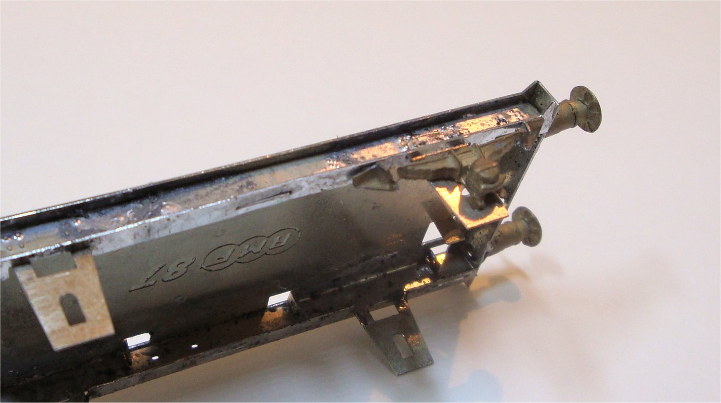

Pour les boites d'essieux et tampons, chaque version a des pièces qui lui sont propre:
Paul Millet: boites Est et tampons OCEM (c'est un chassis Est)
Algeco: boites Etat et tampons Etat (chassis entretenu par l'Etat)
Esso: boites Nord et tampons Nord (entretenu par le Nord)

db54 a écrit:Merci à Laurent également pour toutes ses remarques et indications !
C'est ça qui est à l'envers ?
Si oui, quelle bourde, mais quelle bourde !!!
Auquel cas, ça résoudrait mon problème de positionnement de boite à essieux, I suppose ...
Oui, c'est ça. Il faut que le coté intérieur aille a l'extérieur.
Une méthode pour la soudure. C'est ma méthode et elle me convient très bien a MOI. il en existe beaucoup d'autres.
Déjà, je me sert d'un gros fer de 80W acheter en grande surface au premier prix. La seule chose a laquelle j'ai consacrée un peu d'argent est la panne du fer. J'ai une panne longue durée que j'ai soigneusement préparé a la première mise en chauffe.
Ensuite, je me sert de soudure liquide, mais je la laisse décanter au fond, et je me sert juste de l'étain épais du fond. J'étame toutes mes pieces et leurs emplacements avant soudure avec la pâte d'étain; je positionne mes pieces, remet de la pâte d'étain a la jointure et la ou je vais mettre ma panne pour le transfert de chaleur. J'étame ma panne et je l'essuie immédiatement pour éviter un surplus d'étain qui va empâter. Je plaque ma panne et la soudure est quasis instantanée. je dessoude rarement des pieces a coté. Le plus important est d'avoir un fer avec une grosse panne pour emmagasiner le maximum d'énergie thermique.

Bon, c'est remis à l'endroit : du coup pour les boites d'essieux : fayot !!!
Ah, un brin de soleil, faut que j'aille m'occuper des chevaux, on soudera plus tard ... (et puis j'ai du décor en route, et des trains, et une autre vidéo ...).
Mais je crois qu'on est reparti du bon pied, là (mis à part toute la soudure partout :rhaaa: : comment je vais virer tout ça, si des fois j'arrivais à quelque chose qui roule, un jour ??? :mdr2: )

Messagepar _Chris_
06 Déc 2009, 15:34
Grattoir à fibre et broxe inox sur mini perceuse pour nettoyer, en protegeant les yeux.

Messagepar Didier
06 Déc 2009, 17:25
Ah, j'espérais une réponse genre : un petit bain d'un produit un peu décapant, et hop ! c'est fait ... :siffle:
(_Chris_, je n'ai pas oublié ta proposition initiale, même s'il y en a eu d'autres depuis : si ça se présente, je suis toujours preneur !)
