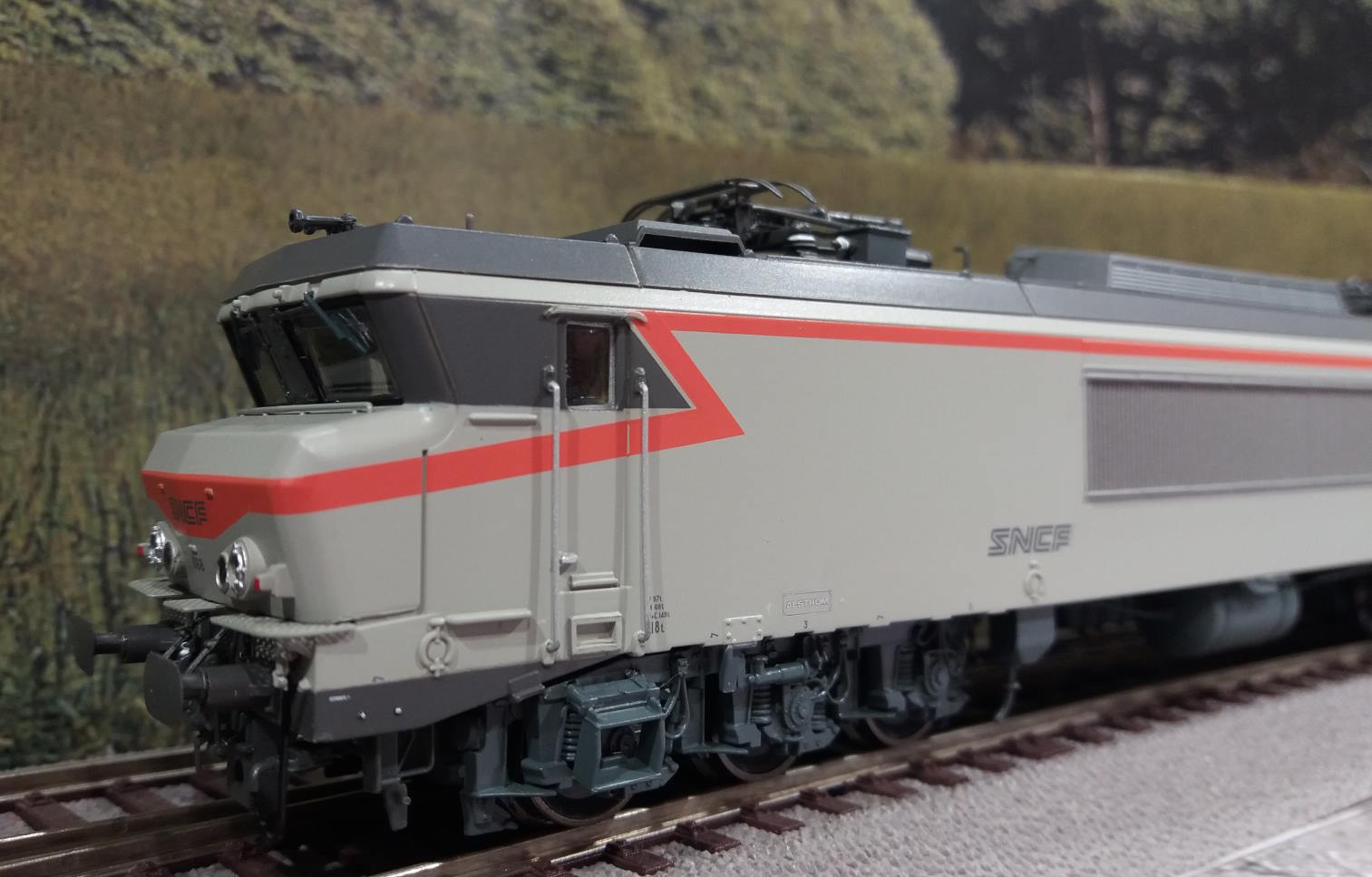

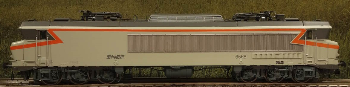

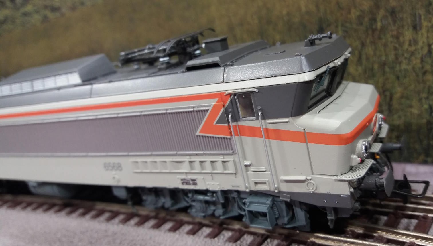

Dernière rentrée au dépôt, la CC6568 de HJ en Ho Analogic :
:coeur1: :coeur1:

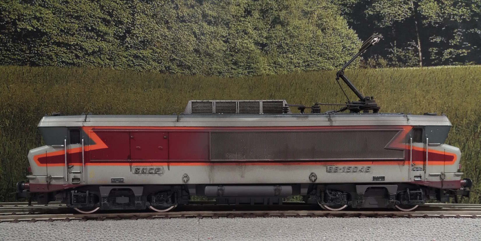

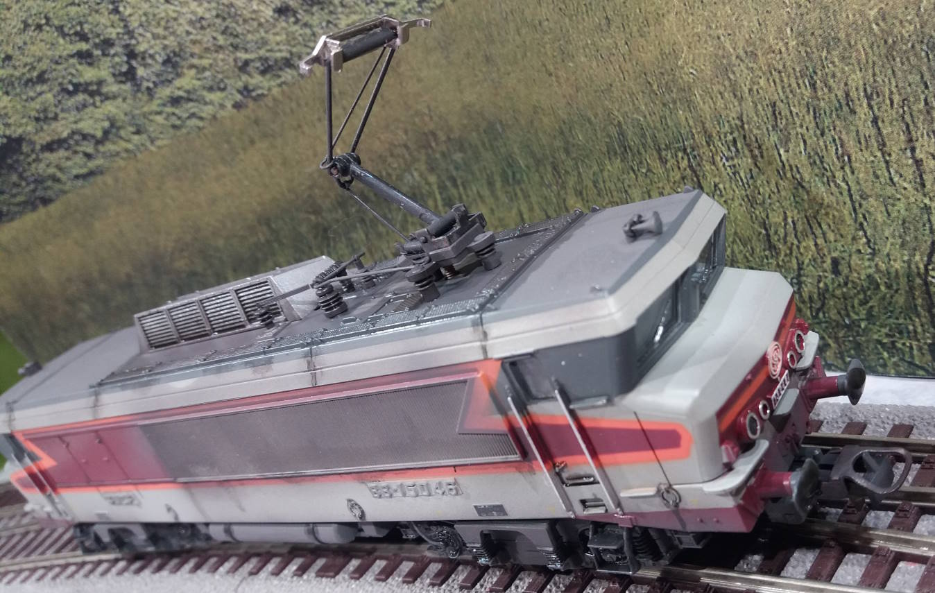

Avant dernière arrivée au dépôt, la BB15046 de chez Roco (vieille référence : 04193), une bonne occasion :
là aussi... :coeur1:
