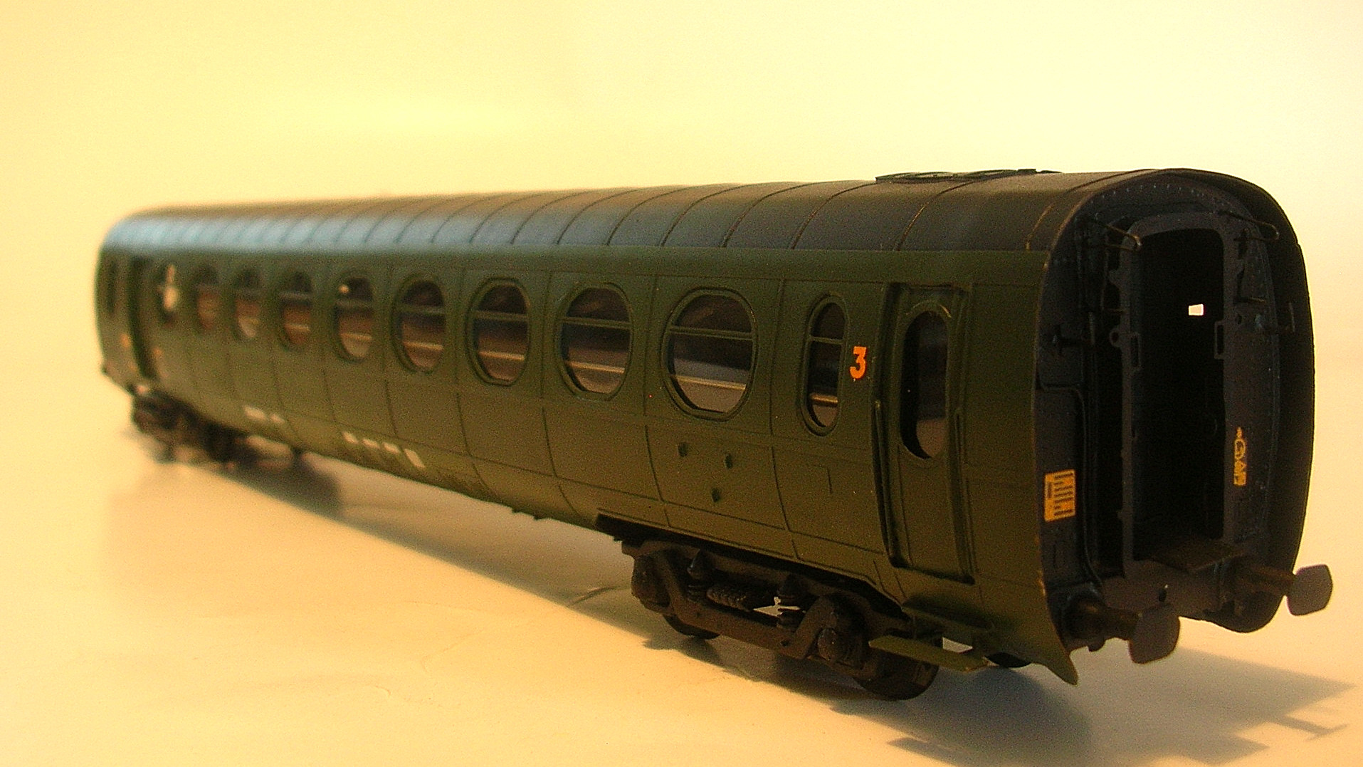

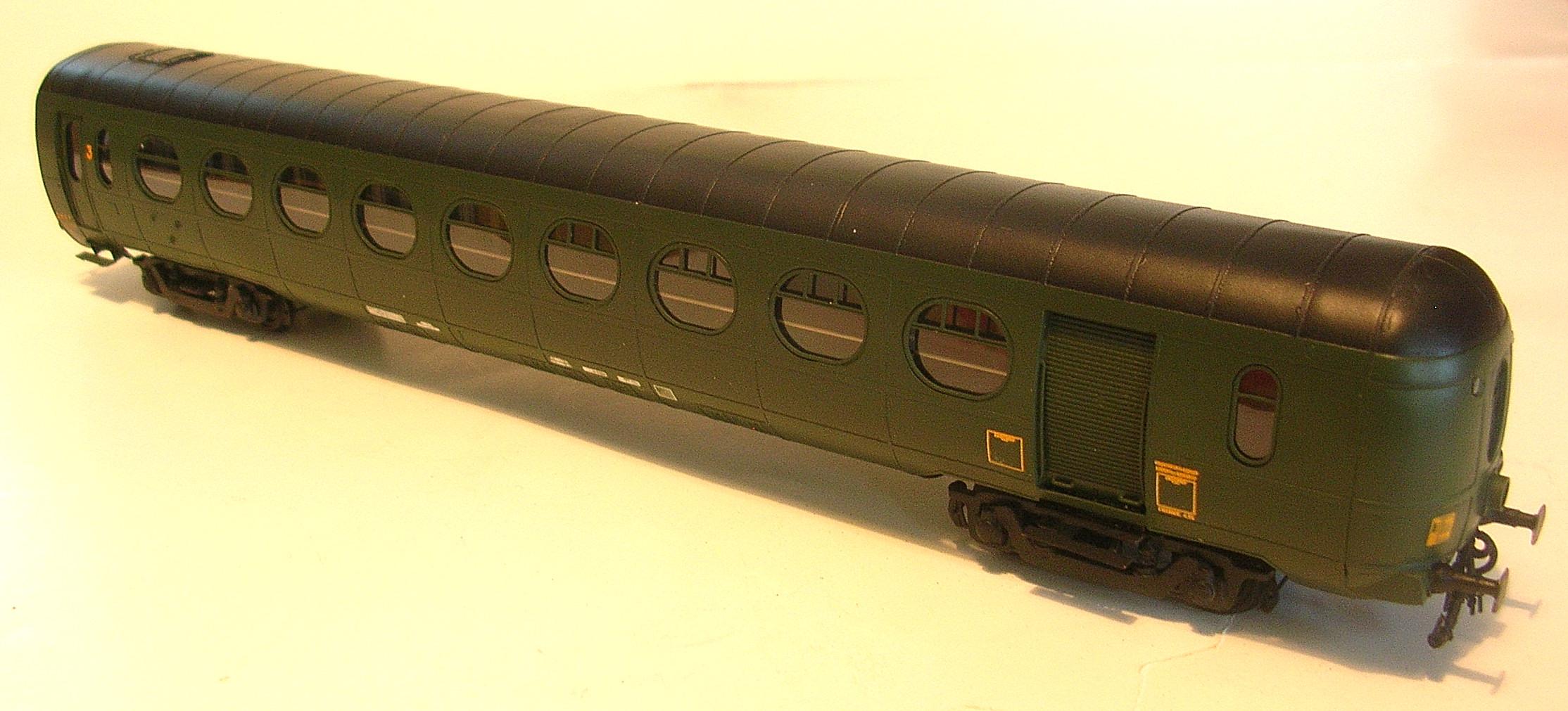

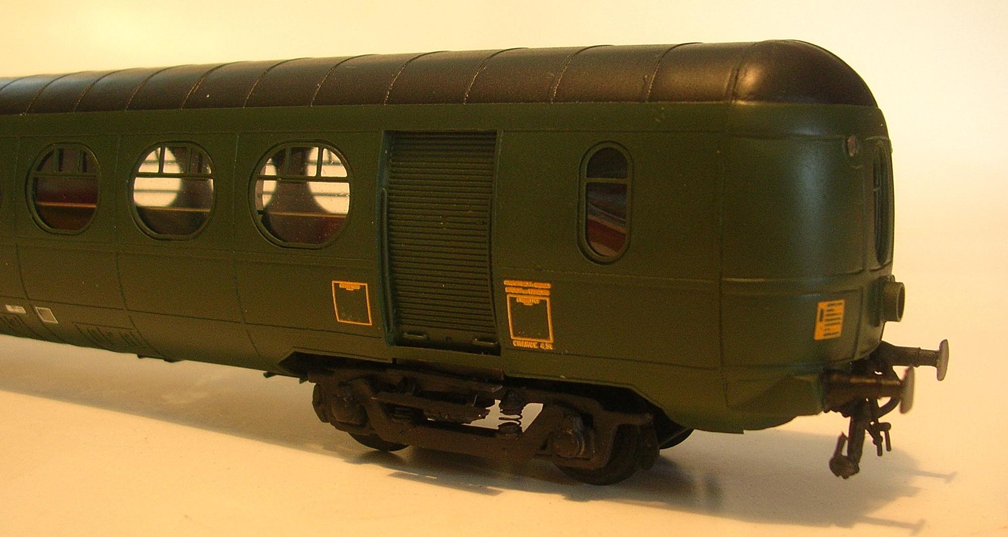

Euh ben pour les "Allégées Etat" (je préfère ce nom à celui un peu trivial de "saucisson"!) de chez Loco Diffusion, il y a moyen d'ajuster correctement l'extrémité de la voiture fourgon. Mais pour cela il faut avoir la pièce en fonderie et la souder (la pièce en résine est juste bonne pour la poubelle!). Il faut aussi ne surtout pas respecter les instructions de montage du kit qui entraînent à coup sûr un défaut d'ajustement.
J'ai monté deux de ces voitures et c'est largement suffisant. Outre le fait que l'original est difficile à reproduire (caisse tubulaire dans laquelle il est impossible d'introduire un chassis) la conception du montage et la qualité de fabrication en font une vraie prise de tête. Pour constituer une rame, je panacherai avec des Ocem HJ, que j'aime beaucoup...
Paradoxalement, en plastique, ce serait des modèles plus facile à réaliser: le laiton c'est bien pour les surfaces planes mais pour les volumes et les arrondis, c'est vraiment merdique (nécessité de pièces de fonderie qu'il fauit ensuite raccorder avec les tôles... :mort: :mort: )

@ Olivier : tu n'as pas mis les aménagements intérieurs dans cette voiture, ou bien c'est une version "coach" ? On ne voit pas bien sur la photo.
... C'est pour cela que je disais que toutes ces voitures avec des formes arrondies ont besoin de coréens avec leurs emboutisseuses - un outil malheureusement hors de portée budgétaire de nos artisans locaux. On va voir comment loco-diff va s'en sortir avec ses fonderies bronze pour ses OCEM Faces Soudées...

Rapide 424 a écrit:@ Olivier : tu n'as pas mis les aménagements intérieurs dans cette voiture, ou bien c'est une version "coach" ? On ne voit pas bien sur la photo.
Pour l'aménagement, il s'agit de la partie fourgon, donc rien à l'intérieur! le reste de la voiture est bien sûr aménagé...mais ça ne se voit pas bien sur les photos :mrgreen:
l'autre extrémité:
sous un autre angle:

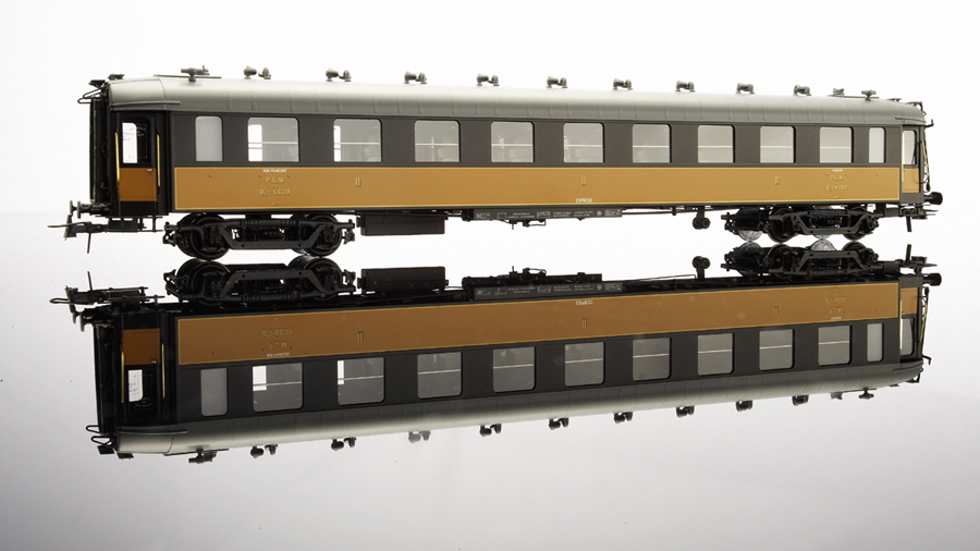

Sinon, une question en passant: comment sont fabriquées les extrémités des voitures OCEM de Lemaco?
j'ai l'impression qu'il s'agit aussi d'une pièce de fonderie... (les modèles laiton coréen ne sont que des kits montés en série!)
Image Lemaco

Olivier : les embouts des OCEM Lemac/tec, ainsi que les DEV, sont en tôle embouties. Je le sais parce que j'en ai ouvertes plusieurs par curiosité, et aussi pour redresser des rambardes. A l'intérieur, les galbes des embouts sont identiques à l'extérieur, moins bien sûr l'épaisseur de la tôle. Malheureusement, pas de photos ...pas toujours le réflexe.)
