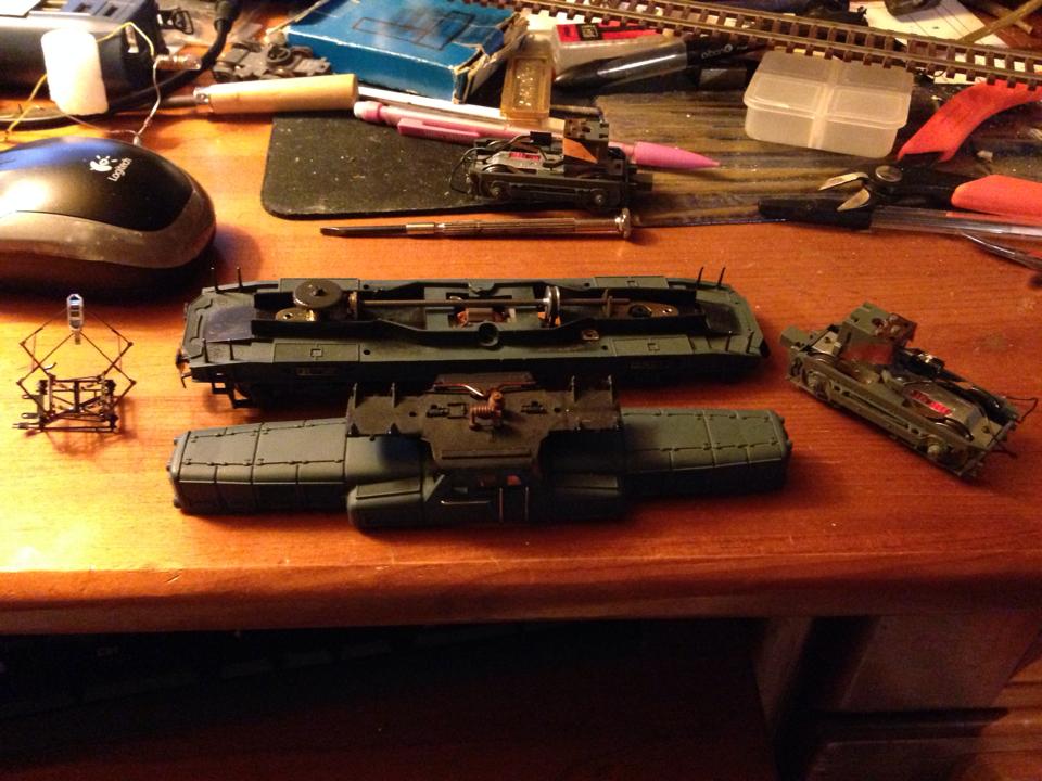

Bonsoir, je m'apelle Antonio, j'habite au Portugal, et je veut commencer la remotorization de la BB12000 Jouef. J'ai lu ici votres comentaires à propos de cette transformation mais il me manque des details. Je sais qu'il y à un article de la revue Le Train Nº 158 sur ce sujet. Est-ce qu'il est possible de l'obtenir sans acheter la revue? Ici c'est dificile de procurer cette revue car elle n'est pas vendu ici. Serait il possible de l'avoir en PDF, ou même en JPEG?
Je suis en cours d'améliorer ce modèle en le superdetaillant, et será, j'éspère, le cadeau de Noël d'un ami.

Bonjour Antonio,
L'auteur de cette transformation parue dans cette revue s'appelle Pierre Brewer et a un blog personnel : il suffit de taper son nom dans la barre de recherche de ton navigateur ou le nom du blog : modiftrains. Le pdf de l'article peut y etre telecharge.
Petite precision sur cet article : le volant d'inertie est trop epais et doit etre fraise pour que tout se passe bien.
J'ai poste 2 ou 3 photos d'une transformation que j'avais faite sur ce principe dans ce meme fil. J'ai malheureusement ete arrete dans mon elan par un cambrioleur qui l'a raflee lors de sa visite et certaines pieces necessaires sont devenues quasiment introuvables ou trop cheres.
Bonne chance pour tes futurs travaux sur cette 12000 !

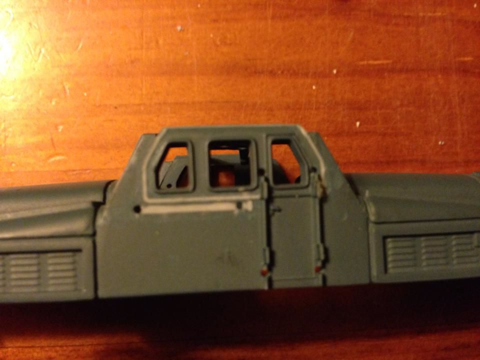

Au moins jéspère que ce modèle será un cadeau. Il me manque encore le moteur, les fenêtres Apocopa et les peintures Interfer, parce que je veut la peindre en vert celtique. Les decals lateraux et frontal seron faites par moi, avec le type le chiffre et numeros exacte, ansi comme le logo SNCF macarond. Je trouve les plaques un peu épaisses, quand même...
Est-ce qui'il y à quelqun qui à des photos de plaques de numération lateraux et frontal d'une BB13000? Ça me donnerai beaucoup d'aide à faire les decals correctement...

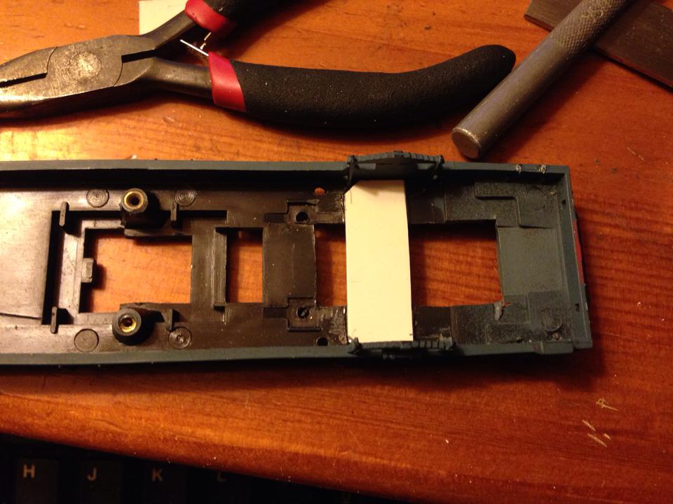

c'est vrai qu'elle parait totalement dépassée par rapport à ce qui se fait actuellement. Néanmoins malgré la gravure un peu forte les proportions globales restent bonnes. La liste des modifications, outre la mécanique, est longue.
Jouef a en fait produit un hybride : la BB 12000 est une BB 13000 de la première sous-série ( 13001 à 13015 ) au vu de la forme du transformateur avec les éperons de pantographes des 5 premières BB 12000.
Cela reste, à mes yeux de myope, une bonne base d'amélioration même si la liste est longue :
- remplacer les pantos et les supports de pantos ( idélament par ceux de Bouttuen car les Märklin sont en photogravure et n'imitent les tubes que de loin...
- refaire intégralement la toiture ( les pièces détachées Märtrix sont encore disponibles )
- créer et poser des myofiltres pour une Silicium
- refaire en carte plastique le bac à transformateur
- créer les fanaux unifiés et obturer ( ou araser ) les fanaux en haut des capots
- remplacer toutes les mains montoires : celles d'extrémité du châssis en maillechort ou corde à piano de 0,5mm; celles des cabines de 0,4mm. Pour la cabine il faut les rallonger jusqu'au milieu du châssis ( Jouef les a raccourcies pour pouvoir séparer facilement la caisse du châssis )
- augmenter la hauteur de la caisse d'1 mm : je n'ai pas de plan côté mais l'examen de photos réelles par rapport au modèle Jouef montre que ce dernier a vu sa caisse diminuée en hauteur par rapport à la réalité : cela lui donne une allure plus "élancée" que la machine réelle.
- araser toutes les représentations de tôle striée sur la toiture et les petits capots et remplacer par la référence 90002 de DECAPOD par exemple. les plus fous iront jusqu'à représenter les échelles permettant l'accès en toiture.
- Enfin, sortir l'aérographe et les bandes de masquage pour lui refaire un lifting.
Cela représente un beau boulot de mécano-carrossier-peintre mais c'est assez plaisant à faire. Et avec une remotorisation à base de bogies Jacquemin ROCO et d'un moteur de RGP ROCO, cela finit par faire un modèle attrayant et, cerise sur le gâteau, unique, puisque issu de bricolage.
