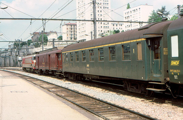

J'argumenterai mon propos par une photographie (dont je ne connais pas l'auteur et qu'il en soit remercier) montrant un train en gare de Dijon. J'essaye dans la mesure du possible, pour juger une teinte, de faire par comparaison.
Nous avons une photo claire dont les teintes sont très proches de la réalité, la couleur alu et le rouge de la 21000 sont bon, le vert des voitures est pas mal du tout, le jaune des inscriptions est bien, le vert des arbres en arrière plan est bon, la patine des toitures ressort bien donc nous devrions avoir un "rouge postes" pas trop mal, etc, etc....
Et là que nous ont fait LS Models et REE ?
l'un une teinte trop foncée et trop marron, et l'autre un jus de rouge.
Et moi qui rêvait de faire un train Postes avec de belles voitures...............je vais avoir un gros problème pour faire cohabiter les deux marques.
Je rappelle tout de même que la cohabitation des modèles JOUEF et France Train-TRAM ne posait pas de problème.
Je suis d'autant plus inquiet que chacune des marques précitées vont sortir des modèles qui sera encore plus difficile à mélanger (je parle des ambulants de 26,40m et des ambulants-allèges de 16m).
Le plus grave est que sans réservation plusieurs mois à l'avance (achat les yeux fermés) on ne peut plus rien avoir.
Merci de m'avoir lu, je suis très agacé à 60 euros le bout. :bombe: :diable2:

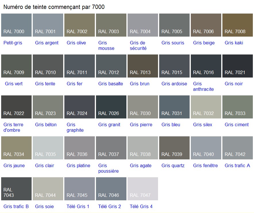

Allez, voici un exemple de RAL concernant les teintes "gris" pour montrer que ce sujet n'est pas si pourri lorsque l'on veut argumenter factuellement:
Dans la nomenclaure de correspondance des teintes, le RAL 7030 et le PANTONE 415 correspondent au gris 804 SNCF. Du moins, comme elles ne sont pas en police "grasse" dans le tableau de correspondance des teintes, il s'agit des références qui s'en rapprochent le mieux. Cette teinte exacte "gris 804" existe sous la référence NCS 4005-G80Y (en gras dans le tableau de correspondance).... :idea:
Ce n'est qu'un exemple parmis d'autre en sachant que le brun POSTE correspond au RAL 3007 (en gras dans le tableau)

Ouh là du 3007 pour du Brun Postes, les ulcères de certains vont s'aggraver, pareil avec le 7030 pour le gris 804, si je compare entre mon 804 contretypé sur nuancier SNCF et le RAL7030 de mon RAL Classic, il y a une certaine marge...

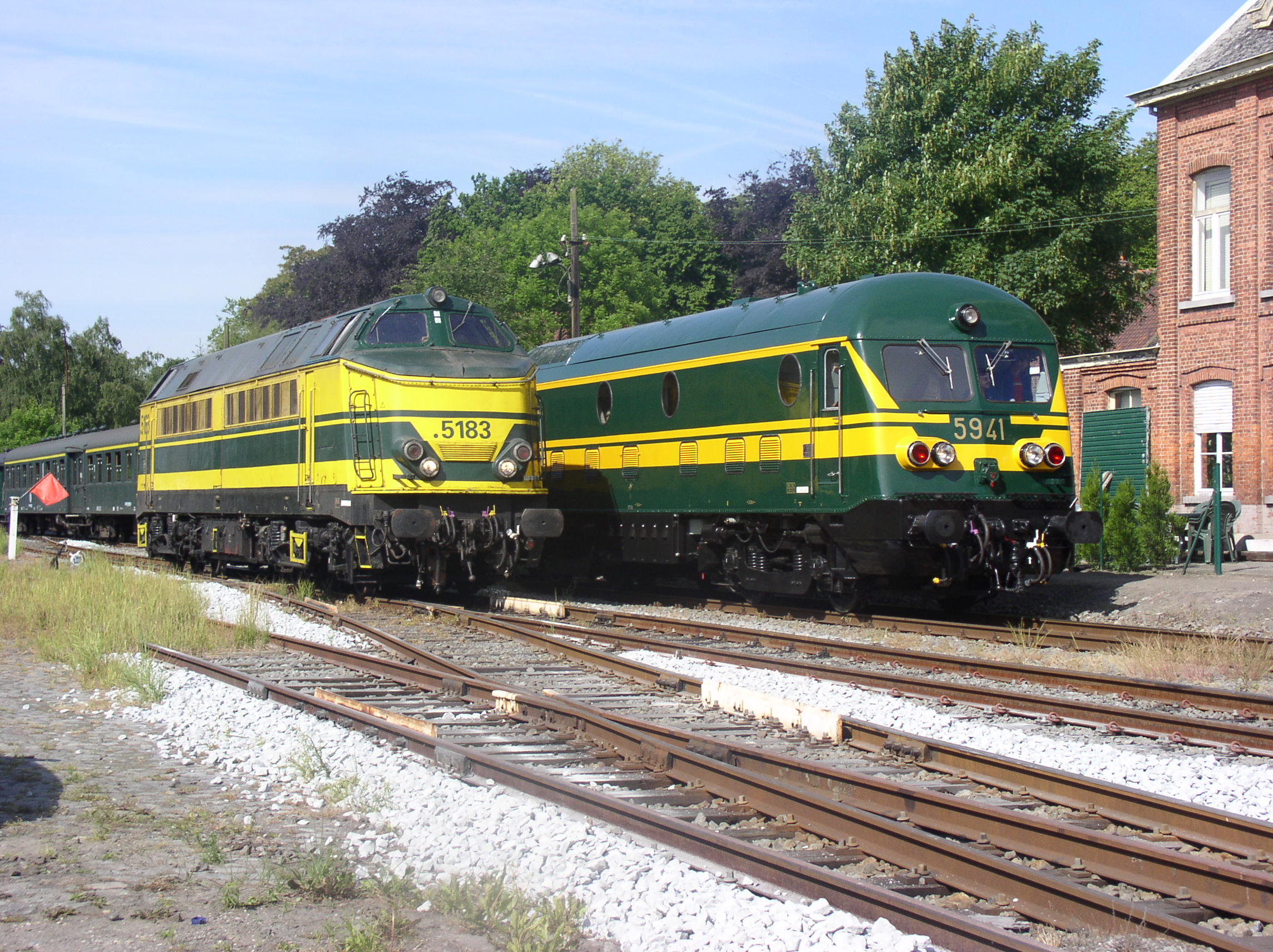

Afin de compléter votre discussion haute en couleur, par mon expérience de peintre en bâtiment, mais aussi de peintre à la SNCB (équivalent de la seuneuceufeu), je vais y mettre mon grain de sel, euh, plutôt ma goutte d’additif.
Dans le courant des années 70’, pour une question de visibilité des engins !?! :siffle: La SNCB décida de changer la livrée des engins diesel de ligne en passant du majoritaire vert foncé (la 59 de droite sur la photo ci-dessus) à une majorité jaune citron pétant (la 51 de gauche ibid.). Ce changement devant s’opérer lors des Grandes Révisions, les deux livrées ont coexistées longtemps, même très longtemps ! Puisqu’au début des années 80’, le kilométrage des engins chuta brutalement avec notamment la fermeture des charbonnages, mais aussi, la fermeture de certaines lignes.
Donc, au sortir de l’A.C. Salzinnes (Namur), une hld 51 arborait une belle livrée composée :
- du fameux jaune RAL1021 - numéro de nomenclature SNCB : 01972443.
- du vert foncé - numéro de nomenclature SNCB : 01972303.
- du noir foncé brillant - numéro de nomenclature SNCB : 01972003.
- du noir résistant au gasoil - numéro de nomenclature SNCB : 01986003.

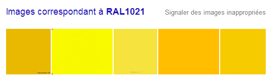

Si on tape dans Google : « RAL1021 » on peut voir ceci :
Bien entendu, c’est une teinte avec une dénomination aussi variée que : jaune citron, jaune cadmium, jaune colza, etc…, mais j’ai sélectionné 2 teintes de nuancier (nuanciers qui ne sont toujours que du travail d’imprimerie) pour illustrer la difficulté à représenter à l’identique un modèle réduit.

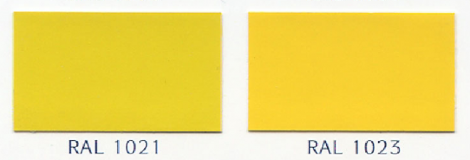

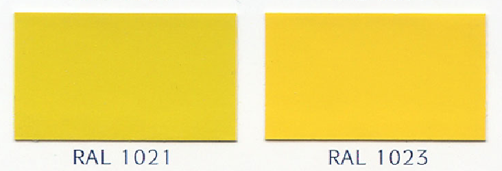

Sur un site, il y a ceci :
Et sur autre :
A votre avis, lequel à bon pour la livrée jaune SNCB ?
Pour moi, c’est le second !
L’émail noir foncé brillant (eh oui, il paraît qu’il existe un noir clair lol) est appliqué sur la ceinture des long-pans et sur les traverses des butoirs. C’est une peinture synthétique classique à la différence du noir résistant au gasoil (un type de résine alkyde) qui est appliqué sur les bogies et la soute à gasoil. De fait, ces éléments sont un peu plus brillant que la ceinture de caisse.
Et puis, il y a le vert foncé SNCB.
Pourquoi le mentionner comme tel ?
Pour la simple raison, qu’aucun fabricant de peinture ne peut le fabriquer à l’identique sans un additif spécial fourni par le labo de chimie de la SNCB ! C’est un anti-vol !! Ben oui, des esprits chagrins ont trouvé cette parade pour empêcher que la peinture ne se volatilise comme par enchantement et n’atterrisse sur des piquets de jardin ou autres balustrades des agents !!!
Donc, déjà que c’est un vert bleuté par nature, cet additif lui conforte cette tendance bleutée, qu’un spectrocolorimètre ne rendra qu’approximativement car il ne s’agit que d’un reflet ! Mais que celui des inspecteurs du rail détectera immédiatement comme le produit d’un acte d’indélicatesse émanant d’un agent de la société.

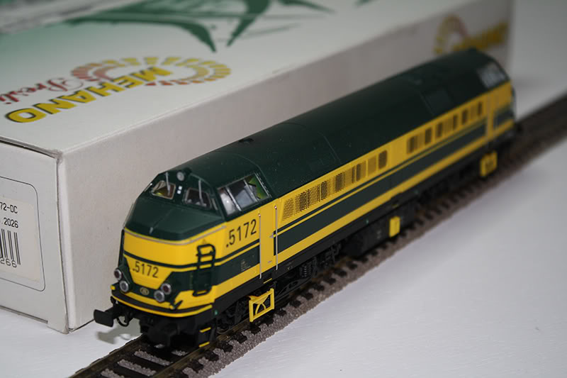

Bon trêve de bla-bla, en regardant cette photo, à première vue, cette réalisation me paraît tout à fait honnête pour le rendu des teintes, et telle quelle, je serais satisfait d’en être l’heureux propriétaire.
Et comme les locos restaient rarement longtemps dans un état nickel/chrome, je pourrais toujours demander à David (Beilhack) de la faire patiner par un de ses potes ahahaha !!

Christophe AMF87 a écrit:Ouh là du 3007 pour du Brun Postes, les ulcères de certains vont s'aggraver, pareil avec le 7030 pour le gris 804, si je compare entre mon 804 contretypé sur nuancier SNCF et le RAL7030 de mon RAL Classic, il y a une certaine marge...
Beilhack a écrit:Dans la nomenclature de correspondance des teintes, le RAL 7030 et le PANTONE 415 correspondent au gris 804 SNCF. Du moins, comme elles ne sont pas en police "grasse" dans le tableau de correspondance des teintes, il s'agit des références qui s'en rapprochent le mieux.
J'ai bien fait de préciser. J'aurai peut-être du l'écrire en gros... :siffle: :ange:
