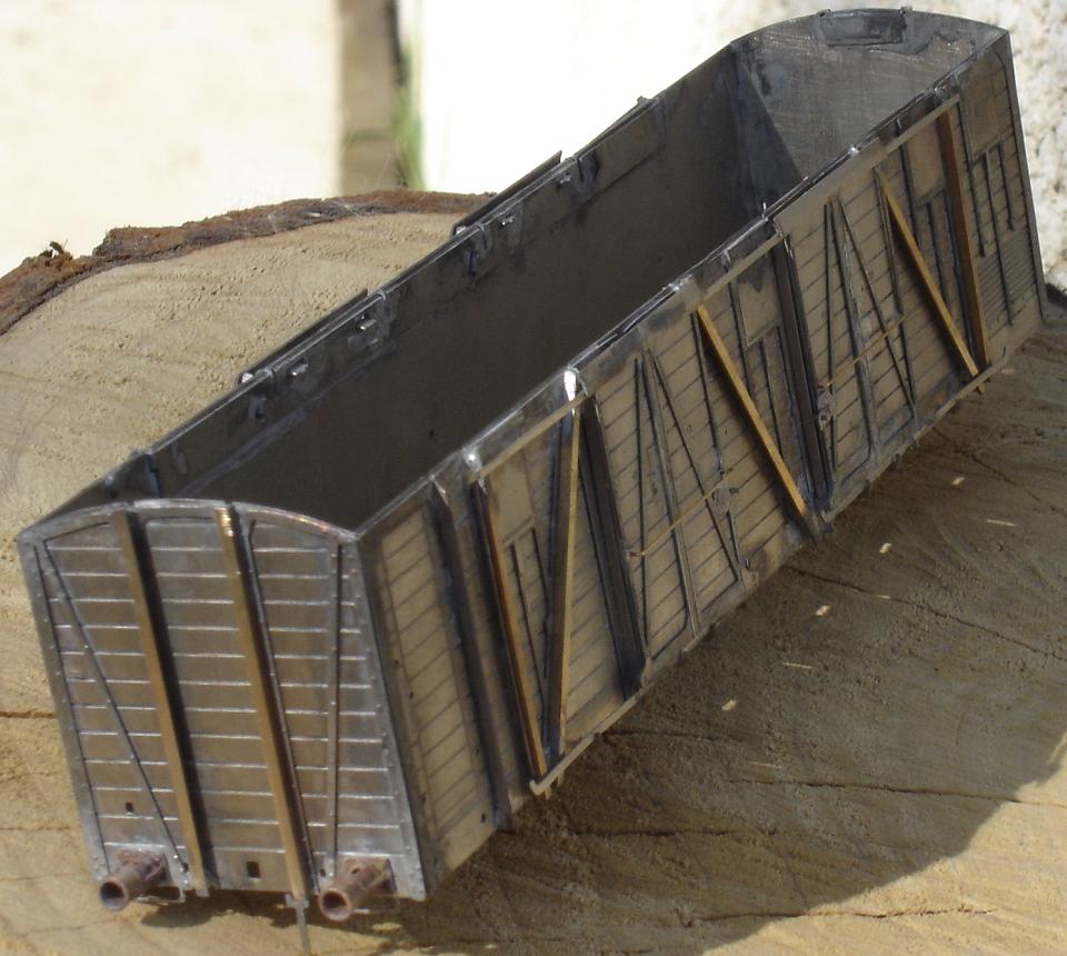

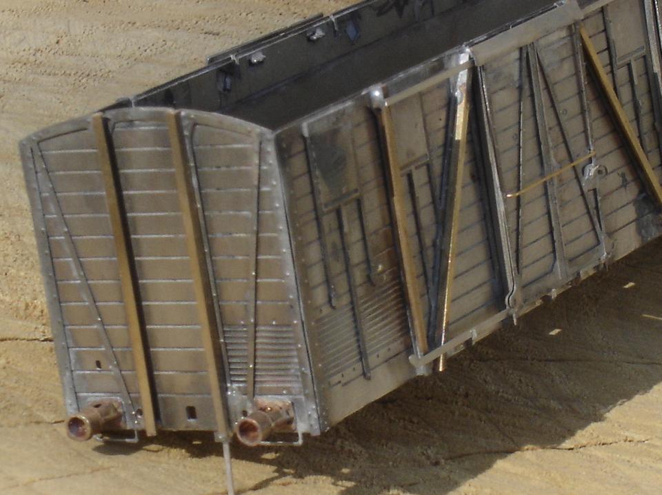

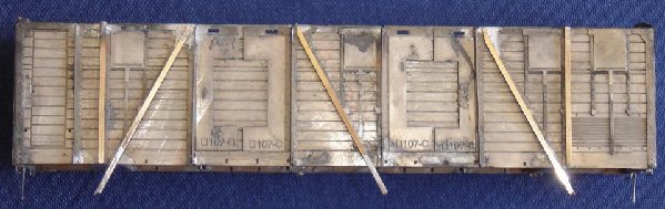

Du coup, ce matin, petite scéance de reprise des montants, dans la version 1 du schéma.
Heureusement, j avais une longueur de cornière L 1x1 en réserve.
J'ai volontairement coupé 6 tronçons de 40mm de long, puis bizauté la partie destiné à être placé en haut de la caisse à la lime. Attention, 2 ne sont pas dans le même sens, et sont donc bizautés de façon symètrique aux 4 autres montants. Après je positionne la cornières par rapport au haut de caisse, je laisse déborder en bas. Je pointe avec un peu de soudure et un fer bien chaud en bas, contrôle et rectifie si nécessaire perpendicularité et parrallélisme. Je soude en haut puis je confirme la soudure du bas.
Une fois les six montants posés, il ne reste plus qu'à donner un petit coup de disqueuse miniature pour élimer le surplus de "L" et ramener à la bonne longueur à la lime.
Pour le montant dépourvu de guide, j'ai procédé de même, en m'occupant en dernier du parrallélisme, que j'ai obtenu en chauffant au fer puis en faisant glisser coup aprés coup haut et bas de la cornière.
Sur les photos, j'ai volontairement laissé le coté trop long pour illustrer mes propos, l'autre coté est tronçonner mais pas encore limé.

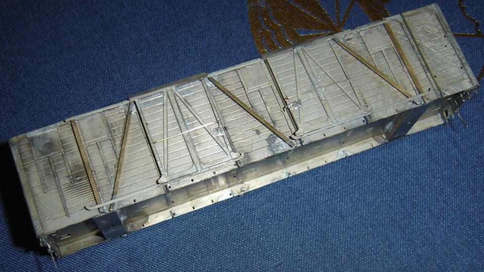

Dernière photo avant d'aller au lit.
-Finition des montants en Z.
-Pose des goutières au dessus des cadres.
-Finitions des portes : perçages des trous borgnes et mise en place des "mains courantes"
-Mise en place des portes (elles sont juste pointées sur la photo).

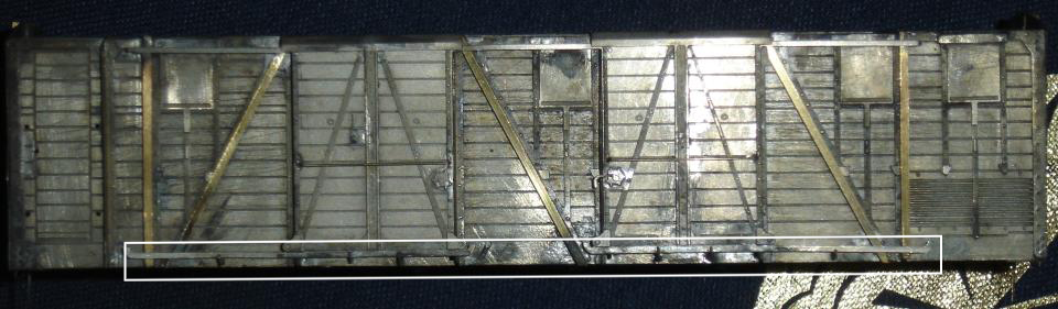

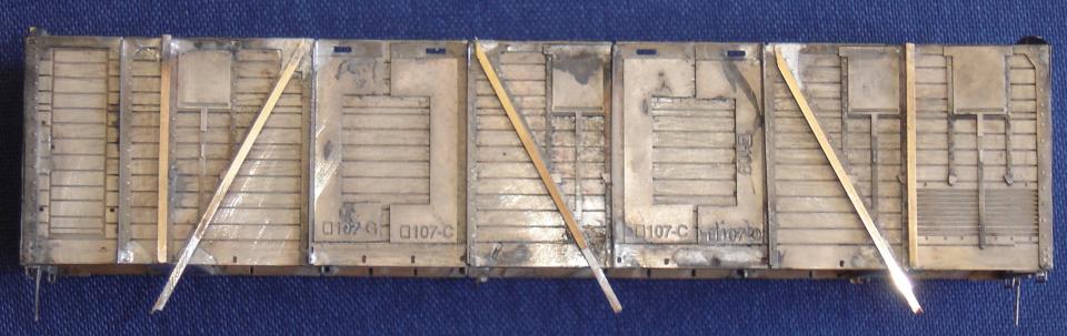

En attendant le facteur, le repas et la mise "à niveau" des RMA, j'ai avncé un petit peu, par la mise en place des supports de rail. Il s'agit des pièces 135 dans le cadre blanc sur la photo. Pas de grosse difficulté pour leur mise en place, prendre bien soin de les couper avec "la queue" assez longue (j'ai coupé au raz de la grappe, gardant une longueur maxi), j'ai aussi bricolé deux pinces dite de coiffeur, en gardant une partie longue et en pliant la partie inférieure à la moitié environ pour garder un bon appuie de la porte contre les ferrures. Il faut aussi eviter les retournés accrobatique de brucelles qui satélisent cette petite pièce sur une autre galaxie inexplorée :mrgreen: Heureusement, super Gérard a mis du rab :applause: Le tout est évidemment soudé à l'argent pour une plus grande solidité.

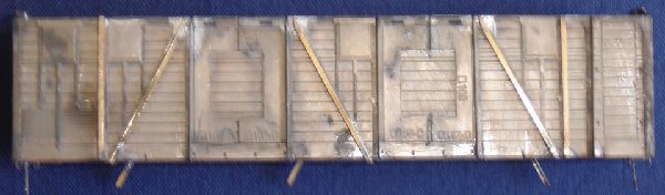

Aprés le repas, c'est le temps de la digestion. En guise de digestif, quatre tampons bien dosés.
