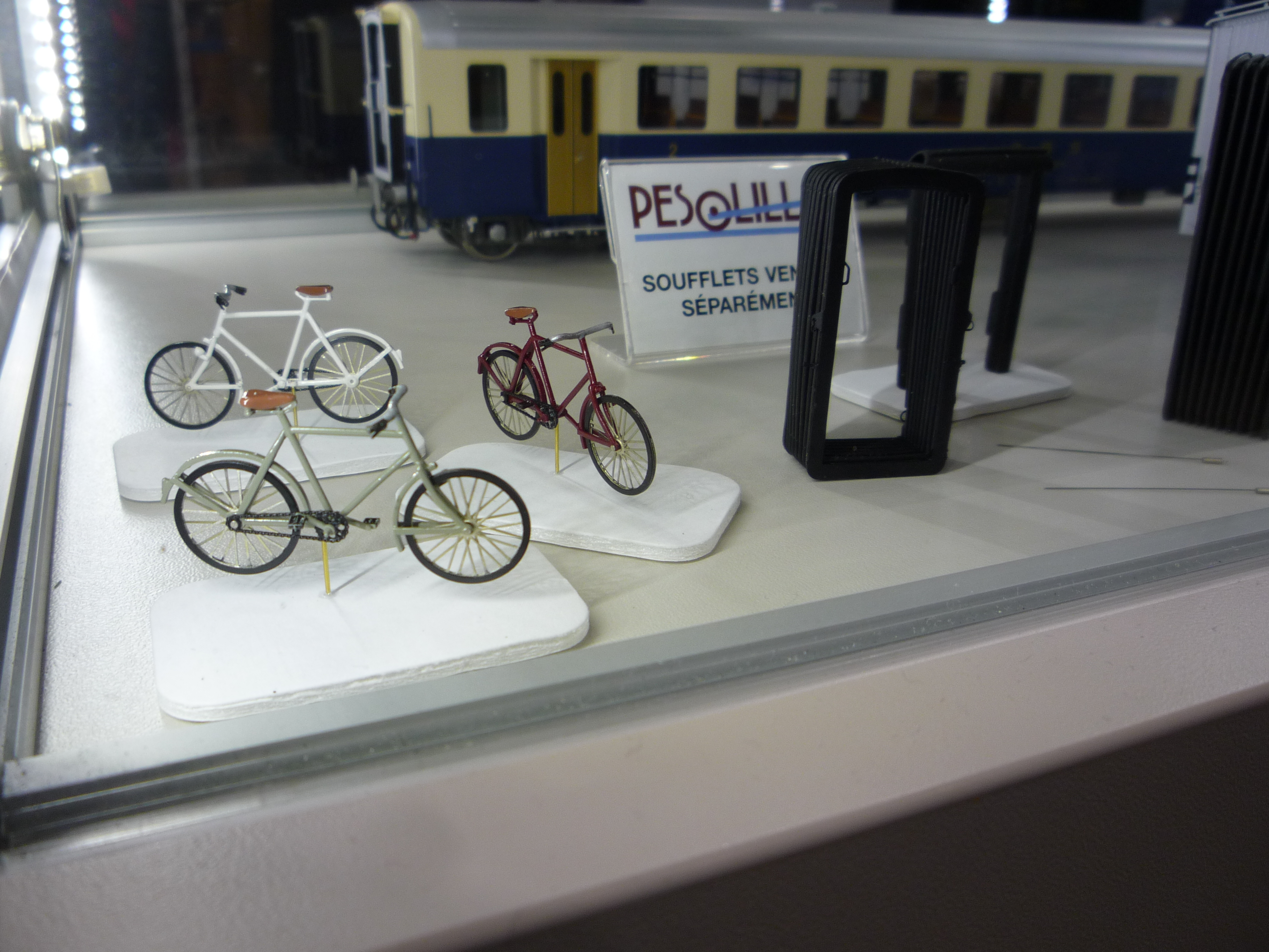

vu à rail expo ce jour :
des soufflets : peut-être pourraient-ils convenir pour les UIC. :?:
(ceux en second plan, bien sûr !!)
Le reste de RE dans une autre rubrique :siffle:

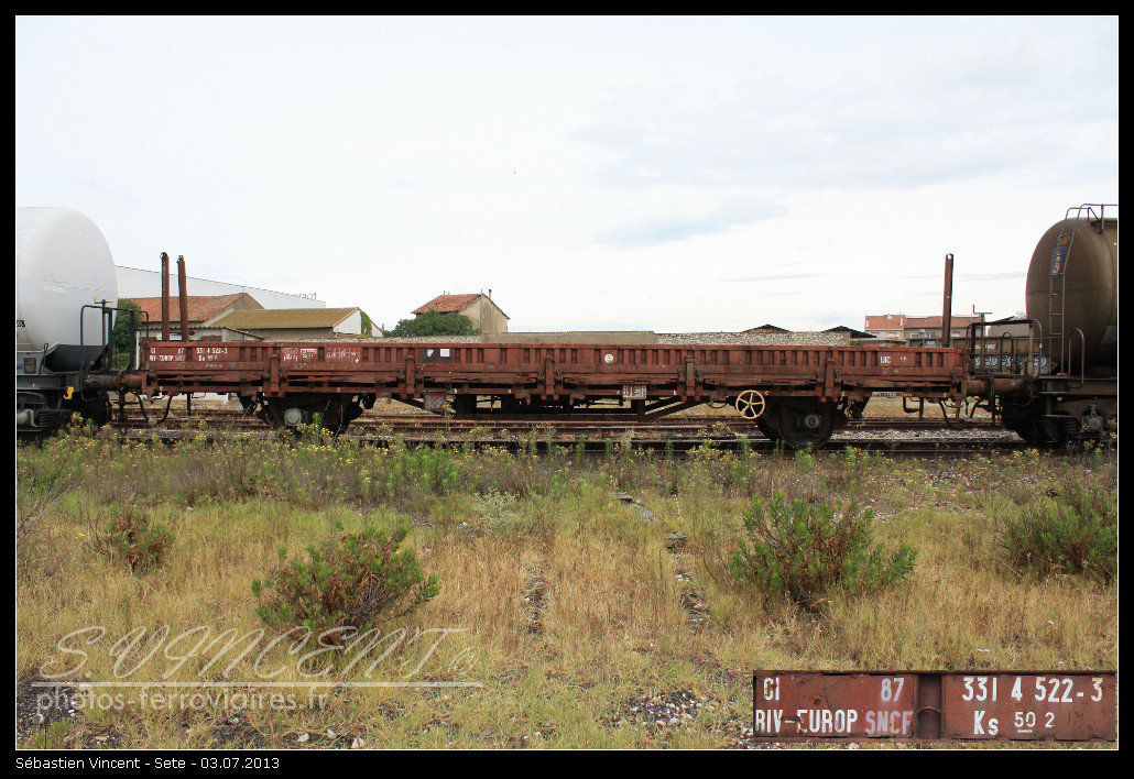

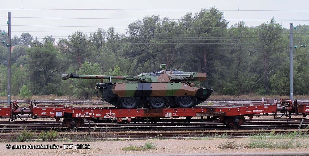

Tiens, après avoir eu quelques échanges par mp et mails avec certains intervenants, une ch'tite remarque pour nos fabricants de modèles réduits qu'on aime beaucoup :ange: :
voici 2 types de wagons permettant, avec l'apport d'une voiture UIC (couchette ou non), qui permettraient de réaliser une belle rame de transport de chars ou de véhicules de pompiers ! :idea:
Messages: 7219
Re: [0] les UIC AMJL
Messagepar BB67300
24 Nov 2019, 00:20
Le Ks 50 a existé chez Jarry. Pour le L31, c'est vrai que ça manque à toutes les échelles (SMD l'a fait en kit laiton en HO).

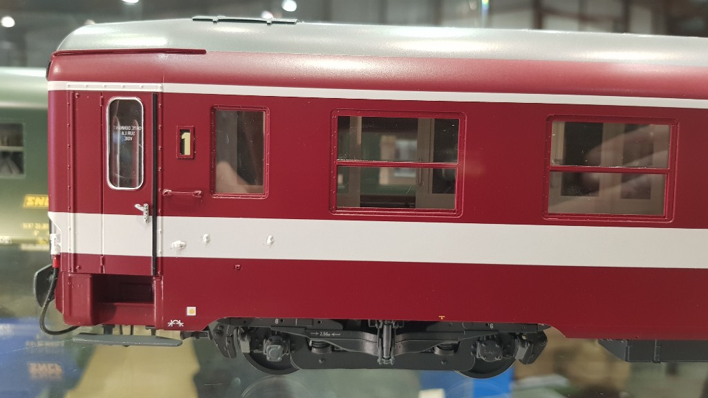

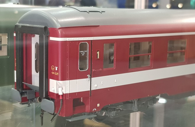

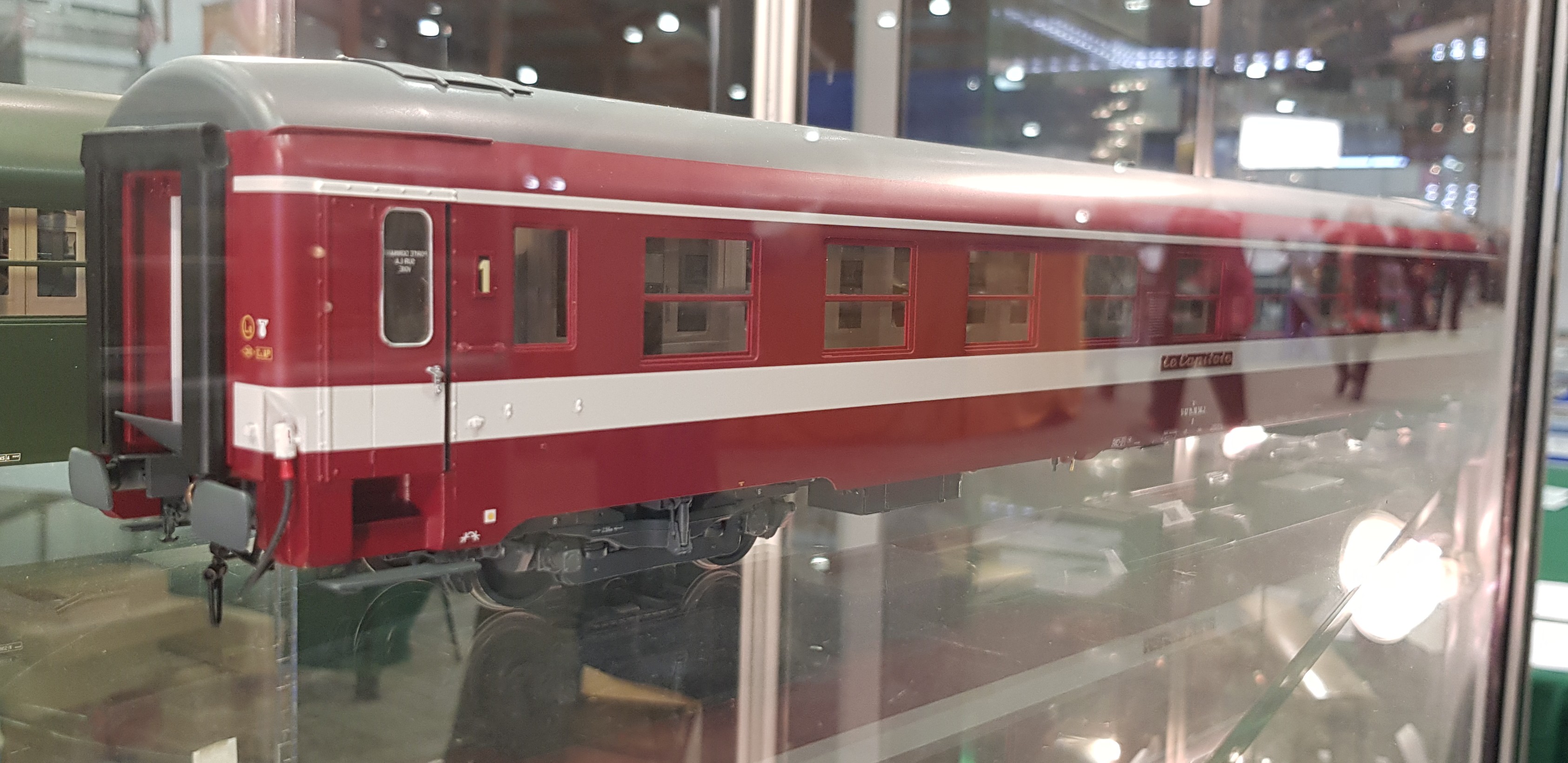

Voici une version Capitole vue a Rail Expo ;)
Romain
Jouef90
Messages: 536
24 Nov 2019, 12:35
Splendide... Nul doute que nous aurons prochainement des clichés d'une telle rame avec la BB MTE kivabien... :twisted:
