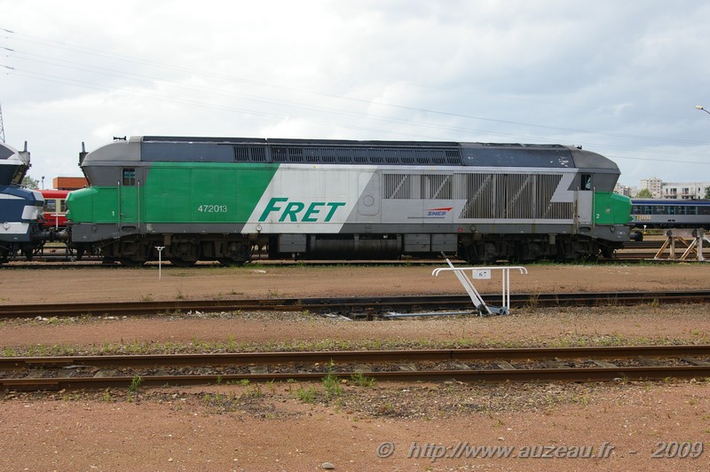

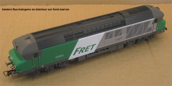

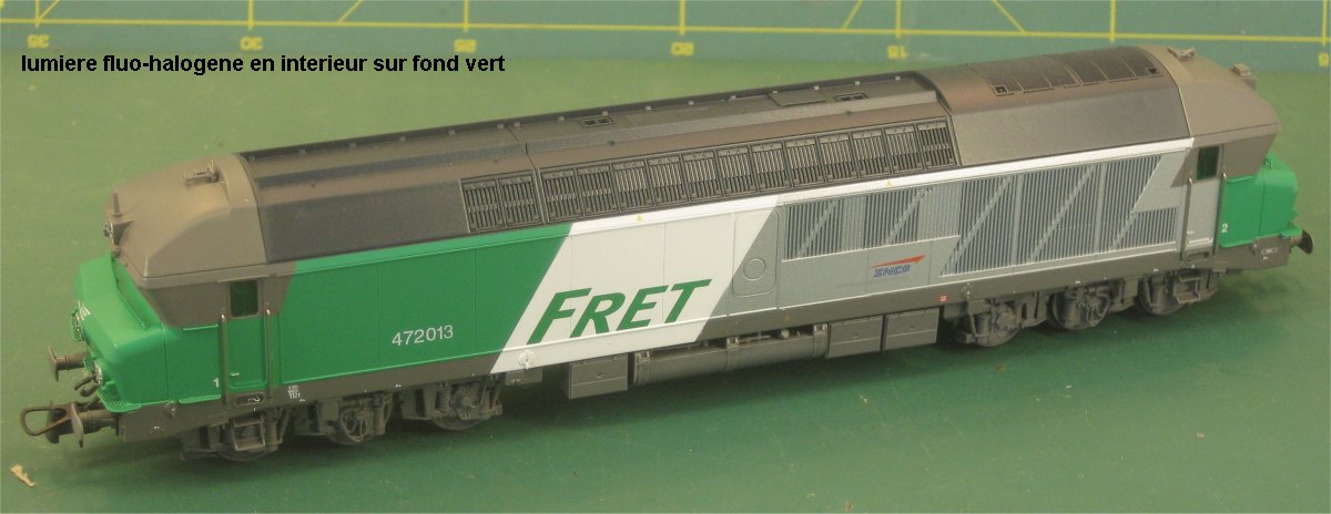

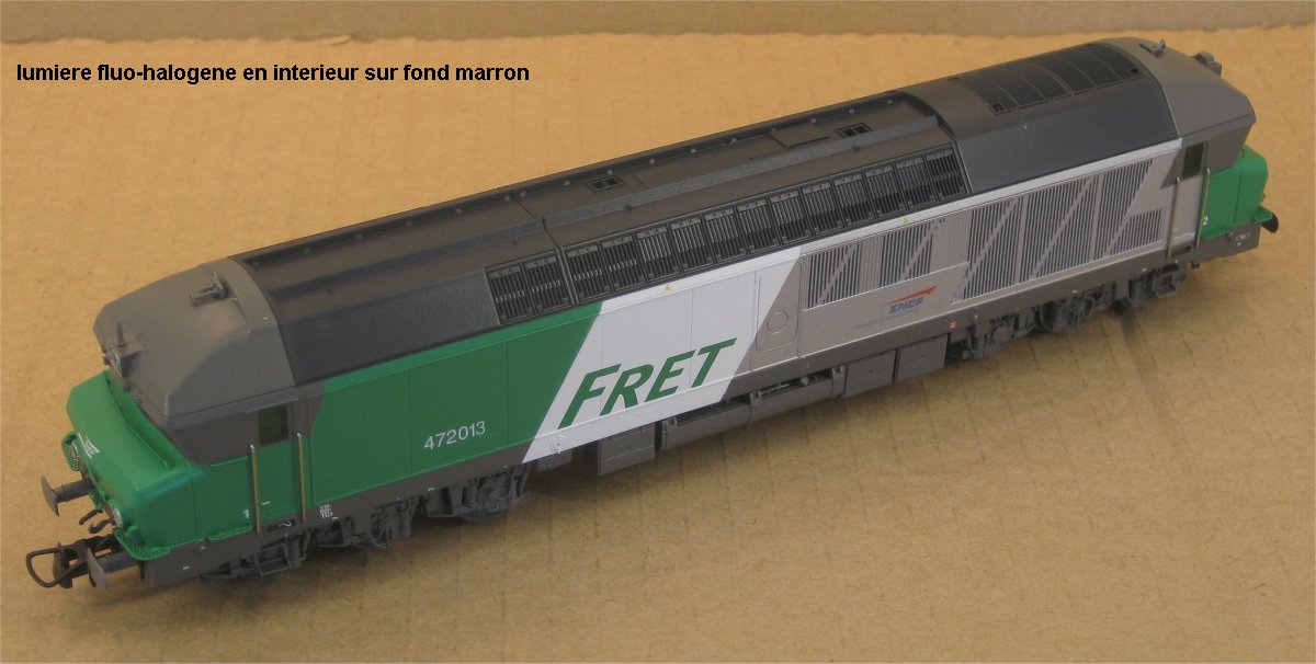

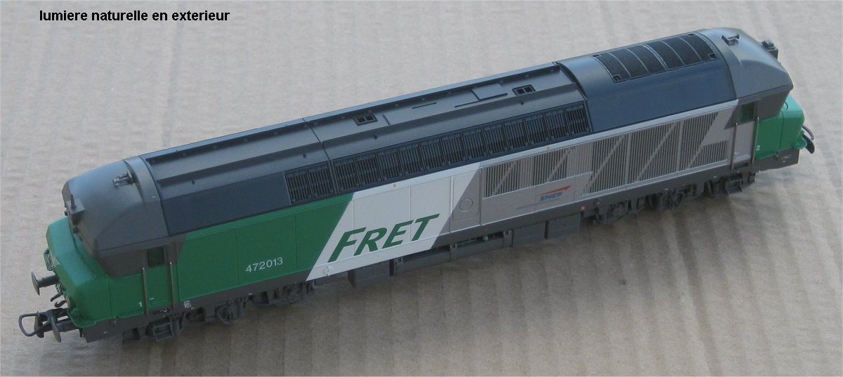

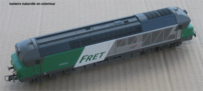

pour les nuances de teintes de la Roco, voila qlq photos en intérieur et extérieur

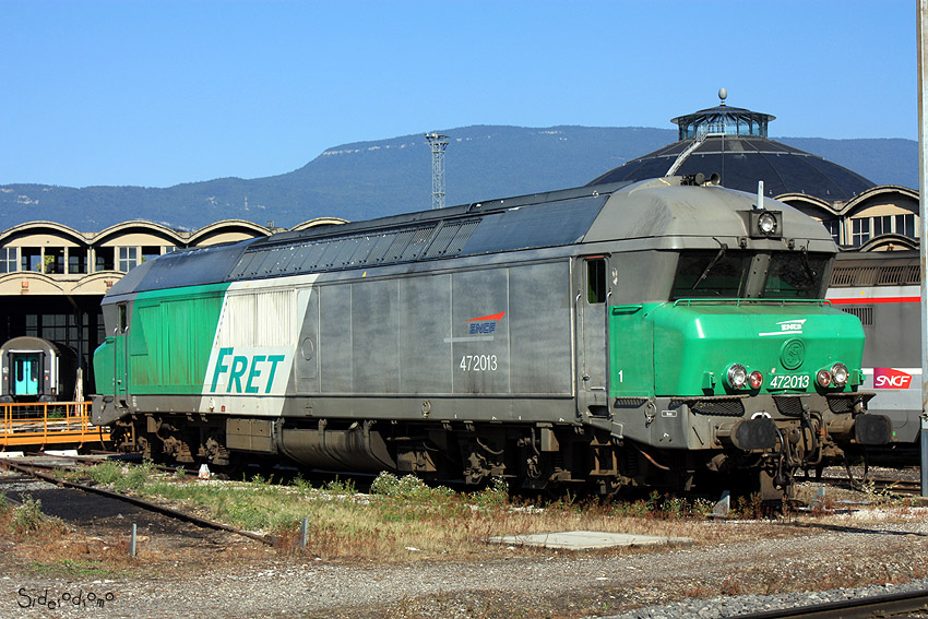

moi, cela me va très bien, surtout en voyant qlq photos de la reel
© Siderodromo
© Auzeau

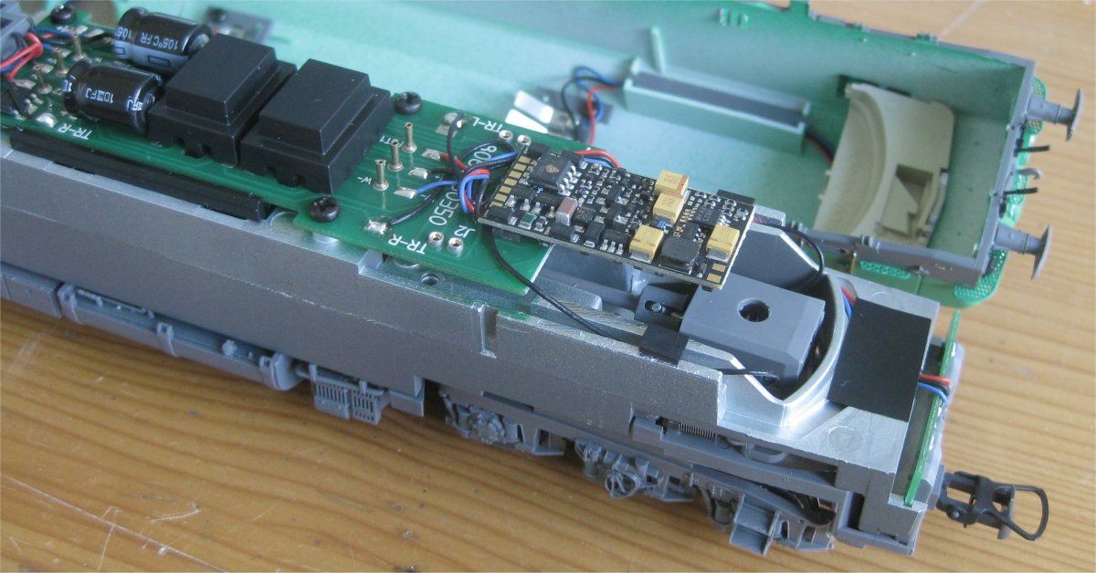

ah, un truc au sujet du décodeur Zimo: Roco n'indiquant RIEN excepte "décodeur 10881", j'ai cherché a savoir quel modèle exacte (pour avoir toutes les possibilités sur mon Sprog a moi) d’après les essais en live de Rod, c'est le modèle MX 648 version 30+ et d’âpres d'autres testeurs, cela serait un MX 645 P22... a vérifier plus tard :ange2:

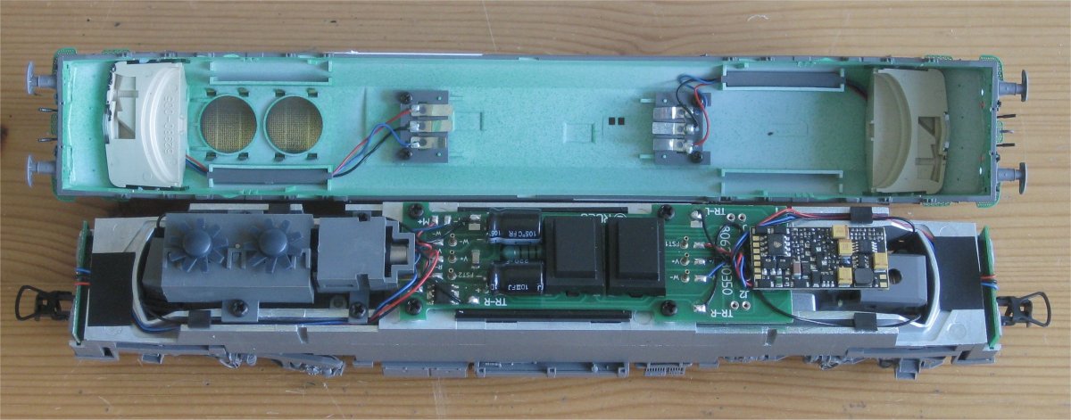

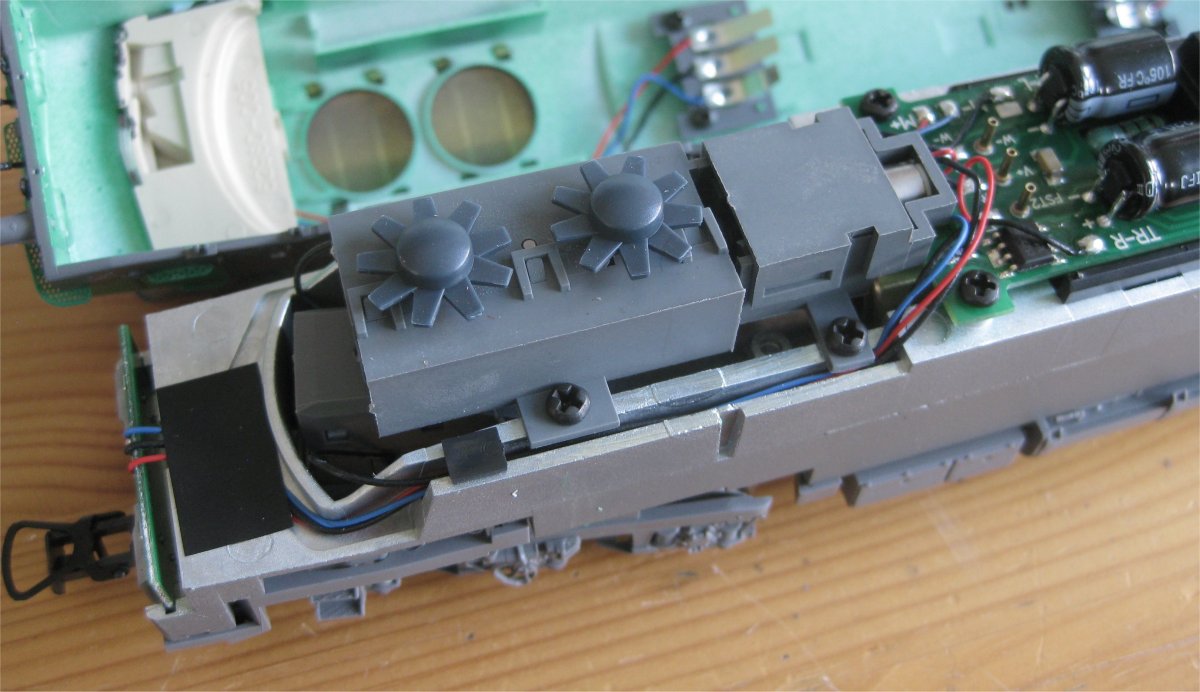

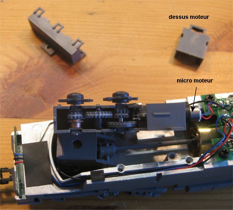

de retour maison-bureau, j'ai déjà ouvert la caisse pour regarder cette histoire de ventilo et décodeur...
pour le Zimo, il n'y a rien d’écrit dessus ou dessous :H2:
pour le bloc ventilo, 4 vis a retirer, dé-cliper le boitier, et voila la chose ouverte...
la mécanique interne est bien graissée, mais le moteur avait l'air un peu de travers et en essayant de le faire tourner a la main, je me suis aperçu qu'en fait de moteur en direct, cela ressemblait plus a un bloc moteur-reducteur :!: cela serait donc un micro réducteur en bout, et non pas le moteur...pour ce qui est de la position légèrement relevé a l’arrière de cette ensemble, cela provient du fourreau noir l'entourant et qui ne permet pas d'enfoncer à fond l'ensemble dans son emplacement: d'ailleurs, le capot du dessus moteur ne peut etre cliper proprement... je ferrais des essais de ventilo sans ce capot plus tard :!:

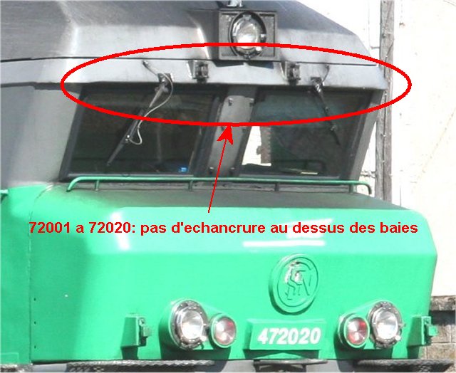

voila mes premières impressions de cette superbe machine, reste plus qu'a savoir quand Roco sortira la 1ere série (1 a 20) avec les vitres d'angle de cabines :cool: surtout que pour info, Roco est le seul fabricant a avoir reproduit correctement le dessus des vitres : même TAB ne l'avais pas fait :yin

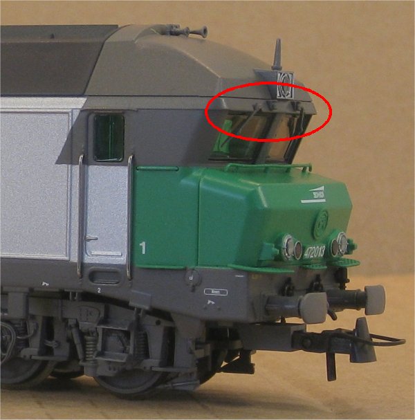

et l'avant de la Roco ...
Dominique :yin

Messagepar Beilhack
29 Jan 2013, 20:33
Bonsoir Dominique,
Merci pour ton analyse imagée qui me conforte dans mon idée que ROCO est tout proche d'une certaine perfection tant je trouve cette 472013 superbe... Cela promet d'emblée de très belles CC 6500, dont certaines caractéristiques seront propres à cette série de machines... 8-)

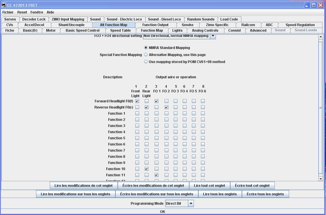

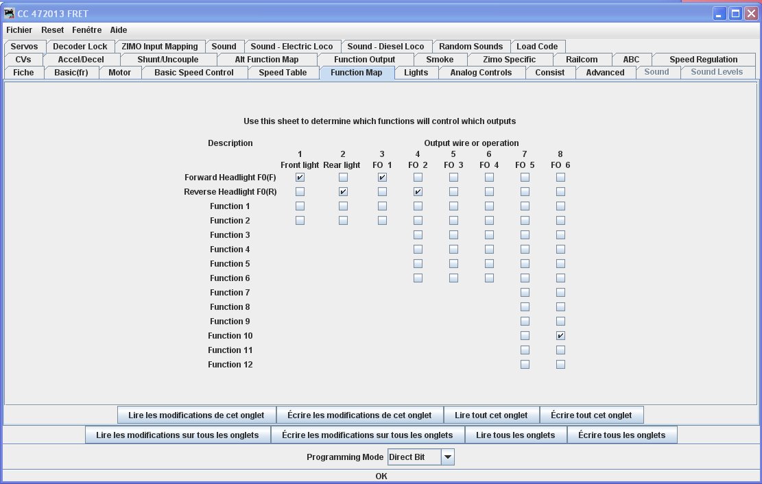

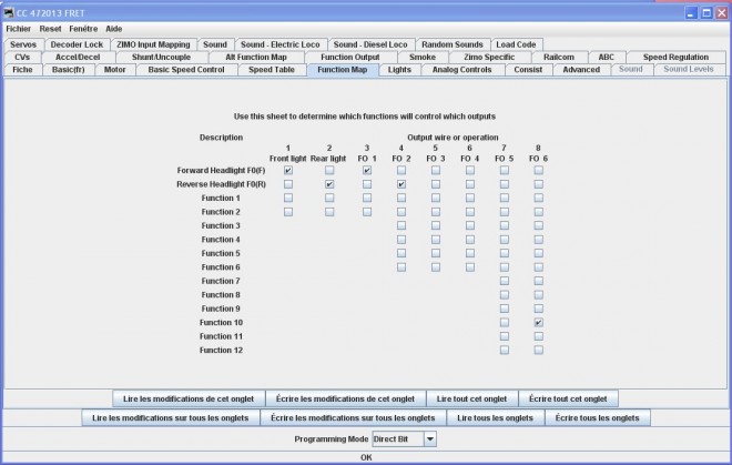

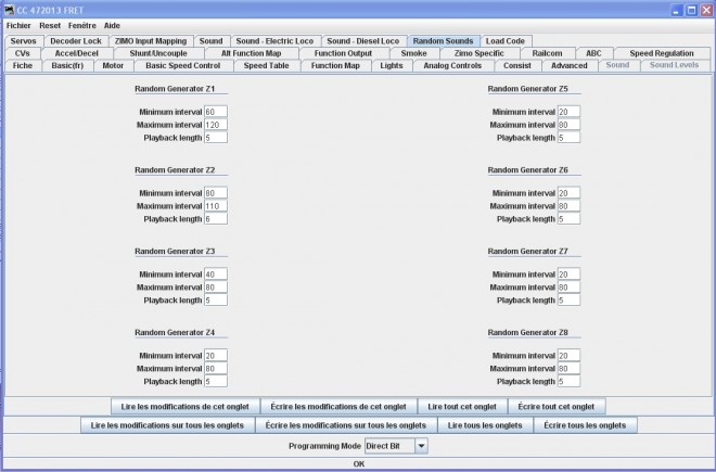

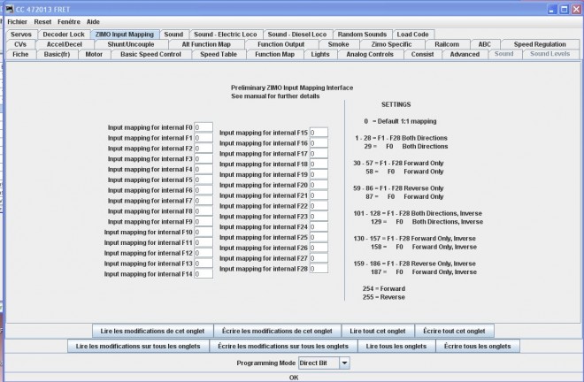

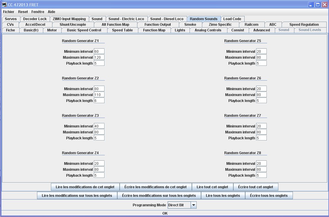

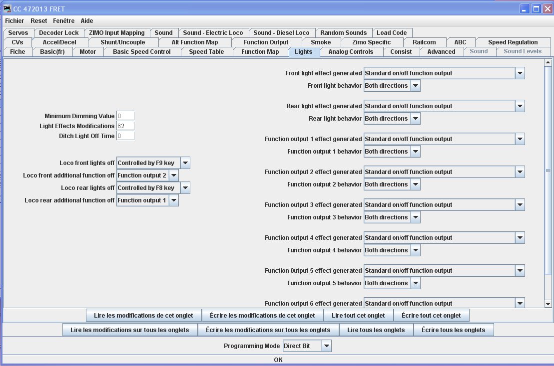

j'ai fais qlq essais avec les 2 fichiers MX690 et MX645P22: aucune différence :!:
j'ai continué avec la MX690 car plus récent que l'autre (c'est pour les versions > à 30 et le décodeur en est à 32)
c'est un vrai plaisir de faire tourner cette machine :coeur1:
- coupure des feux rouges quand elle est en tête d'une rame: ce qui n'est pas possible sur les HJ :siffle:
- mode manœuvre avec abaissement sonore du régime moteur
- sons très réaliste (enfin d’après mes souvenirs d'amateur)
que du bon :cool:
j'ai quand même modifier qlq CV:
- inertie passée de 12 à 50, c'est bcp plus réaliste :yin
- et bien sur l'adresse :ange2:
sinon, le ventilo tourne sans bruit... mais très lentement, qlq soit la vitesse ... quand je dit lentement, c'est du 1 tour en 4sc :!: et étant néophyte dans les Zimo, pas encore trouvé le CV qui va bien :gne:

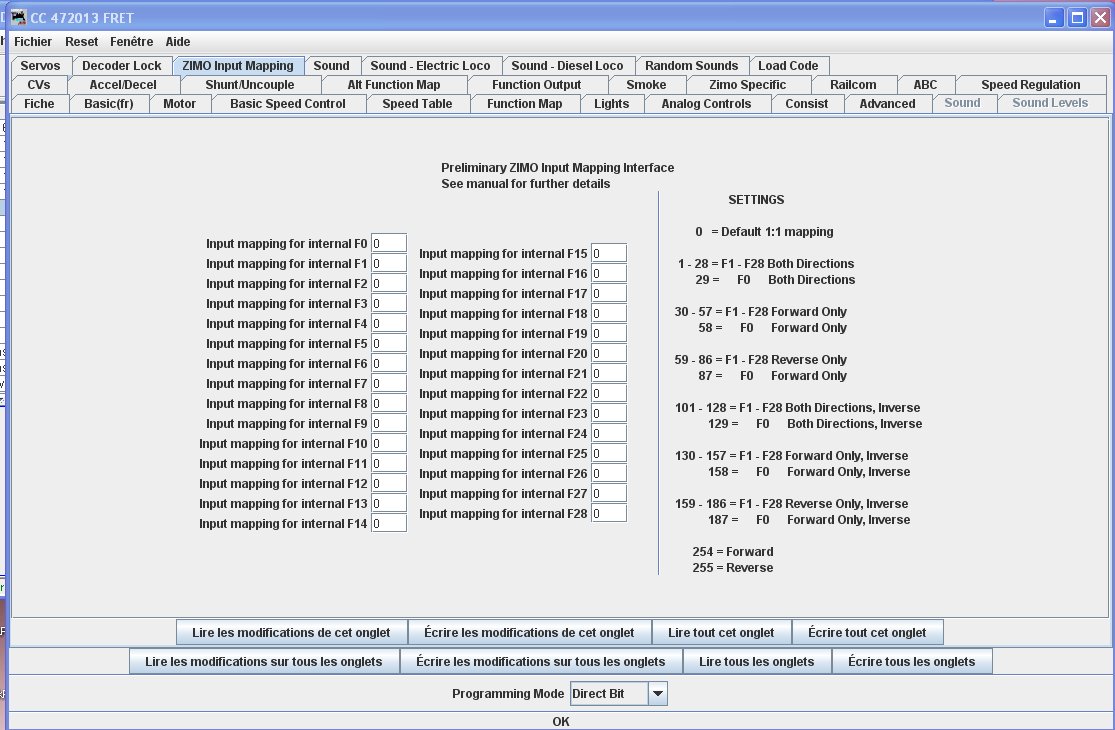

une autre question pour les connaisseurs en déplacement manœuvre: j'ai lu qlq part qu'en manœuvre, les machines devaient avoir les 4 feux blancs allumés : est-ce exacte :?:
si c'est exacte, alors ce n'est pas faisable tel qu'est configuré le décodeur :!: surement une histoire de "mapping" a modifier pour la fonction F6, histoire qu'en l'activant, les feux blancs soient allumés...
pour les connaisseurs Zimo, voici des scans d’écran de la config actuelle :
Dominique :yin
Jean Cocteau
augerd
Ouagons ou wagons ?
Messages: 2764

Houlala ! Comment peut-on s'y retrouver là dedans.
