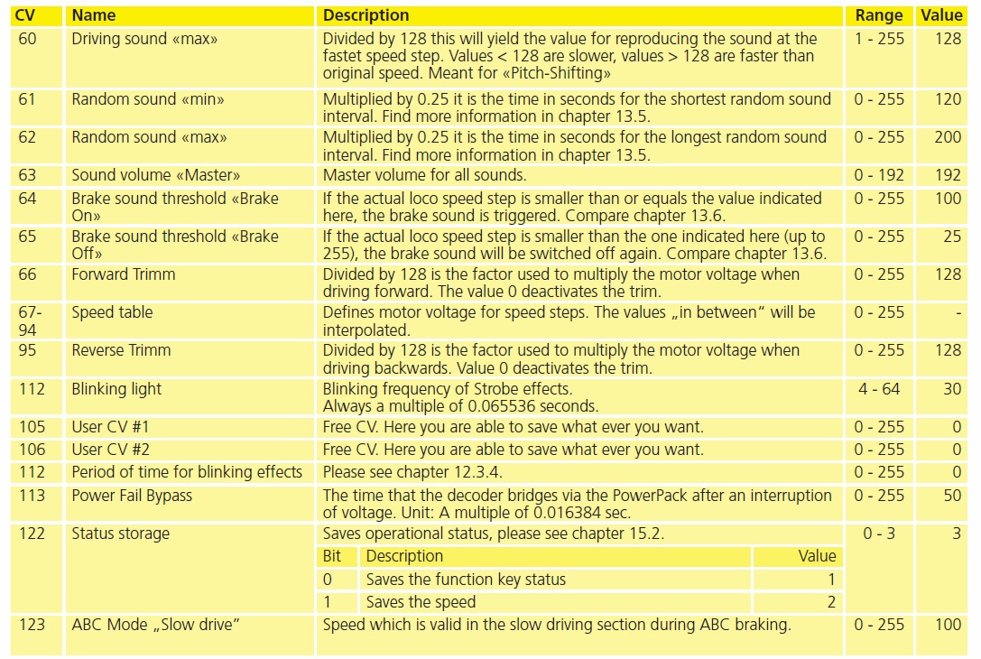

:vieux: Dont acte, DÉFINITIVEMENT: Les decodeurs ESU ne respectent pas entièrement le protocole ABC...

Comme rien n'est jamais définitif :siffle:
Le CV123 règle la vitesse au ralenti en mode ABC
Je confirme ce que dit Rodolphe, c'est de la monomanie :ange2:

:vieux: Hups... J'étais pas descendu assez bas dans la liste des CV...
Pour te prouver que je ne suis pas monomaniaque (je serais plutôt POLYmaniaque), j'ai commandé un ESU à Rodolphe. Si ça ne marche pas, tu vas m'entendre !... :mur:
