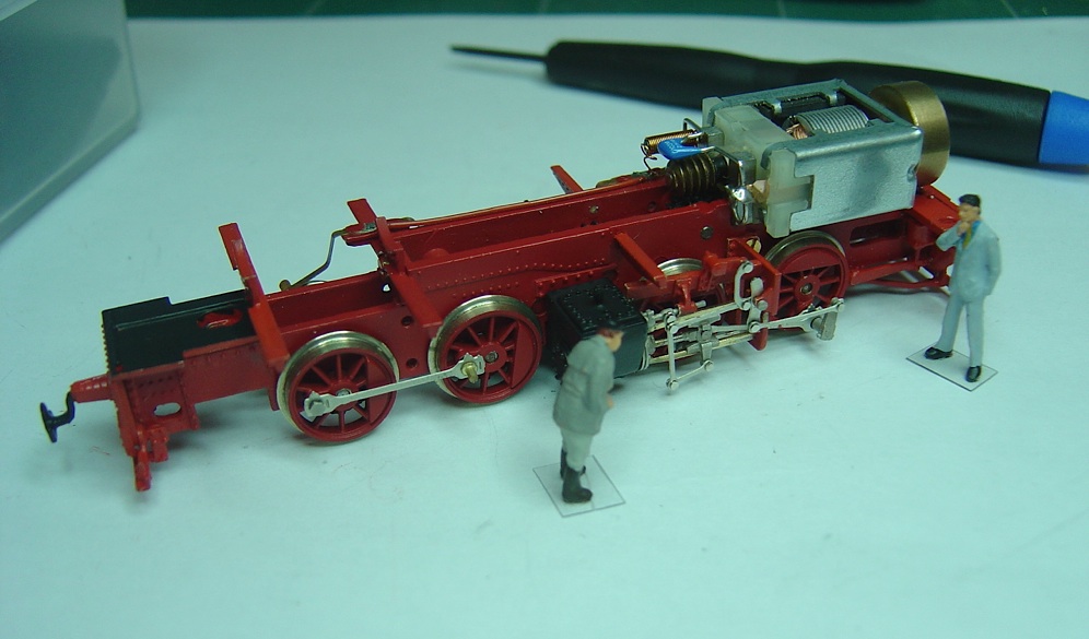

La question des courts-circuits sur les châssis Weinert m'a l'air récurrente : le châssis (version à moteur Mabuchi dans mon cas) fonctionne parfaitement "à vide" mais... la simple pose "à blanc" de la caisse en provoque un ! :roll: : il y aura peu de travail de recherche des causes et, sans doute, d'isolation pour la suite ! :idea:

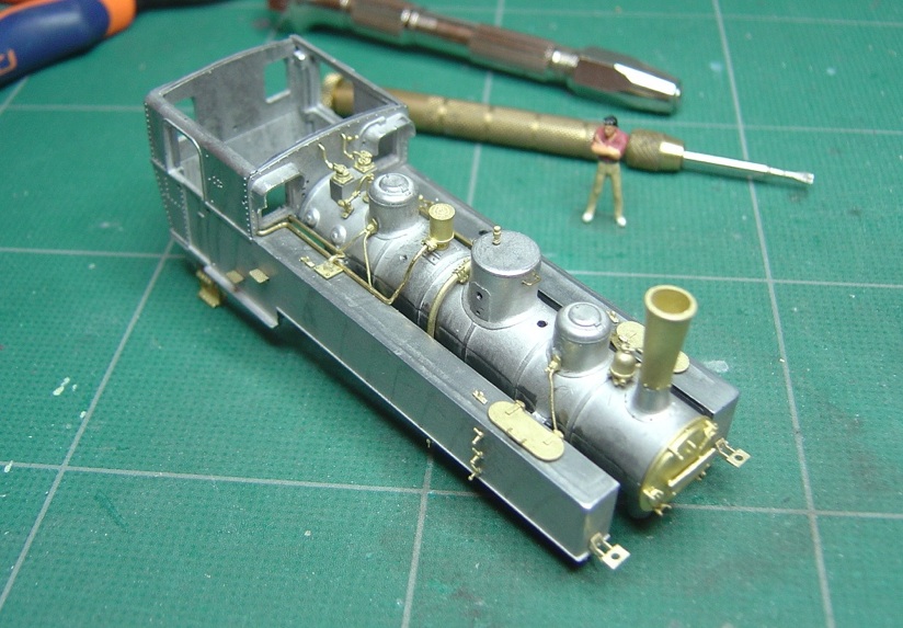

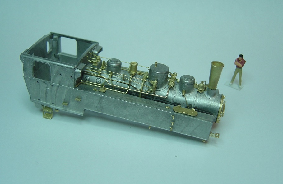

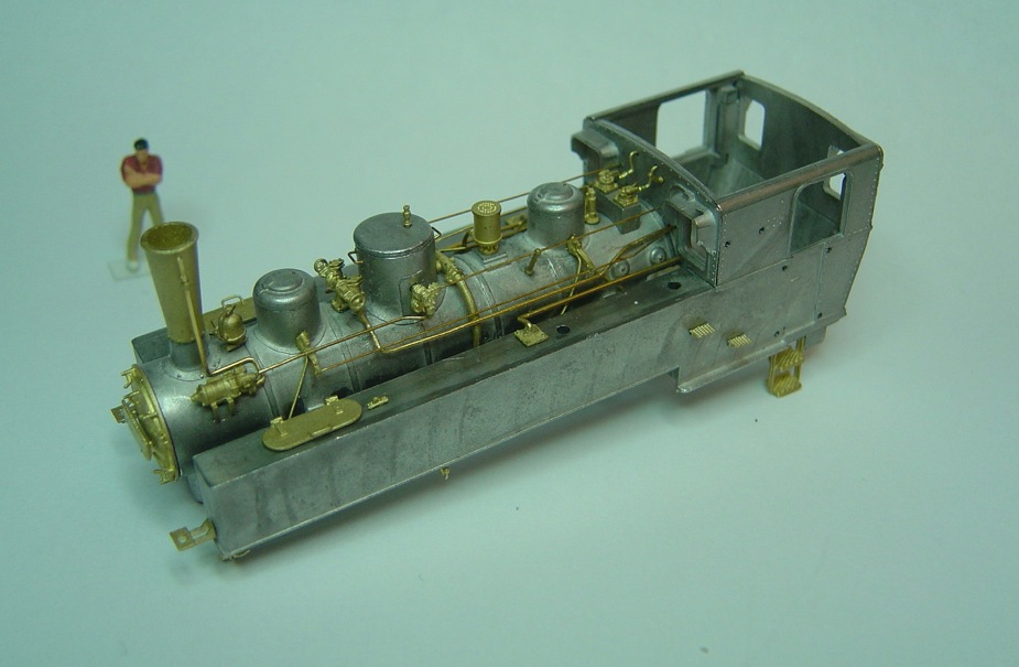

Merci Joseph ! après la superstructure, je viens d'achever l'opération "usine à gaz" :mrgreen: sur la chaudière... après laquelle, je pense, la pose des mains-courantes sur les flancs de l'abri ne devrait plus être qu'une formalité.
J'en mets deux photos (agrandissables) qui pourront peut-être t'inspirer lorsque tu avanceras sur ton modèle : :idea:
Attention, la "géométrie" de ces tubulures ne prétend pas être le reflet exact de la réalité, je me suis simplement appliqué à respecter les diamètres indiqués par la notice et respecter la cohérence, c'est-à-dire à bien aller du point "A" ou point "B" pour chacune : c'est déjà un challenge :mur: ... d'autant plus qu'en comparant des photos dans un bouquin allemand en ma possession ("Mallet-Lokomotiven des Harzes", Verlag Dirk Endish 2005) j'ai pu constater que la position de certains conduits de vapeur (notamment ceux de la génératrice, à côté de la cheminée) varie beaucoup d'une époque à l'autre ! :roll:
En tout cas, cet exercice de découpe/cintrage du tubes au 1/87 me paraît une excellente "mise en condition" pour la suite, c'est-à-dire le châssis : à plus tard, enfin j'espère... :ange2:

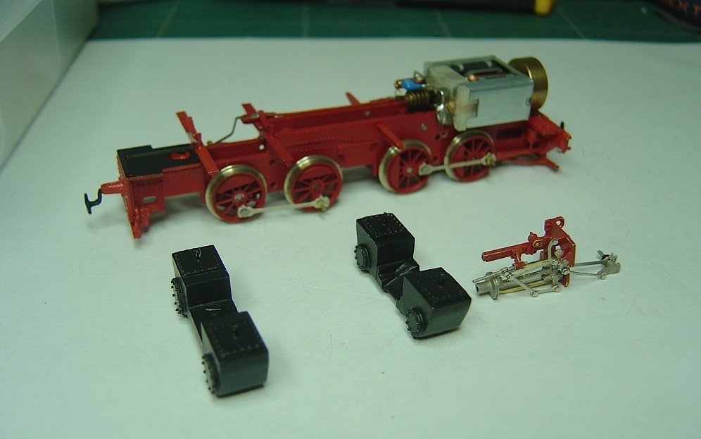

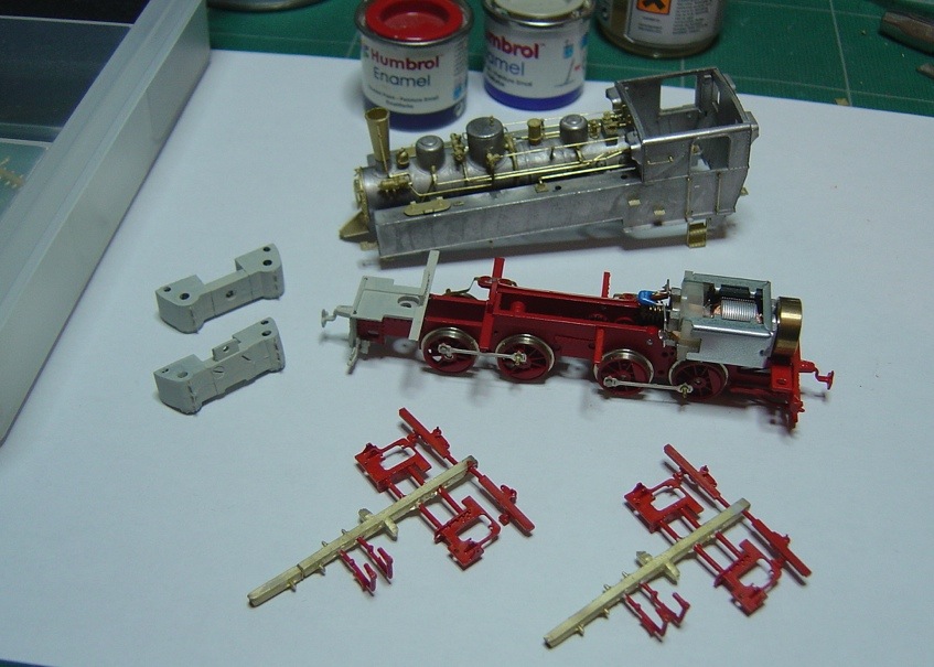

Bon, puisque joseph me laisse courageusement passer en "éclaireur" :lol: je suis bien obligé d'avancer sans lui : le détaillage de la caisse est monté à 100%, je la peindrai en dernier (encore une opération que j'appréhende !).
Le châssis a reçu ses accessoires (traverses de tamponnement AV/AR, consoles support de caisses à eau...) qui sont en cours d'apprêt + peinture. Coup de chance, le "rouge satiné 174" :idea: (enamel Humbrol) est quasiment identique (un tout petit peu plus "vif") au rouge utilisé par Weinert pour le châssis "prémonté et prépeint" : la différence est presque imperceptible pour qui ne le sait pas !
Je n'y suis guère habitué mais c'est joli, un châssis tout rouge ! :cool:
Les blocs-cylindres sont percés et aprêtés, et suite à la discussion dans les premières pages de ce fil j'ai apprêté et peint "sur la grappe" les futurs supports d'embiellage, ce qui limitera leur finition à quelques retouches après assemblage...
L'ennui dans tout ça, c'est que je ne pourrai bientôt plus rien faire d'autre que d'aborder la phase cruciale des embiellages : en attendant, j'étudie à fond la notice, les schémas et les photos du modèle réduit et de la loco réelle, je pourrai bientôt démonter/remonter virtuellement la distribution de la vraie ! :roll:

chapeau. Ton montage est super propre :cool: . Si je pouvais faire aussi bien, ce serait pas mal. :|
Eh oui, je te laisse honteusement débroussailler le terrain... :diable: :ange:
Attention tout de même sur les pièces que tu as peint en rouge, il y a des perçages à reprendre de mémoire. :yin

Exact :cool: , notamment dans les pièces horizontales du haut... :idea:
Des reprises de peinture seront aussi nécessaires aux endroits du "dégrappage" et, sans doute, au niveau des emboîtements entre pièces fixes : ce n'est que lorsque l'assemblage sera réalisé que je saurai si cette peinture "préalable" était vraiment utile : mais comme de toutes façons j'ai décidé de prendre touuuuuut mon temps... ;)

L'opération "micro-rivetage" dont je me faisait tout un monde :roll: s'est déroulée sans problème, l'essentiel étant de prendre sont temps, d'avoir les bons outils (pointeau diamètre 2,5 mm) et de découvrir, par soi-même et assez vite, le petit "tour de main" qui va bien. Le plus minutieux serait même plutôt la pose du sous-ensemble "embiellage" sur le châssis, largement compliquée par... la forme très particulière du support de coulisse de la machine réelle (scrupuleusement reproduit par Weinert) qui "encadre" la bielle motrice + la bielle d'accouplement.
La machine vient de faire quelques allers-retours sur le réseau sans encombre :cool: : pas le moindre point dur ni court-circuit, je confirme que le travail d'ajustage préalable pour que la coulisse glisse parfaitement dans ses glissières est primordial ! :idea: . Bon, y' plus qu'à reproduire 3 fois la même chose...
Quelques remarques pour ceux qui se lanceraient dans l'aventure :
- lors du "dégrappage" des supports de coulisse (pièce n°94) penser à laisser la base des 2 injections qui serviront de "goujons" pour le positionnement sur la châssis. Ce n'est pas primordial (la vis seule assure quand même une fixation suffisante en cas d'erreur... comme je l'ai fait !) mais tant qu"à faire les choses bien...
- de manière générale, j'ai systématiquement passé un petit coup de forêt de 0,5 mm dans toutes les bielles à assembler par les rivets A, B ou C, histoire d'être sûr que le rivet passera librement lors du "rivetage"...
- pour pouvoir passer la goupille n°89 dans le support de coulisse n°94, j'ai dû aléser les trous dans ce dernier à 0,75 mm (pas mentionné dans la notice)...
- de même, j'ai pris le risque d'agrandir le trou dans le flanc de roue à 0,75 mm avant de fixer la contre-manivelle : je préfère devoir consolider ultérieurement la fixation par une goutte de cyano (ce qui, apparemment, n'a pas l'air d'être nécessaire) que de risquer de casser ladite contre-manivelle (ou la roue !) en forçant... :idea:
