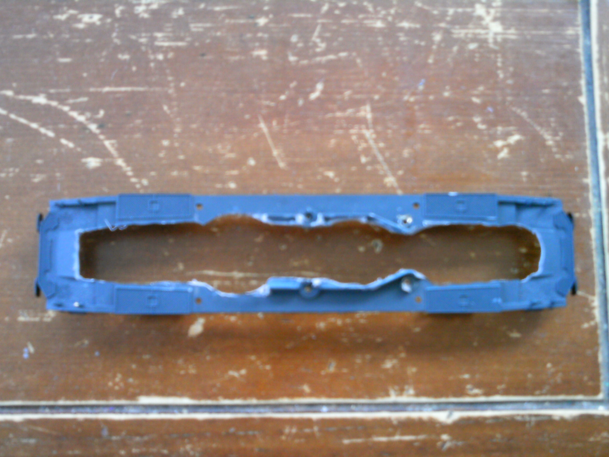

david a écrit:bonjour je suis nouveau je suis intéresser par votre modif sur les 12000 jouef j'ais une petite questions comment faites vous le support de bogies qui sert de pivot il faut le réhauser ou pas? merci.
Bonjour David,
les supports pour les bogies ROCO sont réalisés en plasticarte de 1.5mm d'épaisseur. ( J'ai pris cette épaisseur pour rigidifier le châssis rendu fragile après l'avoir évidé ). Pour régler la hauteur finale des bogies il y a 2 solutions :
- soit on intègre des cales en profilés plastique entre le châssis et les nouveaux supports de bogies ( attention alors à ne pas utiliser une colle à prise trop rapide ). J'ai trouvé cette méthode fastidieuse.
- soit on perce au centre du support un trou du diamètre de la vis à tête ronde qui deviendra le pivot du bogie. En taraudant le trou de la carte plastique qui reçoit la vis on peut modifier la hauteur du pivot de bogie en tournant simplement la vis. ( j'ai adapté cette solution plutôt que celle du concepteur initial de cette modification afin de conserver de la souplesse dans mes réglages )
les supports de bogies sont donc simplement un rectangle de carte plastique d'1,5 mm d'épaisseur de 33mm de long ( cela représente la largeur intérieure du châssis Jouef ) sur 10 à 12 mm de large au centre duquel on taraude un trou du diamètre de la vis a tête ronde qui sert de pivot de bogie. Ce rectangle est ensuite collé sur le châssis évidé de la 12000 Jouef..
Il faut généralement fraiser la tête de la vis de façon qu'elle s'adapte au logement destiné à la recevoir qui existe dans le bogie ROCO. On perce 2 autres trous entre le trou central et les bords de la carte plastique afin de faire passer les fils qui sont soudés aux prises de courant et à relier ensuite au moteur.

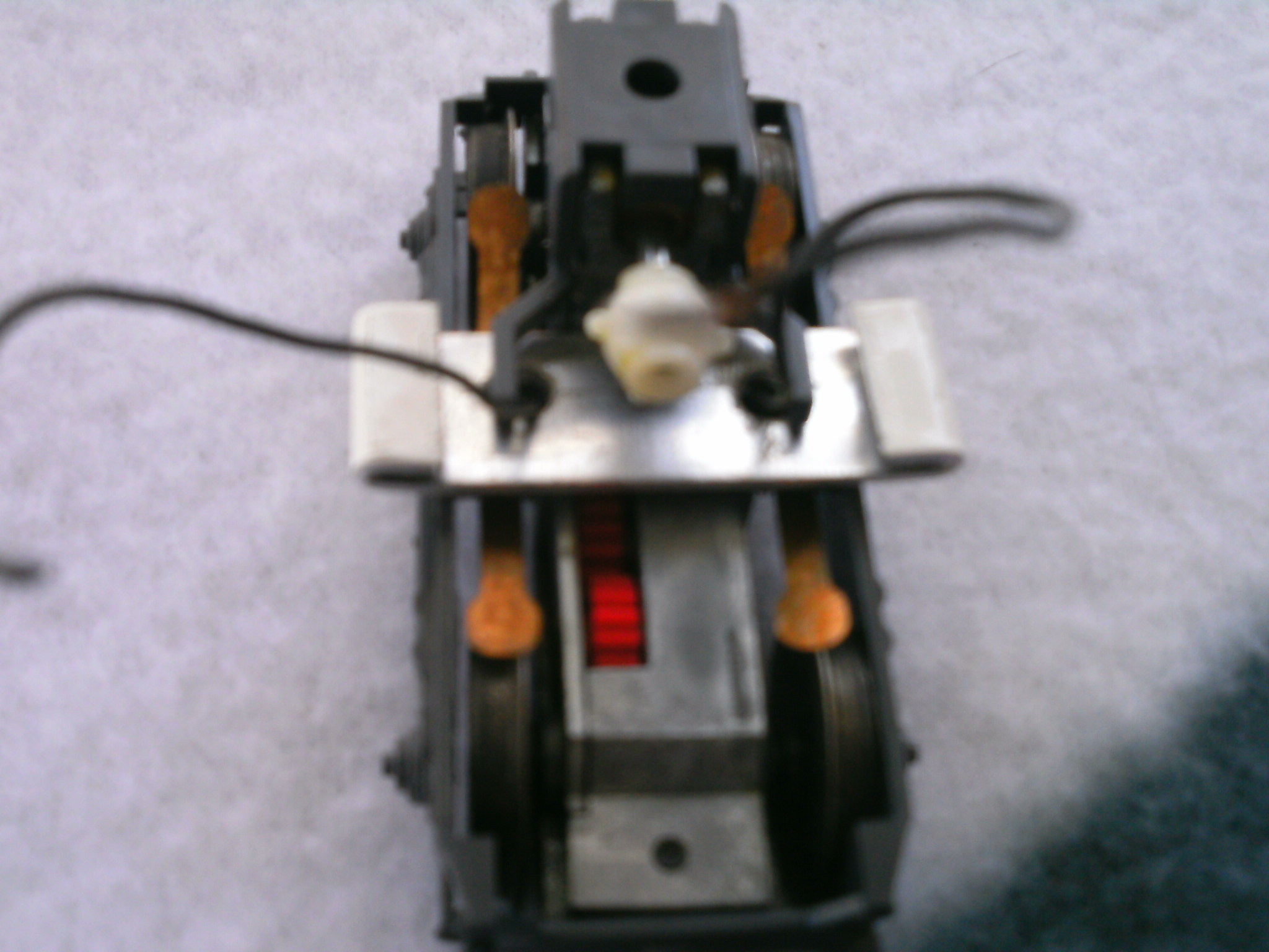

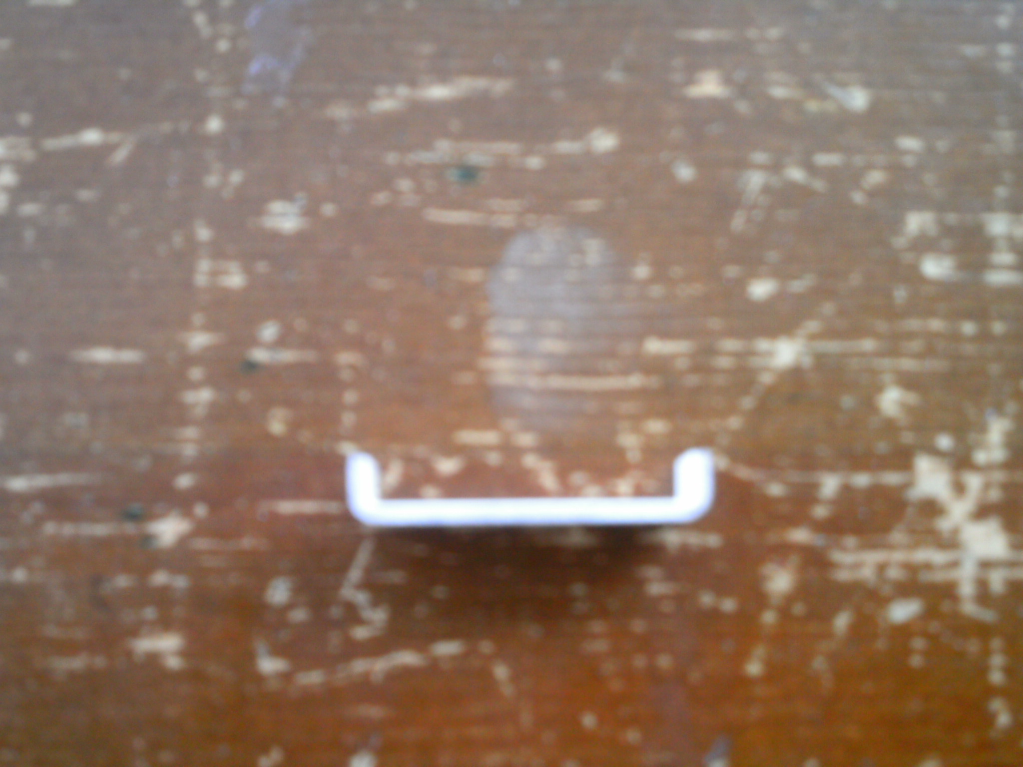

bonjour et merci de ta réponse moi j' ai fravriquer ce support en alu avec les bord plier je vous ai mis quelque photo de la pièce mais j'ais mis une photo on voit pas trop bien c'était pour la hauteur du boggie sur le chassis vous dirais ce que vous en penser merci.

david a écrit:bonjour et merci de ta réponse moi j' ai fravriquer ce support en alu avec les bord plier je vous ai mis quelque photo de la pièce mais j'ais mis une photo on voit pas trop bien c'était pour la hauteur du boggie sur le chassis vous dirais ce que vous en penser merci.
Bonjour David,
Attention à utiliser du métal pour le nouveau support des bogies...cela pourrait créer une "masse" et provoquer un court-circuit. J'avais envisagé un moment à utiliser du laiton pour cette pièce et alourdir ainsi la machine. j'ai abandonné l'idée à cause de risque : avec les bogies et le moteur ROCO la machine est suffisamment lourde pour assurer un bon captage de courant.

RE j'y avait penser mais le chassis roco et bien en zamac et le boggie et monter sur le pivot ,fait bien partis du chassis j'ais mis dès photos pour exemple mais je voir sa et je tiendrais au courant.

david a écrit:RE j'y avait penser mais le chassis roco et bien en zamac et le boggie et monter sur le pivot ,fait bien partis du chassis j'ais mis dès photos pour exemple mais je voir sa et je tiendrais au courant.
Salut David,
tu parles de châssis "zamac" à propos du Jouef ??? Le châssis Jouef est en plastique, c'est pour cela qu'au moment où on l'évide, il faut être prudent car il est fragilisé. Sur ta pièce en alu je n'aperçois pas le pivot nécessaire au bogie...
Comment comptes-tu le réaliser ?

J'ais mi une photo de la pièce je vais faire essai pour sur ce qu' on parlait pour voir si sa fais pas court circuit

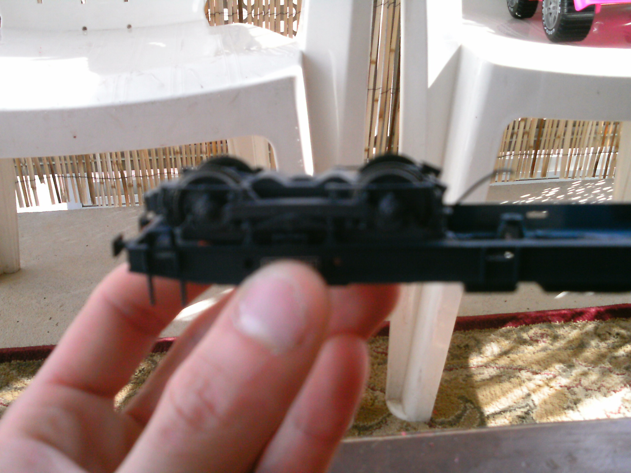

je viens de finir ma modification je suis un peu dessus parce que sa ne passe pas sur certain diamètre de rail quelqu'un à t'il fait une modif sur ce type de machine avait vous rencontrer des problèmes je mettrais quelque photos pour vous montrer à plus merci.
