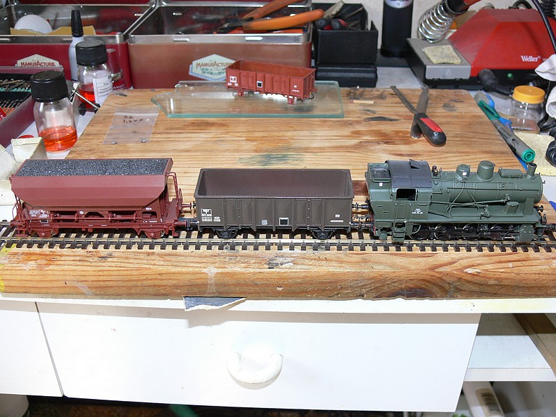

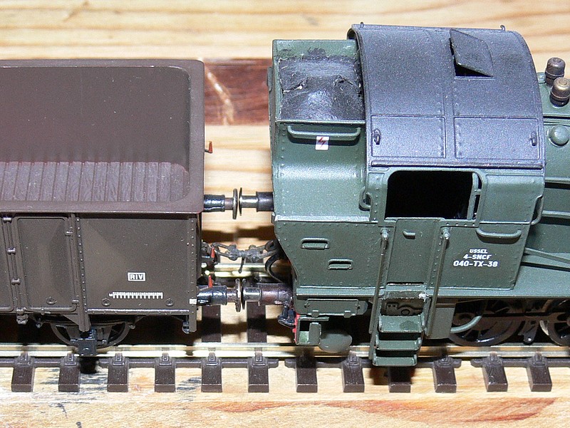

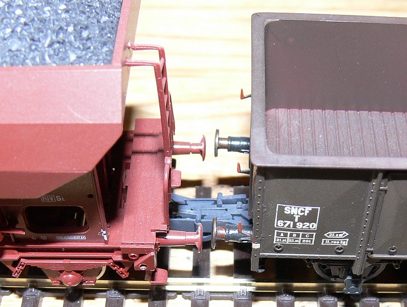

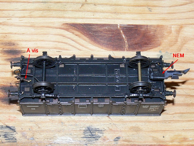

Revenons à nos moutons :
BURLINGTON a écrit: Puisqu'on est dans les 4-141 TA j'aimerai savoir si Popol32 et Challanger60 roulent beaucoup avec leur Fulgurex et comment ils gèrent leur attelage.
Pour ma part, j'ai réglé le problème d'attelages de la manière suivante :
- soit j'ai des rames emblématiques toutes faites avec attelages à vis.
- soit pour manœuvrer j'ai construit des wagons spécialement conçus avec d'un côté un boitier NEM et de l'autre un attelage à vis.
Exemple de Wagon :
Exemple de rame :

Merci pour ton exemple....simple et concret ;)
