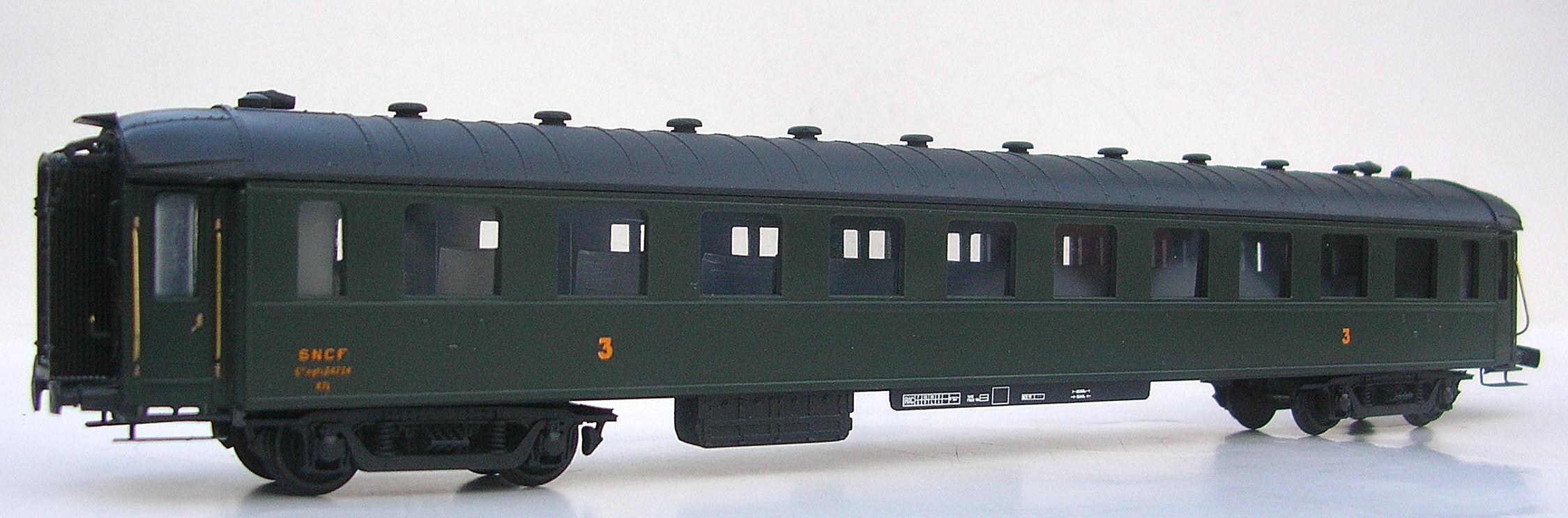

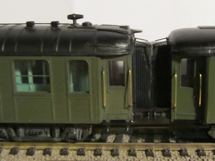

Certains le savent, j'aime encore plus les voitures que les engins moteur vu qu'elles formaient au minimum 90 pour cent d'un train et que c'était là où je me trouvais.
J'ouvre donc ce fil dédié au détaillage de vos voitures, et dieu sait si elles en ont besoin si elles sont sorties avec l'existence de LSM ! (Vous voyez, je peux aussi dire quelque chose de positif sur une marque ...)
En ce qui me concerne, j'ai surtout bricolé des tas de France-trains, puisque c'étaient les seules OCEM, mais ne vous gênez pas pour continuer étant donné qu'à part les deux canards boiteux que nous ont sortis LSM (et là je suis négatif!) vous n'êtes apparemment pas prêts de voir la suite du programme -- guerre ouverte avec REE oblige.)

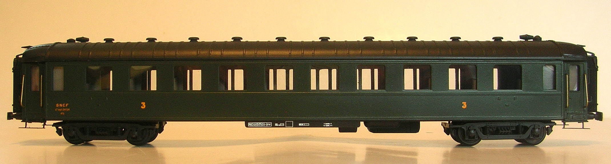

J'ai entre temps revendu toutes les france-trains et beaucoup d'autres, histoire de ne pas m'encombrer, mais il me reste quelques photos des détaillages. Pour vous mettre en bouche, je ne mettrai ce soir que deux photos d'un couplage Transat F.T. complètement relooké.
C'est presque du Lemaco ... (Celui-là, d'ailleurs, je l'ai gardé.) Je ne me rappelle même plus de tout ce qui a été fait, y-compris la cuisine complètement rebâtie.
Rapide 424

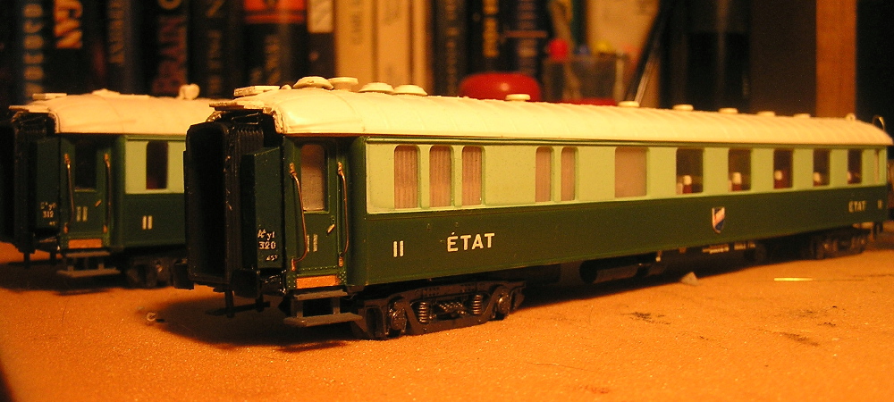

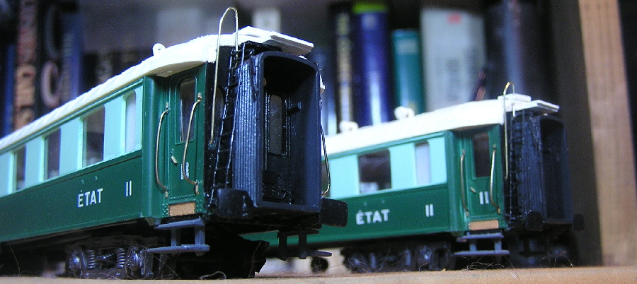

Une C10 France Trains relookée....(bogies Ocem Jouef, soufflets Rivarossi, marchepieds Fang, marquages Carpena)
Olivier

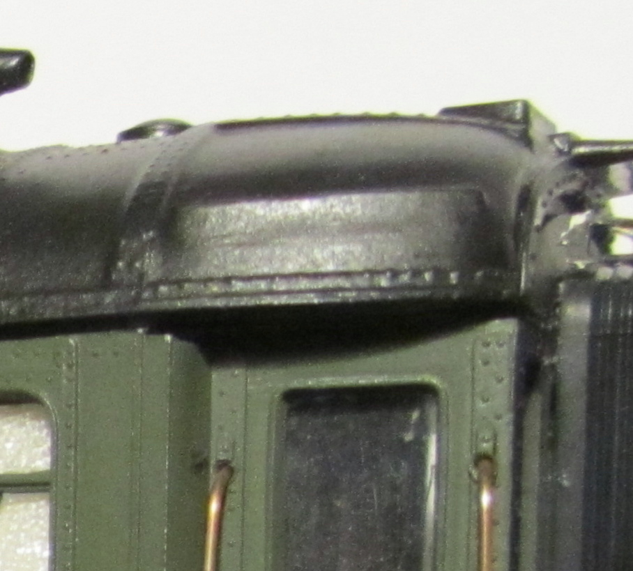

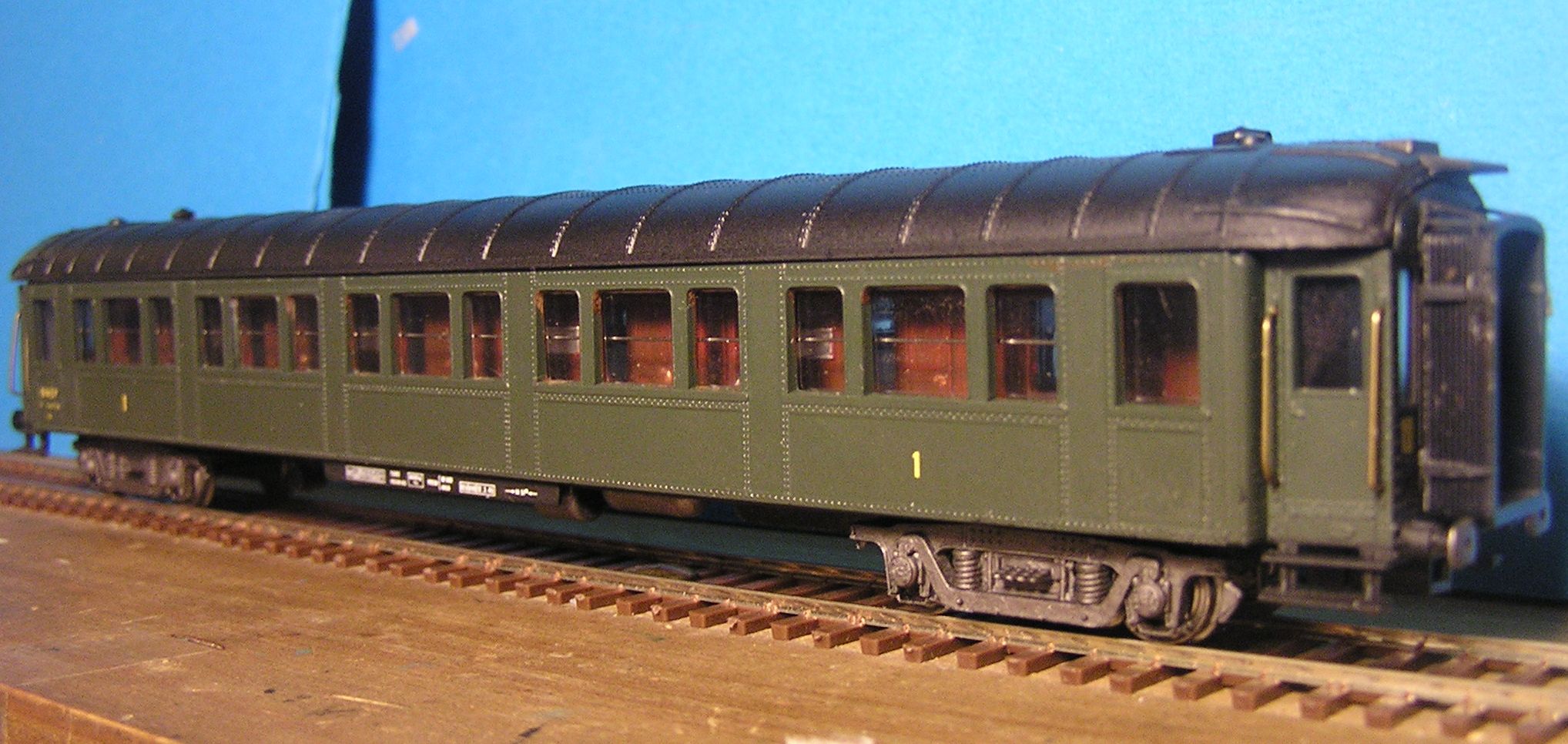

Bien. Mais ... Et les barres d'appui derrière les vitres ?
Comme ça :
Il y en avait aussi certaines où il fallait transformer ça :
En ça :
Rapide 424

De mon point de vue, ce qui a le plus mal vieilli sur ces voitures France Train, ce sont les bogies et la déco. Les bogies FT sont de vraies m.... de mon point de vue, et leur changement par des Jouef (qui sont bien gravés et correct si l'on trouve ceux qui ont les sabots de freins en face des roues) est indispensable.
Les marquages aussi gagnent à être remplacés par des marquages ombrés tels que ceux des planches AMF87 ou Carpena, marque qui a sorti une planche dessinée par Bernard Canet de Voies Ferrées destinée aux voitures OCEM....

Ceci dit, faut pas se raconter d'histoires, les voitures sorties récemment par LSM (euh j'essaie de chercher qui d'autre a sorti des voitures anciennes récemment.... :( ah ben si,il y a aussi Damofer, et bientot REE...) surclassent de très loin ces modèles anciens. Mais j'ai mis côte à côte une Ocem FL LSM et ma C10 FT rénovée, et ça le fait, l'ancêtre n'est pas totalement ridicule...
