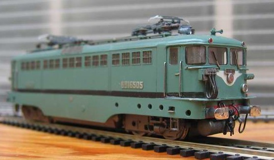

Superbe réalisation de Fa57 (?) sur base Troby
Autres illustrations à suivre...

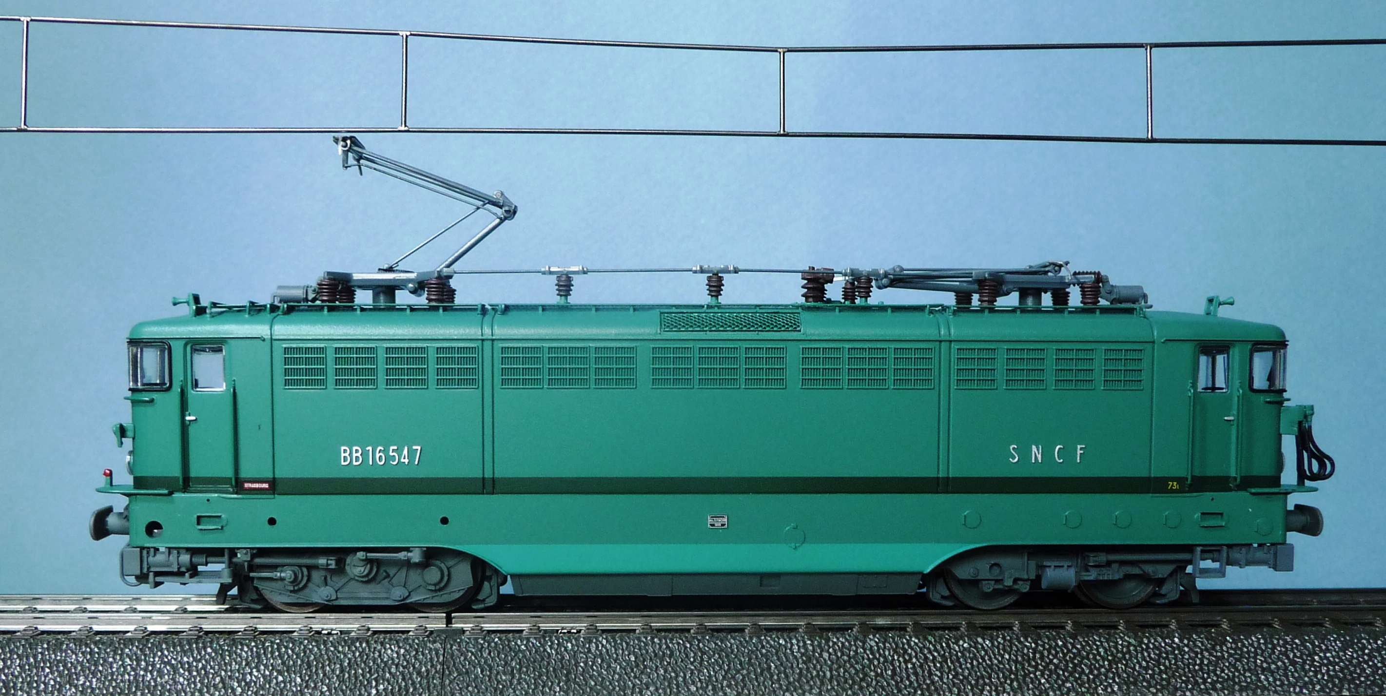

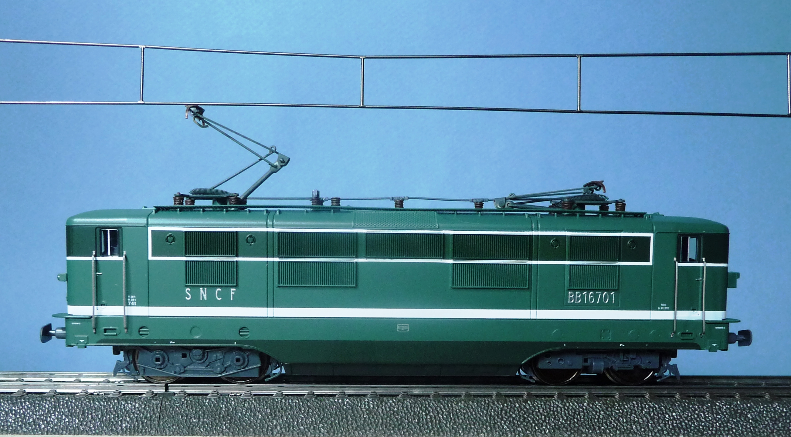

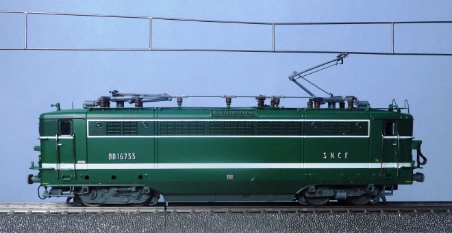

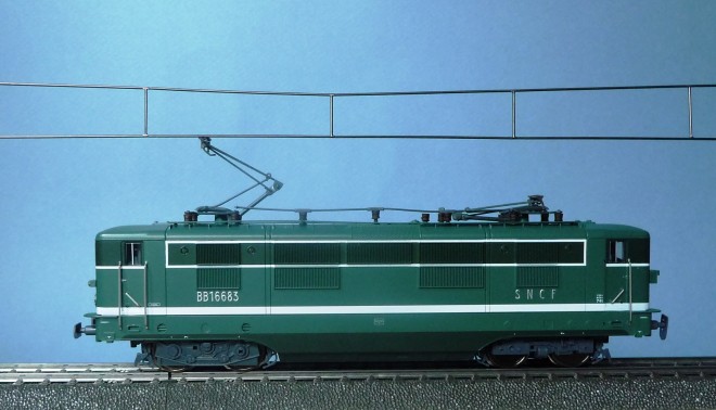

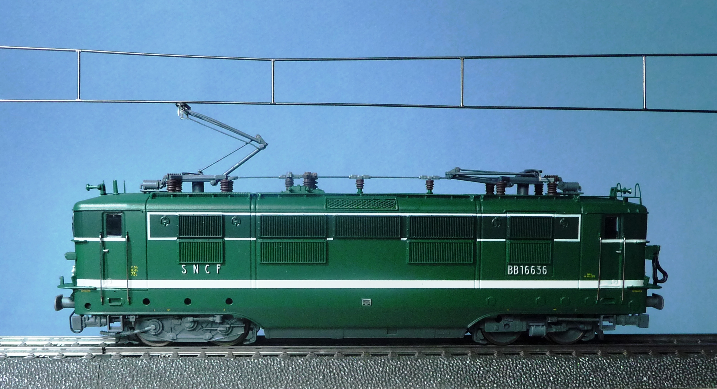

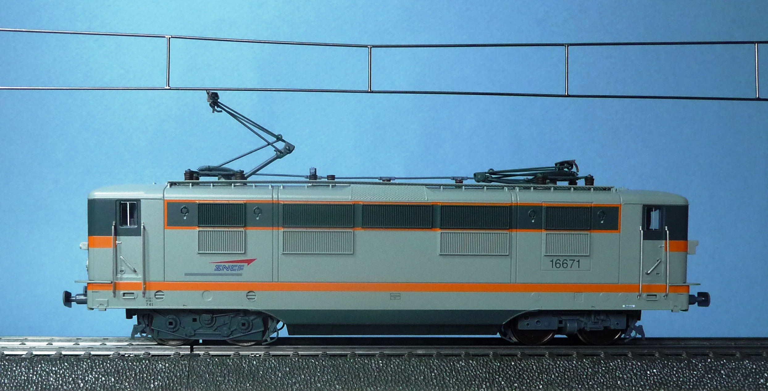

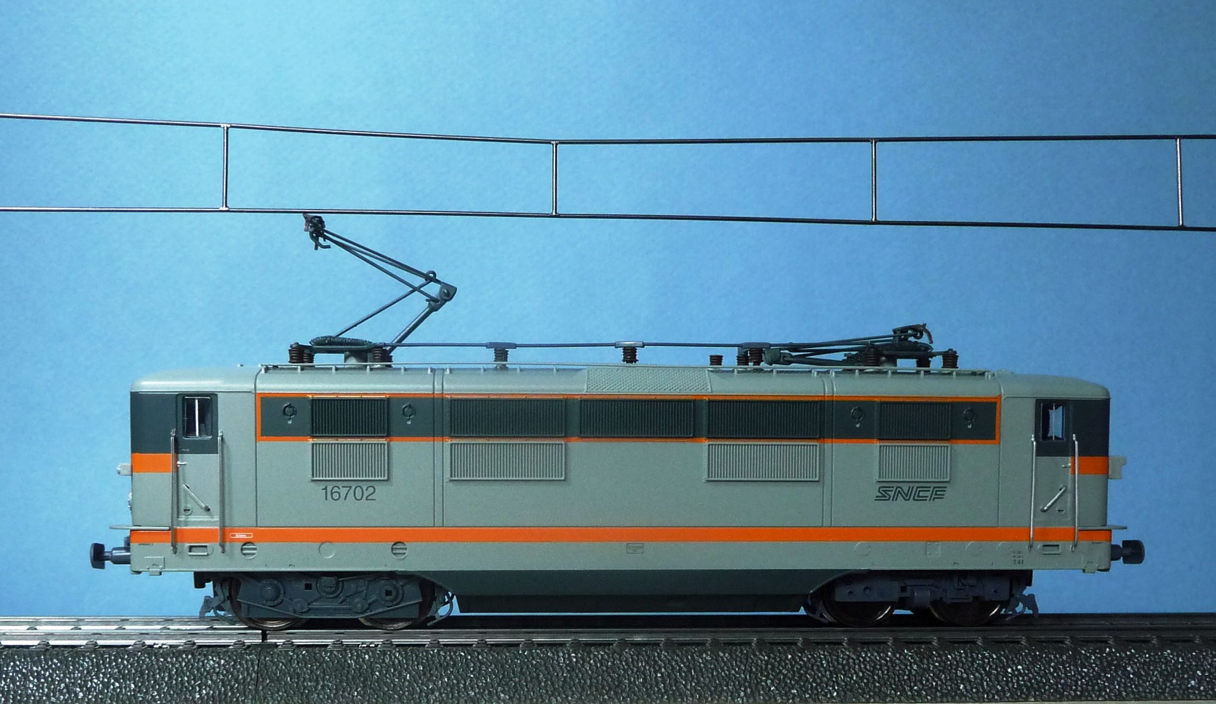

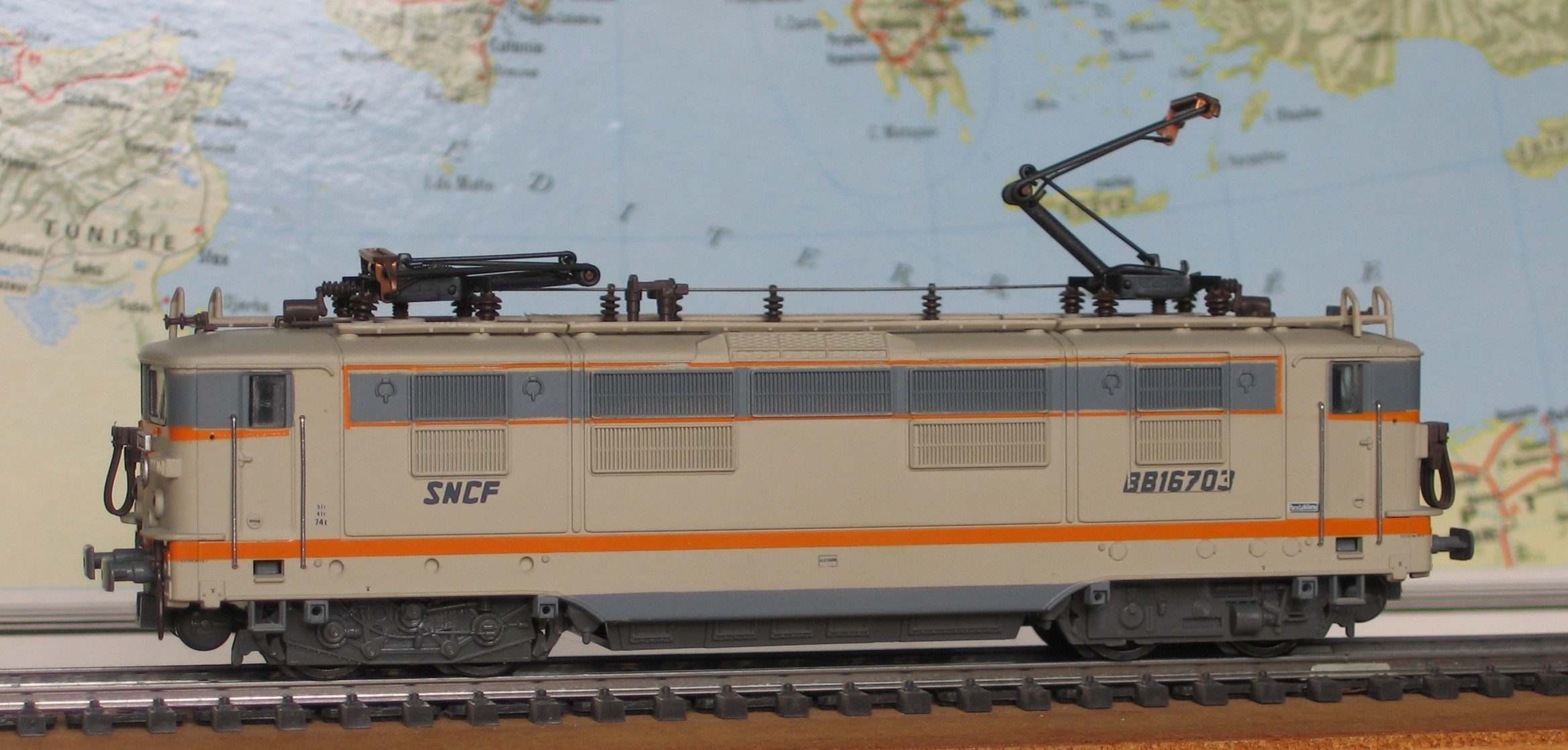

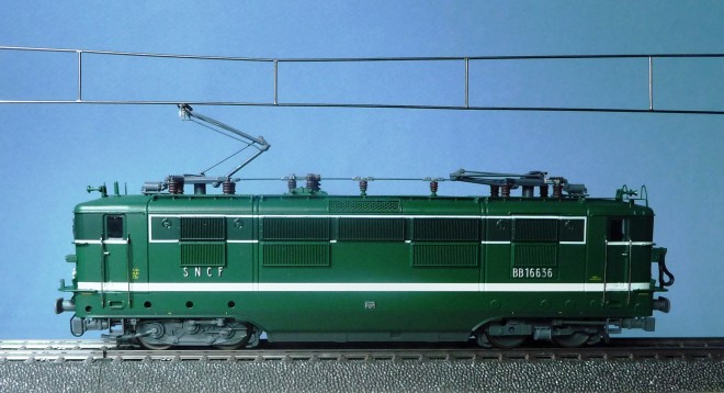

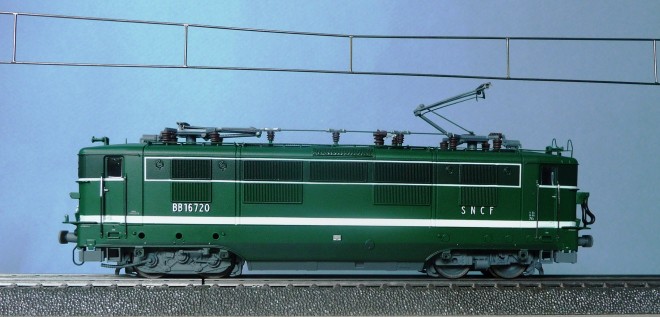

Quelques "700"
La BB 16741 RMA
Cette machine est ressortie en déco à bandes blanches sous le même n°
On pourra poursuivre avec la descendance c'est à dire les BB 8500, 17000 et 25500, Lima, Jouef et HJ.

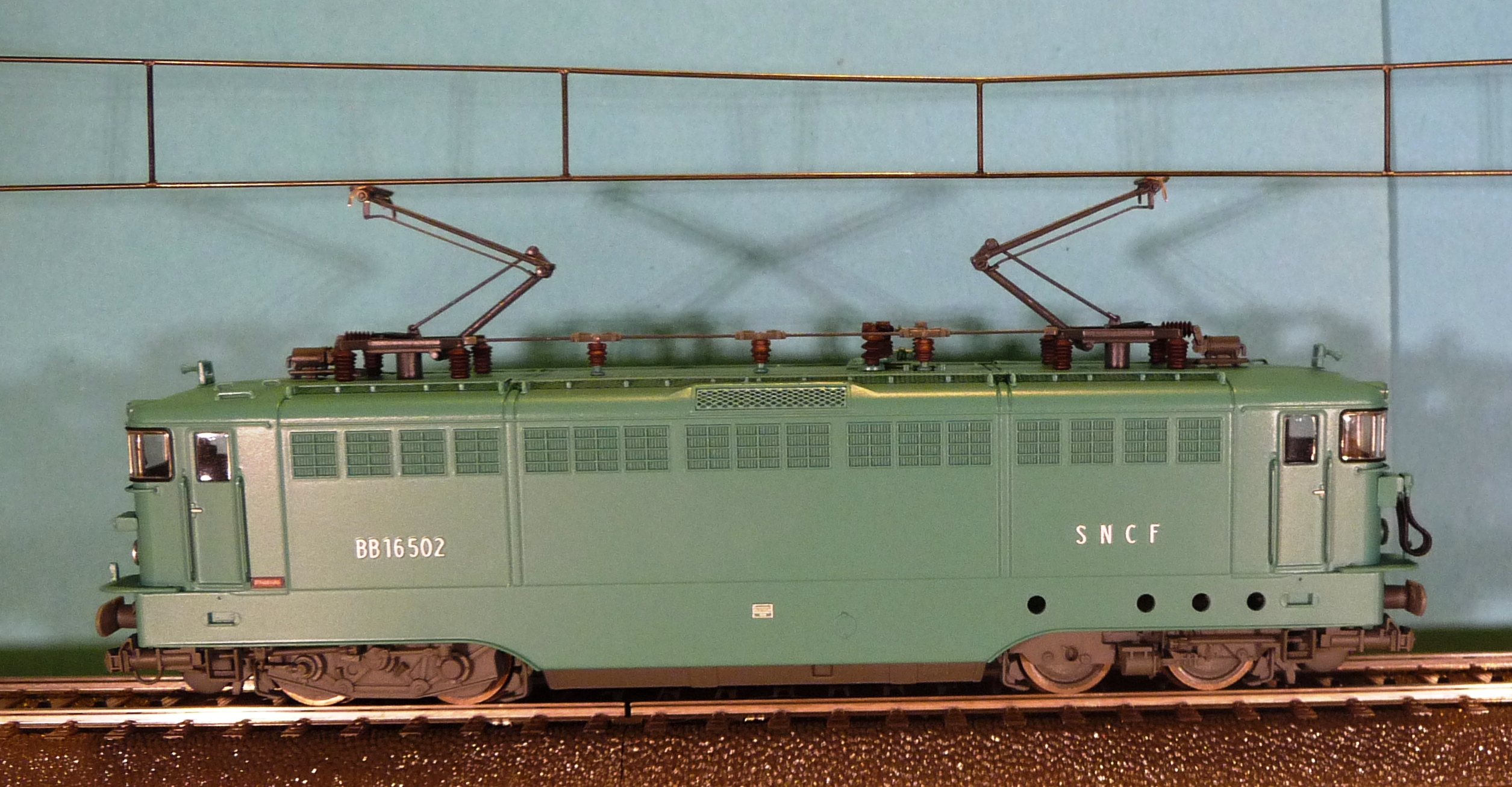

Ce sont les Vitrains qui n'ont pas encore toutes leurs pièces, mais avant de les monter, il me faut changer les pantos. J'avais prévu des LSM (déjà en stock), mais maintenant j'hésite pour des Roco y compris sur les LSM....

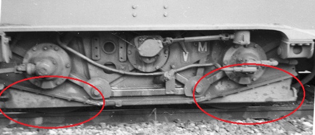

A propos des bogies, coté réducteur, il y a deux formes de carter, la forme réalisée par LSM mais valable uniquement "en gros" pour les 100 premières machines (BB 165xx) et la forme réalisée par Vitrains pour les suivantes et reprise pour les 8500, 17000, 20200 et 25500. La revue Voie Ferrée est la seule à avoir noté ce point. Les bogies des BB 166xx et 167xx LSM sont donc inexactes, mais les Vitrains sont correctes compte tenu des n° et versions réalisées.

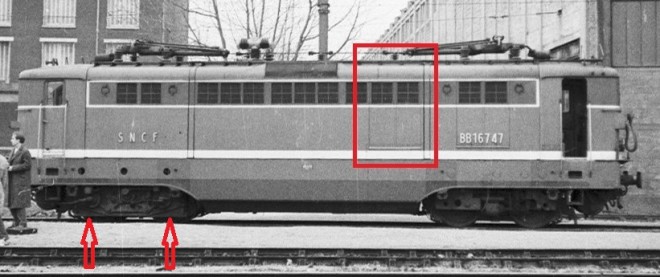

Autre inexactitude, les BB 16656 à 16750, équipées à l'origine de redresseurs type Excitrons, avaient une ouverture (portes) supplémentaire sur la partie centrale de la caisse. Cette porte semble avoir disparue lorsque ces machines ont reçu des redresseurs Silicium. En déco d'origine ou avec les petits aérateurs, selon les n°, les LSM sont fausses.

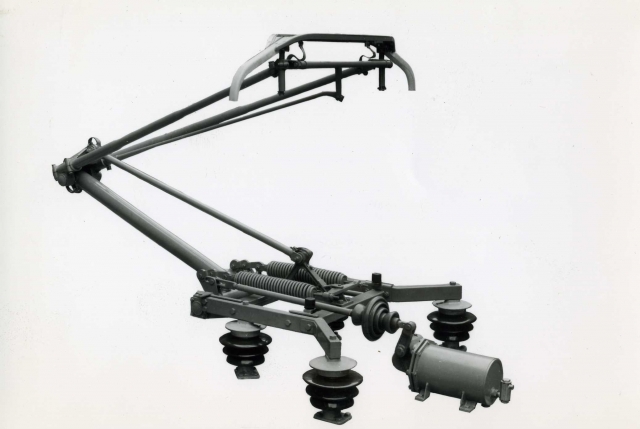

Dernier point, en ce qui me concerne, les pantos de la BB 16502 dans sa version primitive sans aucune déco, devraient être avec la disposition d'origine des pieds (comme les AM14 des BB 9400), avant la disposition "en carré" dite à isolation renforcée. Les premières BB 16000 (une vingtaine ?) et 16500 (une soixantaine ?) ont été livrées avec ces pantos, modifiés par la suite.
Néanmoins, et globalement, les BB 16500 Vitrains et LSM sont esthétiquement tout à fait compatibles après changement des pantos des Vitrains.

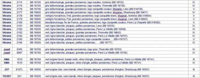

En ce qui concerne les autres reproductions :
- Jep : une des dernière production de la marque au début des années 60. Un modèle spartiate, mais comme l'était la vrai à ses début ! voir http://www.lestrainsdeguillaume.com/JElo16501.html
- Troby : un modèle plutôt confidentiel, produit dans les années 60, distribué principalement en coffret et en grande surface. Une bonne base pour amateur bricoleur.
- RMA : Modèle haut de gamme de la fin des années 60, deux gros défauts vu d'aujourd'hui, des vitres non encastrées, un châssis qui descend trop bas de 2 à 3 mm. Bien que non disponible en Kit, j'ai réussi à avoir 5 châssis, paires de bogies et caisses, mais pas d'essieux, ni mécanique ni pantos...
- Jouef : Modèle de la fin des années 80, monté sur châssis de BB 17000 donc machine trop longue. Produit en vert/bandes blanches et béton/bandes oranges, cette dernière faisait moins "Jouet".
Donc jusqu'à présent 6 marques s'y sont collées. Je n'ai pas souvenir de modèles HDG laiton.

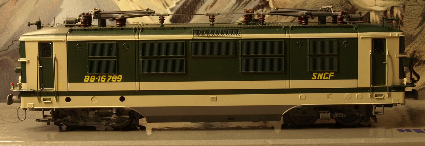

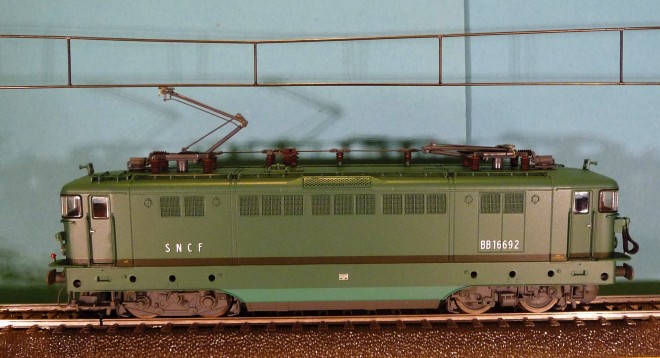

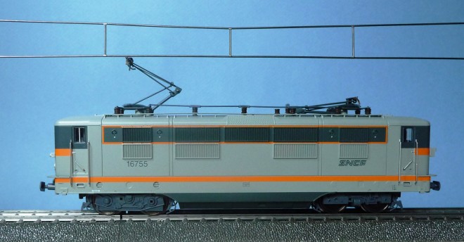

Je me permets d'ajouter 2 photos dans la série des 16700

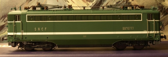

BB 16777 Lensoise de chez Vitrains

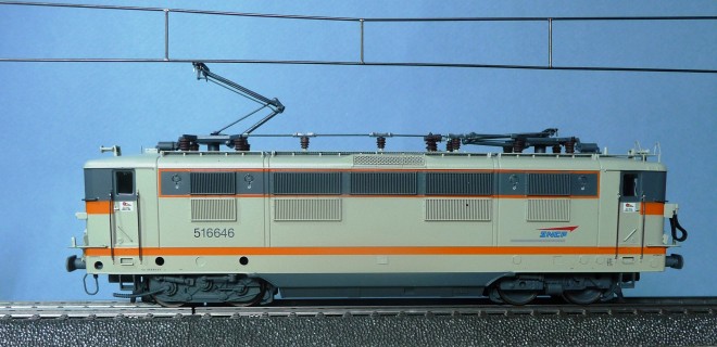

BB 16789 l'Arzens Lensoise de chez LS Models

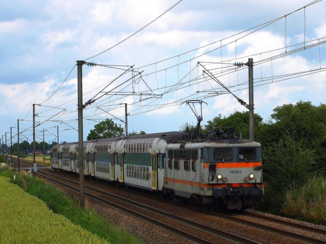

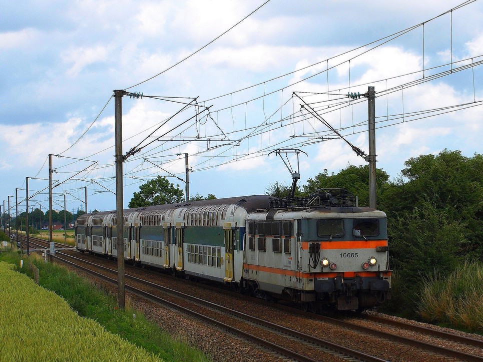

J'y ajouterai mon dernier cliché de 16500 réalisé en 2009
BB16665 en tête d'une VR2N NPdC à Plouvain (62) entre Douai et Arras

Très intéressant ce fil :cool: J'attends cette semaine la 16777 Vitrains (en promo chez P&D) à petites persiennes. Avez vous des infos sur son histoire ? A en croire un ami cheminot aujourd'hui à la retraite, ces 16500 à petite persienne n'étaient plus très courante après 1980.
Greg.
