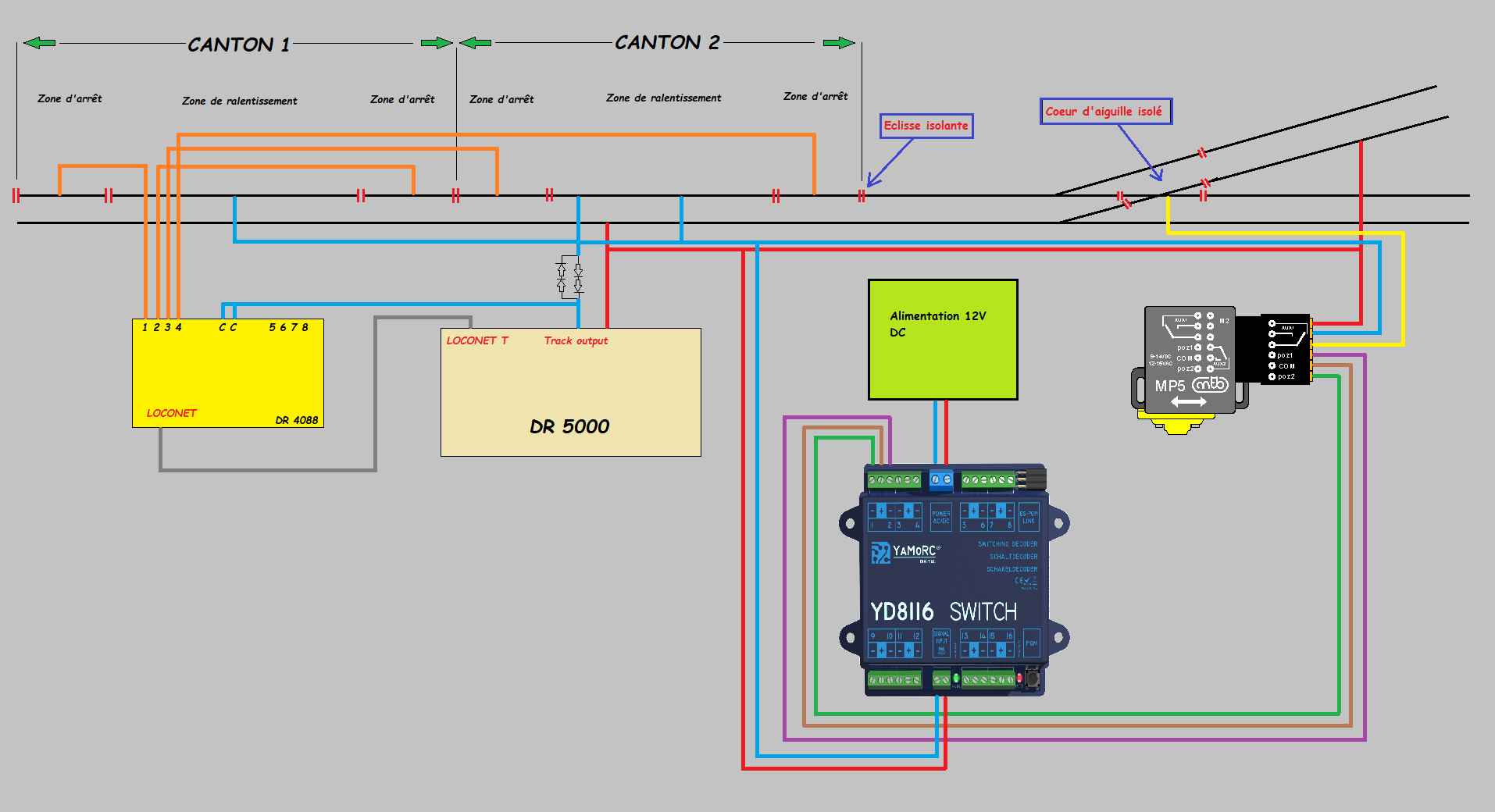

Je met ci dessous le plan schématique de mon réseau.
Pour faire simple il faudrait que j'éloigne au mieux ce fil (rouge sur le plan) des autres pour éviter ce phénomène.

Je ne comprend pas bien. Le feeder se compose de deux fils et il n'est pas nécessaire de les torsader. Ce feeder doit être de préférence en fil souple (multibrins)
Le bus R/S se compose, lui aussi de deux fils. Il doit être en fil souple et torsadé. On trouve sur le net plusieurs tutos sur le sujet et comment procéder.
Le câble feeder de 1.5 mm² est, à mon avis, abusif. Mais qui peut le plus peut le moins.

L'idéal serait que :
- Tant que les fils bleus et rouges alimentent les mêmes éléments de les torsader.
- Dans l'autre, cas les éloigner tous les deux ainsi que des autres fils, quelques centimètres suffisent.
- Même chose pour les fils orange en sortie du DR4088 pour éviter ce genre de problème

A quoi correspondent les flèches en sortie de la DR5000 ?

Les flèche en sortie de la DR5000 est un pont de diode que CDR rail préconise pour éviter une chute de tension.

Je pense que tu voulais dire CDM rail, un pont de diode c'est justement ce qui va te créer une chute de tension et je n'en vois pas du tout l'utilité.
PS : après un tour sur le forum CDM Rail, je pense que tu fais référence à ce post : http://cdmrail.free.fr/ForumCDR/viewtopic.php?f=51&t=3795&sid=af09372dff0717af8d31e5ab97ea5a80
Il préconise le pont de diode uniquement pour les zones qui ne sont pas détecter, de plus je ne suis pas convaincu par son argumentation :
- pour la vitesse, si elle est étalonnée sur la vitesse réelle de la loco, le moteur ne sera pas alimenté avec la tension maxi, donc les quelques volts de différence ne changerons rien.
- pour la détection, pont de diode ou pas, elle se fera quand il y aura consommation, elle dépend donc de la prise de courant sur les roues de la loco.
Pour la boucle de masse, je suis parfaitement d'accord avec lui et c'est comme ça que je réalise le câblage de mon réseau.

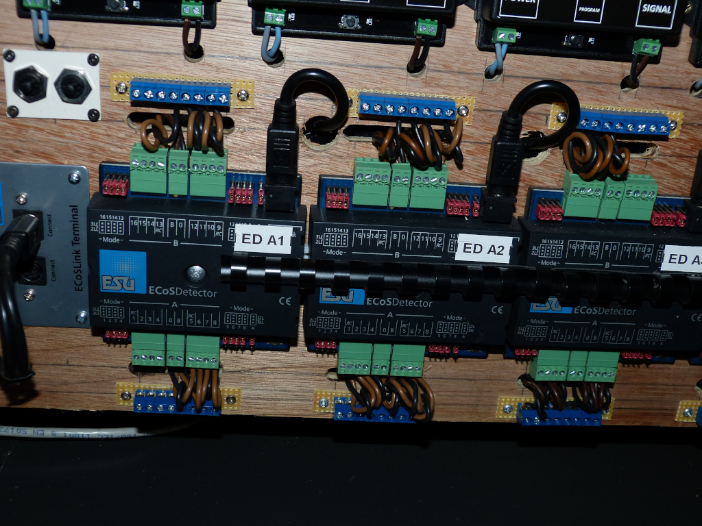

Pour la torsade des fils tout dépend de la taille de ton réseau, si tu n'as pas de trop grande longueur de fil ne t'embête pas, les problèmes commence à se poser que sur des grandes longueurs.
Pour infos, mois aussi mes modules de rétro-signalisation n'ont normalement qu'un fil, pour l'alimentation des cantons. Comme j'ai fait le choix de les regrouper, l'alimentation de certains cantons peut atteindre une longueur d'une dizaine de mètres. J'ai donc fait le choix d'amener l'alimentation en fils torsadés (bleu et rouge pour toi) jusqu'aux modules, l'un des fils est connecté au module (bleu), l'autre à un bornier (rouge). Ensuite j'alimente les cantons, toujours en fil torsadé, un des fils à la sortie du module (orange) l'autre au bornier (rouge). Attention, pour que cela soit efficace il faut impérativement que les deux rails du canton soit isolé, pas de rail commun.
La couleur des fils indiqués correspond à ta couleur de fil.
Après vérification à l'oscilloscope, sur une longueur de 10 mètres je n'ai aucune déformation du signal DCC.

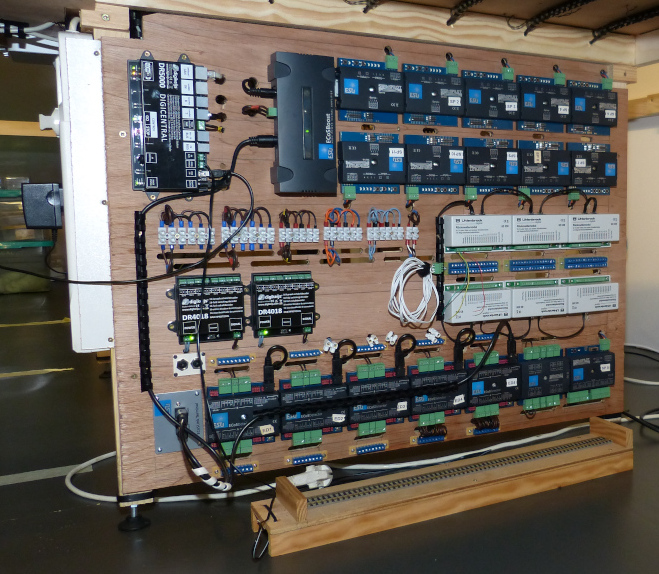

Jean-Paul
PaulXpress
Messages: 1249

@Florent : Comme te l'indique Jean-Paul, ne t'inquiète pas trop pour ton câblage à un seul fil, même si je suis adepte du deux fils torsadés avec coupure des deux rails. La précaution essentielle reste de ne pas faire cheminer ces fils près de câbles secteurs ou de transformateurs.
Si un problème de détection fantôme se présentait sur un canton, plusieurs solutions seraient possibles :
- câbler en deux fils torsadés ce canton
- réduire la sensibilité du DR4088 en plaçant une résistance entre le point C et la sortie concernée
- dans le cas plus rare de parasites HF, un condensateur céramique de faible valeur entre ces mêmes bornes.
@Jean-Paul : Beau tableau et câblage soigné, comme on les aime ;)
Jean-Claude
