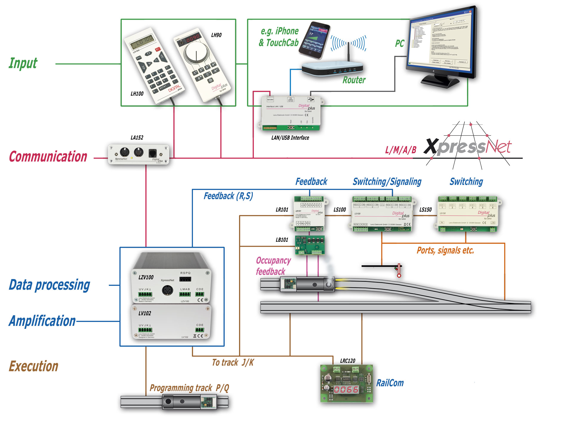

Voila un schéma général d'organisation de commandes numériques. C'est celui de Lenz mais celui des autres marques lui ressemble fortement
Tu vois que pour commander tes aiguillages, le moteur n'est pas représenté ici, il te faut un décodeur d'accessoires.
La rétrosignalisation ne fait qu'informer le logiciel sur PC. C'est celui ci selon sa programmation qui fera arrêter ou démarrer les trains et qui tracera les itinéraires. La rétrosignalisation n'est nécessaire que si tu pilotes via un PC. Par contre, les décodeurs d’accessoires peuvent être commandé par la manette de la centrale.
