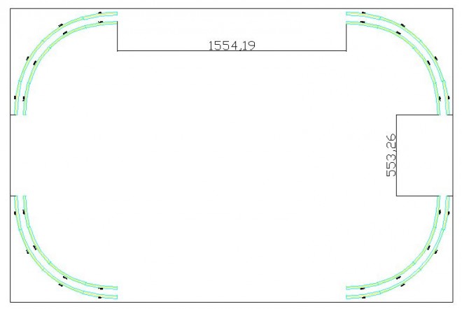

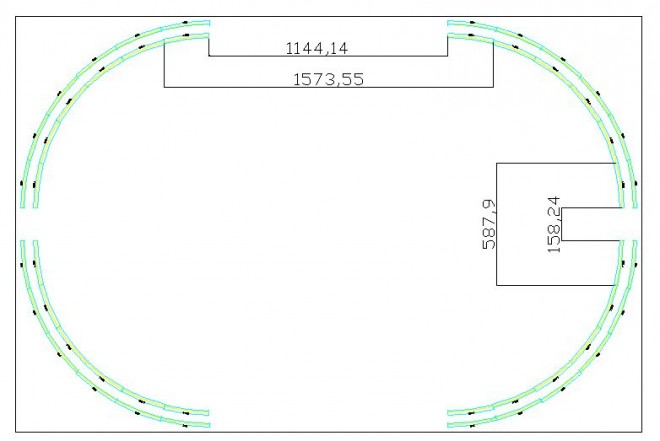

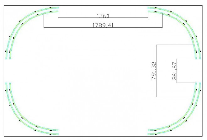

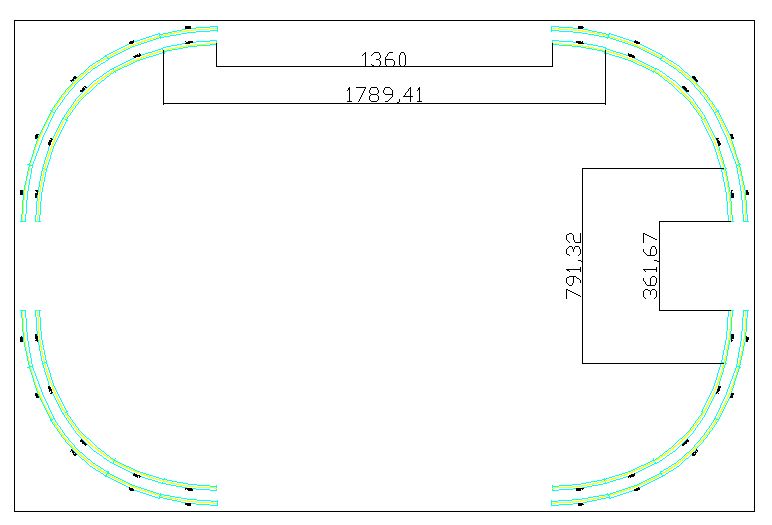

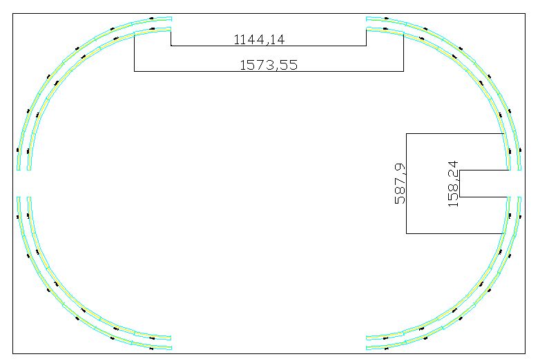

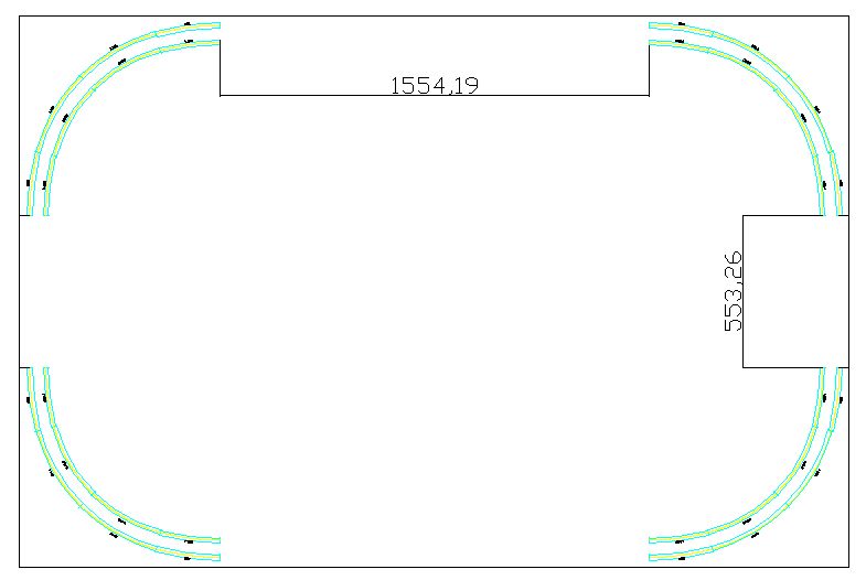

Concernantes les courbes et leurs rayons:
Je propose toujours des courbes de translation, ne pas pareillement sophisitqué comme dans la nature (des parables) mais simplement des rayons dfifferentes pour
---faire les courbes plus doux
---reduire le danger des derailements, notamment le truc, qui s'appelle "überpuffern" en allemande quand on pousse un train : http://commons.wikimedia.org/wiki/File: ... ferung.png
---gagner de la palce
---s'il est assez court, il n'est meme pas necessaire de mettre la partie avec le rayon serré dans un tunnel.
par exemple, ici je desinnais une combinaison des courbes 888mm et 604mm (voie exterieure)
Ici nous avons une configuration
15° ---- 888mm
60° ---- 604mm
15° ---- 888mm
30° ---- 888mm
30° ---- 604mm
30° ---- 888mm
et ici une courbe 888mm seulement
On voit qu'on peut gagner de 20 à 40 cm par longueur!

Mais je te préviens, ça va vite chiffrer car il en faut pas mal des signaux le long des voies, surtout avec des aiguilles !!!
Pour les remarques sur le tracé, je rejoins le principe de faire une gare caché au -1 même si respecter les 2,5% de pente va être dur sur une petite longueur comme la tienne.
Oublie la double voie avec si peu de place sinon, ça sera assez train jouet qui tourne en rond.
