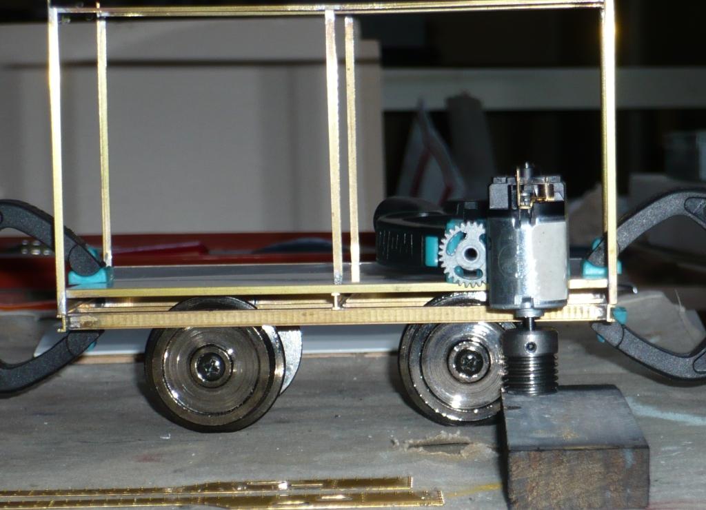

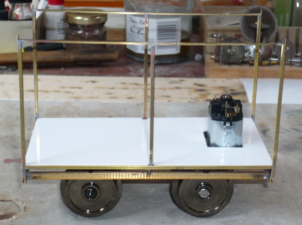

Comme cela c'est plus clair :
Moteur positionné verticalement, au tiers engagé dans la plancher, donc fixé sur le châssis, et la roue dentée donne une idée de l'éloignement de l'axe de l'essieu.
Ca devrait le faire, n'est ce pas !
On pourra même cacher le mouvement dans une petite boite fermée par dessous et sur laquelle sera figuré le pôt d'échappement ...
La partie centrale sera entièrement réservée aux deux transmissions (fictives) par chaines de moto !
Donc l'arrière de ma draisine serait ...

Re: Engins POC et TC en II métrique
Messagepar jeanluc4343
21 Avr 2011, 19:56
Perdu ! :mdr2:
Le pot d'échappement est ... à l'arrière :siffle:
donc à droite :hinhin
Cordialement. JLS

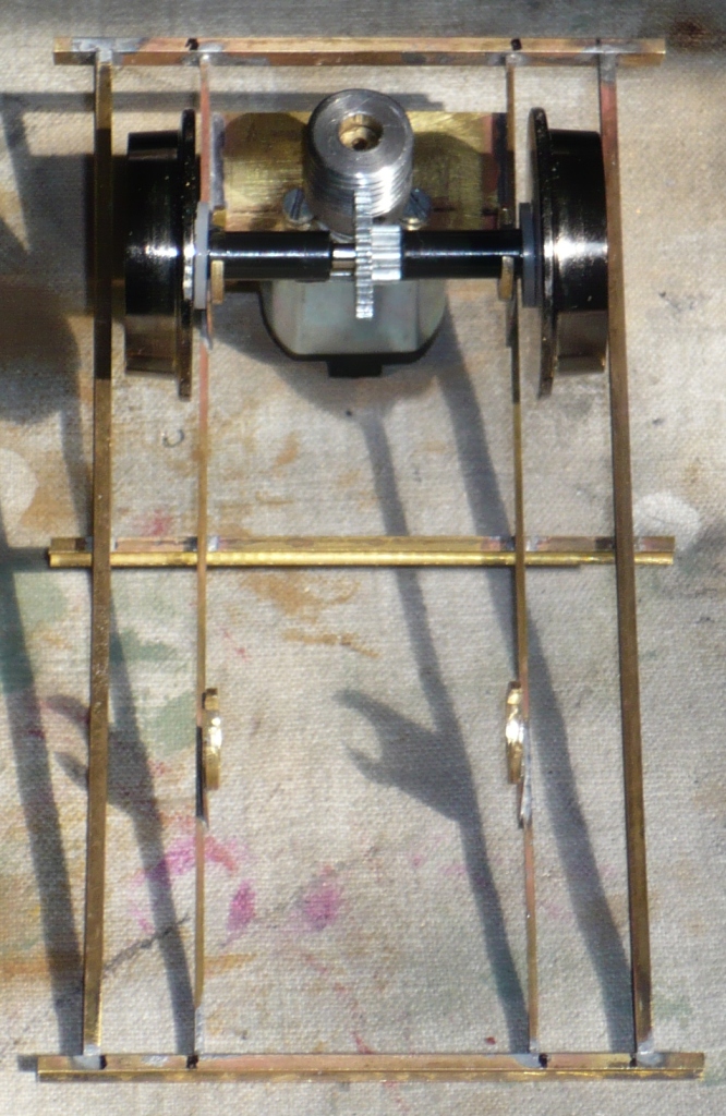

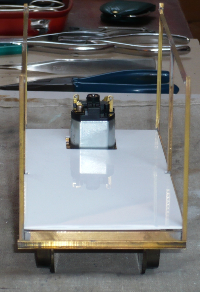

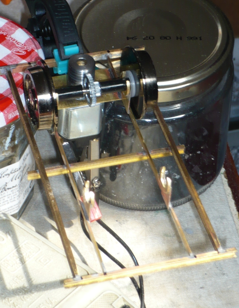

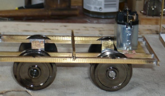

Essai de motorisation, suite :
J'ai changé l'axe de l'essieu moteur qui est désormais un axe métallique d'essieu LGB coupé en deux (35 mm au lieu de 70 mm) sur lequel la roue dentée sera soudée au centre. Les roues métalliques sont vissées sur les manchons récupérés (roues plastiques LGB coupées au raz) puis emmanchées sur l'axe scié avec rondelle isolante intercalaire (pas visible sur le cliché).
Le moteur est vissé sur une chute de laiton récupérée d'un kit Gecomodel de Mallet POC. Cette plaque sera soudée sur les longerons intermédiaires du châssis. La vis sans fin est également d'origine Gecomodel (conservée à tout hasard lorsque j'ai changé la motorisation de ma première Mallet).
Apparemment ca fonctionne !
Avec le plancher découpé en place, on voit que le moteur n'engage pas le gabarit du siège des ouvriers et laisse beaucoup de place pour le décodeur et même pour le haut-parleur.
Je conserve la roue dentée dans cet état pour, éventuellement, réaliser une transmission de la rotation à l'axe central fictif, puis, pourquoi pas, au second essieu ...
Cordialement. JLS

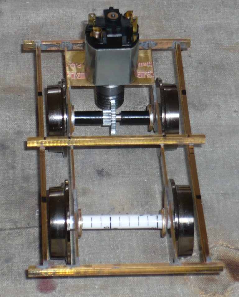

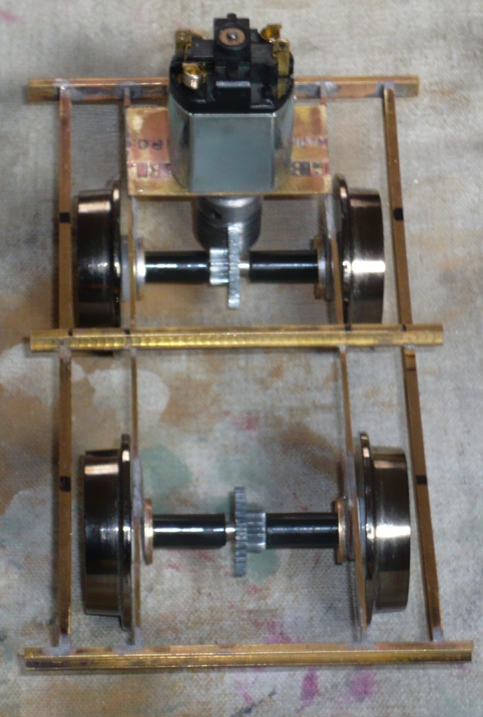

22 Avr 2011, 18:57

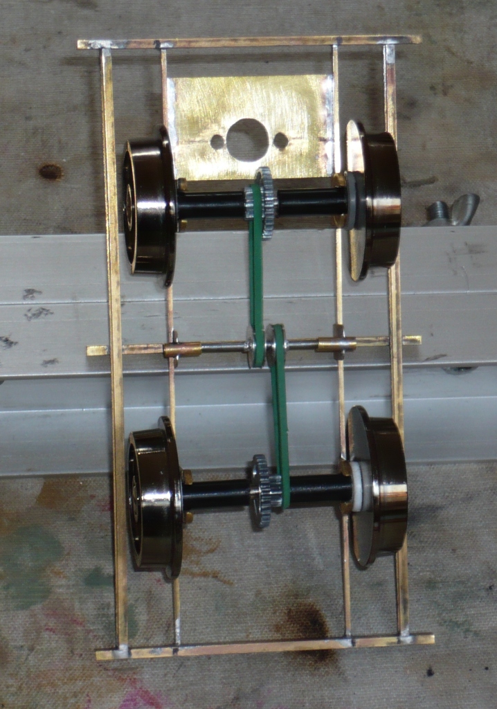

Donc, on continue ...
fixation des rondelles isolantes, collage des manchons de roue et collage (je n'ai pas osé souder quand même) de la roue dentée :
Et puis, tant qu'à faire, fabrication d'un second essieu identique au premier, mais avec roue dentée inversée :
C'est une version pour gaucher :ggg:
Il me permettra surtout de pouvoir échanger les essieux lorsque les dents de la roue de l'essieu moteur seront bouffées !
Une fois les manchons bien collés à fond, j'ai retiré les vis de fixation des roues pour les meuler d'1 mm afin de ne pas provoquer de court-circuit
Enfin, fabrication de l'axe central qui comporte deux roues à gorges et qui sera positionné sous la traverse centrale :
Pour l'instant ces deux roues à gorges (récupération d'anciennes transmissions jouef, de 040 TA je crois) sont libres sur leur axe commun (elles étaient soudées sur deux axes distincts). Je ne sais pas encore si elles seront ressoudées sur l'axe qui devra tourner librement ou si elles resteront libres sur un axe qui pourra alors être fixe.
Devant, le radiateur récupéré du Billard APOCOPA (voir page 1 ou 2) qui sera adapté à l'arrière de la draisine.
Sur cette photo, l'arrière de la draine est ...
Cordialement. JLS

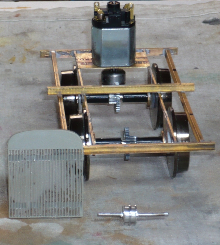

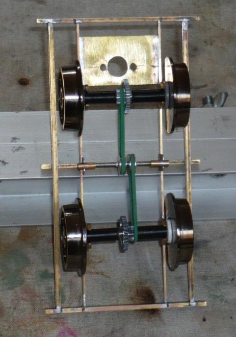

23 Avr 2011, 11:58
Essai de transmission:
Une idée révolutionnaire : la transmission par élastique !
... et le pire, c'est que ca marche ... :ggg:
On monte les élastiques dans les essieux avant de les mettre en place, puis on entre les élastiques dans les roues à gorges avant d'entrer le faux essieu en place dans ses tubes logement, d'un côté, puis de l'autre. Les roues à gorges sont soudées sur l'axe du faux essieu.
Les élastiques sont à peine tendus. Soumis à deux forces opposées quasiment dans le même axe, le faux essieu ne force pas sur ses supports soudés sur les longerons intérieurs, et le tout demeure démontable et interchangeable chaque fois qu'un élastique cassera.
Elle est pas belle ... l'idée :idea:
Malheureusement, pour les élastiques, j'en ai des verts, des rouges, des jaunes, mais pas de noirs :pleure:
