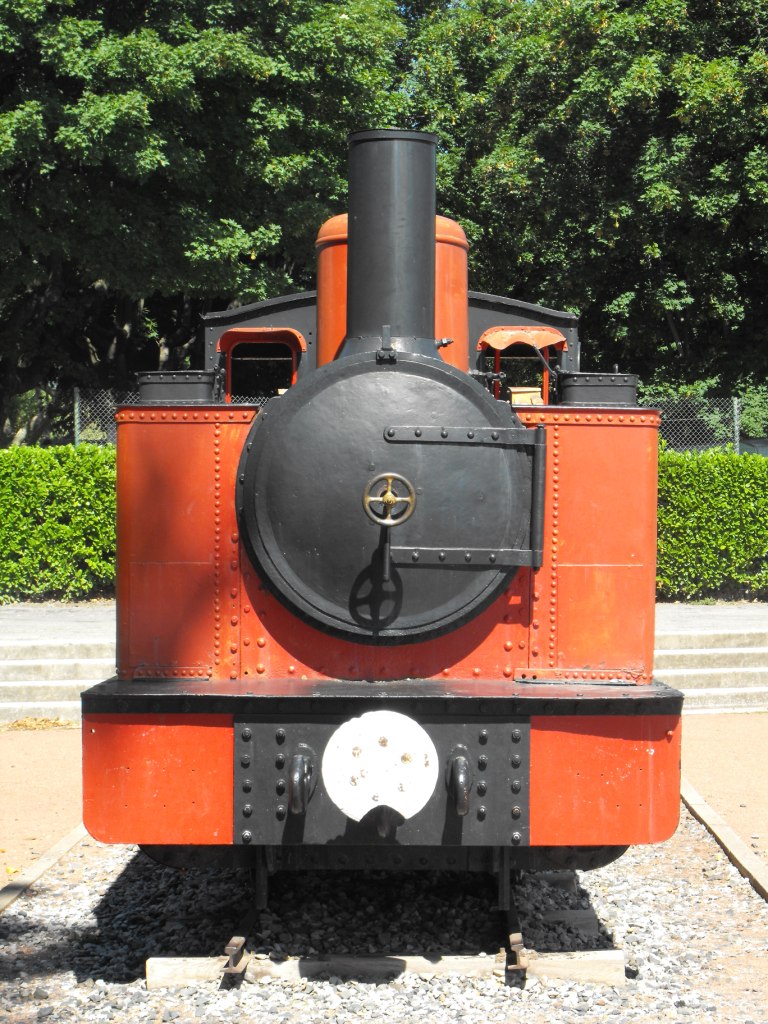

Le système d'atellage présent sur la 103 de Tournon est impréssionnant; 3 crochets et 1 tampon...
C'est cette machine que je suis en train de réproduire...

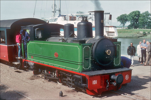

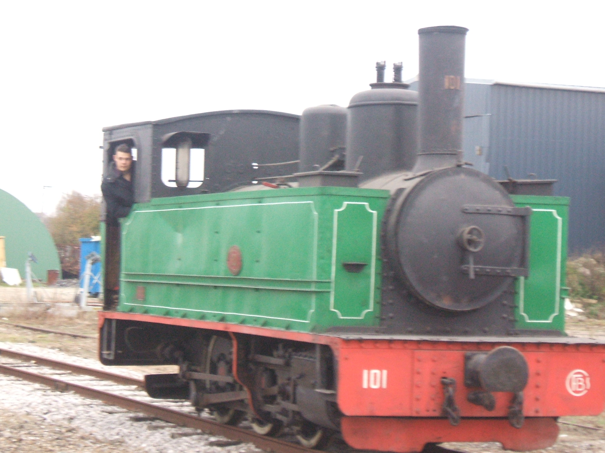

L'histoire du tamponnement des 030 Pinguely est assez complexe.
De 1905 à 1947, sur les Chemins de fer du Morbihan CM, attelage type SE, avec tampon rectangulaire, crochet unique sous le tampon et chaînes de sécurité.
De 1947 à 1975, aux Forges de Gueugnon, attelage type CFD, avec tampon circulaire et crochets de chaque côté du tampon à la place des chaînes de sécurité. En effet, le réseau interne de l'usine était raccordé au réseau CFD de Saône et Loire, ligne de Digoin à Etang. Le crochet inférieur était conservé mais n'était peut être pas utilisé. C'est la situation de la 103 qui est en monument à Tournon.
De 1975 à 1996, au CFBS, remise partielle au type SE, avec repose de chaînes de sécurité à la place des crochets latéraux mais conservation du tampon circulaire, ce qui n'était pas très pratique et abimait les attelages.
(Ne serait-ce pas Raoul Volfoni aux commandes ???)
En 1995, le tampon a fini par être découpé en bas.
(Cette fois, c'est Poggio au manche mais la machine est froide, elle avait été sortie de sa retraite pour une manœuvre)
Pour sa remise en service en 2013, la pose de tampons rectangulaires est à la fois un retour à la situation d'origine et une mise aux normes du CFBS pour unifier le tamponnement.

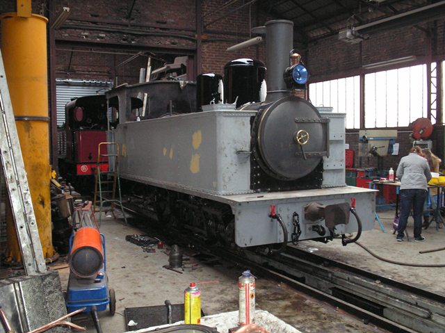

La Pinguely 101 avance grâce à son équipe super - motivée.

25 Mar 2013, 09:49
Wow! Je suis sur le cul!!!

25 Mar 2013, 10:26
Les vilains renforts latéraux ont enfin disparu :cool: !

Messagepar 130HSP
25 Mar 2013, 11:16
Oui Tyrphon , les bâches à eau sont neuve ,un espace à été ménagé dans la bâche de droite pour y cacher les réservoirs d'air.
L'abri est ouvert comme à son origine. Ce ne sera pas terrible pour l'équipe de conduite les jours de pluie, mais cela offrira aux voyageurs de "voir" ce qui s'y passe.

Messagepar tyrphon
26 Mar 2013, 01:20
130HSP a écrit:Oui Tyrphon , les bâches à eau sont neuve ,un espace à été ménagé dans la bâche de droite pour y cacher les réservoirs d'air.
Les réservoirs... et la pompe aussi? Comme sur les Mallet du Harz? Si oui, bravo! (en espérant que la Bretonne et la HSP bénéficieront un jour de ce traitement).

Messagepar 130HSP
26 Mar 2013, 09:23
Tyrphon,
seul les réservoirs d'air sont cachés. La pompe sera sur le devant de la bâche de gauche. Pas d'autres solutions.
