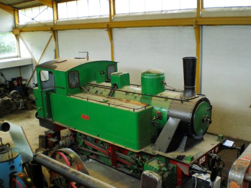

Si, je connais une locomotive à vapeur qui a le compresseur de frein caché dans une des bâches à eau : il s'agit de la Buffaut Robatel 3714 du CFBS, qui n'a aucun compresseur apparent. :cool:
Et en effet, toujours au CFBS, une des bâches à eau de la 020 Corpet verte a été raccourcie pour mettre le compresseur au dessus du tablier.
Cela , je crois , n'a pas été fait sur la même locomotive, la 020T de la SABA, qui a un énorme compresseur sur l'avant ; sur de petites machines, c'est moins élégant que les petits Westhingouse construits sous licence en Grande Bretagne.

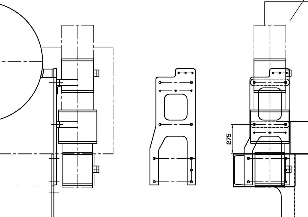

Le compresseur ne sera pas proche de la bâche à eau car les tuyaux d'admissions et d'échappements prennent pas mal de place.Il sera plus sur l'avant et oui bien sur le berceau sera fié sur la boite à fumée en partie haute.

loco17 a écrit:Le compresseur ne sera pas proche de la bâche à eau car les tuyaux d'admissions et d'échappements prennent pas mal de place.Il sera plus sur l'avant, et bien sûr le berceau sera fixé à la boite à fumée en partie haute.
Extrait du plan qui permet de visualiser : oui, le compresseur est très sur l'avant :

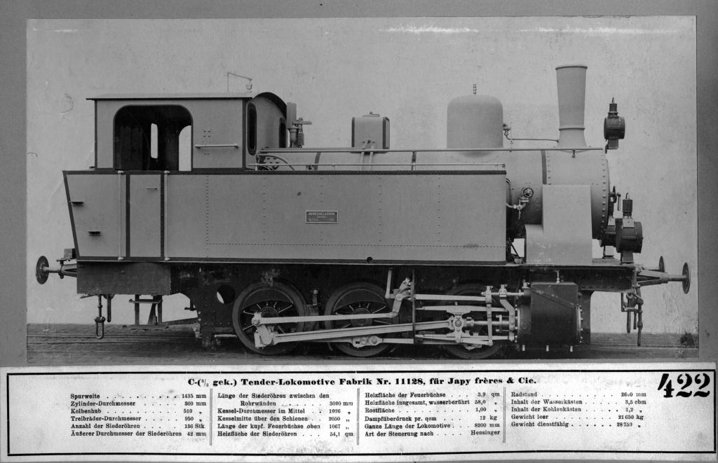

Deux photos montrant que la place est rare à l'avant, ce qui explique que les bâches, pourtant longues ici sur une machine allemande, ne le sont pas plus :
En Allemagne, les bâches sont encore plus courtes, puisque la bâche à eau est dans le chassis-caisson : notre Henschel a des bâches relativement longues et pas de bâche dans le châssis-caisson car il s'agit d'une commande spécifique pour le marché français.
Oui, il serait probablement possible de remettre la bâche de châssis en service, mais ce n'est pas dans nos intentions. Oui, la machine serait plus lourde et aurait plus d'autonomie.

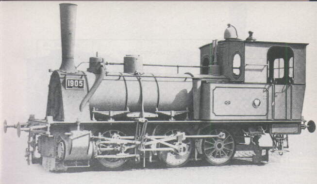

HENSCHEL un peu plus agée (distribution Stephenson), typiquement allemande avec ses bâches courtes puisqu'équipée d'une bâche à eau dans le châssis-caisson. On voit bien le cône de remplissage juste devant la bâche à charbon
On verra cette autonomie aux premières mises en marche.

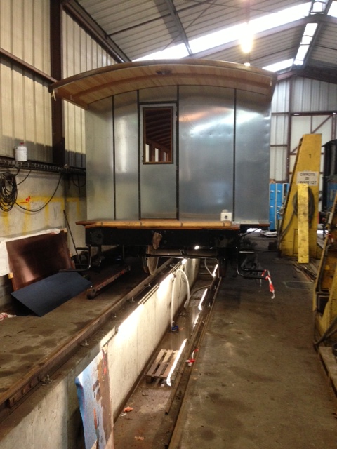

la C 12 sur fosse
Messagepar Panama
31 Mar 2015, 10:57
En direct live ce matin, la seconde Rossel reconstruite :
Vive le Chemin de Fer !
