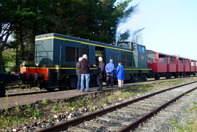

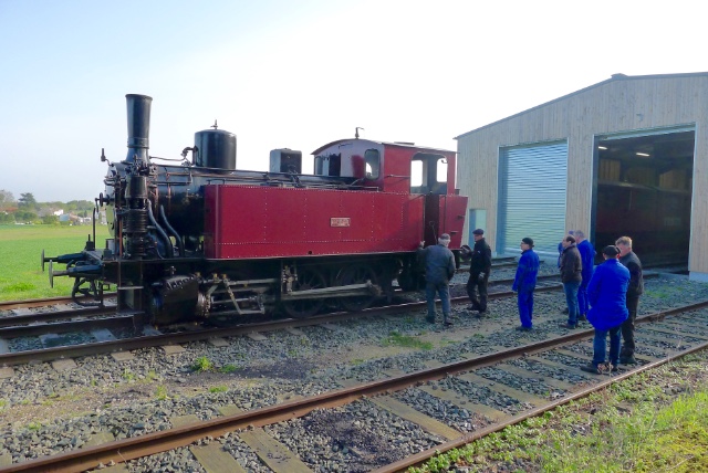

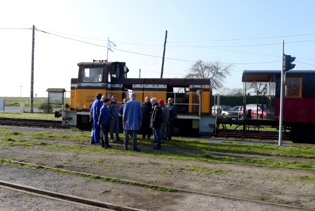

de nombreux ateliers ont été ouvert: pour les vaporistes , découverte de la Henschel , du 63500 et l'Y7600 pour les diésélistes ,révisions des procédures pour les chefs de train , entretien des espaces vert , et enfin plus insolite le stage "coup de barre"
Les vaporistes allaient de Chaillevette à la Tremblade , alors que les diésélistes faisaient des AR entre Chaillevette et Saujon.
En cours de route des incidents étaient provoqués afin de travailler les procédures allant du malaise d'un voyageur à celui du mécanicien diésel , d'une fuite d'air sur la rame , panne sur un PN automatique ,non fermeture des barrières etc.

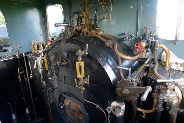

la commande de régulateur , le changement de marche , le frein à vapeur et le frein automatique

Les diésélistes ,
mise en route du 63500
un autre groupe se prépare pour les opérations d'avant le lancement du moteur de l'Y7600 ,vérification des points de graissage etc

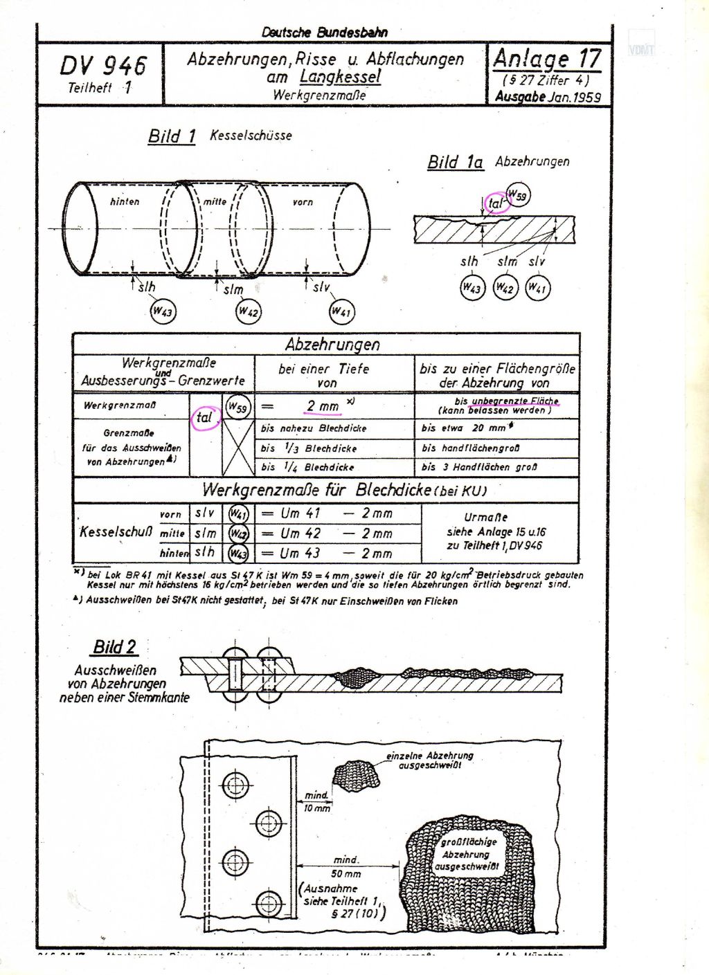

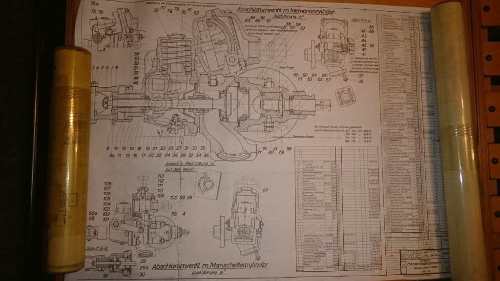

L'équivalent de l'UNECTO, en Allemagne, c'est VDMT, qui vient de tenir son congrès annuel à Bruchausen-Vilsen (réseau voie métrique au sud de Brême).
Au VDMT, il y a aussi ce que Guillaume GRISON et d'autres créent activement à l'UNECTO, une base de données de documents techniques.
Voici donc un petit exemple de ce que le VDMT peut offrir :
la procédure DB de 1959 sur la recharge par soudure des corrosions en bas de corps cylindrique de chaudière.
Ce document est en cours de traduction pour l'APAVE, puisque cette procédure doit être appliquée chez nous.
Si vous avez la procédure SNCF, CFF, SNCB ou CFL, nous sommes preneurs.
A l'UNECTO, cela s'appelle la base PRUNE, qui s'enrichit de semaine en semaine grâce à des gens comme vous qui envoient des documents techniques, essentiellement sur le matériel roulant, mais pas uniquement.
Si vous avez des choses, les envoyer à Guillaume, ou à moi par MP : je les lui retransmettrais.

Il est quand même surprenant que vous soyez obligés d'aller chercher chez VDMT les informations disponibles dans PRUNE.
Toutes les détails nécessaires à la réparation des foyers acier est disponible dans le tome 5 Chaudière (réparation) du cours de locomotive à vapeur de la région Ouest. Ce cours est disponible dans son intégralité sur PRUNE.
De plus, sans vouloir remettre en cause les connaissances de la DB, je serai curieux de comparer le contenu de la fiche DB au contenu du cours de locomotive à vapeur. Si la procédure DB est plus restrictive que la procédure SNCF vous seriez en train de faire établir une procédure plus exigeante que ce qui était l'usage en France auparavant.
Ce serait une erreur qui pourrait être très préjudiciable à nombre de CFT et autres chaudières.
Pour terminer, je suis surpris que l'APAVE demande ce genre de document, le foyer de la chaudière de la Schneider a déjà été rechargée sans que personne à l'APAVE n'y trouve à redire à l'époque et surtout sans qu'AUCUNE procédure n'est était demandée, juste l'exigence de la réalisation suivant les règles de l'art et par un soudeur agréé à jour de ses qualifications.

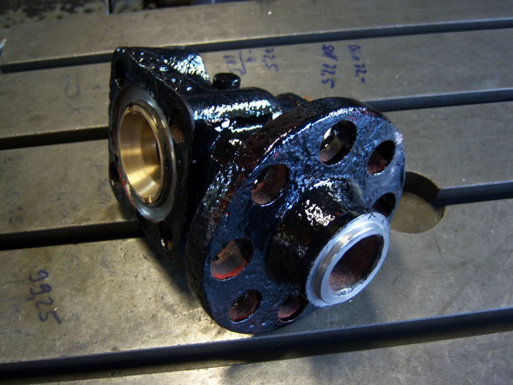

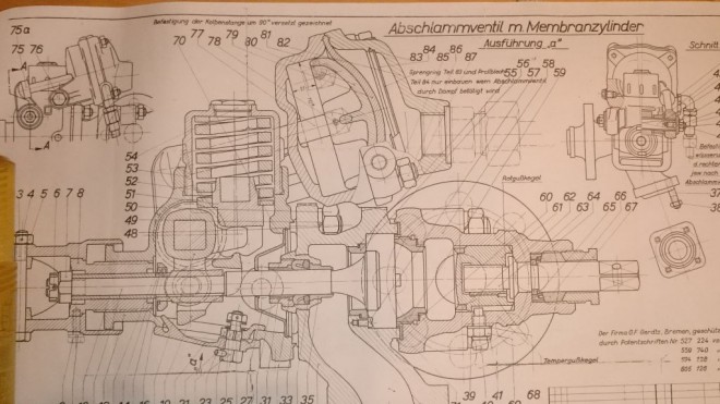

Un exemple : la bride de la vanne d'extraction est en DN 32, la vanne en DN 22 : l'allemand nous signale donc que l'on doit pouvoir améliorer les extractions en changeant la vanne.
Et nous allons mettre une double vanne à commandes pneumatique et mécanique depuis la cabine, une vraie vanne d'extraction GESTRA pour locomotive à vapeur permettant par exemple les extractions en marche si cela est inscrit dans la procédure, avec montage de la bride qui va bien en bas de foyer.
Cette vanne GESTRA a équipé quasi toutes les locomotives allemandes des années 30 jusqu'à aujourd'hui.
Si le constructeur existe toujours, elle n'est plus fabriquée.
La nôtre est donc une vanne d'occasion complètement démontée, révisée puis reconstruite.

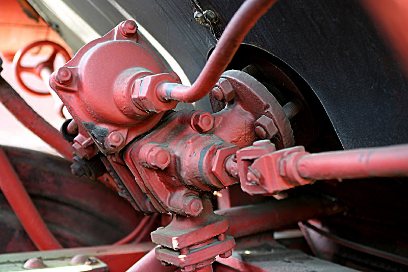

L'image montre sur le côté la tige de commande mécanique de la vanne de secours.
Sur le dessus vous voyez le cylindre pneumatique avec sa membrane en caoutchouc à l'intérieur. Sur le côté gauche, un volant : il permet d'ouvrir ou fermer à la main la valve normalement activée à l’air comprimé.
Elle consiste en deux vannes : la première, à commande mécanique, sera utilisée en cas d'urgence, si la deuxième vanne ne ferme pas correctement à cause de particules très dures comme du métal par exemple (morceaux d'électrodes de soudure ?).
Dans ce cas vous serrer la vanne de secours à la main.
La deuxième vanne, à air comprimé, est celle utilisée d'habitude, lors aussi d'éventuelles extractions en marche. Elle comprend une pièce dure en acier inoxydable qui pourrait briser les morceaux de tartre qui pourraient sortir à l'occasion des extractions.

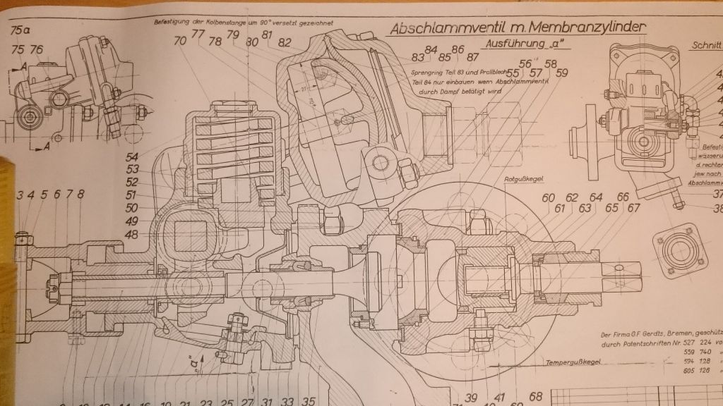

Des petits plans, pour bien réaliser :
