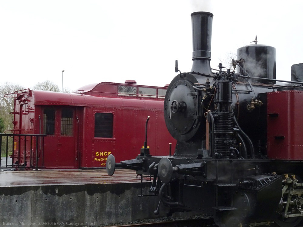

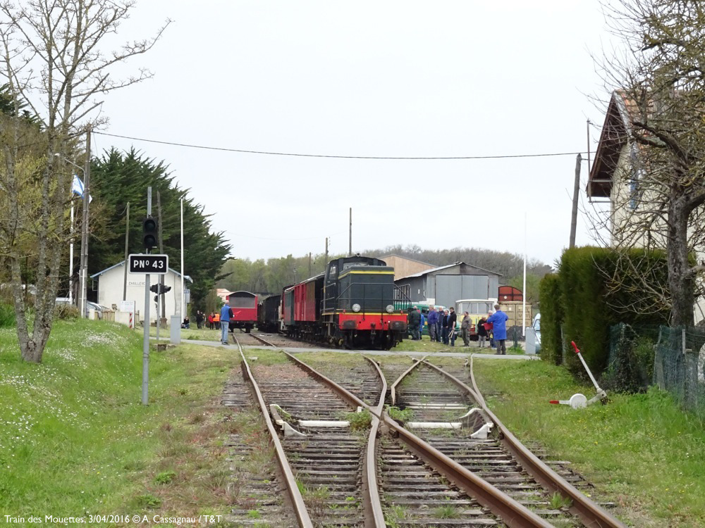

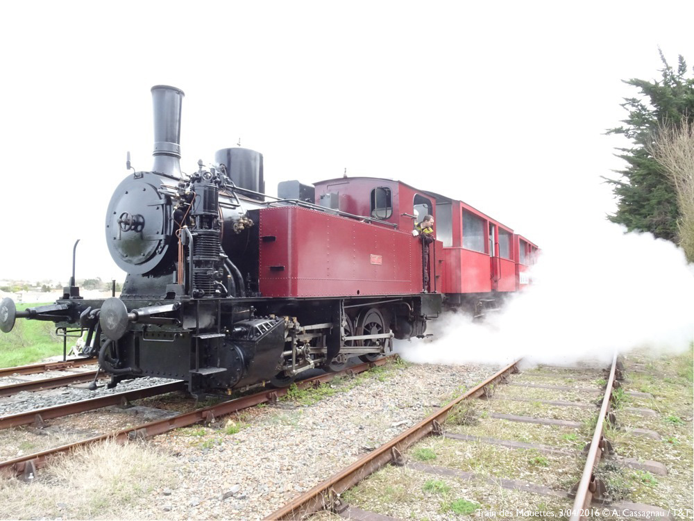

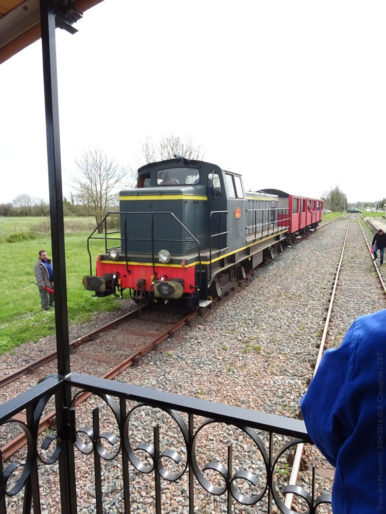

Bonjour à tous, voici une sélection de mes photos du WE AG+formation. L'organisation était remarquable sur tous les plans ! J'ai apprécié la rencontre avec les membres du TVT, la solidarité fonctionne et ce n'est que justice.
Donc quelques photos, je n'ajoute pas de commentaires, mais je me suis permis quelques légendes humoristiques.
