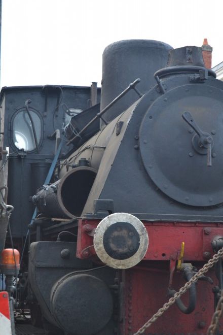

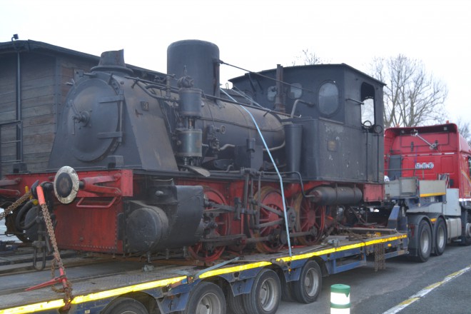

Fer et Rail a écrit:Bonjour à toutes et à tous,
Je pense qu'il s'agit de la Borsig de 1906
Photo de notre regretté Jacques Bazin ( Collection Fer et Rail )
A bientôt - FR
NDLR : oui, aucun doute : on le voit aux sablières et à la réparation de la cheminée, que je connais bien puisque je l'ai démontée. C'est la 3, alors que ci-dessus, c'est la 2.
Nous cherchons aussi une photo de ces machines ou l'on voit la plaque constructeur originale.
Aujourd'hui la machine porte des plaques peintes :
Ben en fait, il suffit de regarder la photo pour différencier les T3 de cette Compagnie. :ange2: :ange2:
Les T3 de St-Nabor avaient une petite plaque portant le numéro de la machine sous la cheminée sur le flan de boite à fumées :siffle: :siffle:

La preuve par l'image, la plaque dont parle Antoine :
Le redresseur de torts est encore intervenu !

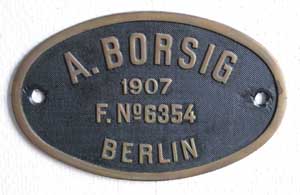

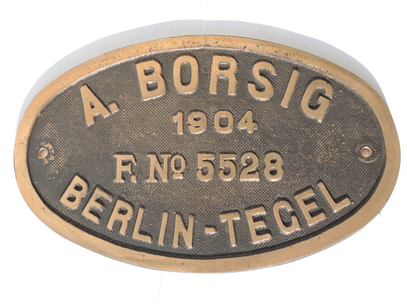

Pour les plaques de la Borsig, voici quelques exemples:

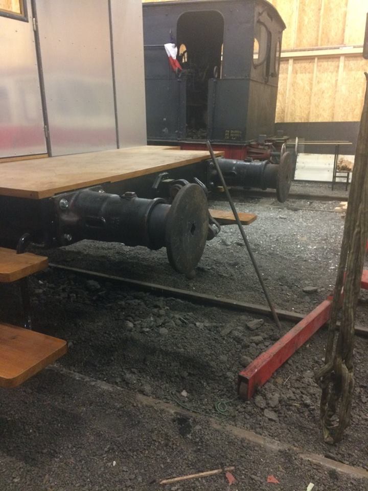

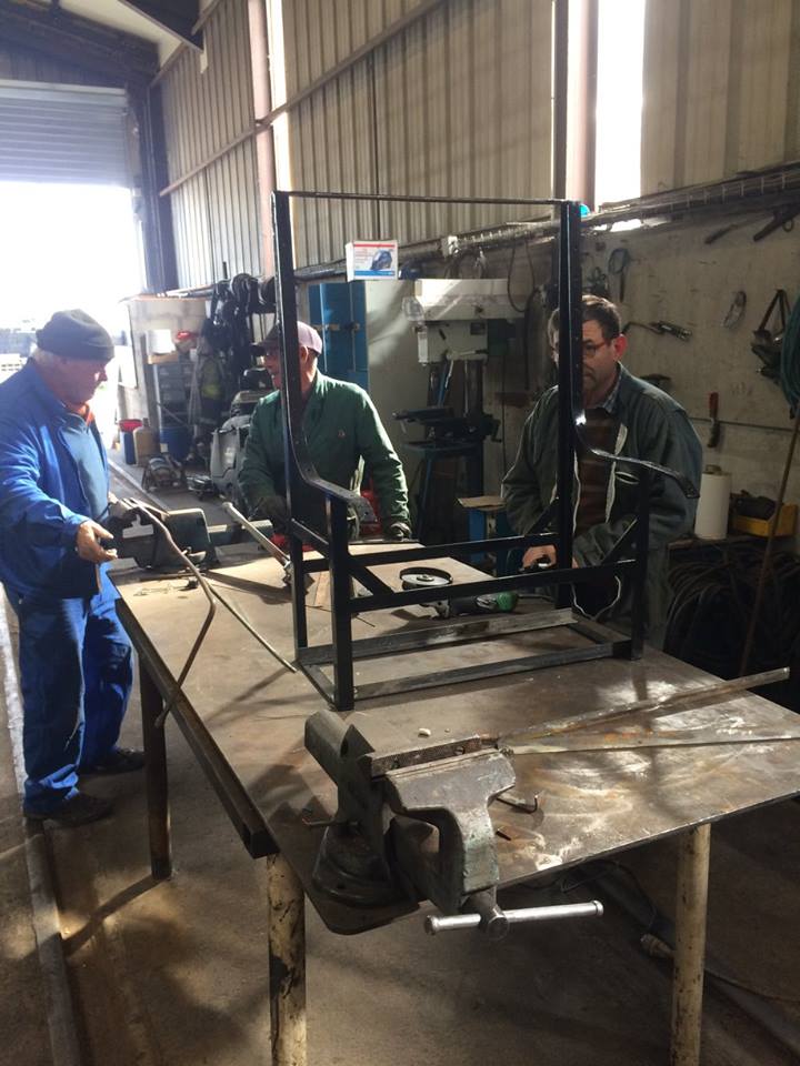

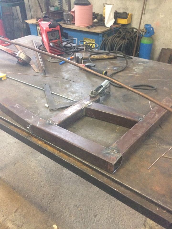

Photos à l'atelier : un collègue de Caradec-c'est-son-prénom assure l'intérim :
Merci à lui, et voici donc les nouvelles :

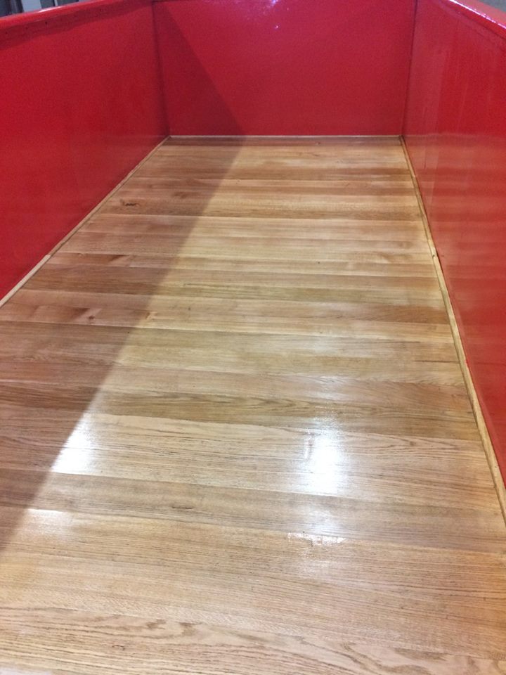

On avance coté 2° voiture PMR et baignoire bônoise.
Pensez aux gars qui font le ménage : j'espère que les cornières non peintes du bas ne sont là que pour faciliter la fabrication.
Quid de l'évacuation des eaux de pluie ?

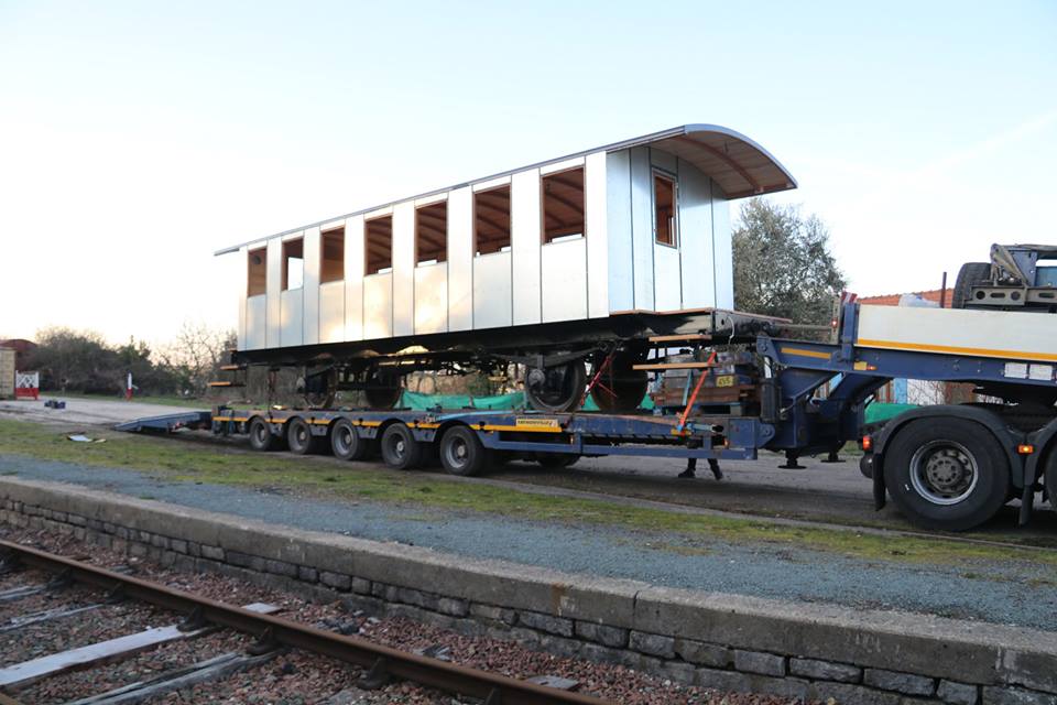

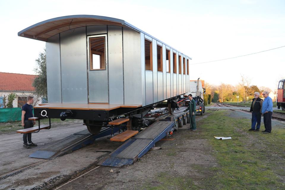

Et des nouvelles de la C32, notre troisième voiture Rosselle entièrement recontruite.
Il faut voir qu'une telle voiture revient à peu près à 110.000 €, et que cela est financé sans aucune subvention directe !
Avec TROIS voitures reconstruites, on arrive à 330.000 € quand même : comment est-ce financé, alors ?
La moitié du prix correspond au coût humain du chantier d'insertion : que les apprenants fabriquent des "exercices-poubelle" démotivants psychologiquement ou reconstruisent une telle voiture, le coût est pris en charge par le budget social des collectivités locales.

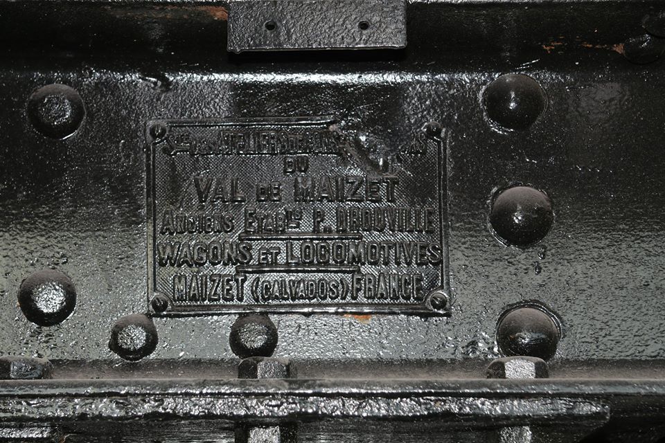

La plaque constructeur de la C32 :
Nous ne savons toujours RIEN sur ce constructeur : peut-on compter sur vous ?

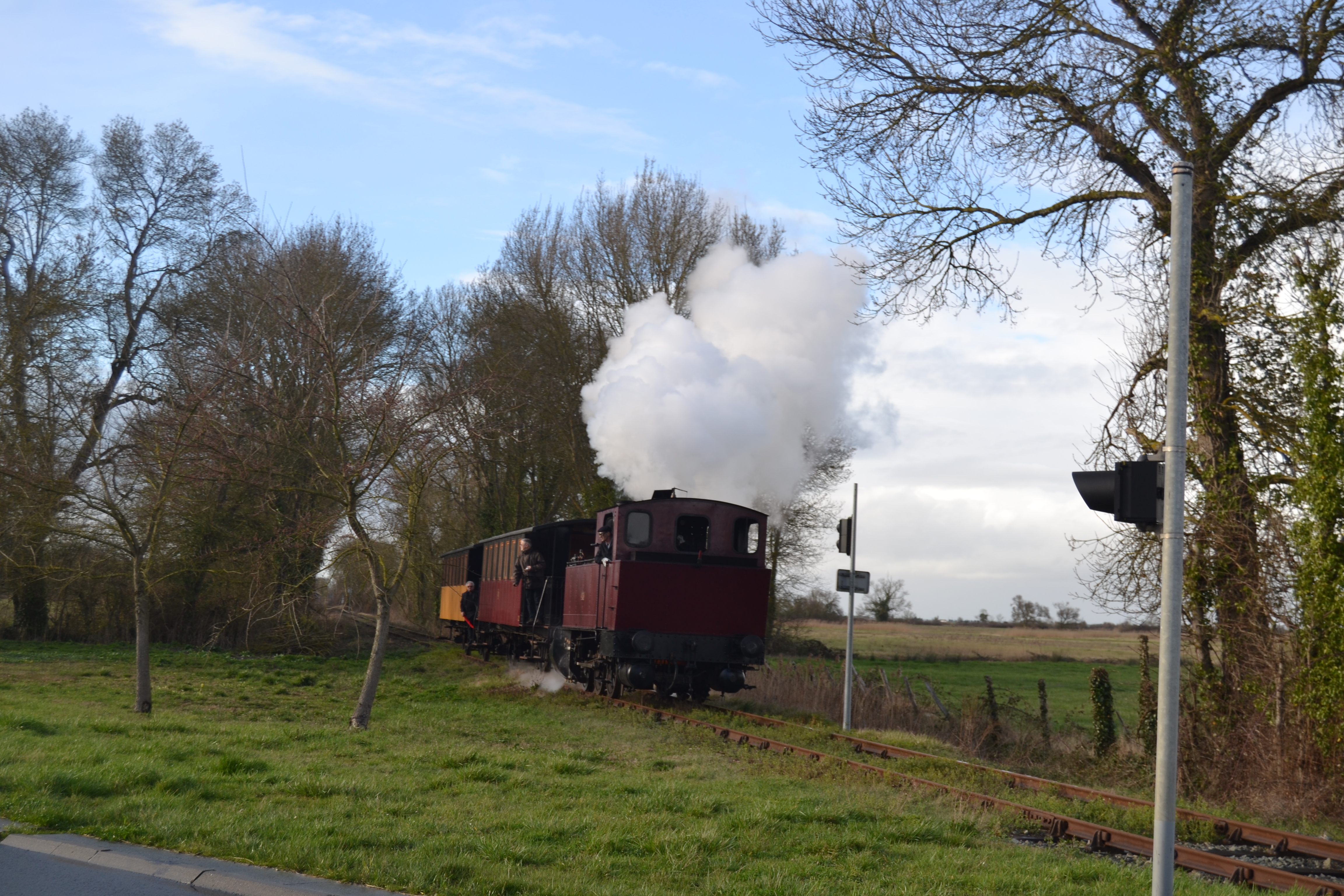

PREMIER TRAIN DE LA SAISON
Pour l'anniversaire de Gisèle Rocher, notre marraine qui fête ses 80 printemps
Nous lui souhaitons tous un excellent anniversaire.

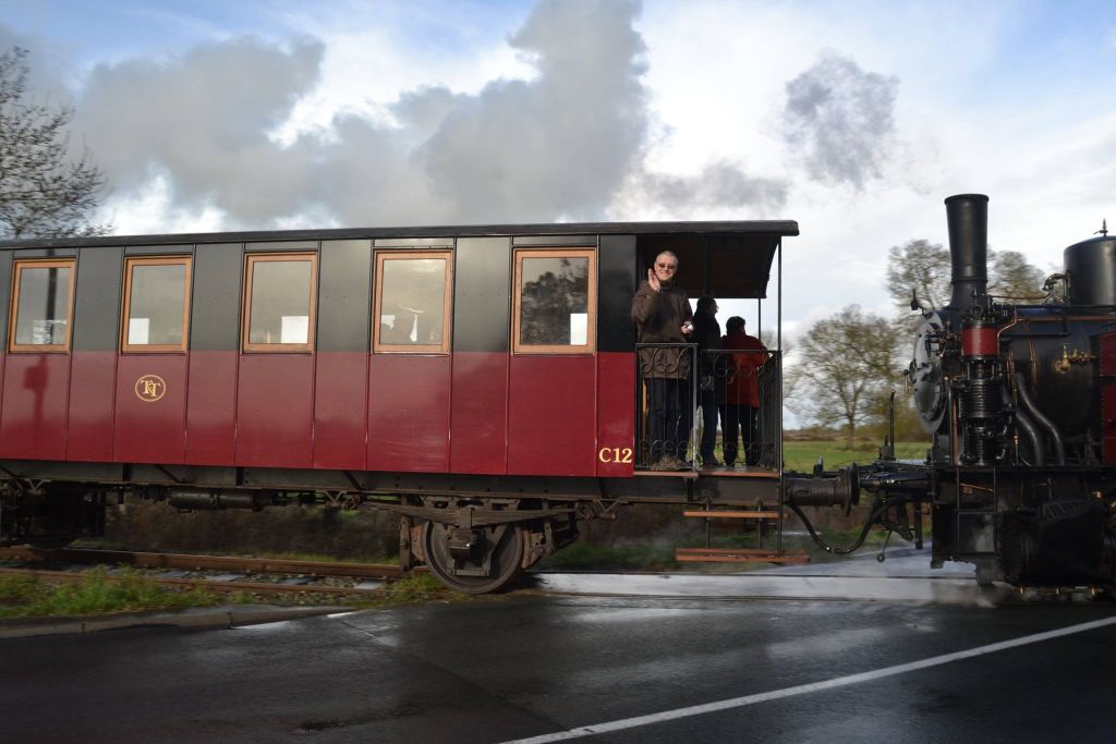

Et nous retrouvons notre sympathique ami Caradec-c'est-son-prénom de retour du Salon de l'Agriculture et regardant passer les trains à vapeur aux PN.
La C3 est jaune et noire, la C12 est rouge et noire, et la C32 sera verte et noire.
Toute ressemblabce avec les couleurs d'une ancienne compagnie ne serait pas du tout une coincidence fortuite.
Sauf qu'aux Mouettes, quelle que soit la couleur, c'est 4° classe et banquettes bois.

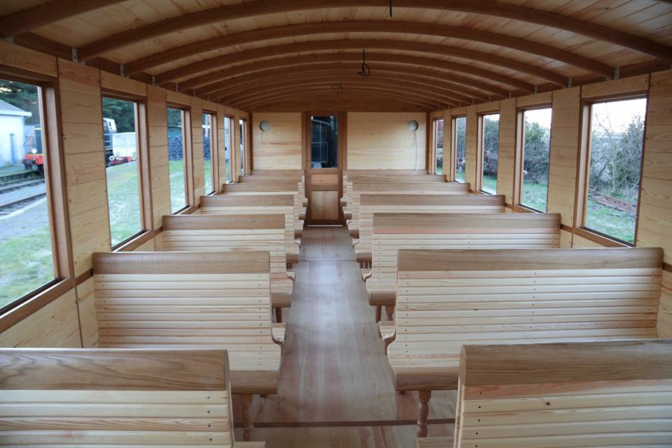

C'est très prosaîque :
ce sont les mêmes banquettes, mais posées avec une trame plus courte.
Autrement dit, les banquettes sont plus rapprochées, et donc les fenêtres aussi, d'ailleurs, puisqu'elles sont en face des espaces entre banquettes.
Pour vous donner une idée, les Petite Rosselle 4° classe ont une capacité de 70 places.
Elles seraient de troisième classe, avec donc les même banquettes, elles feraient 56 places.
Dans une 4° classe, ton voyageur en vis-à-vis est obligé d'écarter les genoux pour que tu intercales les tiens.
En troisième classe, la distance entre banquettes est telle que les genoux ne se touchent pas si les gens font moins d'un mètre quatre-vingt.
Autant dire qu'aujourd'hui tu ne peux mettre 70 personnes dans une 4° classe : les gens ne l'acceptent pas.
Mais reconstruire les Petite Roselle en 4° classe aurait obligé à redessiner toute la trame de la voiture.
Ici, nous les reconstruisons avec juste inversion de taille entre les trumeaux et les fenêtres : si ces voitures ont si peu l'air allemandes, c'est que les fenètres ont la largeur des anciens trumeaux, et vice versa.
S'agissant d'un train historique, certes, mais aussi touristique, nous avons voulu avoir les fenêtres plus larges que les trumeaux pour que les voyageurs aient une meilleure vue. Et ainsi, fenètres plus grandes, les voitures sont plus claires à l'intérieur.
De toute façon, la mise aux normes de sécurité excluait l'exactitude historique.
