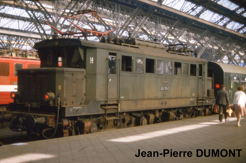

Houla, j'ai pris un peu de retard! Tu es déjà passé au 50hz!
Voici quand même une vue de la 244 139 à Leipzig en 1984.

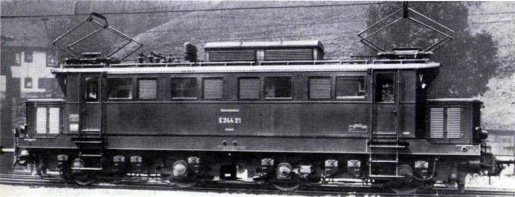

2-13-7) 1937 – E 244 21 – Troisième prototype en 20 kV 50 Hz
La troisième locomotive électrique expérimentale fonctionnant sous 20 kV 50 Hz à destination des lignes du Höllental et des Trois Lacs, numérotée E 244 21, fut construite par Krauss-Maffei et équipée par SSW. Son programme de performances était lui aussi identique à celui de la E 244 01.
Sa base mécanique reprenait celle des E 44 de série mais son châssis avait été allongé car l’équipement électrique prenait plus de place.
SSW expérimenta sur cette machine la régulation monophasée en 50 Hz. La locomotive était de ce fait une véritable machine à courant alternatif. La traction était assurée par quatre couples de deux moteurs alternatifs suspendus par le nez. Chaque couple entrainait un essieu.
La machine était également équipée de freins rhéostatiques capables de maintenir la locomotive à 40 km/h en descente à 55,5‰.
La locomotive fut livrée le 18 juin 1936. A l’issue de son programme de recherche, elle rejoignit le service régulier le 15 juillet 1937, attachée comme les précédentes au dépôt de Fribourg.
Son comportement en marche répondait aux attentes du service. L’entretien complexe des 448 balais que comportaient les huit moteurs de tractions entraina des recherches sur leur remplacement par des charbons.
Mais au final, la E 244 21 était la plus simple et la moins fragile des quatre machines prototypes qui furent développées avant guerre. A la fin de l’année 1943, avec 450.000 km au compteur, elle totalisait la plus longue distance parcourue par une E 244.
La machine fut retirée du service le 21 mai 1960 à l’arrêt de la traction sous 20 kV 50 Hz. Ses bogies furent réutilisés pour la construction de la locomotive bi-fréquences E 344 01de la DB.

Y a-t-il eu des mofifications (fenêtres, aérateurs) entre la version du croquis et les deux photos, Pierre ?
autre activité
gib
Votre Dévoué Gib
Messages: 4438
Localisation: Fessenheim
Re: Petite Histoire de la DRG électrique
Messagepar tyrphon
09 Fév 2013, 22:21
Si c'est le cas, il semble que la machine musée ait été remise dans son état d'origine en ce qui concerne la position des fenêtres et aérateurs. Ou alors, c'est le plan qui ne colle pas. :gratte:
10 Fév 2013, 00:41
Les deux photos montrent le même côté de la machine (V et H correspondent respectivement à 1 et 2). Le plan montre l'autre côté. Sur la photo en couleur (époque DB), il y a une grille d'aération supplémentaire. La DB a percé des grilles complémentaires en pagaille sur l'ensemble des E 44. Les visières de toiture ont également été prolongées par la DB. Elle en a fait de même sur certaines E 04, E 93 et E 94.
