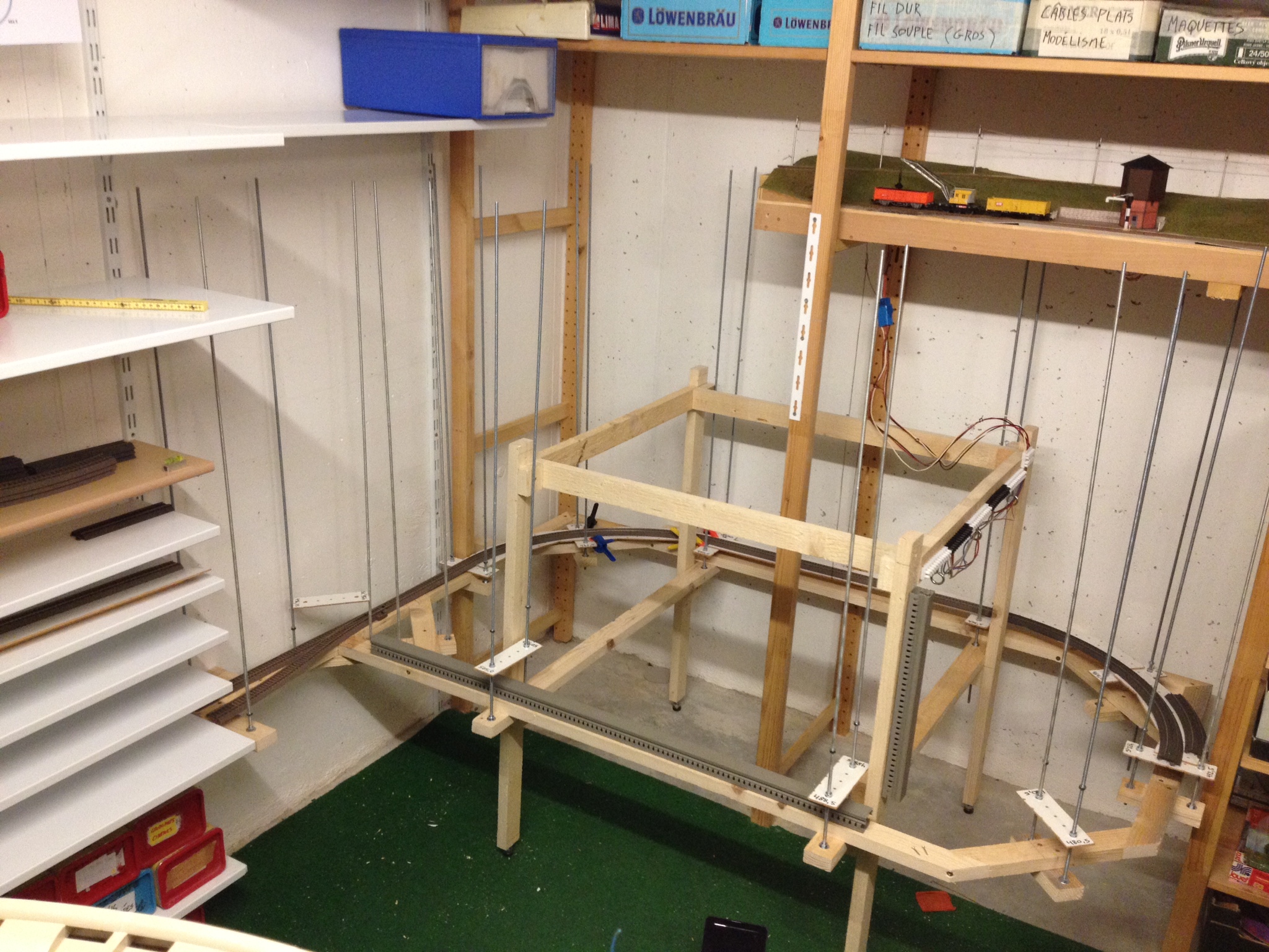

Donc la spirale est à voie unique, de rayon 2, c'est serré mais tout passe, la rampe de 24 pour mille, chaque spire monte de 10 cm pour desservir une étagère, c'est la place disponible qui a imposé ces règles, la voie est Trix C, les tronçons de rampe et de vitrine seront retrosignalés pour iTrain.
Voici la base de départ.
A
À gauche les premiers 6 niveaux, le plus bas 420mm du sol.
B
Le tablard du bas est un peu plus large 250mm pour supporter les vitrages qui seront placés devant, les suivants font 200mm de large.

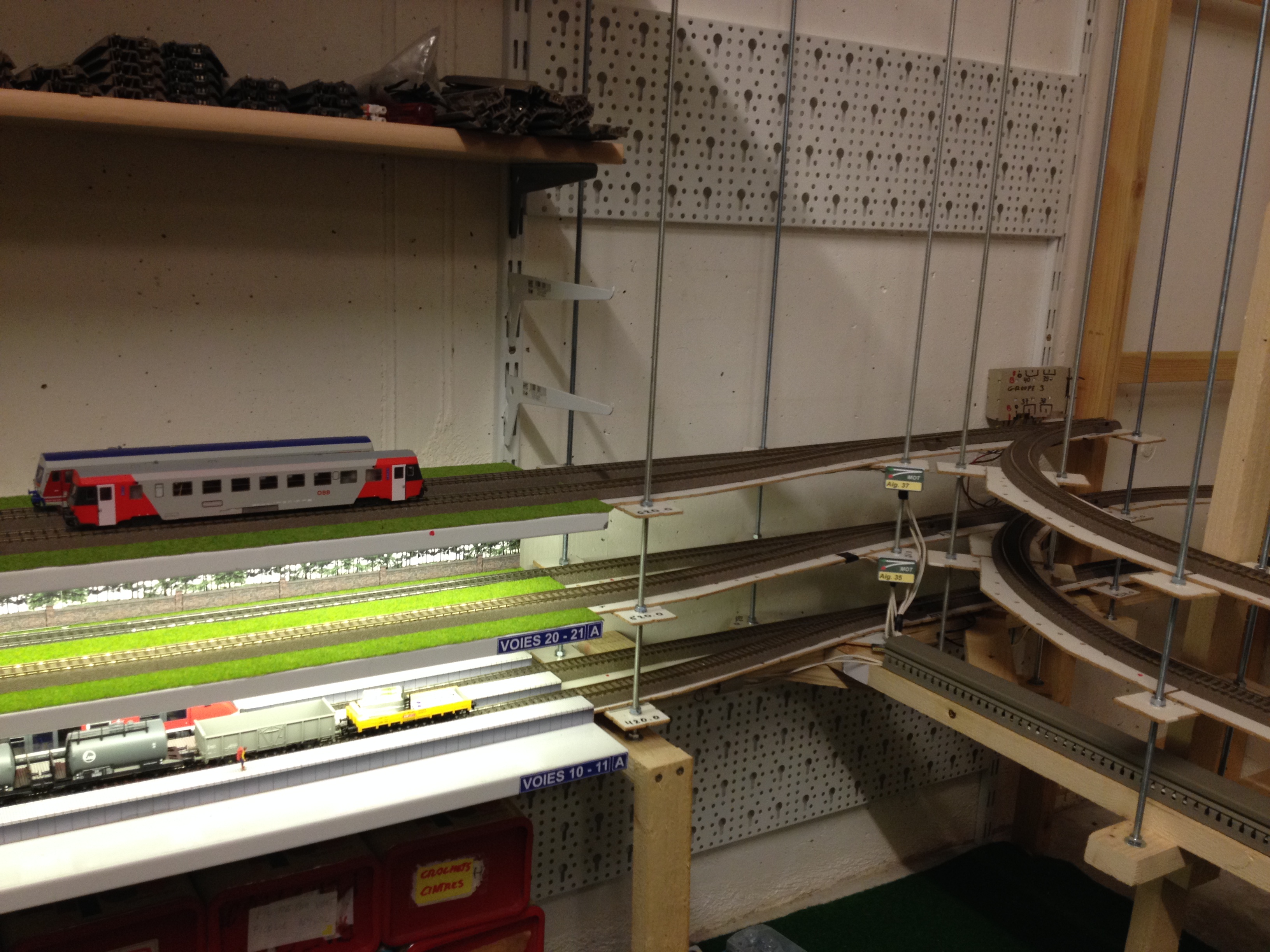

C
Une bande de leds placée sous le tablard, éclaire le niveau inférieur, le premier tiers est à l'essai.
Grâce aux "Kapla" qui ont la bonne grandeur, des quais sont créés avec une bande papier fraîchement imprimée, pliée en trois par dessus. La voie peut-être "C" ou classique avec cale de 40x6mm placée dessous.
