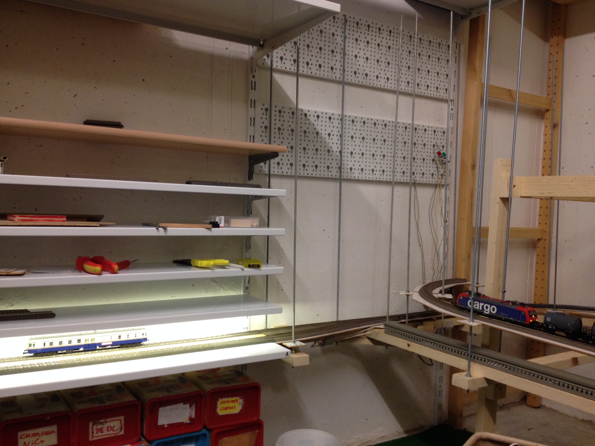

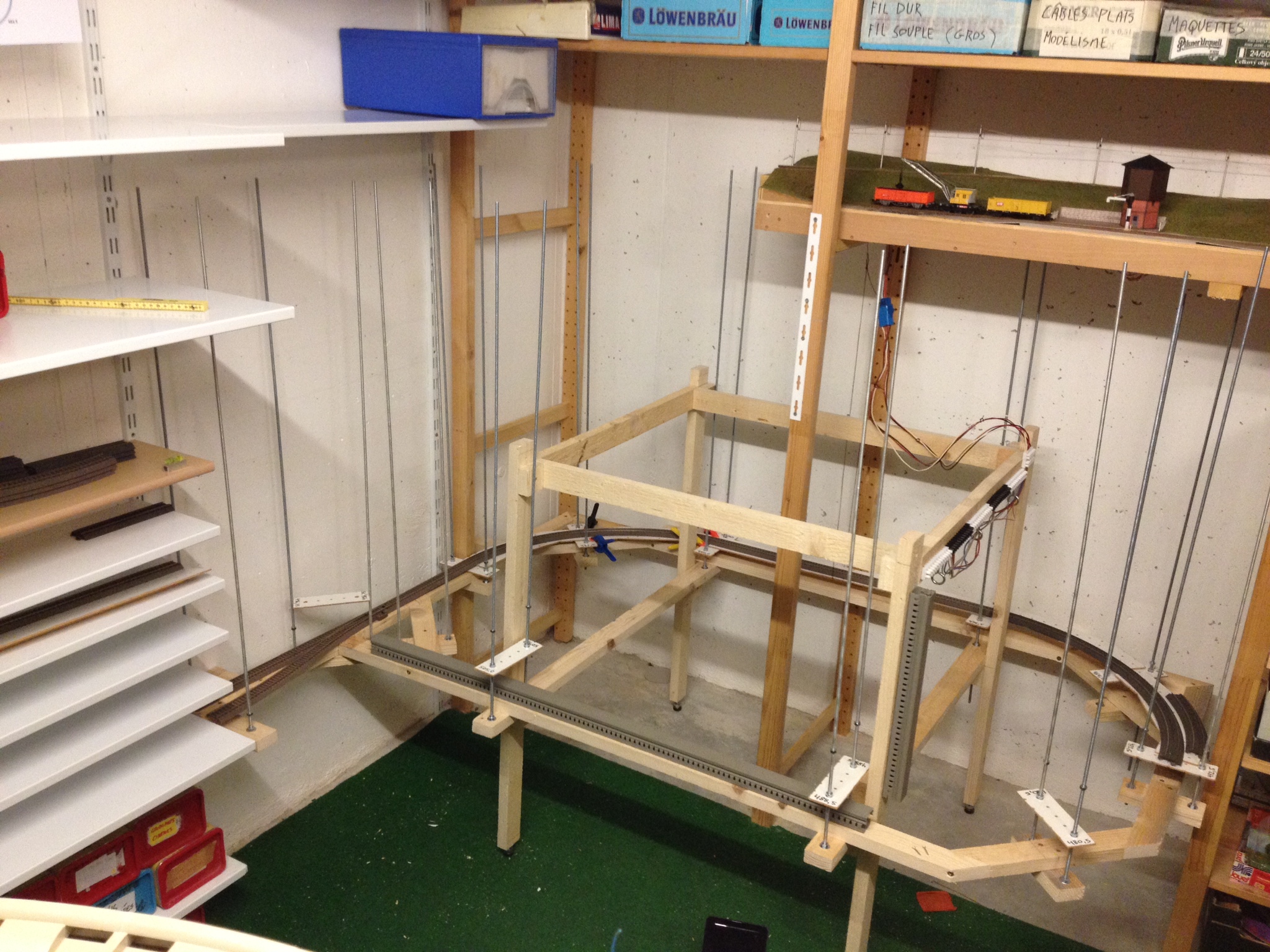

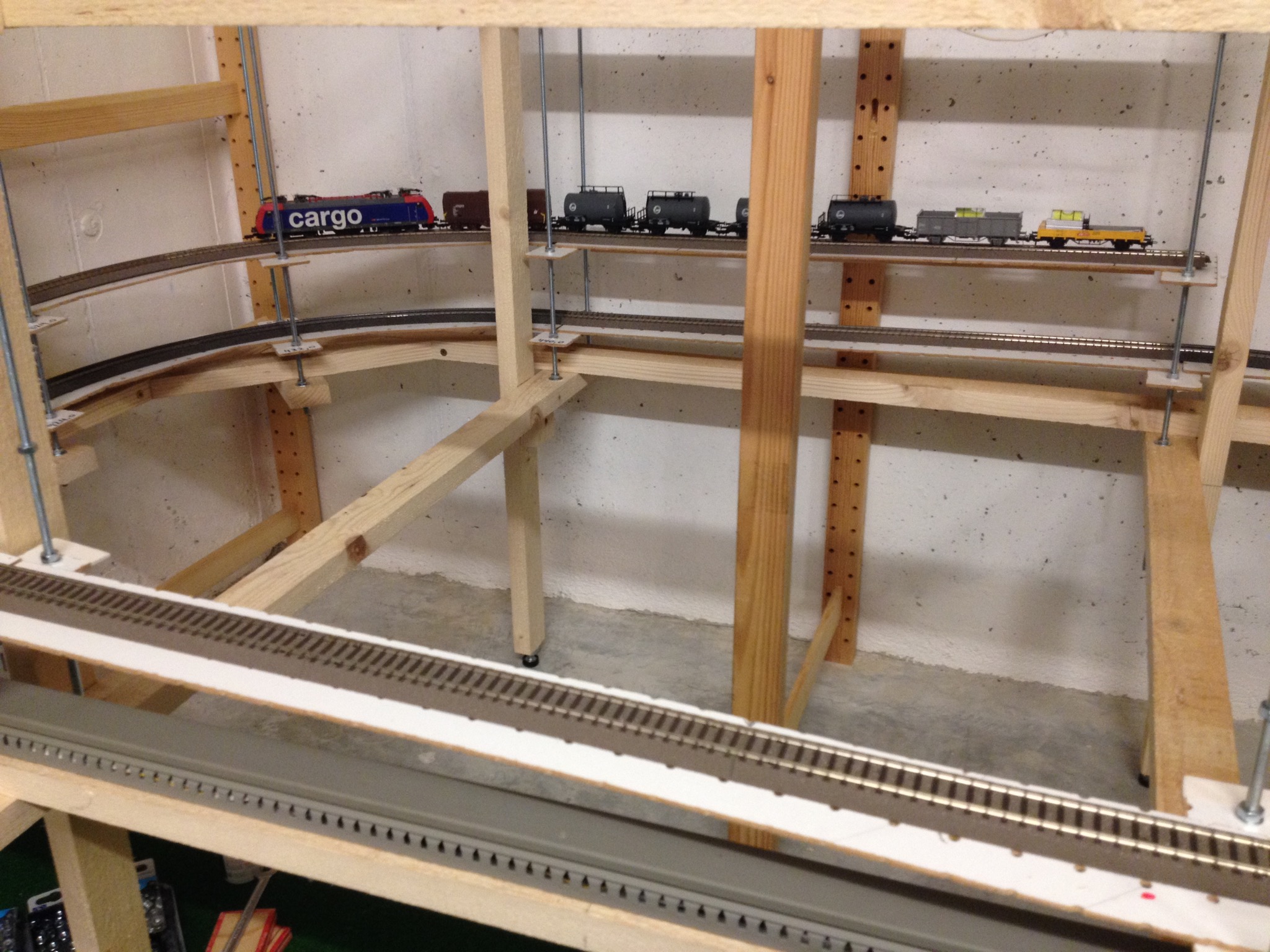

Donc la spirale est à voie unique, de rayon 2, c'est serré mais tout passe, la rampe de 24 pour mille, chaque spire monte de 10 cm pour desservir une étagère, c'est la place disponible qui a imposé ces règles, la voie est Trix C, les tronçons de rampe et de vitrine seront retrosignalés pour iTrain.
Voici la base de départ.
A

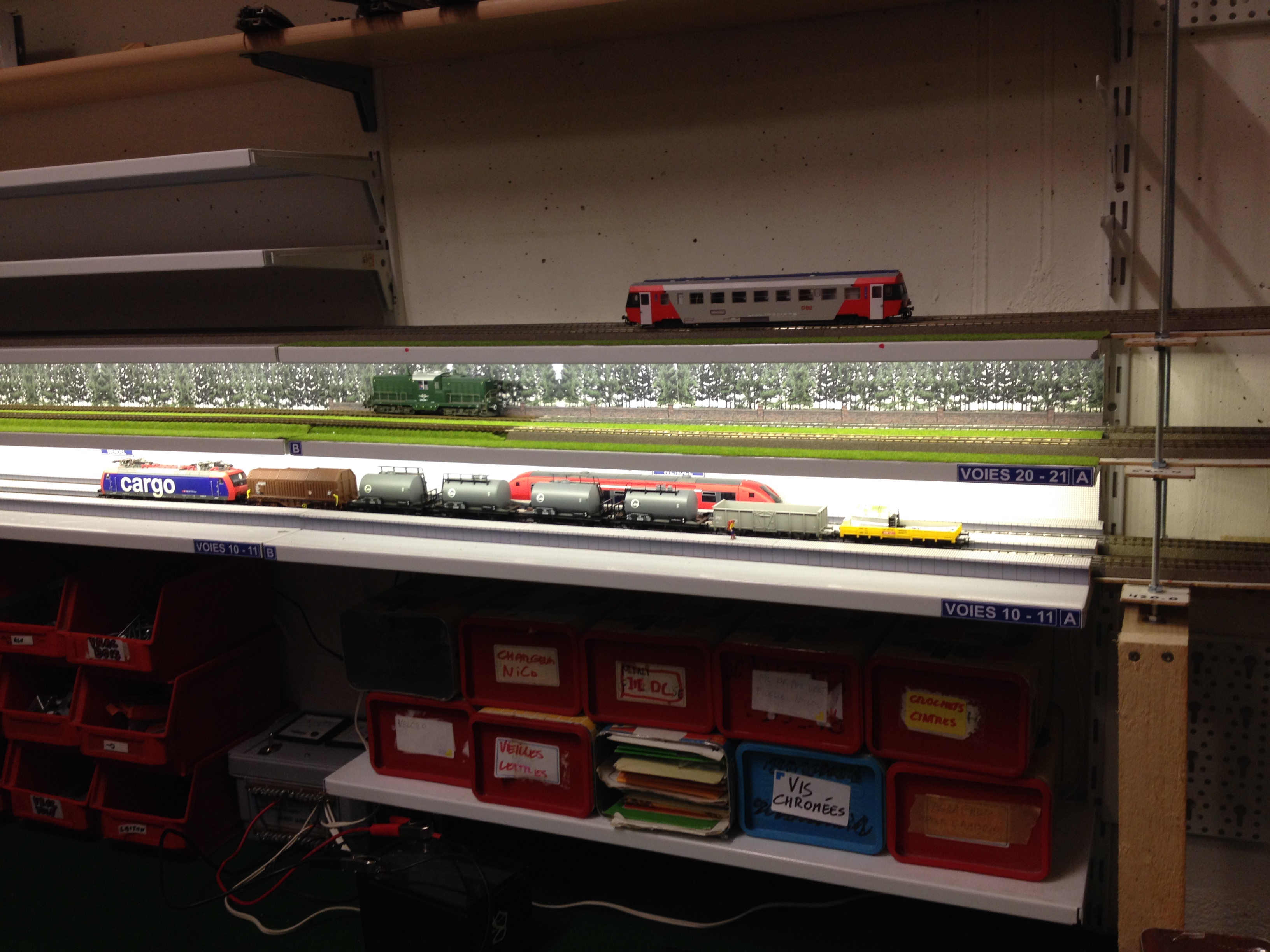

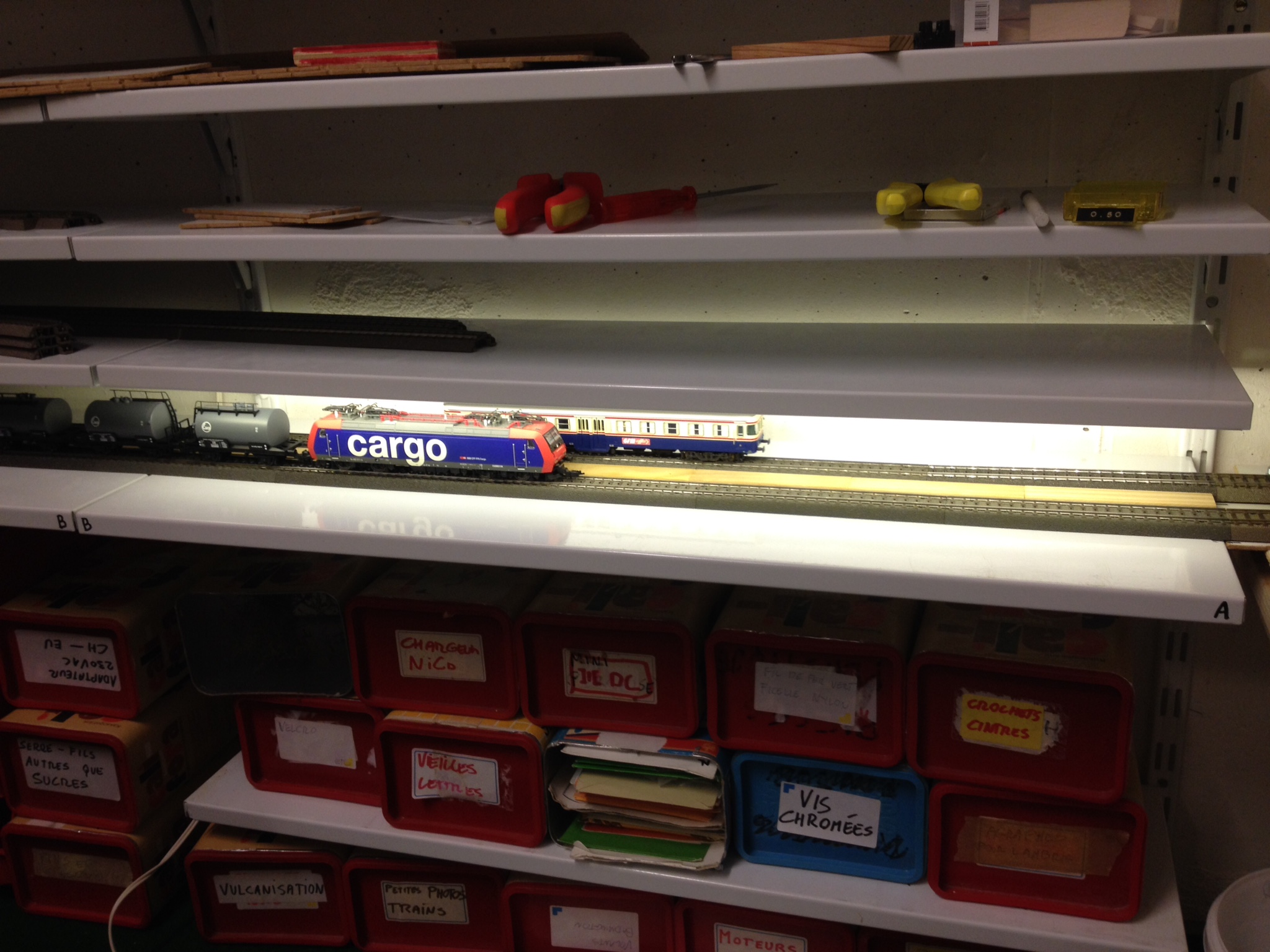

À gauche les premiers 6 niveaux, le plus bas 420mm du sol.
B
Le tablard du bas est un peu plus large 250mm pour supporter les vitrages qui seront placés devant, les suivants font 200mm de large.
C

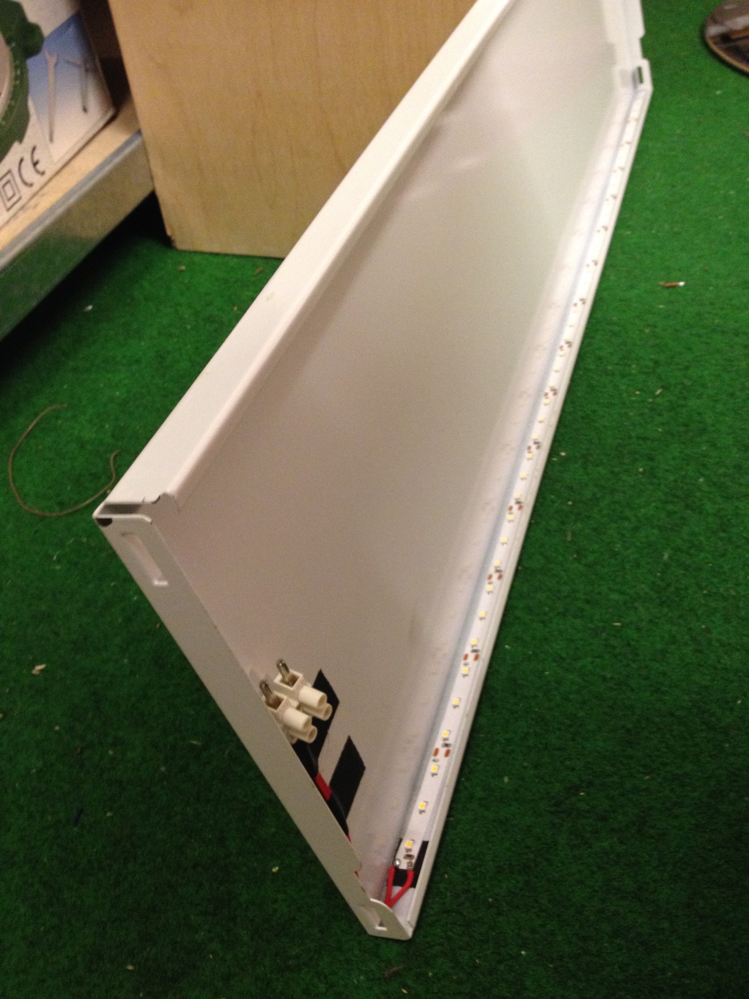

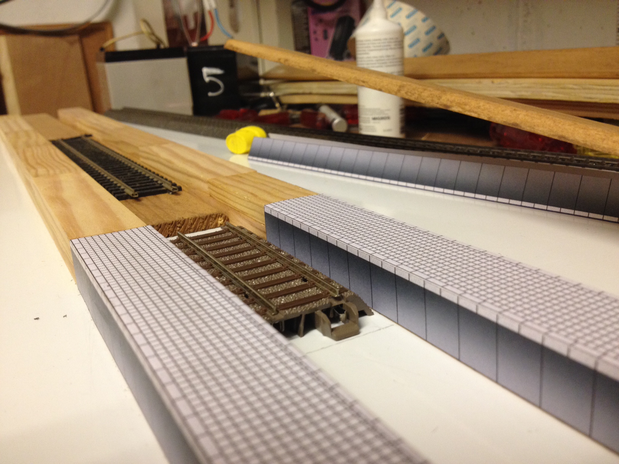

Une bande de leds placée sous le tablard, éclaire le niveau inférieur, le premier tiers est à l'essai.

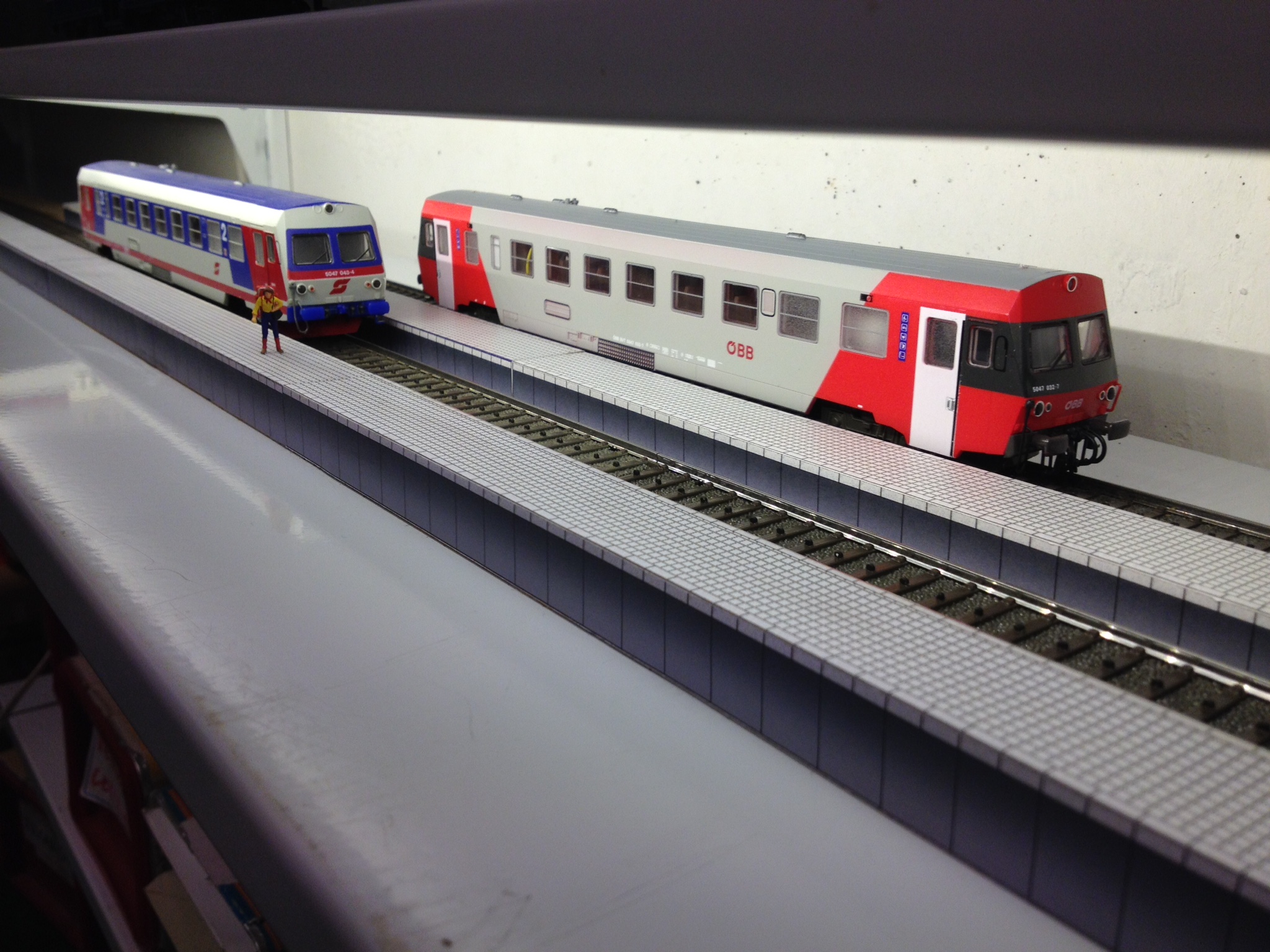

Grâce aux "Kapla" qui ont la bonne grandeur, des quais sont créés avec une bande papier fraîchement imprimée, pliée en trois par dessus. La voie peut-être "C" ou classique avec cale de 40x6mm placée dessous.

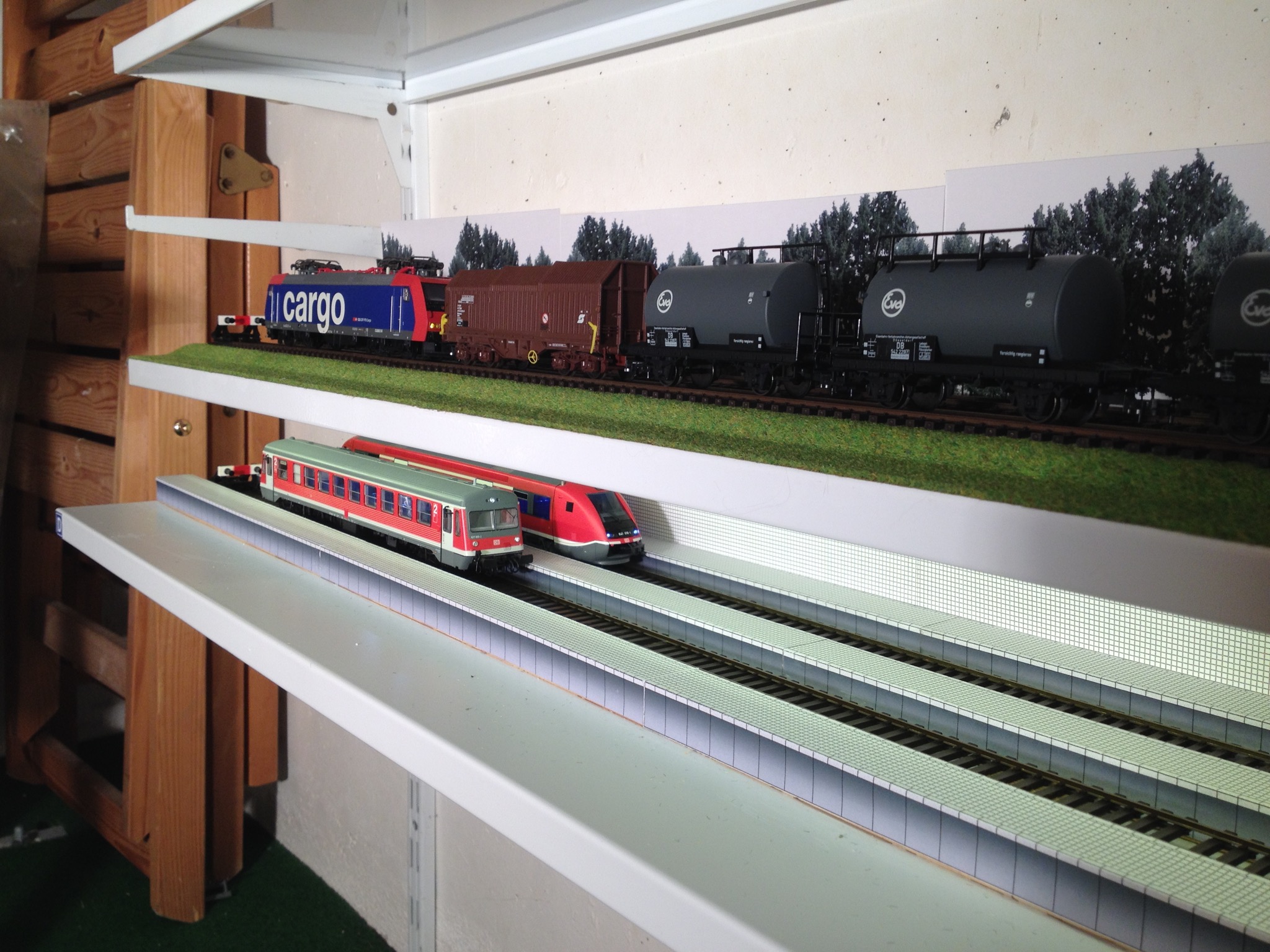

Vitrine active, suite...

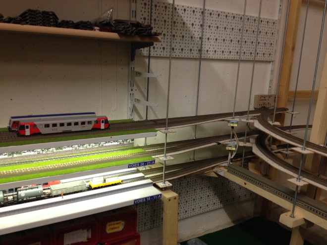

Voilà, les niveaux 1 et 2 sont pratiquement prêt, l'éclairage 1 est complet, le numéro 2 est en train de sécher.

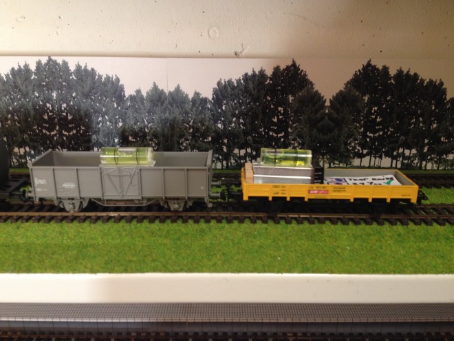

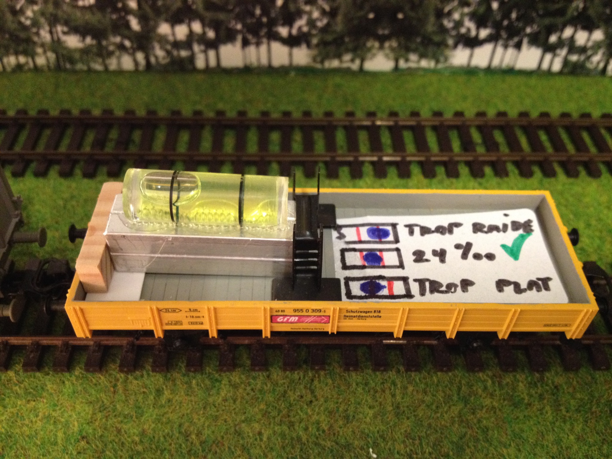

Vitrine active, le train de travaux

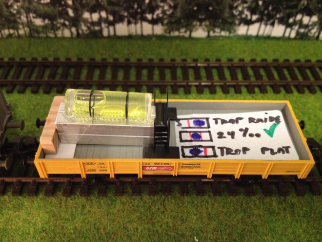

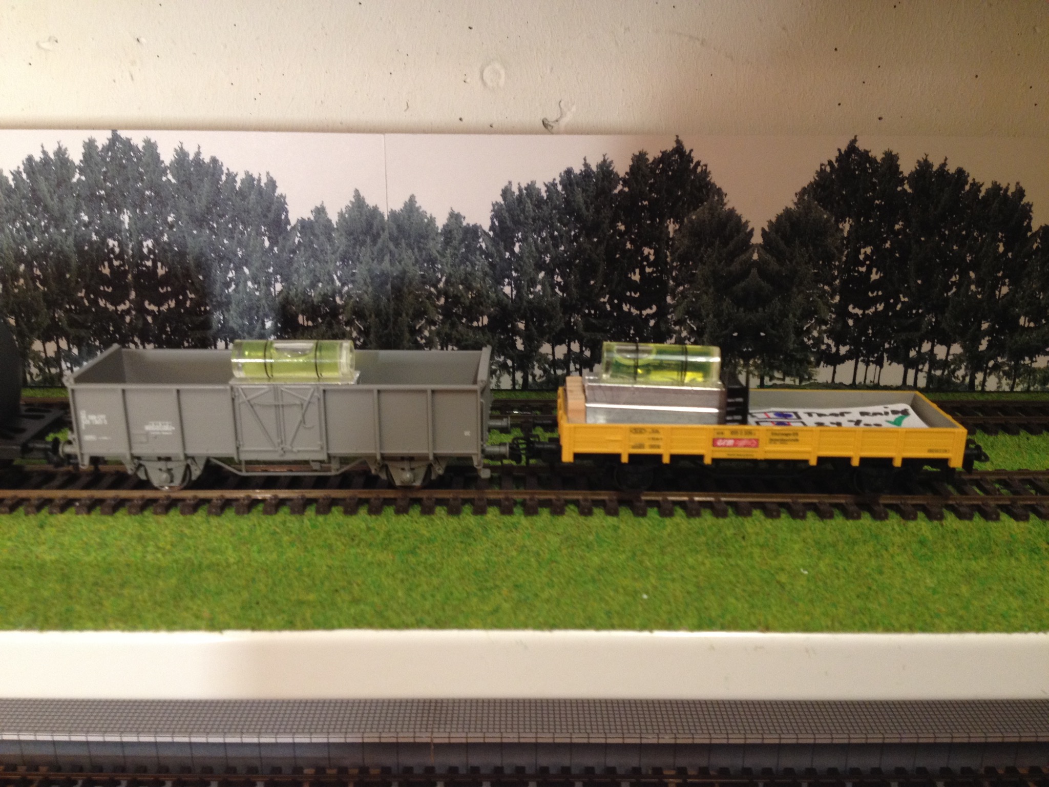

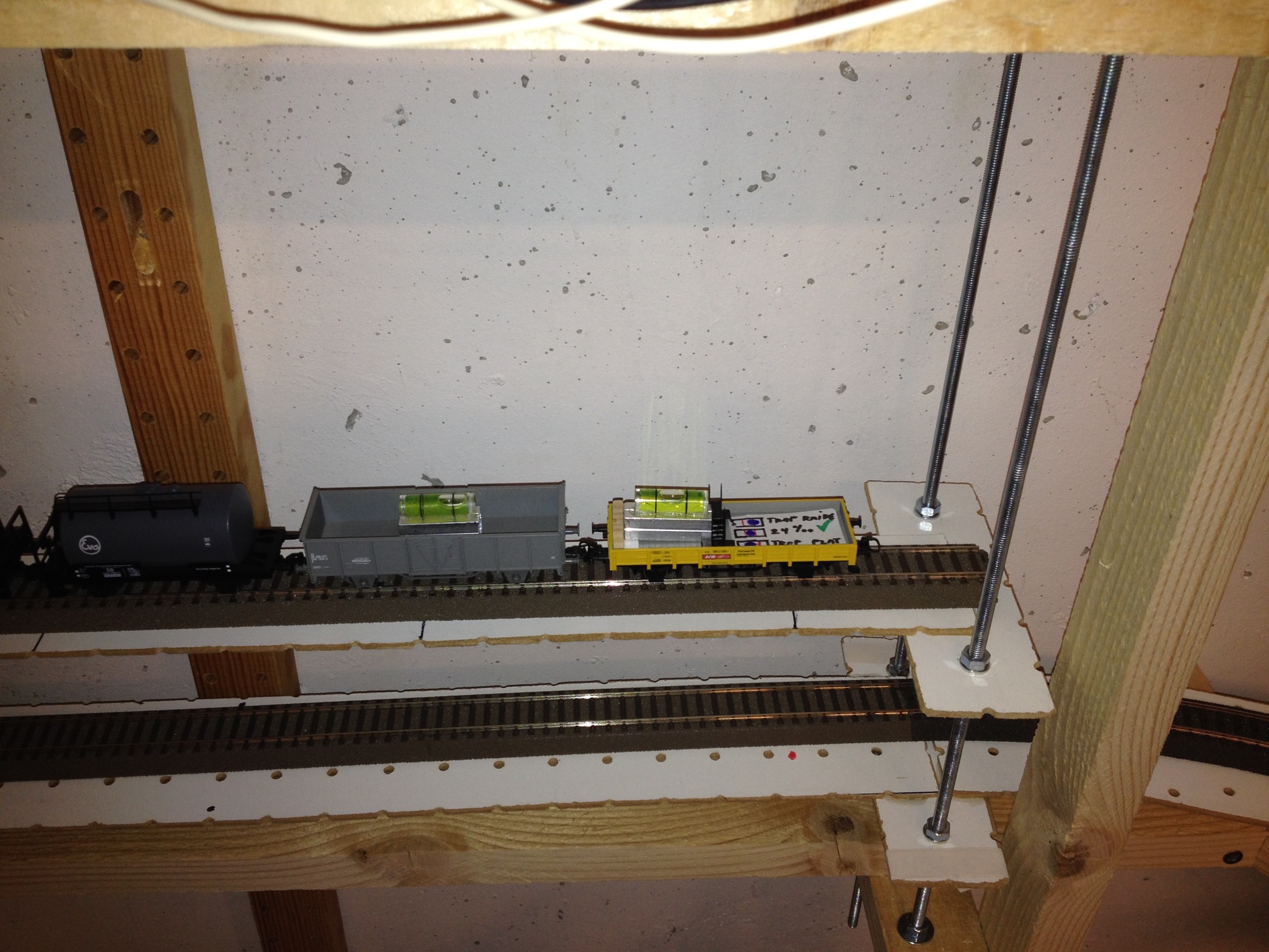

Pour faciliter le montage, j'ai préparé un train de travaux, la pente doit être de 24 pour mille, un niveau à bulle est posé dans un wagon pour cette pente, un autre pour les voies planes et les devers.
La loc est placée assez loin pour que son poids n'influence pas le niveau à bulle, les éléments des ponts sont légèrement souples mais assez forts pour supporter des trains.

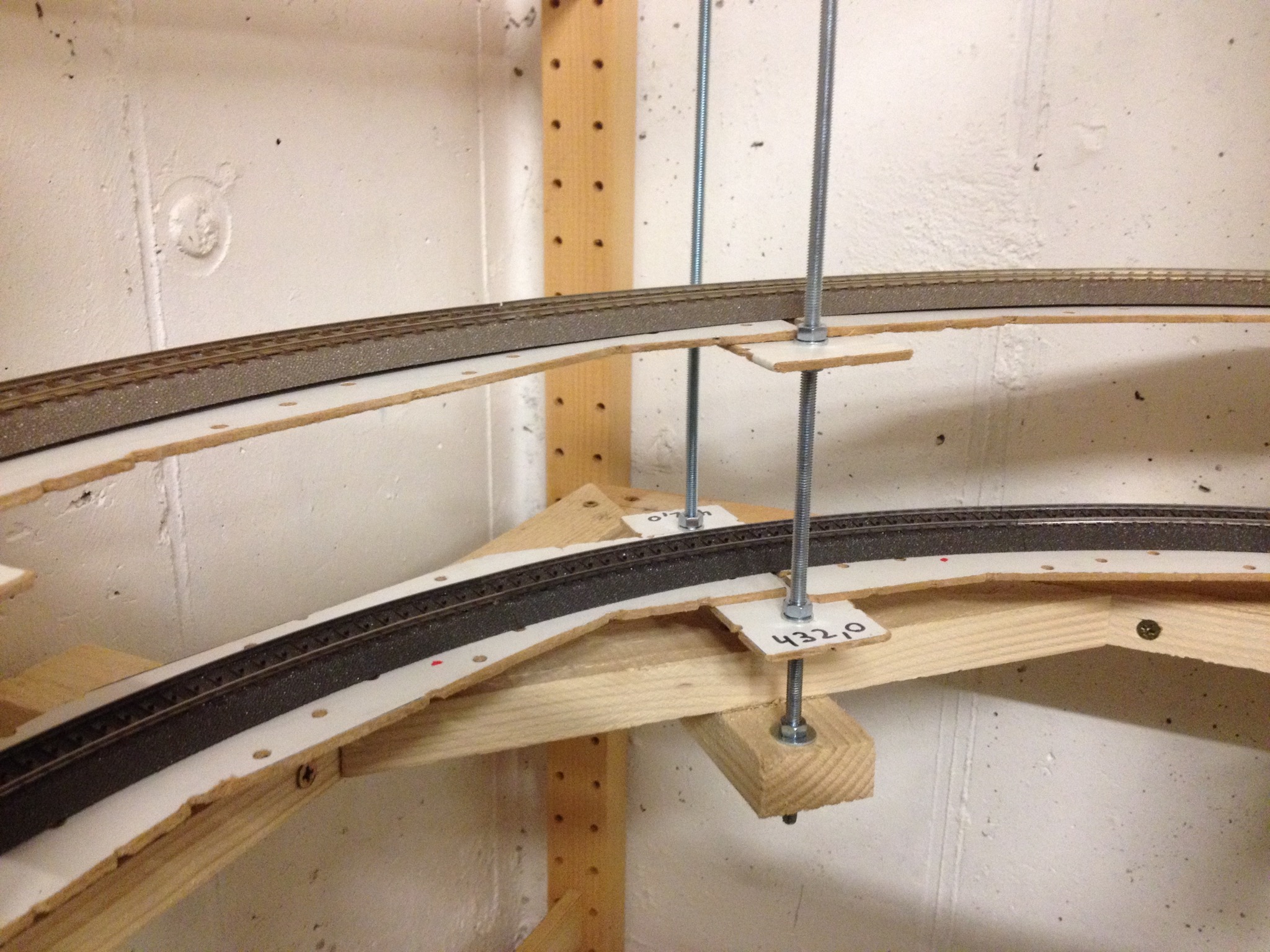

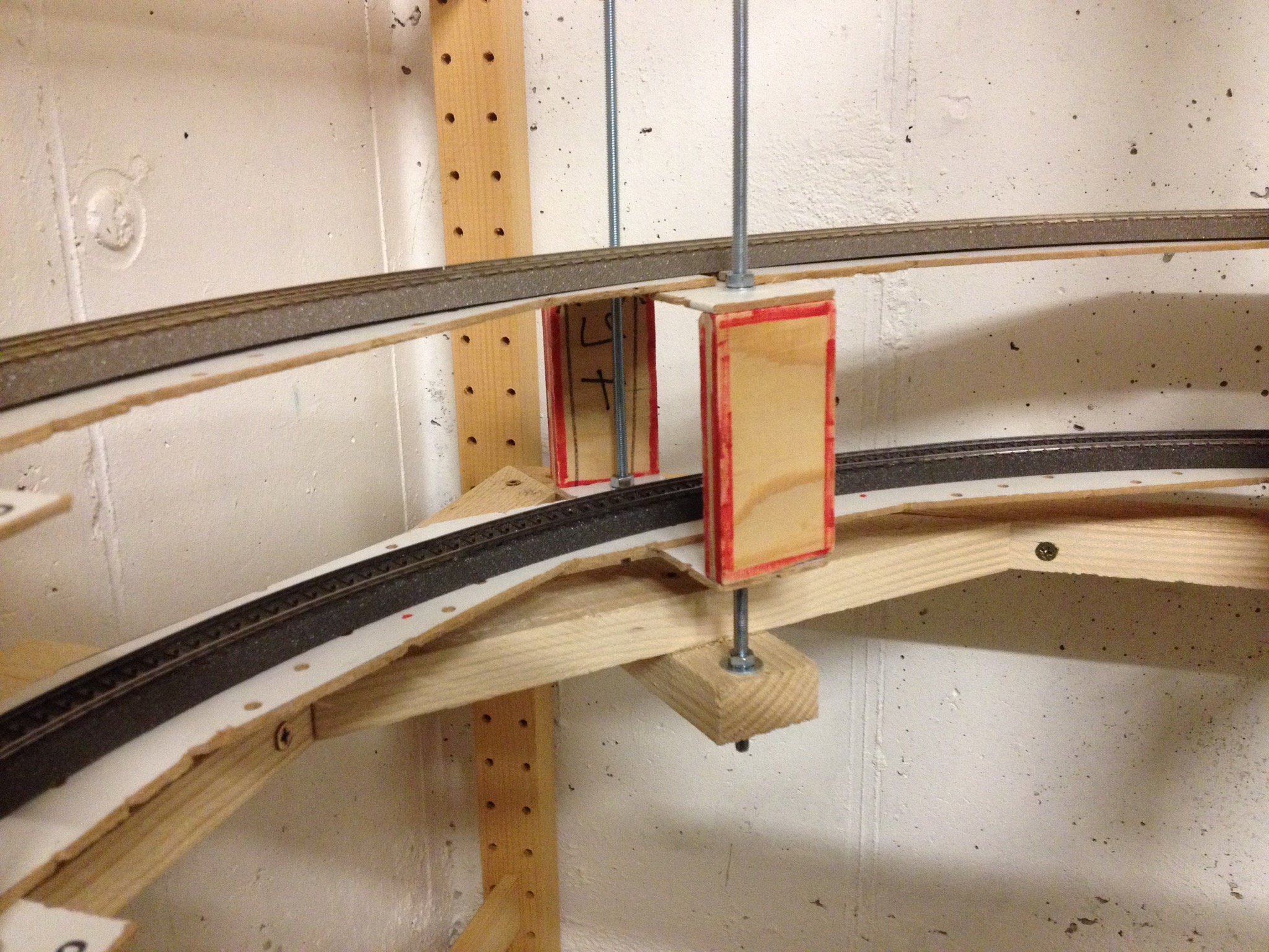

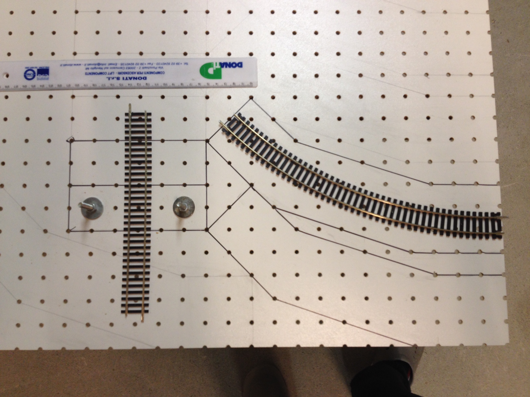

Afin de monter les ponts sur les boucles, j'ai créé deux cales de montage qui doivent coulisser gras en parallèle des tiges filetées, le plus important était le réglage de la première spire afin de ne pas reproduire les défauts aux étages supérieurs.

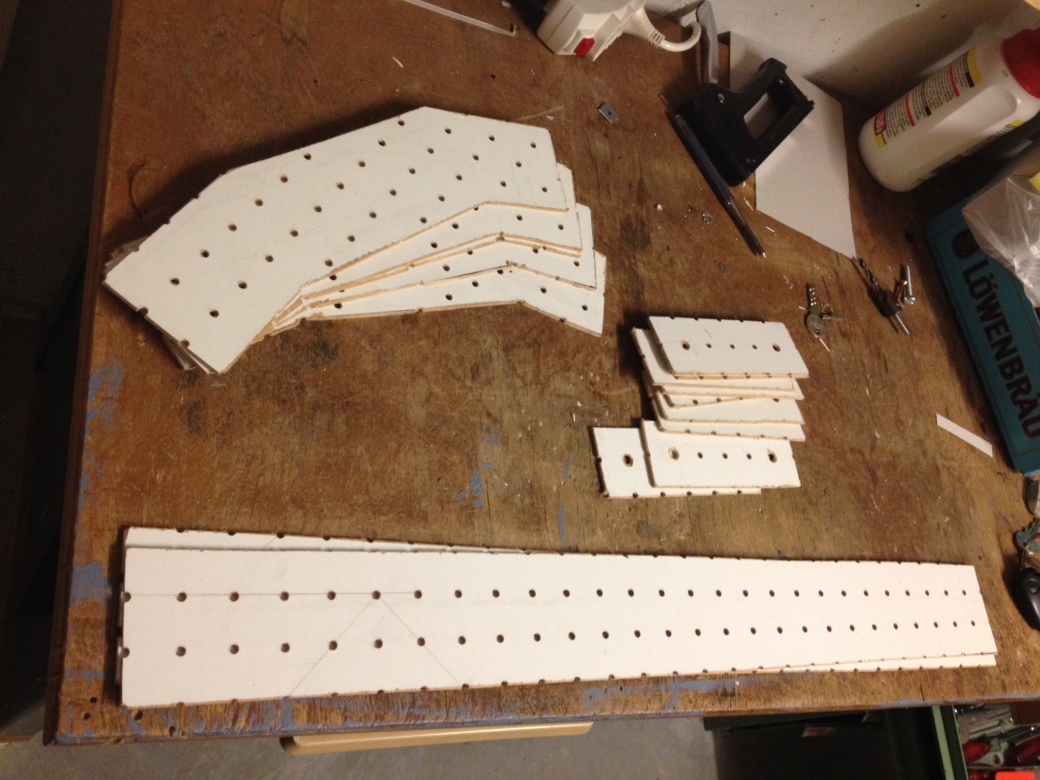

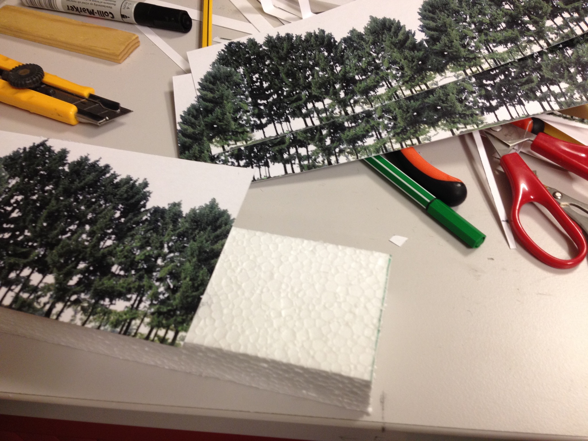

Les éléments des ponts sont "standardisés" par mes soins, ce sont des découpes identiques, les entailles sont faites entre les trous, ainsi c'est facile à reproduire, les éléments longs sont renforcés par une petite latte, les entraxes des tiges sont à l'entraxe des trous, etc, etc. Le matériau est du "Pavatex" de 3mm.
L'arrière plan de la vitrine est un "Sagex" de 30 mm encollé légèrement et recouvert d'un motif, il ferme la vitrine, cache les fils électriques et protégera un peu contre la poussière, en théorie...

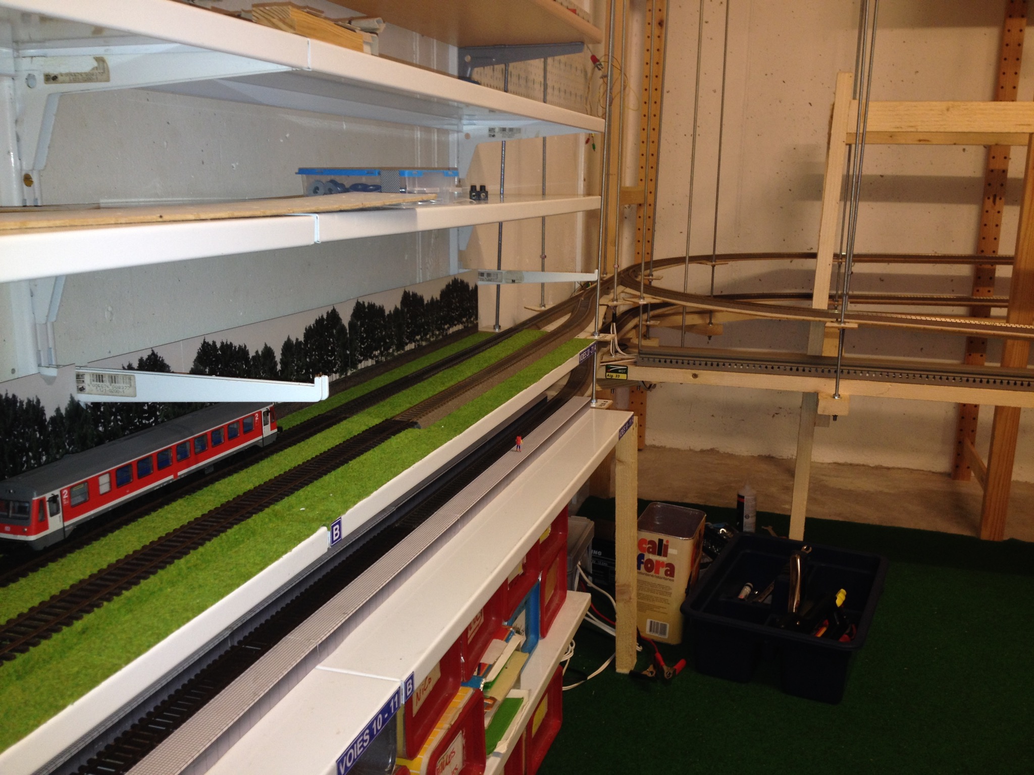

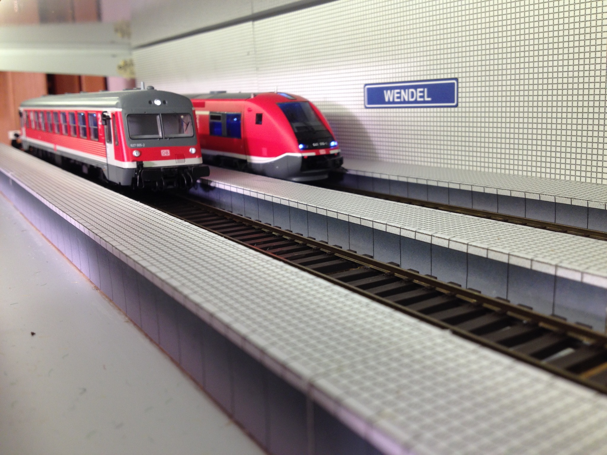

Ça avance doucement...
Niveaux 1 et 2 terminés

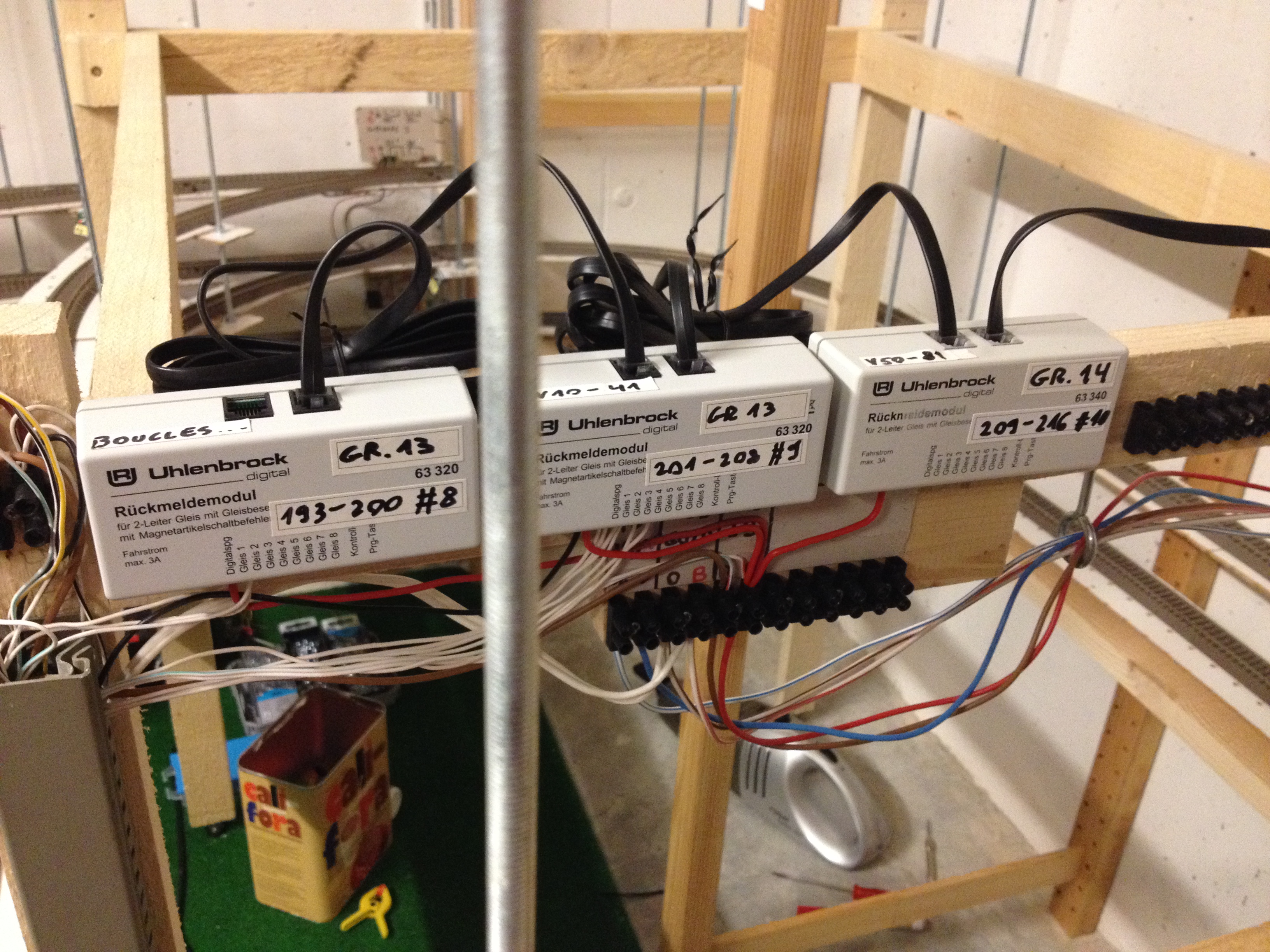

La retro signalisation est raccordée au fur et à mesure...

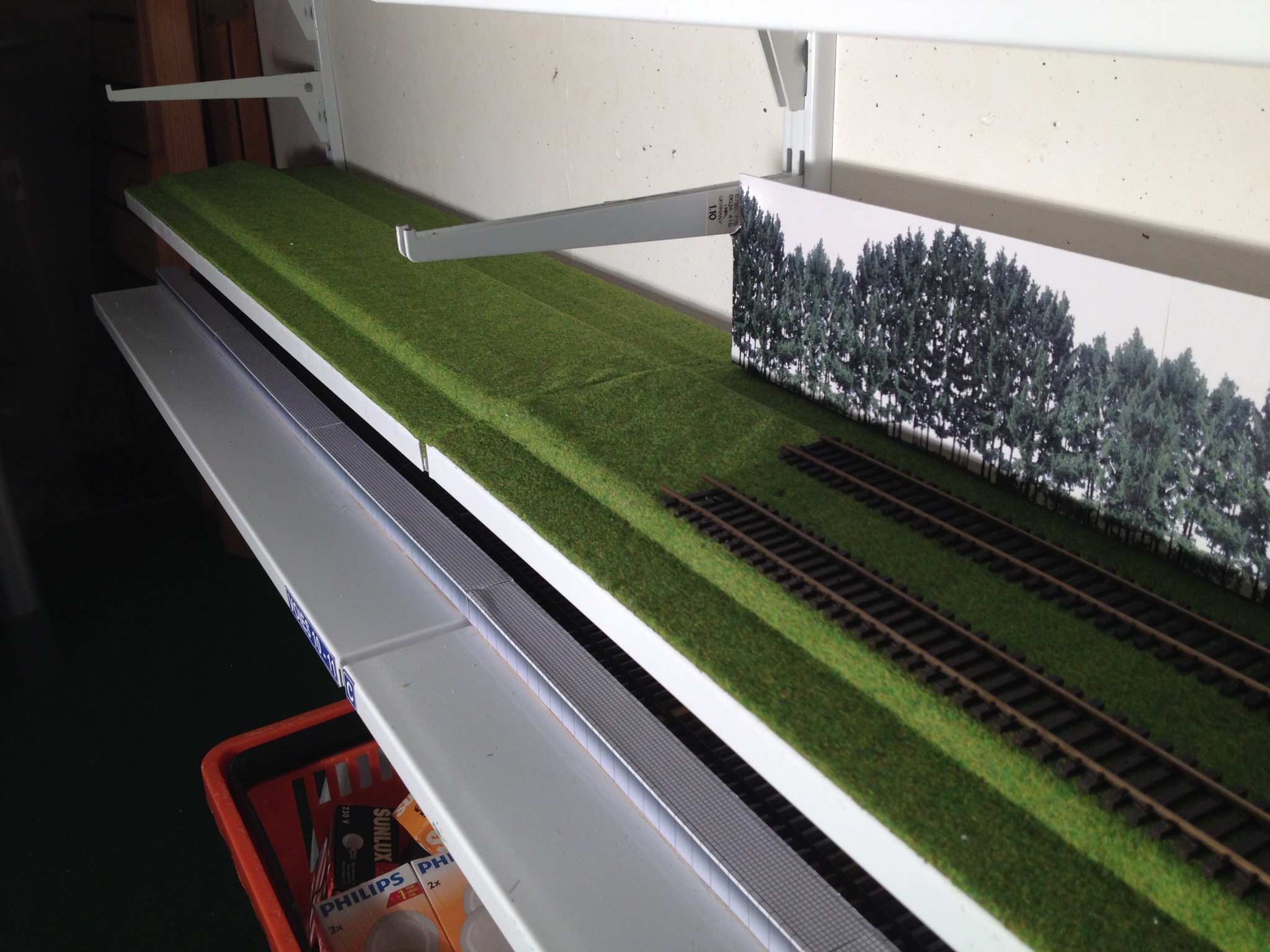

Messagepar Matagami
05 Mai 2016, 08:32
sncb_nmbs a écrit:"simply the best" :applause: :applause: :cool: :cool:
Pas mieux.
Quel est le modèle de tapis de "sol" posé sur les étagères ?
