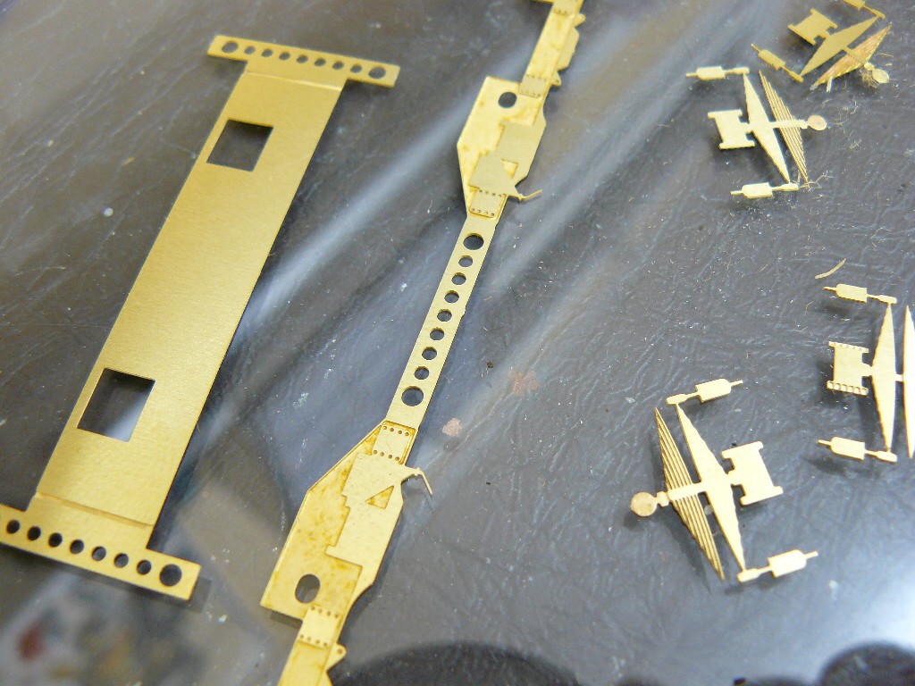

DutDut a sorti un accessoire sympathique, qui permet d'habiller quelque peu, par une gravure "à plat", c'est à dire sans trop d'empilage de pièces, ces bogies. Peu cher, vite assemblé et peint, un petit travail de week-end quoi, et vous verrez votre ABJ sous un autre oeil Mr. :mrgreen:
Une notice format A5 et une plaque de photodécoupe constituent les éléments du kit
On découpe proprement les pièces, sur une surface mi-dur, on ébavure quelque peu les résidus de notre découpe et nous voici en possession des pièces prêtes à être assemblées. Attention, elles sont fines et donc très fragiles : à manipuler avec précaution donc. Pour ma part, j'ai viré les descentes de sablière : marre de redresser, redresser et redresser encore :roll:
On suit la notice, on fait patauger dans la soudure liquide, on soude, c'est facile et rigolo à faire (un rien m'amuse :ange: )
N'ayant toujours pas investi dans des outils plus "pros", je plie un maximum de pièces, lorsque c'est faisable, à l'étau.
On arrive à un résultat très satisfaisant avec un minimum de soin
