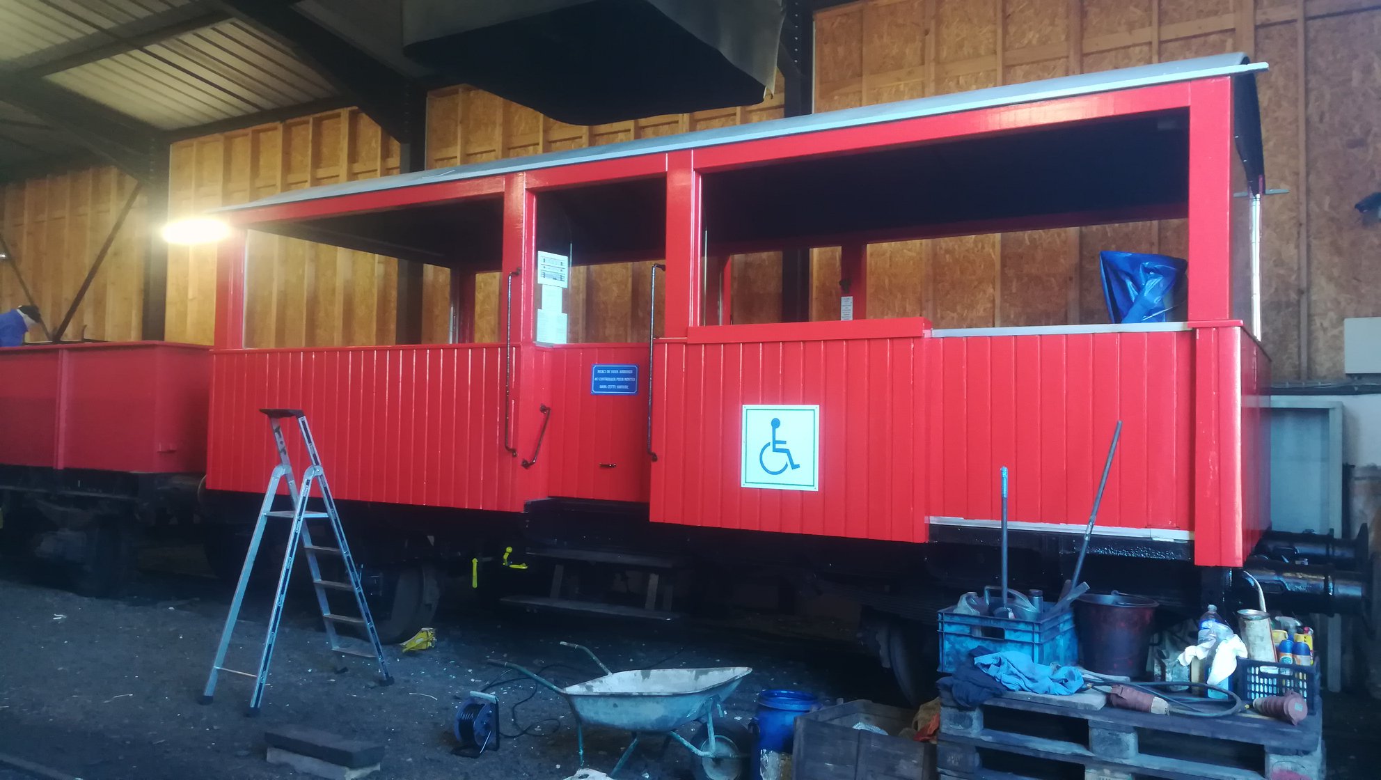

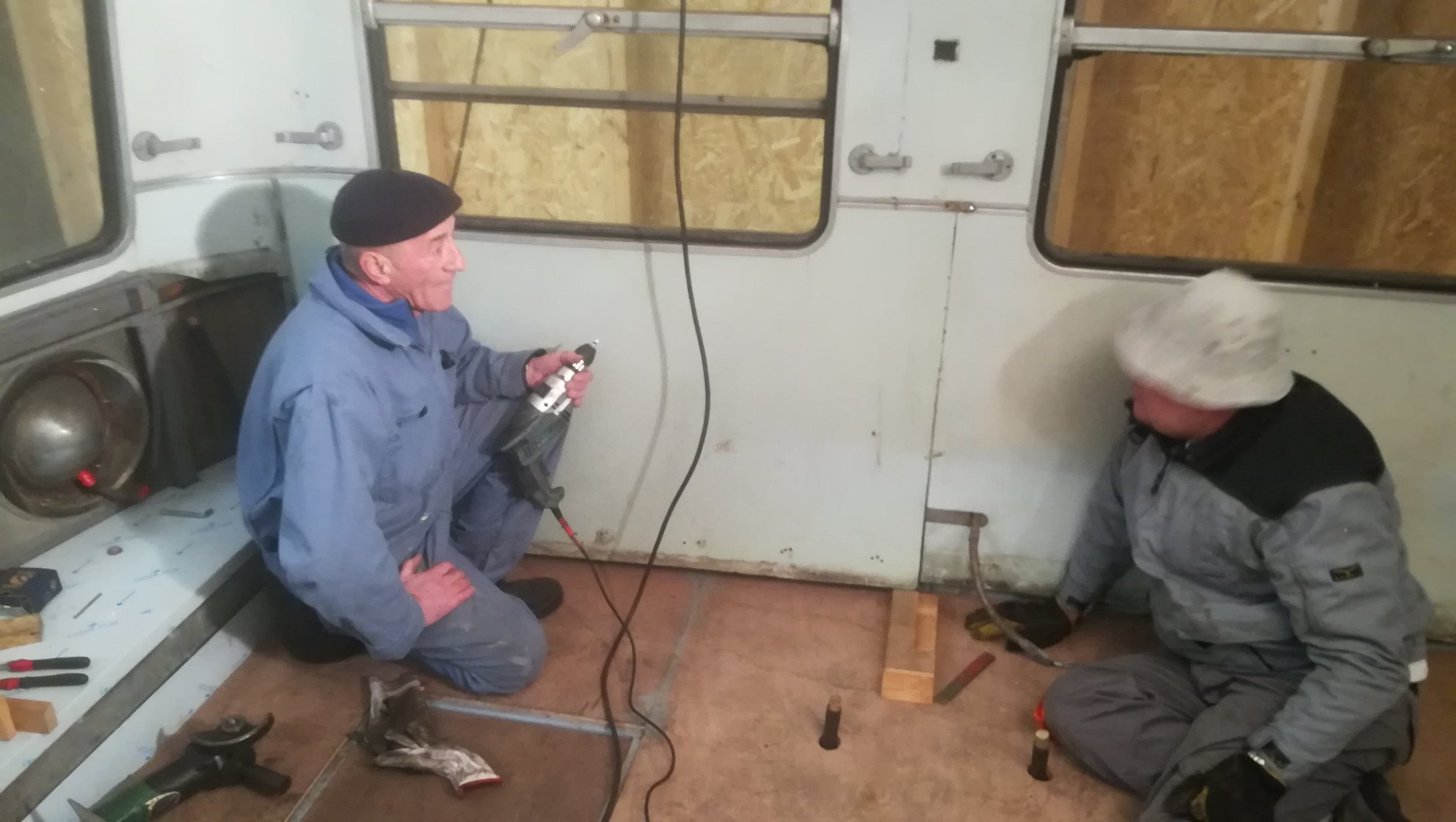

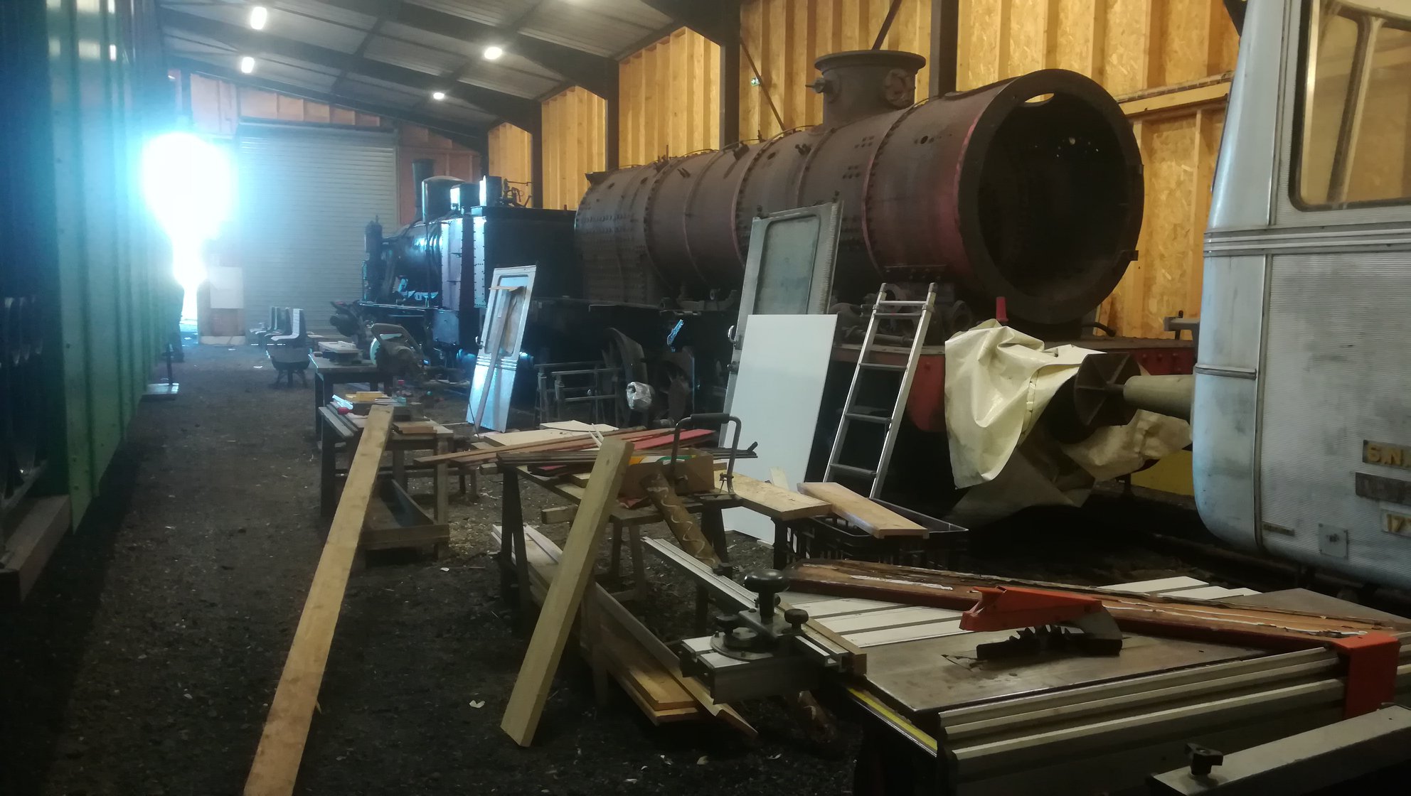

Séance de travail du mardi 15 janvier en image.
La suite mardi prochain....
La CITEV intervient du 11 au 15 février pour réparer la chaudière de la Henschel

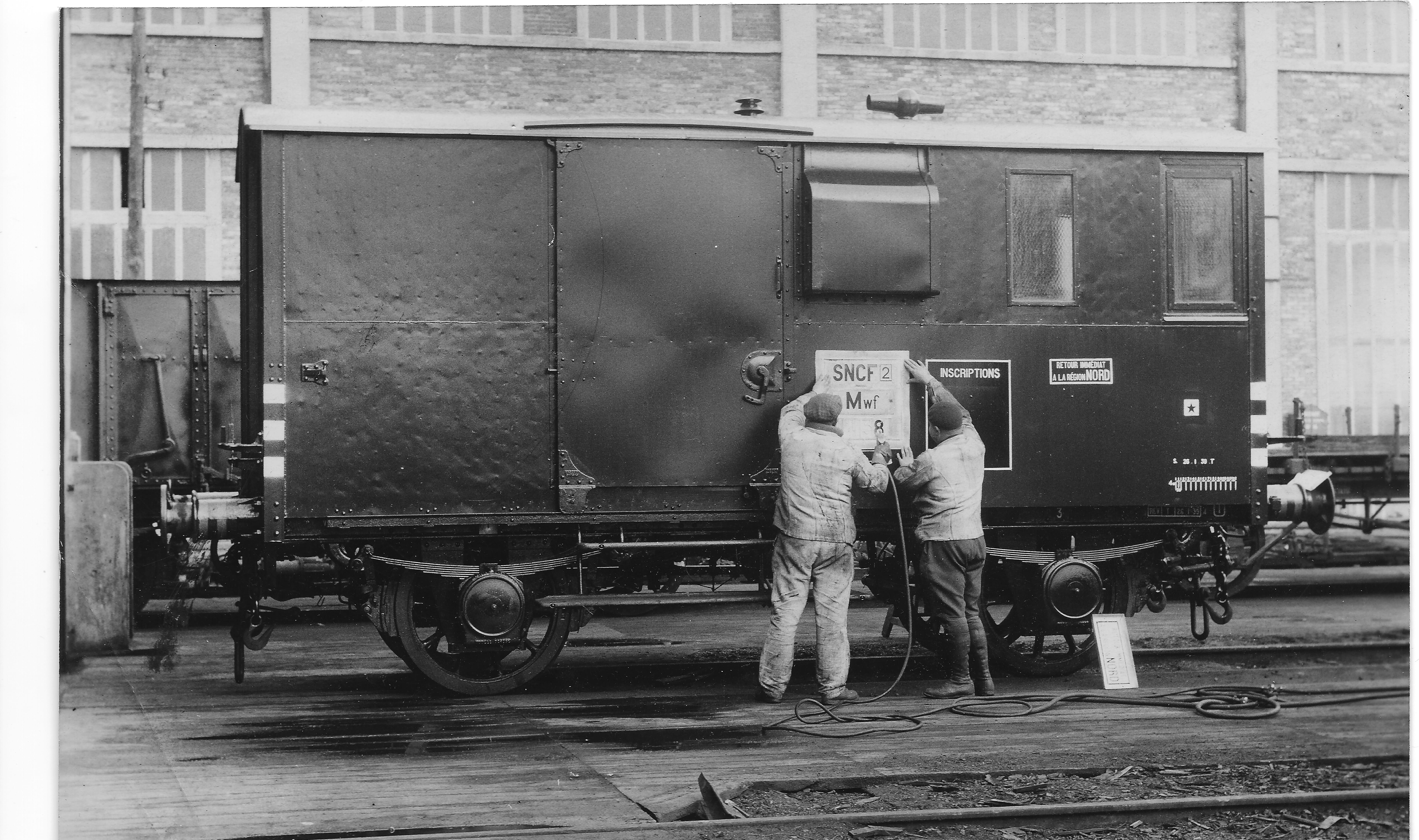

Et il y a une chose dont on n'a pas parlé : le marquage des USA 18 a été fait au pochoir. Mais pour une typographie sans ponts, quelle est la technique ? Comment la SNCF fait aujourd'hui ? Comment les ch. de fer faisaient avant l'utilisation des décalcomanies ?
Ci-joint deux exemples qui me laissent perplexes sur la technique employée :
- marquage d'une Talbot : si c'est du pochoir, c'est tellement net que je ne pige pas comment. Pistolet à peinture, oui, mais comment on fait pour le centre des zéros ?
- abrévation "SNCF" : pris sur une Polonceau du CFTLP, c'est de la peinture, et les à-plats jaunes sont très épais, à tel point que la rouille a pris sur les limites supérieures des caractères, parce que l'épaisseur de peinture a retenu l'eau de ruissellement ! Mais c'est du pochoir ou bien du boulot de peintre en lettres (un vrai) ?
Et puis les ombrages, ça veut dire qu'il faut peindre deux fois avec le temps de séchage entre les deux.
Sur les USA 18 la peinture nécessitait 2 jours de séchage, ce dernier incomplet quand même. Donc 5 jours de durée totale pour des caractères ombrés...
Donc avant de "signer", j'aimerais y voir clair dans la technique, parce que je n'ai pas le droit de commencer le boulot sans le finir. Donc ça me tracasse...
Sérigraphie
Les céréaliers de la SNCB étaient repeint à l'Atelier Central de Luttre et le lettrage "TRANSCÉRÉALES" était réalisé au cadre à sérigraphier.
Un ou plusieurs, je n'ai jamais pu aller voir. :diable2:
Peintre spécialisé en lettrage et filets.
:yin

willigens a écrit:
Je ne conteste pas l'utilisation de cette technique, qui était aussi utilisée à l'A.C. Luttre sur le céréalier mentionné dans mon message précédent.
En fait, il y a un mixe des techniques utilisées suivant le marquage à réaliser. ;)

SÉANCE TRAVAIL AU DÉPÔT
Les travaux sur la chaudière de la Henschel se font par CITEV du 11 au 15 février.
Il est organisé une séance de travail de remontage de la machine du 25 février au 01 mars et sera encadrée par Dominique, Jean Claude et Fabrice.
Pour être logé, merci de vous adresser à Christian.
Au plaisir de vous voir au dépôt
