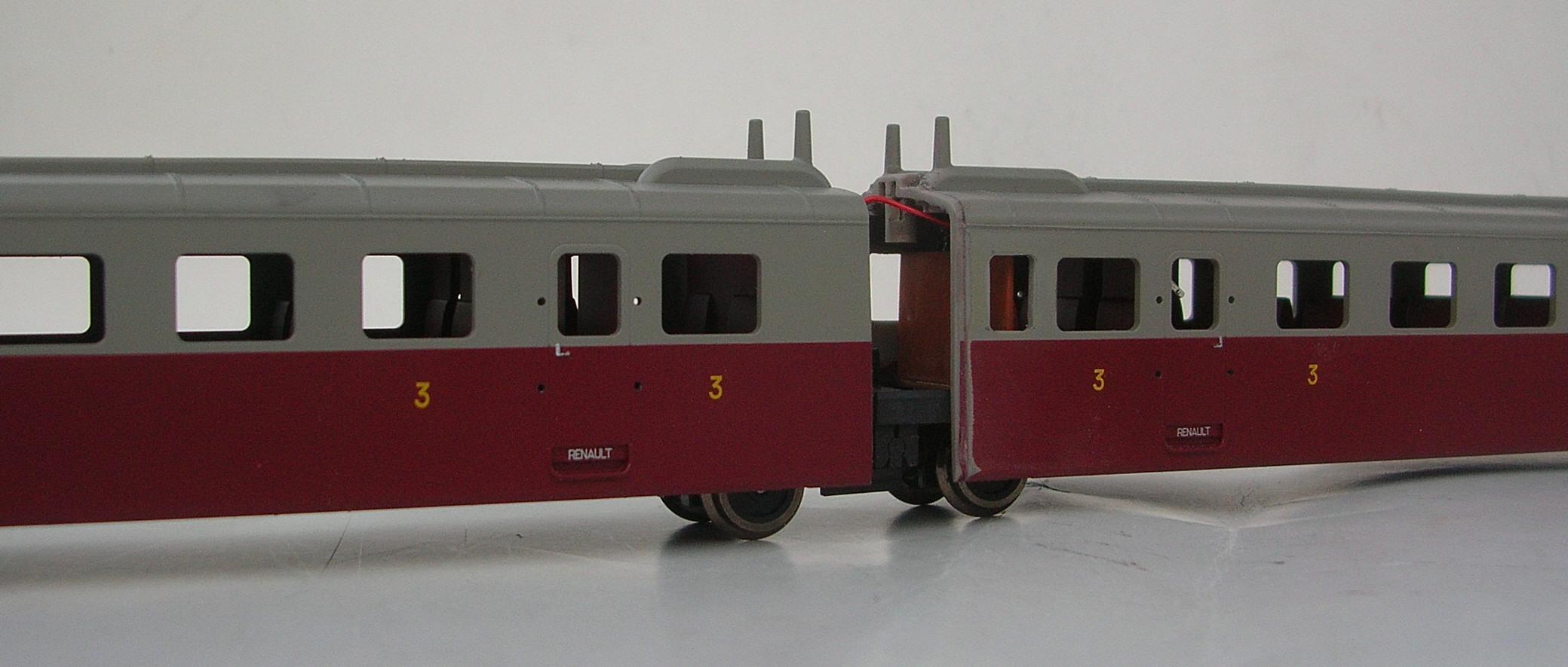

pierre du rail - 61 a écrit:Bonsoir,
C'est bien un "Pennsylvania" qui est sous l'articulation des deux éléments et comme précisé précédemment dans ce sujet, l'entre axe est de trois mètres et c'est la tout le problème. ...
Et là je pense avoir une idée, pourquoi ne pas utiliser un bogie en 00, Pennsylvania, acheté chez un revendeur britannique sur i-B, en effet en assemblant une voiture "Kitmaster" ce soir, je me suis aperçu que l'entre axe, reporté en H0, correspondait à trois mètres!
C''est un bogie MK1, posé sur un réglet de report au 1/87 ème (à la limite, il ferait presque l'affaire, si on n'est pas trop regardant, ou avec des modification minimes)
Vous devriez arriver à trouver en Bachmann UK ou en Hornby, un Pennsylvania, voir en Lima 00, ça a existé. La paire équipées se vend pour environ 6 € + frais de port. Par contre les essieux ne conviendront pas car ils font en général 12,7 mm de diamètre, alors que pour un ABJ - ABV si mes souvenirs sont bons, c'est du 9,5 mm (H0)
