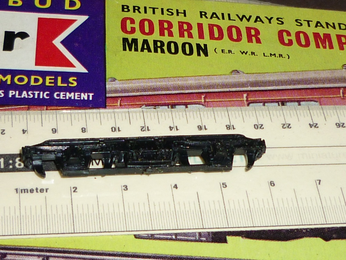

Et là je pense avoir une idée, pourquoi ne pas utiliser un bogie en 00, Pennsylvania, acheté chez un revendeur britannique sur i-B, en effet en assemblant une voiture "Kitmaster" ce soir, je me suis aperçu que l'entre axe, reporté en H0, correspondait à trois mètres!
C''est un bogie MK1, posé sur un réglet de report au 1/87 ème (à la limite, il ferait presque l'affaire, si on n'est pas trop regardant, ou avec des modification minimes)
Vous devriez arriver à trouver en Bachmann UK ou en Hornby, un Pennsylvania, voir en Lima 00, ça a existé. La paire équipées se vend pour environ 6 € + frais de port. Par contre les essieux ne conviendront pas car ils font en général 12,7 mm de diamètre, alors que pour un ABJ - ABV si mes souvenirs sont bons, c'est du 9,5 mm (H0)

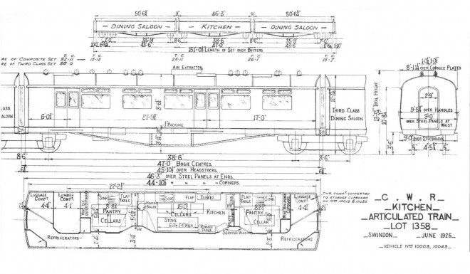

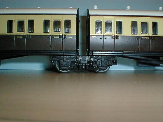

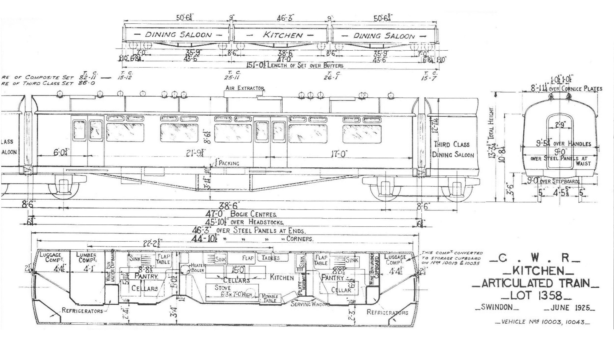

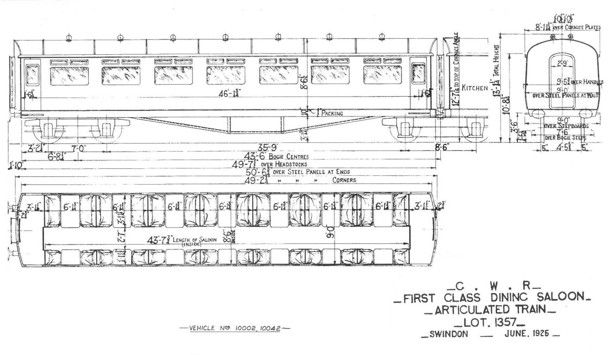

Pour articuler votre ABV, j'ai trouvé des plans et un les explications de la modification, de deux voitures. Cela s'applique à des voitures de la GWR, mais peut être transposé au sujet qui vous intéresse.
Le résultat en image et le lien avec les explications en anglais:
l'article :
http://homepage.ntlworld.com/allan.tidd ... -artic.htm
issu de :
http://homepage.ntlworld.com/allan.tidd ... -index.htm
(comme le site est abandonné depuis longtemps, la navigation dans les pages est compliquée, il faut utiliser les menus à gauche, ne pas utiliser les renvois vers le blog, car lui aussi, est abandonné, et on s'y perd vite)
Dans le cas de l'ABV, un soufflet d'inter-circulation, genre TGV ou Talgo (Jouef, Lima, Ibertren...) , masquera l'espace libre. Et comme vous le dites à juste titre, un montage des pivot, avec des ressorts de rappel, est une solution judicieuse.
Quand j'en aurais fini avec ma rame LMS, je compte bien m'atteler à la réalisation d'un ABV, j'utiliserais pour ce faire deux caisse AS brutes, trop larges de 17 cm dans la réalité, soit 19,5 mm en H0, mais qui permettent plus de libertés en courbe.
Je les avais acheté il y à bien vingt ans, lors d'un passage à Paris pour 20 francs pièce!
les plans de rames articulées de la GWR , issues du site : http://www.greatwestern.org.uk/coach_draw.htm
Les images n'ont pas étés réduites, afin d'avoir un plan de bonne qualité, si quelqu'un est intéressé par cette réalisation; (imprimable pleine page en A3).

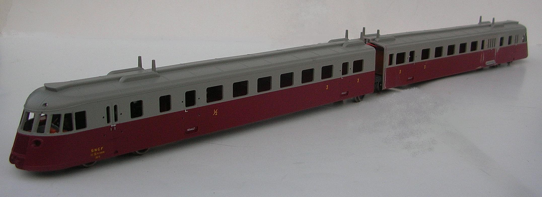

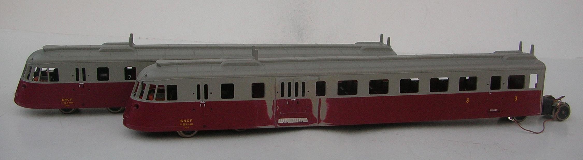

Voilà, le sujet n'est pas nouveau puisque d'augustes prédécesseurs ont déja construit des ABV à partir de caisses AS ou plus récemment à partir d'ABJ Electrotren: je pense tout particulièrement à Jean Canevet alias Manette-Z! Hommage lui soit rendu, ce sont ses articles dans la presse et sur les forums qui m'ont donné envie de me lancer. (il faudra que je tâche de retrouver le N° de RMF où il a détaillé son travail...)
Bon, j'ai donc fait l'acquisition de 2 ABJ Electrotren en version d'origine, en livrée SNCFen profitant d'une promo...
Après, je me suis un peu remué les méninges, et accessoirement j'ai consulté ma doc....pour trouver la version d'ABV que j'allais bricoler. Faut dire que parmi les 10 ou 12 engins, il y avait déja un paquet de versions. En outre, comme le gros de la série a été détruite lors du bombardement de Vaise en 1944, il y a peu de documents sur ces ABV sans traverses de chocs.. J'ai donc décidé de choisir le modèle à reproduire en fonction du travail à réaliser sur les caisses et les toitures...
Pour les toitures j'ai trouvé cela (dans "Autorails de France" de Broncard éd. LVDR):
Photo qui démontre que certains ABV ont disposé d'un échappement complet sur le milieu des caisses (et ça m'arrange bien ... ;) ). Pour les modifs de la caisse, j'ai juste déplacé les portes pliantes du fourgon selon une autre version que celle ci dessus.

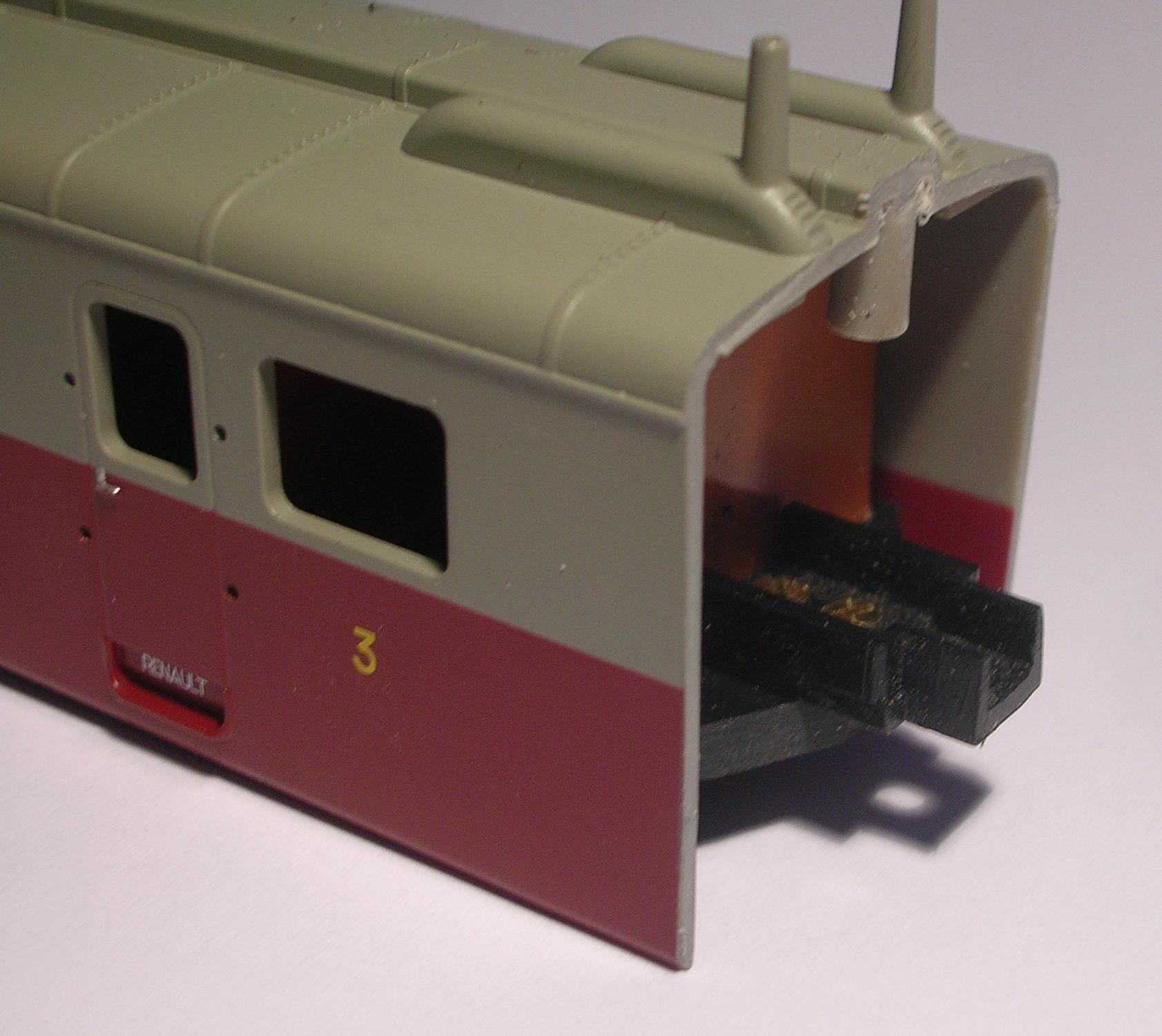

Ensuite il a fallu couper les chassis. Or il se trouve que la ABV ont un entraxe entre bogies identique aux ABJ. Partant de là, j'ai décidé de garder un des deux chassis avec ses deux bogies, le second étant transformé en "semi remorque".
Les travaux continuent...

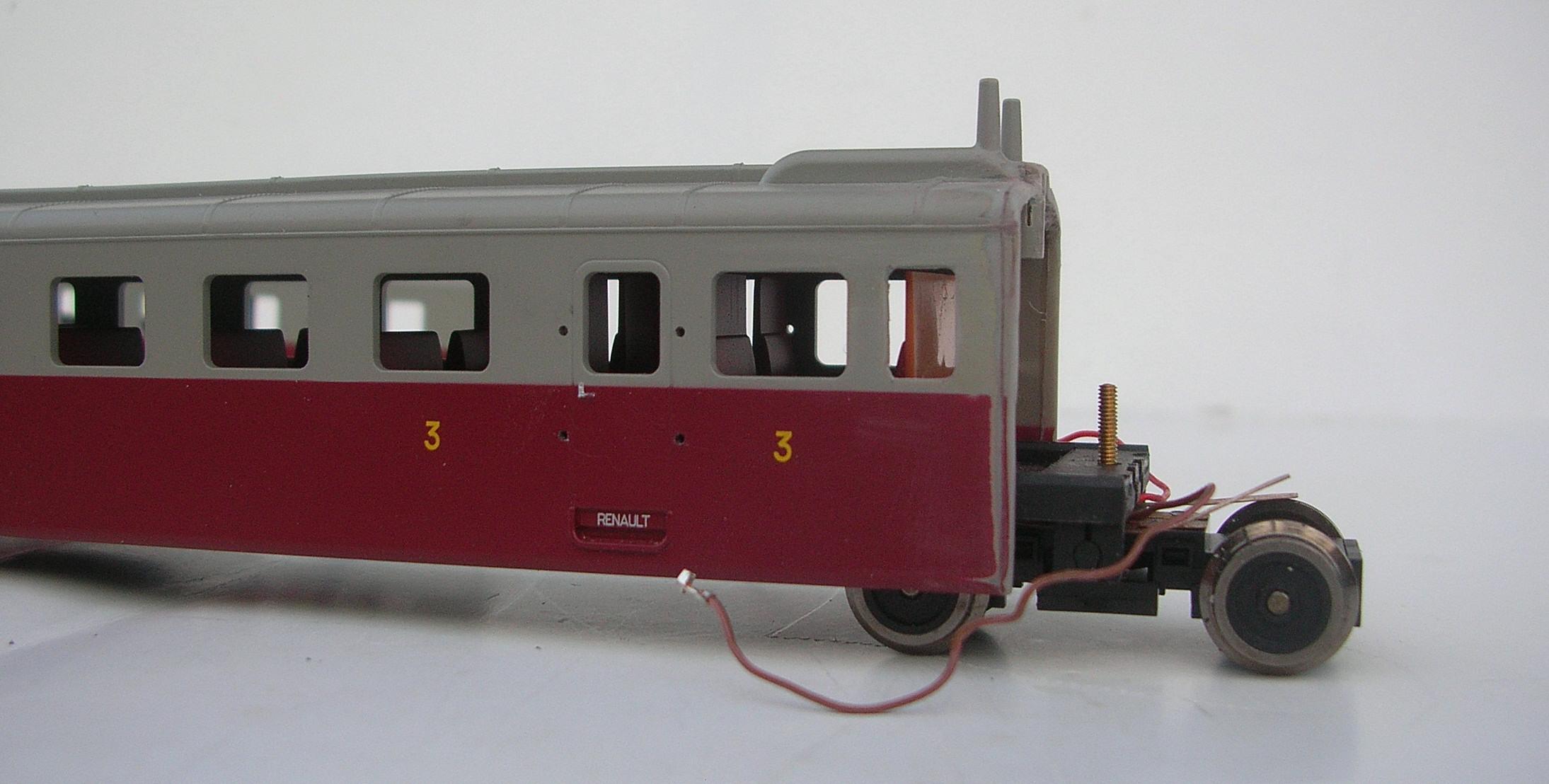

Les deux caisses:
l'extrémité avec le bogie conservé:
l'extrémité "semi-remorque"

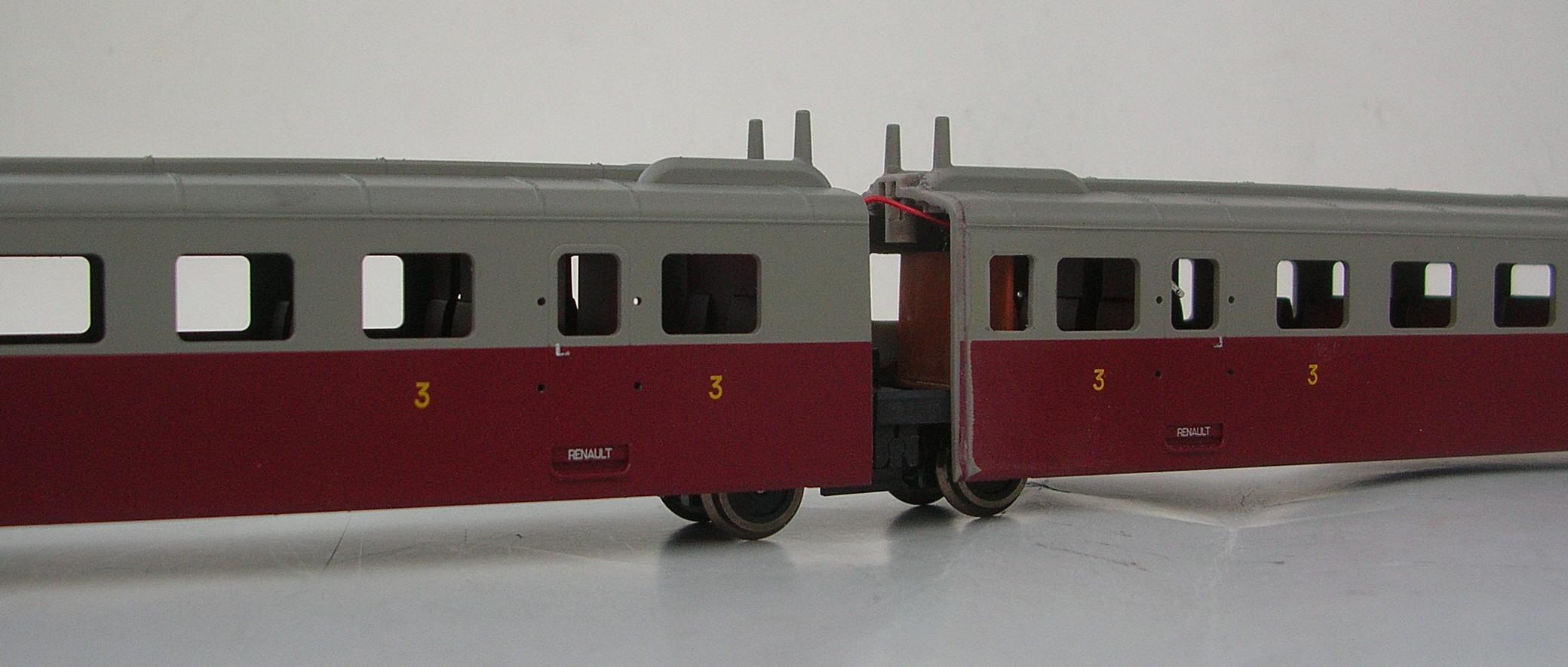

la connexion entre les caisses:
A suivre...

Un autre ABV réalisation de notre ami _Chris_.
