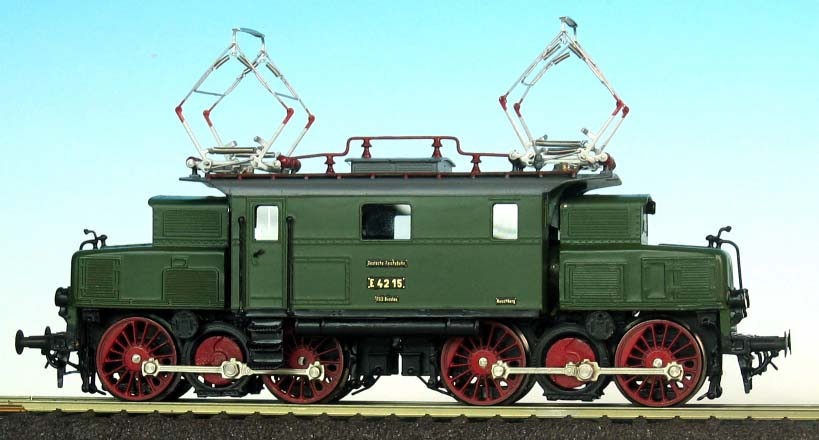

1-4-23) 1924 – EP 215 à EP 219 - future E 422
Les onze trucks motorisés initialement commandés en 1920 à AEG pour le réseau berlinois furent utilisés, tout comme ceux fournis par MSW, pour assembler des locomotives B’B’ à destination du trafic omnibus léger sur les lignes électrifiées de montagne dépendant alors de la Direction de Breslau.
La première de ces machines fut mise en service par la DRG le 1er novembre 1924 sous l’immatriculation EP 215. Les autres, EP 216 à 219, suivirent peu de temps après. En 1928, elles furent ré-immatriculées E 42 15 à E 42 19 dans la série E 422.
Bien que techniquement dépassées dès leur mise en service, comme leurs cousines E 421, les machines assurèrent sans faille leur mission en service de montagne.
Au cours d’essais réalisés en décembre 1924, un train de voyageurs de 401t fut amené à 63 km/h en rampe 5‰ et à 58 km/h en rampe de 10‰. 273t furent encore enlevées à 50 km/h en rampe de 20‰.
Les E 42 16 et 19 furent détruites pendant la deuxième guerre mondiale. Les trois restantes furent remises à l’Union soviétique en 1945 puis retournées à la DR en 1952. Garées dès ce moment sans affectation aux côtés de la E 42 14, elles furent radiées en décembre 1959 et ferraillées en 1960.

La machine a été reproduite en modèle à l’échelle H0 par Westmodel :
